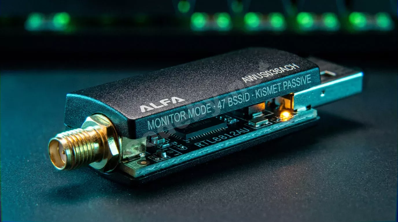

Крупный план USB-адаптера Wi-Fi на тёмном антистатическом коврике. Корпус устройства освещён жёстким голубым боковым светом, в глубине фона мерцают зелёные огни оборудования.
На wireless-аудите финтех-компании мы начали с парковки перед офисом. Alfa AWUS036ACH в monitor mode, Kismet с GPS-модулем, ноутбук на пассажирском сидении - стандартный набор для пассивной разведки. За 12 минут сбора без единого отправленного пакета: 47 BSSID, три "скрытых" сети (имена раскрылись через probe request корпоративных ноутбуков), два AP с WPA2-Personal рядом с зоной WPA2-Enterprise, принтер с открытой точкой доступа. SOC заказчика не зафиксировал ни одного алерта - WIDS не был развёрнут, а IDS на проводном сегменте не видит то, что происходит в радиоэфире. Ниже - разбор инструментов и методов беспроводной разведки Wi-Fi сетей и того, что из этого может и должен ловить SOC, а полную карту атак дальше по kill chain - от PMKID до Evil Twin - смотри в гайде по пентесту беспроводных сетей Wi-Fi.

Monitor mode беспроводного адаптера: настройка и верификация​
Monitor mode - режим, при котором беспроводной адаптер принимает все 802.11-фреймы на заданном канале: management (beacon, probe request/response, deauthentication), control и data. Без monitor mode адаптер показывает только сети, к которым может ассоциироваться. Разница между тем, что выдаёт iwlist wlan0 scan, и реальной картиной эфира - как между замочной скважиной и панорамным окном.
Переключение через airmon-ng: sudo airmon-ng check kill && sudo airmon-ng start wlan0. Первая команда завершает процессы, конфликтующие с monitor mode (NetworkManager, wpa_supplicant). После выполнения появляется интерфейс wlan0mon.
Верификация: команда iw dev - в поле type должно стоять monitor. Дополнительная проверка: sudo tcpdump -i wlan0mon -c 5 -e - если в выводе видны 802.11 beacon-фреймы с полями BSSID и SSID, режим работает. Если iw dev показывает type managed после airmon-ng start - драйвер не поддерживает monitor mode или менеджер сети перехватил интерфейс обратно.
Типичная проблема на ядрах 6.x+ с RTL8812AU. Стоковый модуль 88XXau из ядра не поддерживает monitor mode. Решение:
git clone https://github.com/aircrack-ng/rtl8812au.git
cd rtl8812au && sudo make dkms_install
sudo modprobe 88XXau
После установки - повторить airmon-ng start wlan0. Если airmon-ng не создаёт wlan0mon, ручной вариант: sudo iw phy phy0 interface add wlan0mon type monitor. На ядрах 6.8+ возможны ошибки компиляции - проверяйте issues в репозитории для конкретной версии.
