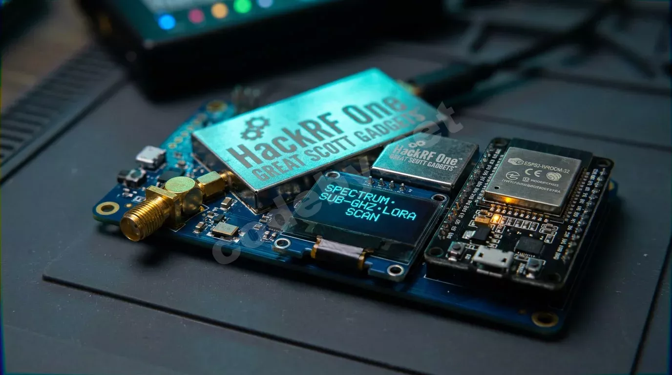

Плата HackRF One на тёмном антистатическом коврике крупным планом: синий текстолит, золотистый SMA-разъём и модуль ESP32 с янтарным светодиодом.
На engagement'е для логистического оператора в прошлом году три из семи обнаруженных в эфире устройств не опознавались стандартными средствами - ESP32 с кастомной прошивкой, управляющие IoT-датчиками температуры на складе. Airodump-ng видел их как безымянные AP с нетипичным OUI, Kismet определял vendor как «Unknown». Пришлось подключать HackRF One и разбираться в спектре, прежде чем выстраивать вектор initial access.
