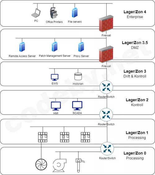

Векторы компрометации АСУ ТП: Purdue-модель как карта атаки
Purdue-модель делит промышленную сеть на уровни от 0 (физические процессы) до 5 (внешние сети). Начальный доступ в OT почти всегда идёт с верхних уровней (3-5) вниз. Каждый вектор - своя точка входа.

Типичная цепочка от компрометации IT-хоста до воздействия на физический процесс проходит несколько ступеней:
Уровень 5 -> 4 (IT -> IT-DMZ): фишинг или эксплуатация уязвимости на endpoint в корпоративной сети. Стандартные IT-техники, ничем не отличающиеся от типового пентеста.
Уровень 4 -> 3 (IT-DMZ -> OT-DMZ): pivoting через historian server, data integration server или SCADA-сервер с двойным подключением (dual-homed). На практике это самая уязвимая точка. Historian-серверы часто имеют интерфейсы в обеих сетях для передачи производственных данных в ERP. Один сетевой интерфейс смотрит в IT, второй - в OT. Мечта атакующего.
Уровень 3 -> 2 (OT-DMZ -> Supervisory): доступ к SCADA/HMI-серверам. На этом уровне атакующий видит технологический процесс - мнемосхемы, параметры, уставки.
Уровень 2 -> 1 (Supervisory -> Control): прямое взаимодействие с ПЛК. Здесь начинаются протокольные атаки - отправка Modbus-команд, загрузка модифицированной логики, изменение уставок.
Ключевая разница IT и OT на уровне защиты: на уровнях 1-2 стандартные средства детектирования часто отсутствуют. Нет EDR на контроллерах, нет SIEM-агентов. Старые ПЛК (Siemens S7-300, Allen-Bradley MicroLogix) не поддерживают установку стороннего ПО. Детектирование возможно исключительно через анализ сетевого трафика (passive monitoring). Контроллер слепой - видит только сеть, которая его слушает.

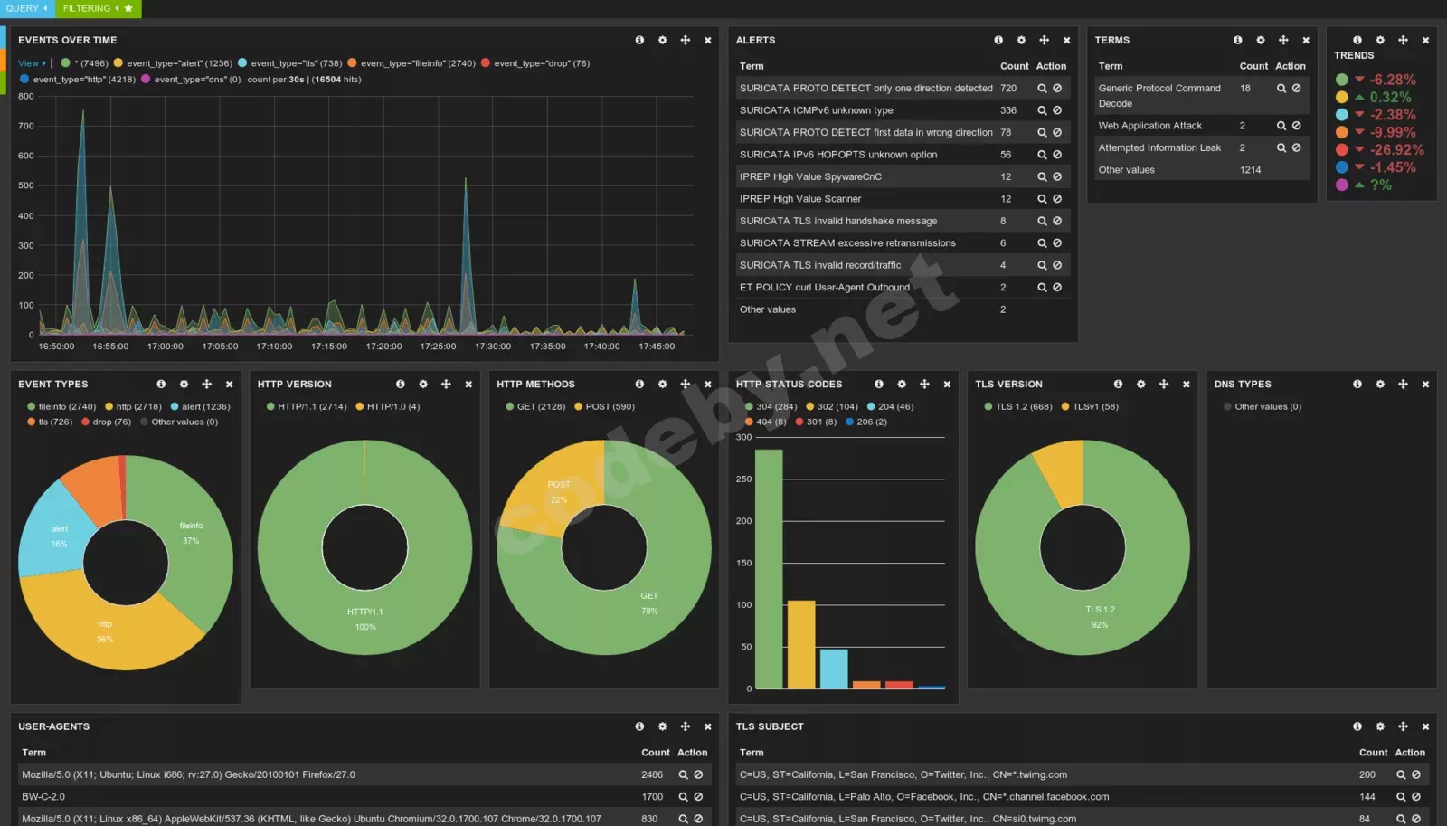

Детектирование атак на промышленные системы управления: Suricata и ограничения​
Suricata-правило для Modbus: практика настройки​
Требования к окружению: Suricata 7.x с включённым парсером Modbus (app-layer.protocols.modbus.enabled: yes в suricata.yaml). Переменные $ENGINEERING_HOSTS (IP-адреса легитимных инженерных станций) и $PLC_NET (подсеть контроллеров) определяются в конфигурации. Зеркалирование трафика через SPAN-порт или TAP на уровне 2 Purdue. Проверка конфигурации: suricata -T -c /etc/suricata/suricata.yaml.
alert modbus !$ENGINEERING_HOSTS any -> $PLC_NET 502 (msg:"SCADA: Modbus FC6 write from non-eng host"; modbus.function: 6; sid:1000001; rev:1;)
alert modbus !$ENGINEERING_HOSTS any -> $PLC_NET 502 (msg:"SCADA: Modbus FC16 write-multi from non-eng host"; modbus.function: 16; sid:1000002; rev:1;)
alert modbus !$ENGINEERING_HOSTS any -> $PLC_NET 502 (msg:"SCADA: Modbus FC5 coil write from non-eng host"; modbus.function: 5; sid:1000003; rev:1;)
Логика: алерт при попытке write-операции (FC 5, 6, 16) на ПЛК от любого хоста, кроме легитимных инженерных станций. Правила ловят наиболее опасные function codes - те, через которые атакующий может изменить уставки или переключить дискретные выходы.
Что пропускает сетевое детектирование в OT​
Правила выше - рабочий старт. Но слепых зон хватает.
Suricata-правила - рабочий старт для организаций без бюджета на коммерческие ICS-мониторинговые решения, при условии корректного зеркалирования и инвентаризации.
