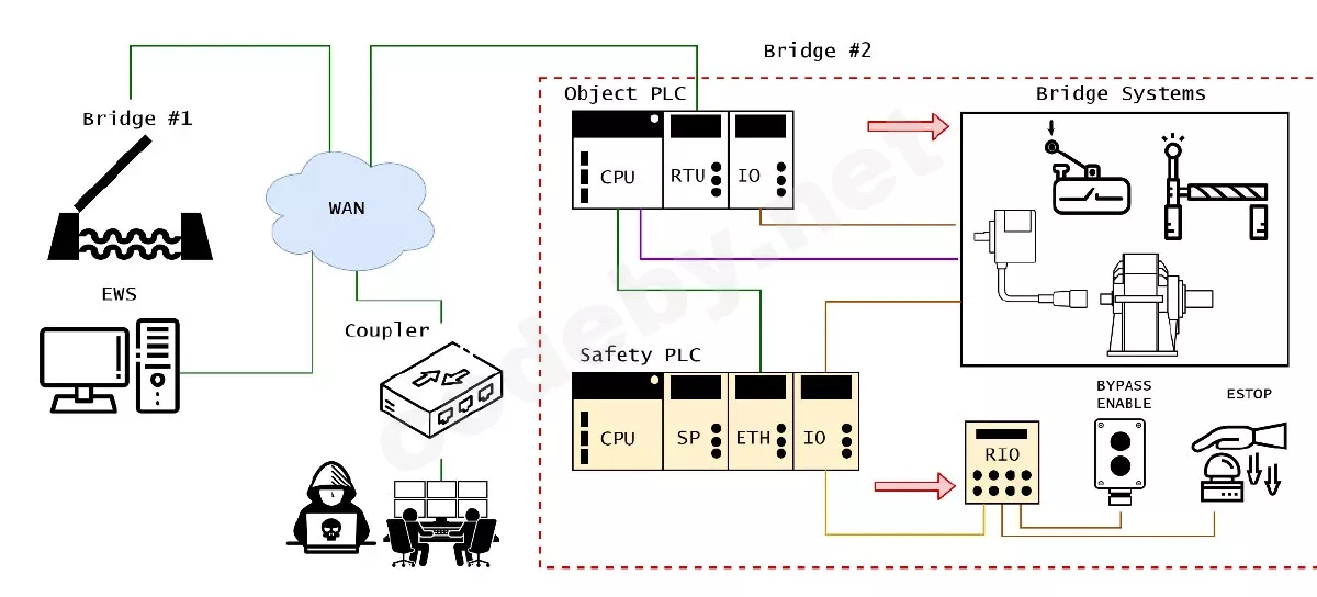

Lateral movement из IT в OT: атака через historian-сервер​
Сценарий, который повторяется на каждом втором OT-аудите. Цепочка атаки - от корпоративной почты до записи в регистры ПЛК.
Kill chain с привязкой к MITRE ATT&CK​
[Применимо: внутренний пентест, grey box с доступом к IT-сегменту]
Шаг 1. Initial access. Фишинговое письмо или украденный VPN-аккаунт подрядчика - Valid Accounts (T1078, Initial Access). Атакующий получает RDP к рабочей станции на Level 4/5.
Шаг 2. Discovery. Из IT-сегмента обнаруживается historian - виден через DNS или AD, часто с характерным hostname (PI-HISTORIAN, HIST-01). Network Service Discovery (T1046, Discovery). Если historian использует OPC UA на порту 4840 или PI Web API на 443 - находится за секунды.
Шаг 3. Lateral movement через historian. Historian на Level 3 / Level 3.5 доступен из IT для выгрузки отчётов. Атакующий подключается по SMB, OPC UA или RDP - Exploitation of Remote Services (T1210, Lateral Movement). Сервисные аккаунты историана с паролями, не менявшимися годами, - стандартная находка. На одном объекте пароль от PI-сервера был pi_admin2016. 2016 год. Аудит - 2024.
Шаг 4. Pivot в OT. С historian-сервера видны HMI и SCADA на Level 2. Если Level 2 и Level 3 не разделены файрволом (типичная ситуация - уровни «слиплись»), lateral movement тривиален. Часто достаточно ARP-запроса, чтобы увидеть всю сеть. Adversary-in-the-Middle (T1557, Credential Access) позволяет перехватить OPC-сессии.
Шаг 5. Воздействие на процесс. С HMI или напрямую из сети Level 1–2 атакующий отправляет Modbus-команды к ПЛК. Одного TCP-пакета с FC6 достаточно для изменения уставки.
