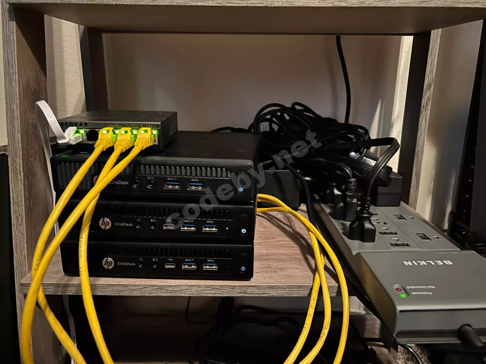

Рекомендуемая конфигурация (10-15 нод, ISE, FMC, AD-контроллер):
  • CPU: 2x Xeon E5-2670 (32 логических ядра)
  • RAM: 64-128 ГБ (ISE требует 16 ГБ, FMC - 28 ГБ, Windows AD - 4-8 ГБ)
  • Storage: 512 ГБ NVMe + 2 ТБ HDD/SAS (15K SAS снижает latency для тяжёлых VM)
  • Сеть: 2+ NIC для trunk-портов и SPAN/mirror-порта
  • ОС гипервизора: ESXi 7.0 (если нужен PCI-passthrough для физических ASA/WLC) или EVE-NG Pro на bare-metal Ubuntu
Ориентир из реальной лабы подготовки к CCIE Security v6: два гипервизорных хоста - Dell PowerEdge R410 (112 ГБ RAM, ESXi 6.5) для лёгких VM и EVE-NG, и Dell PowerEdge R720XD (256 ГБ RAM, ESXi 7.0) для тяжёлых VM вроде ISE и FMC. Для чистой OSCP-подготовки хватит первого. Для объединённого стенда - нужен как минимум один хост с 64 ГБ.
