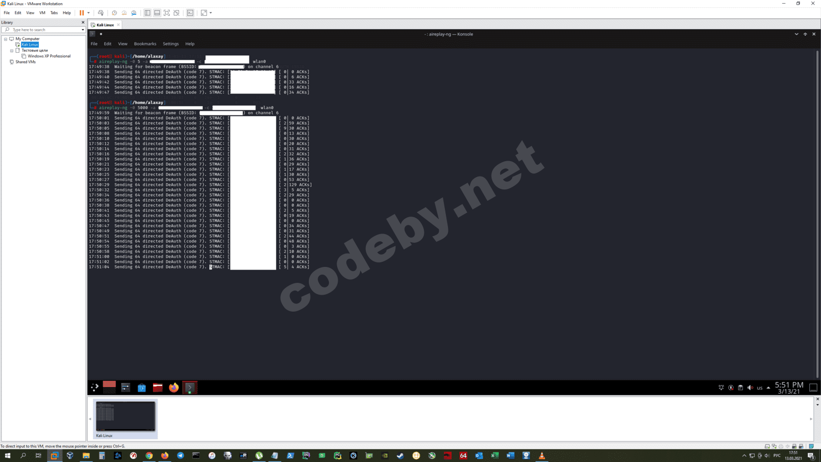

Уже третью неделю мучаюсь с атакой деаутентификации беспроводных сетей. Есть мой роутер, она же ТД, есть несколько клиентов (iPhone XR, iPad mini2). Сканирование через Airodump-ng идет вообще без каких либо нареканий, однако при попытке деаутентифицировать клиентов и всю ТД - пакеты деаутентификации явно идут, но сеть вообще не отваливается. То есть, деаутентификация не работает:( планшет и телефон переводил в режим ТД, на телефоне отключал и включал частный bssid, все тоже самое. Что я делаю неправильно? Может адаптер инъекции не поддерживает? Все устройства, кроме роутера ТД в одной комнете (ТД в соседней)
aireplay-ng -9 wlan0
output:
18:49:49  Trying broadcast probe requests...
18:49:51  No Answer...
18:49:51  Found 9 APs
18:49:51  Trying directed probe requests...
18:49:51  someBSSID - channel: 10 - 'someESSID'
18:49:58   0/30:   0%
<остальные 8 ТД на разных каналах>
может нужная инфа:
lsusb:
Bus 001 Device 002: ID 2357:0108 TP-Link TL-WN822N Version 4 RTL8192EU
lsusb -t:
Port 2: Dev 2, If 0, Class=Vendor Specific Class, Driver=rtl8xxxu, 480M
output:
18:49:58   0/30:   0%
у вас нету инъекции
18:49:51 No Answer
нет ответа на запросы ввода инъекции.
