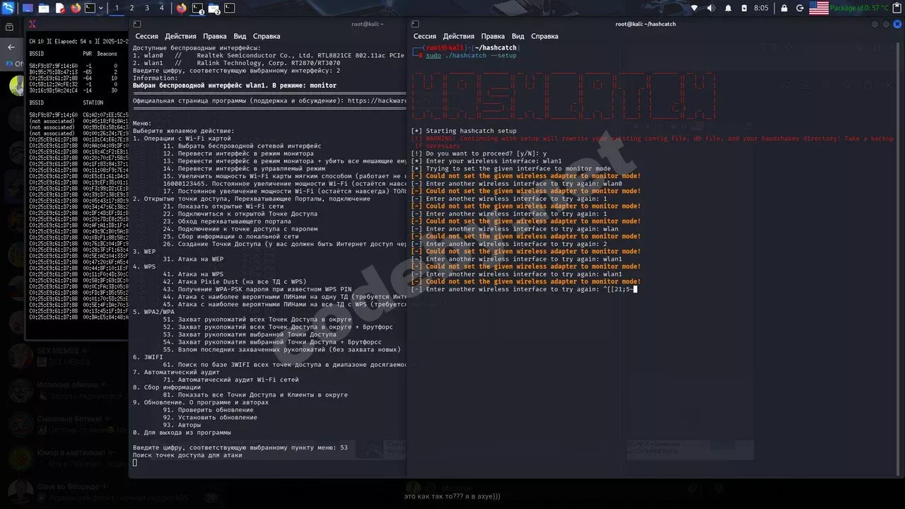

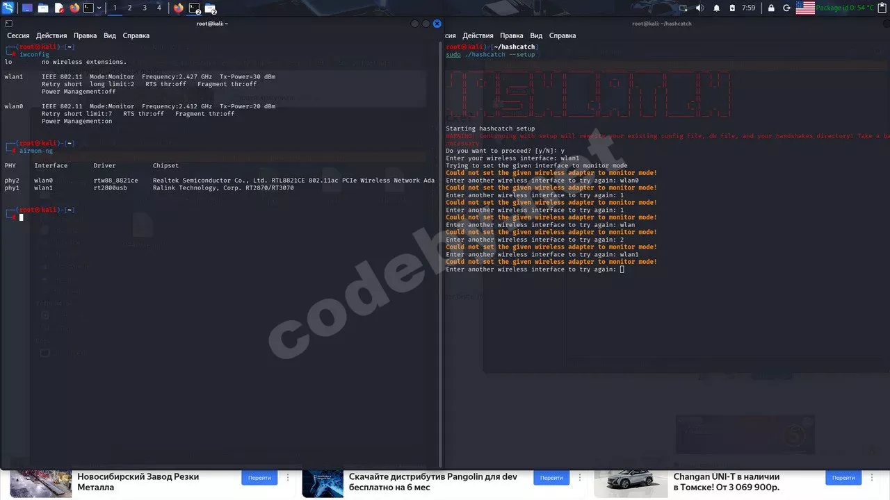

купил ноутбук порты 3шт.USB3.2 (если важно). началось всё с того что решил попробовать новые скрипты, например wifi autopwner, airgeddon, вайфайте... всё отлично работает, настала очередь hashcatch, и тут что то пошло нет так))) чудеса,

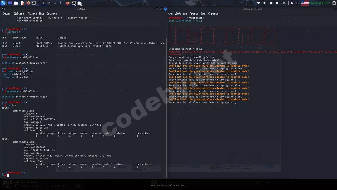

короче установил кое как разобрался с бинарником, но .. так и не желает запускатся, в описании программы указывается что прога тестит "aireplay-ng", отдельный запуск aireplay-ng выдает ошибку
aireplay-ng --test wlan1
Trying broadcast probe requests...
No Answer...
Found 0 APs
КАКИЕ МЫСЛИ ГОСПОДА?
может быть из за USB3.2 не желает запускаться? как проверить? поддержка инжекта в описании чипа есть..
Почему не работает ни аирплей ни хештетч?
Есть мудрые люди тут? помогите пожалуйста
переустановил airgeddon инжект заработал почему то, но хеттетч так и не работает..
он вообще в новой кали-линукс может работать?

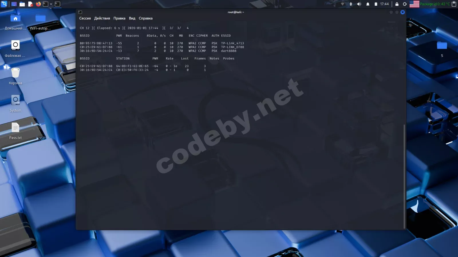

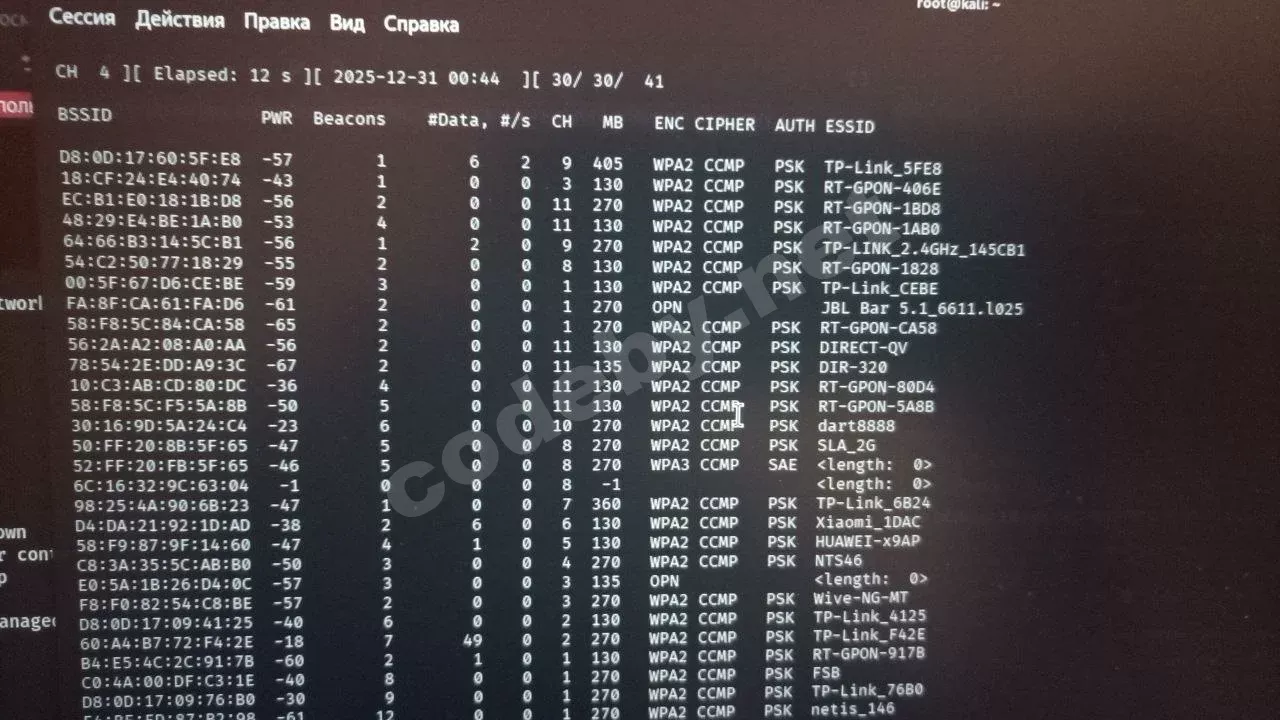

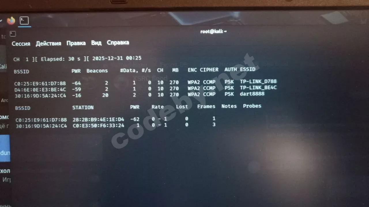

новый ноутбук, последняя кали линукс. суть проблемы: адаптер ЮСБ сканирует аирдампером (прыгает по всем 2герц каналам) но отображает Точки доступа только на 10ом канале, причём встроенная вайфай карта подключена к домашнему роутеру который и работает на 10канале, чтобы освободиться от такой привязки надо выдергнуть из порта адаптер тогда дампер показывает полный список точек доступа на разных каналах, чтобы не стирать дорожки юсб порта я нашёл способ это делать програмно связкой команд на выгрузку модулей вайфай встроенной и ЮСБ и потом их загрузку обратно + аирмун чек килл. только этот "костыль" позволяет слушать весь эфир вайфай.
это первопричина проблемы выше.
что тут никто не знает чтоли?
ещё раз. новый ноутбук, последняя кали линукс (6.17.10). USB адатептер rt2870/rt3070
суть проблемы: адаптер ЮСБ вайфай сканирует аирдампером (прыгает по всем 2герц каналам), но отображает Точки доступа только на 10ом канале, причём встроенная вайфай карта подключена к домашнему роутеру который и работает на 10канале, чтобы освободиться от такой привязки надо выдергнуть из порта адаптер и вставить обратно, тогда дампер показывает полный список точек доступа на разных каналах, чтобы не стирать дорожки юсб порта я нашёл способ это делать програмно связкой команд на выгрузку модулей вайфай встроенной и ЮСБ и потом их загрузку обратно + аирмун чек килл. только этот «костыль» позволяет слушать весь эфир вайфай. Но ведь это не правильно же.. короче как решить вопрос? просто аирмун чек килл не работает. блокировка/зазблокировка рфкилл тоже не помогает. Что это может быть? Пишите команды вывод терминала покажу сразу же.
это привязку к встроенноему адаптеру? как отвязать? подскажите пожалуйста?

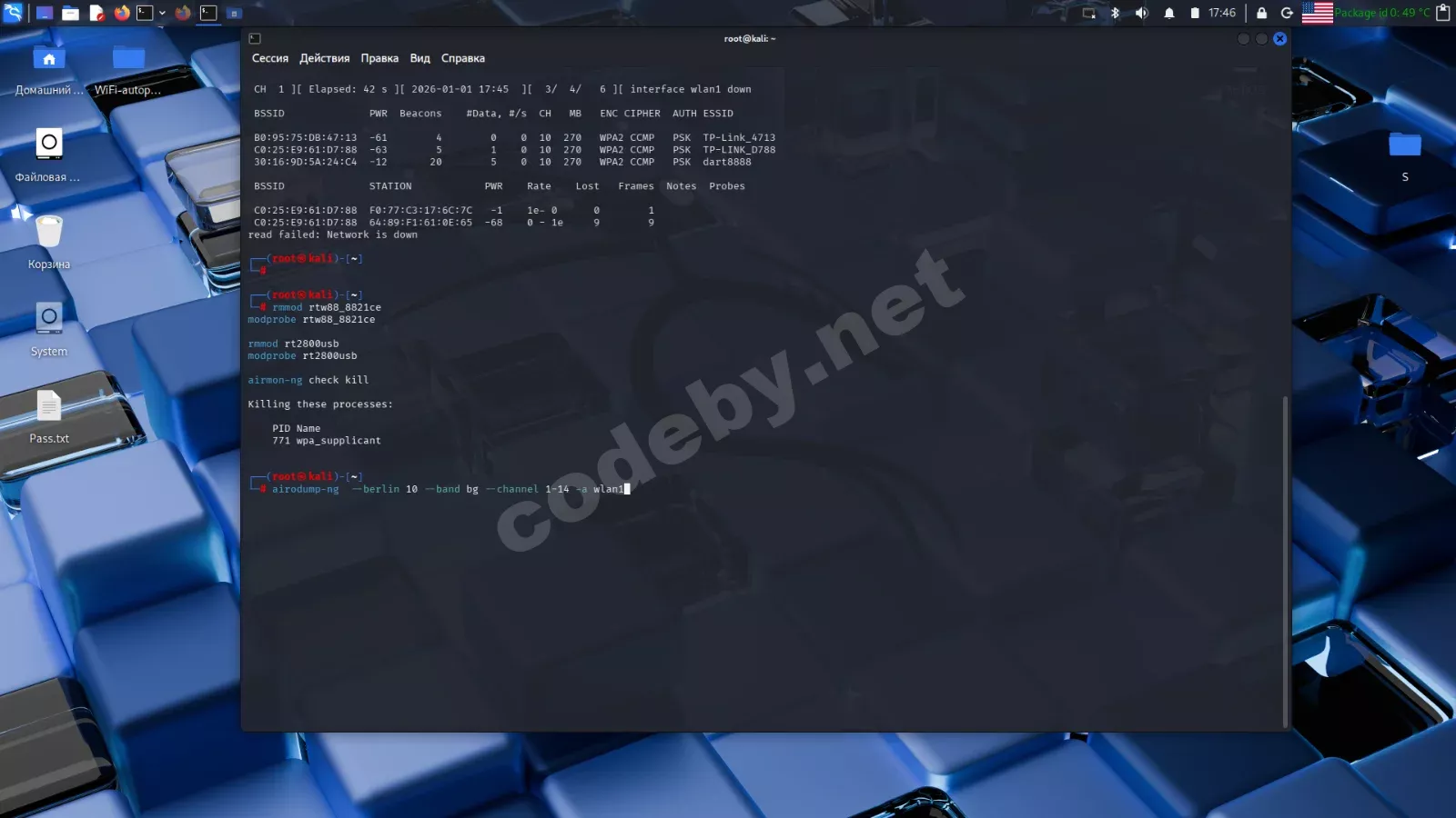

вот как отображается начально:
вот как после связки команд :
rmmod rtw88_8821ce
modprobe rtw88_8821ce
rmmod rt2800usb
modprobe rt2800usb
airmon-ng check kill
airodump-ng --berlin 10 --band bg --channel 1-14 -a wlan1
прошу помощи.
Так вам нужно остановить сервис, который подключается к домашней сети - скорее всего это NetworkManager

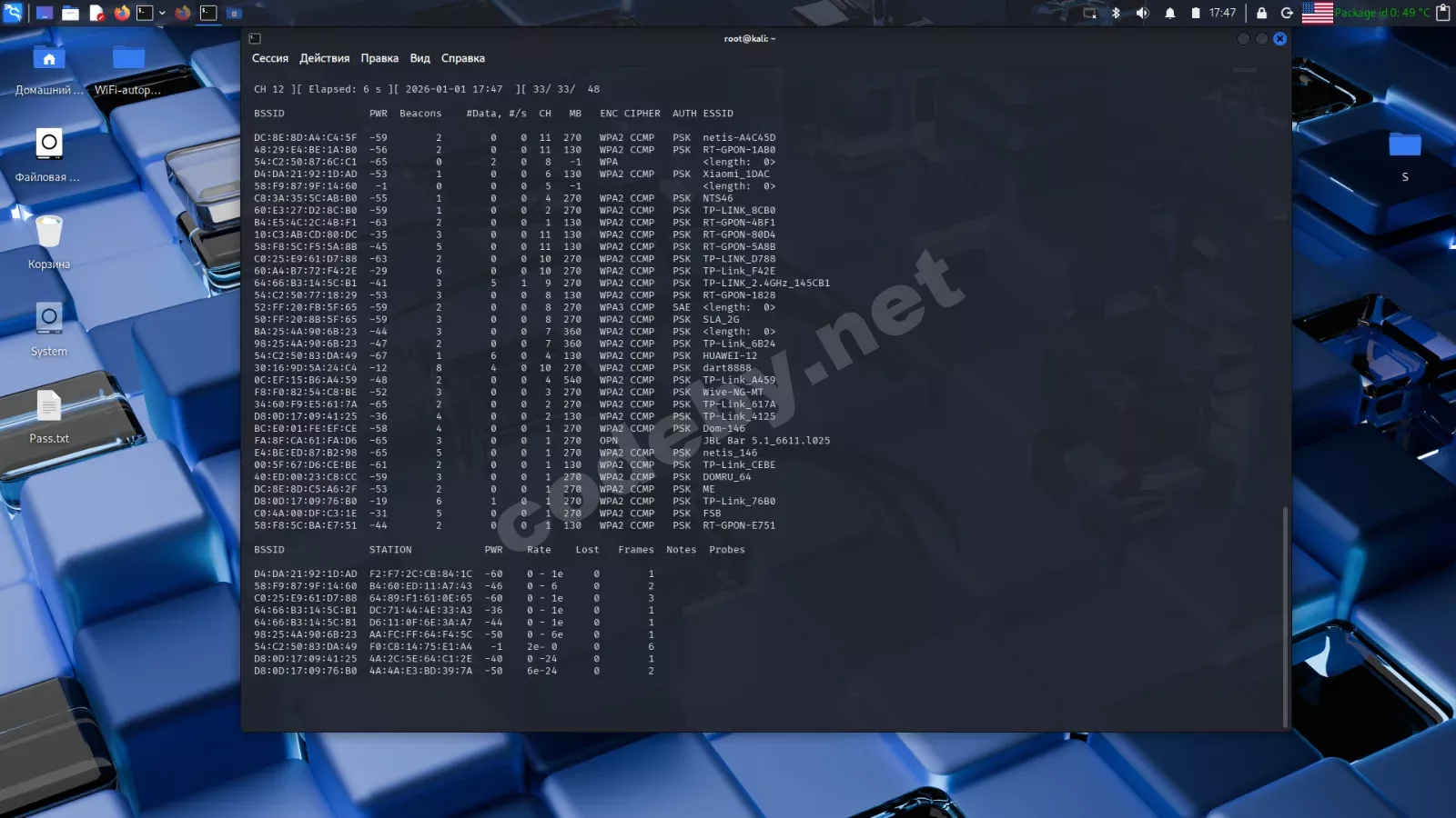

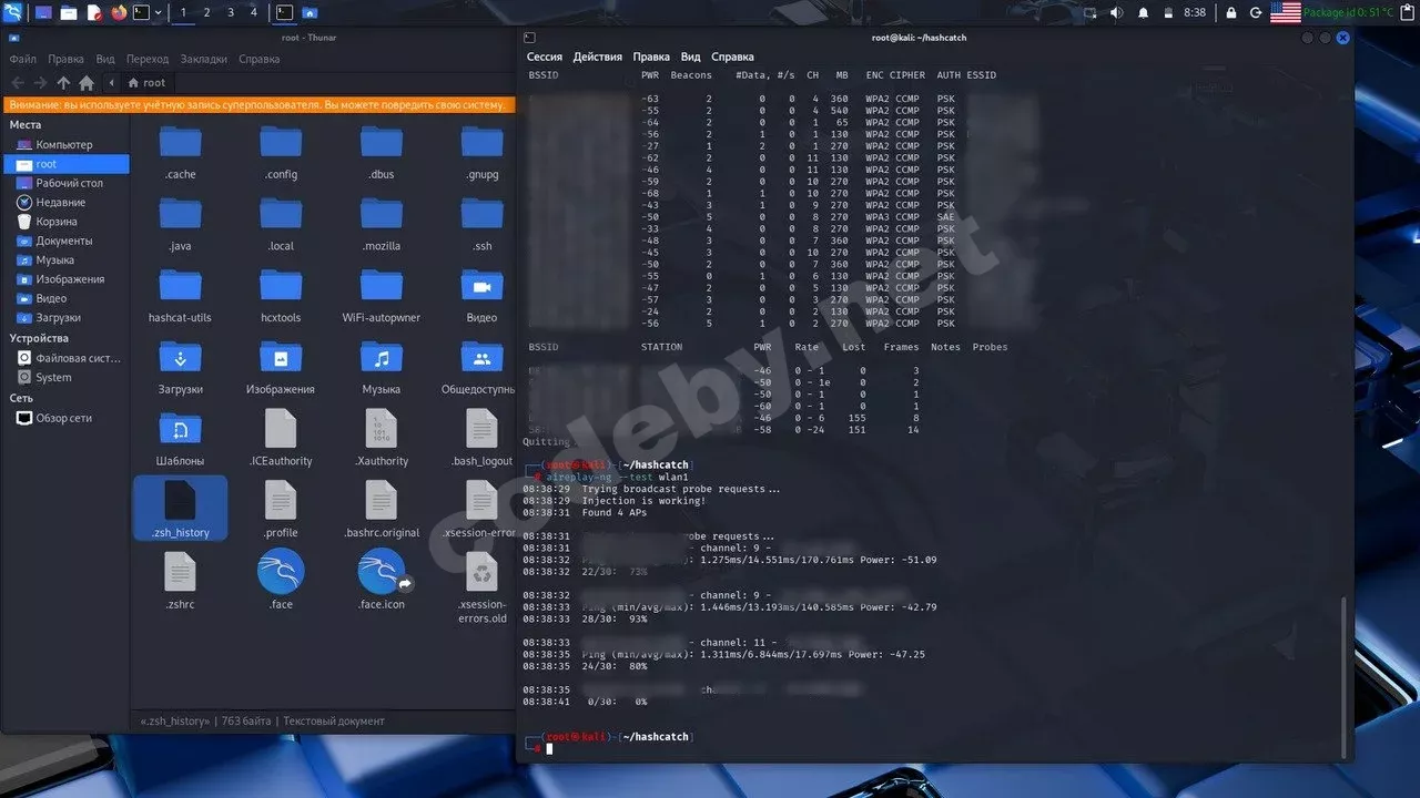

Суть проблемы на скрине - аирдапм начинает сканировать (на USB адаптере) и видит только десятый "домашний" канал и показывает точки доступа только на десятом, после применения "костыля" из связки команд по отключению и включению модулей начинает видеть ВСЕ каналы и показывает точки доступа на них.
запускаю аирдамп:
применяю "костыль" из связки команд:
вывод сразу исправляется на "нужный" искомый:
вот почему так происходит? и как это исправить без "костыля" ?
ещё забыл добавить что так же начинает работать тест энжекта aireplay-ng --test wlan0(1) опять таки после применения КОСТЫЛЯ !!!
запускаю аирдамп:

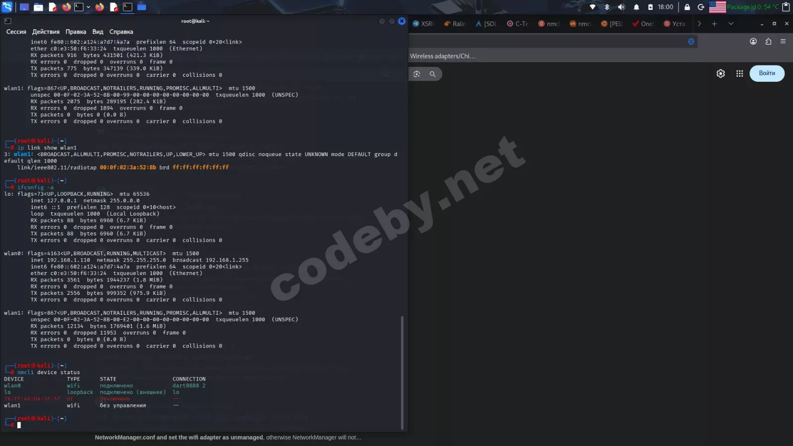

Почему вы решили, что тут есть костыль?
У вас есть сервис, который настроен автоматически подключаться к доступной сети, с использованием подключенных wifi адаптеров.
Именно это он и делает, чтобы отключить его, создайте файл
/etc/NetworkManager/conf.d/unmanaged-wlan1.conf
с содержимым
[keyfile]
unmanaged-devices=interface-name:wlan1
Перезапустите сервис
systemctl restart NetworkManager
Посмотрите, какой статус у адаптеров. Должно быть
wlan0 - managed
wlan1 - unmanaged
    88,2 КБ · Просмотры: 126
