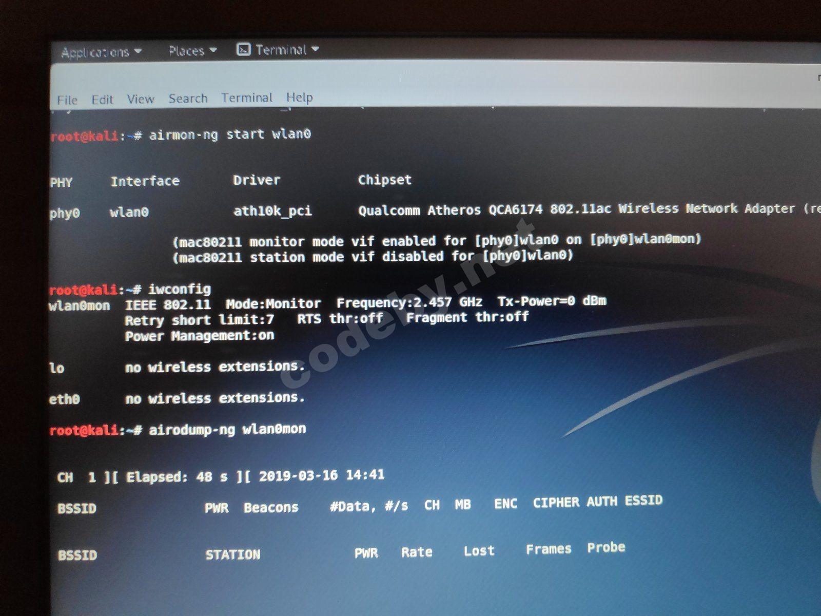

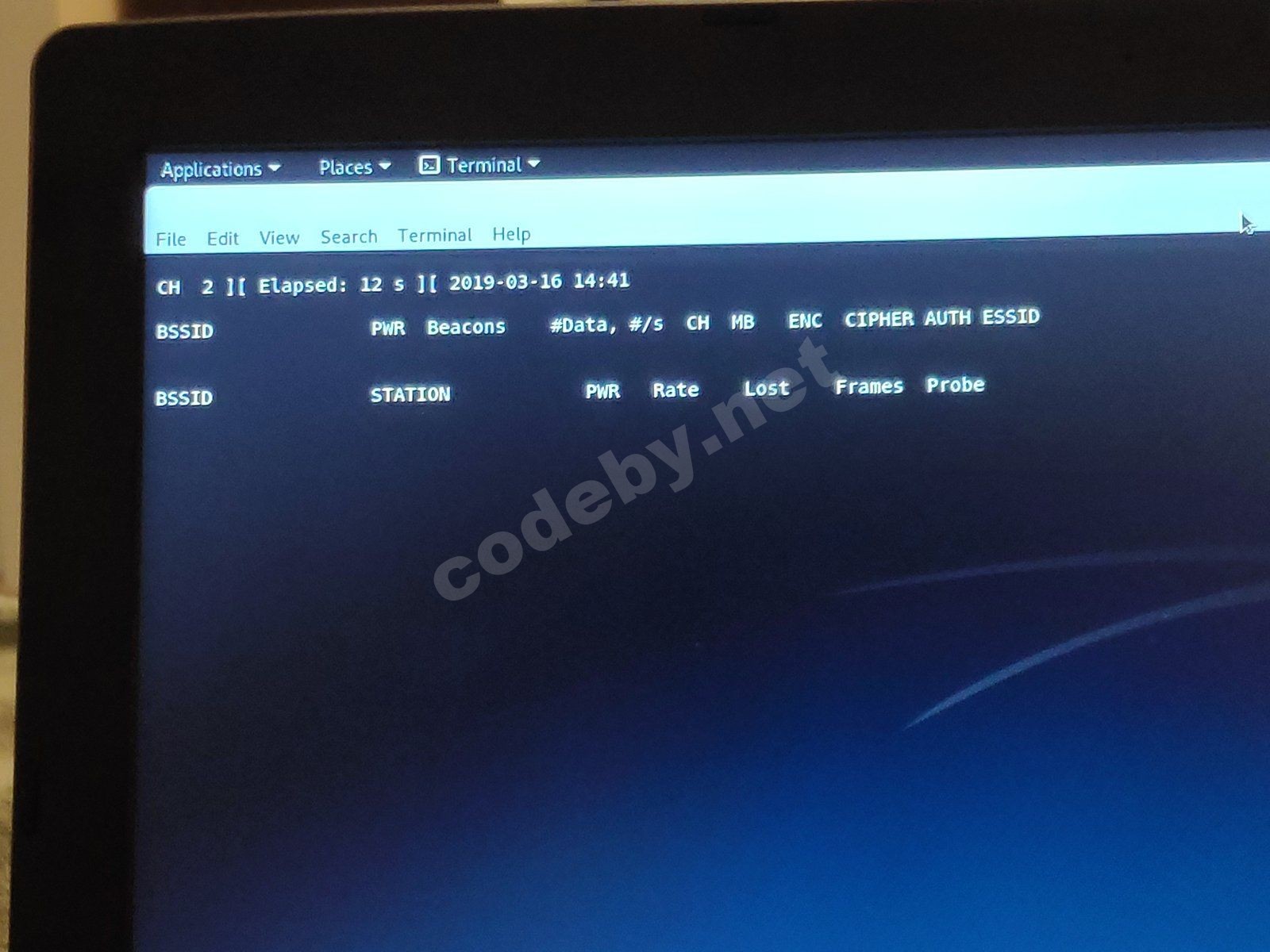

Здравствуйте участники форума. У меня такая проблема:
Я установил parrot os securityя(в Kali Linux у меня точно такая же была проблема) .
Почему когда я пишу:
airmon-ng check kill
Потом: airmon-ng start wlan0
После этого: airodump-ng wlan0mon
Ничего не находит. я пробовал ждать. В настройках wi-fi было куча сетей. Почему так? Помогите пожалуйста мне. Заранее спасибо

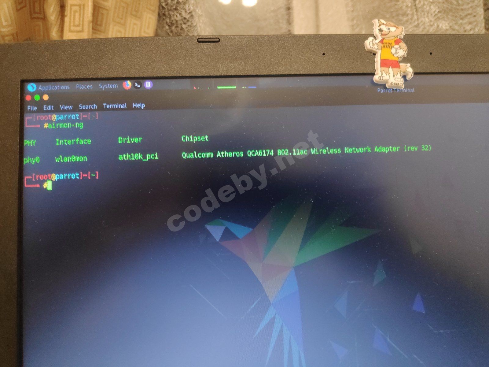

Вот что показывает airmon-ng.

А почему Вы решили, что этот адаптер поддерживает режим монитора?
У Qualcomm есть открытые дрова, однако наличие драйвера и его поддержка программой airmon-ng вовсе не гарантирует работоспособность конкретного адаптера в режиме монитора.
Судя по выводу airmon-ng это встроенный в ноутбук адаптер Qualcomm Atheros 6174ac.
Не думаю что он может в монитор.
Встроенные (PCI) адаптеры далеко не всегда поддерживают монитор. Из PCI ных Intel славится тем, что имеет много совместимых железок (адаптер выдает почти весь необходимый функционал, однако мощность не велика и приходится дописывать спец. опции для работы в некоторых режимах).

После airmon-ng покажи вывод
aireplay-ng -B -9 wlan0mon

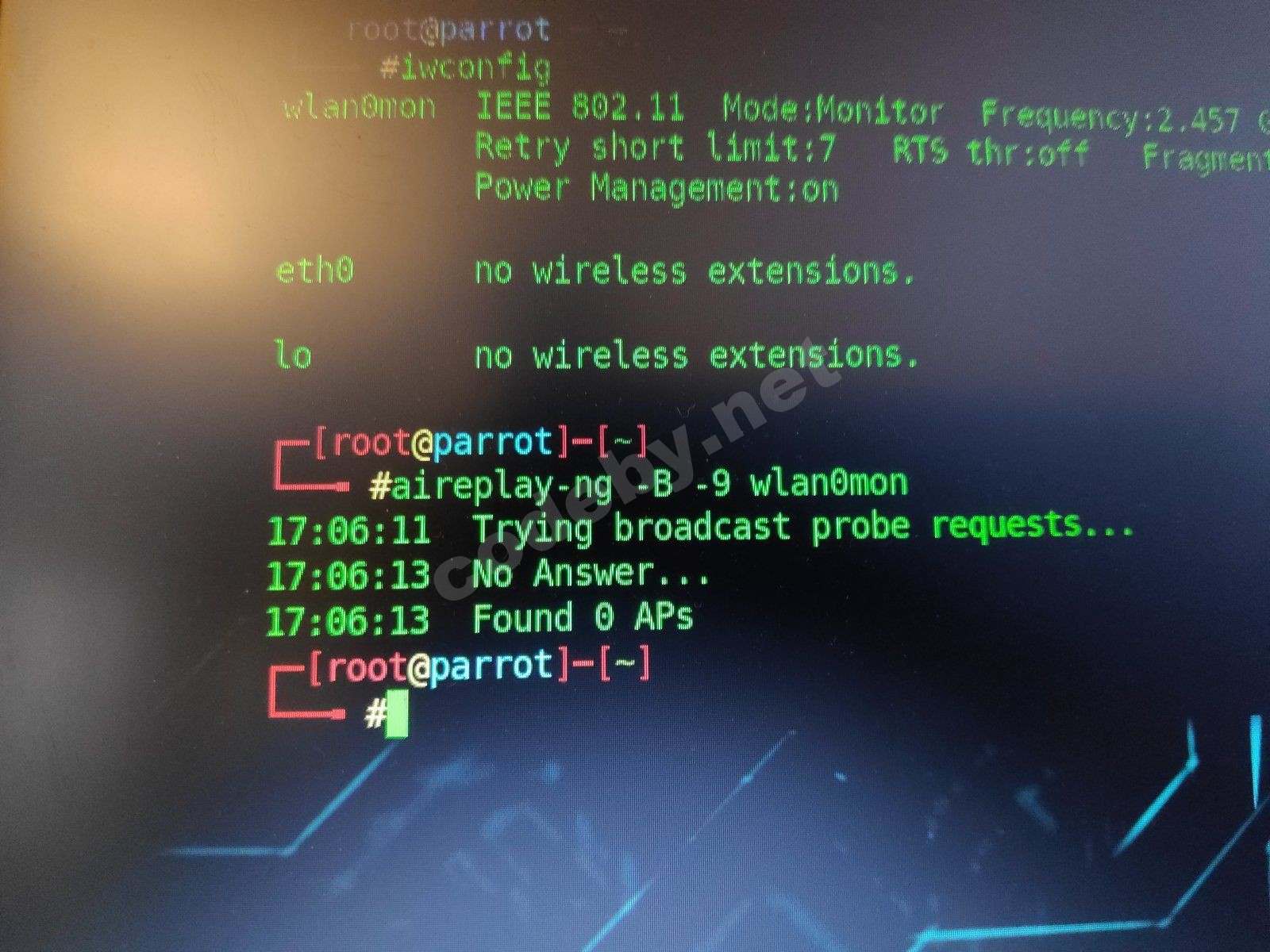

    225,6 КБ · Просмотры: 756
Вот вывод

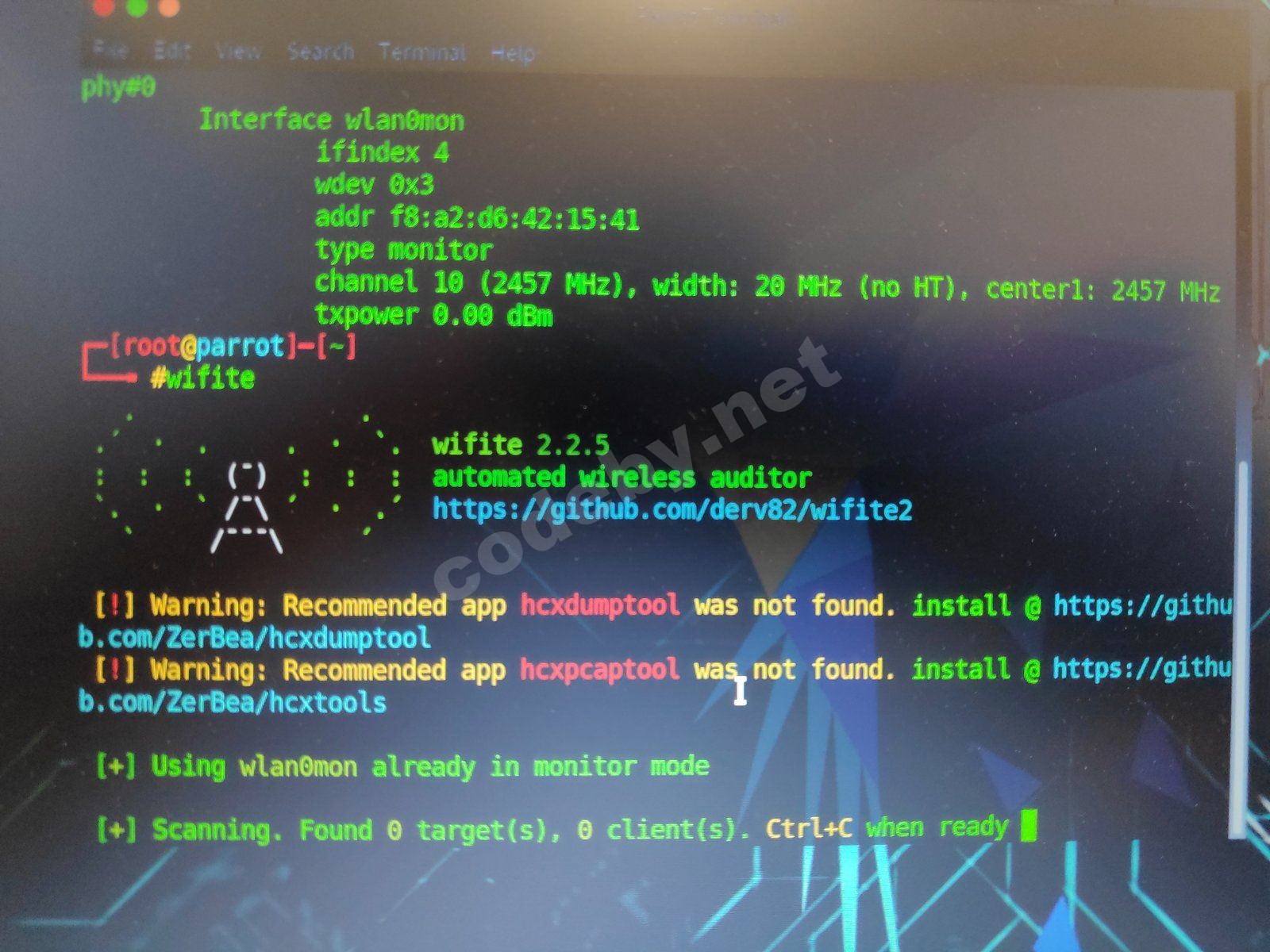

Хорошо, чтобы убедиться, что это не проблема сборки Аиркряк.
Запустите в рм wifite (найдет точки или нет)
Если нет, пришлите название впшей карты и используемый драйвер (другие скрины приложите эти не нравятся)
Какие другие скрины? Wifite я сейчас запущу.
Не нашёл wifite ничего
Нужны какие-то ещё скрины?

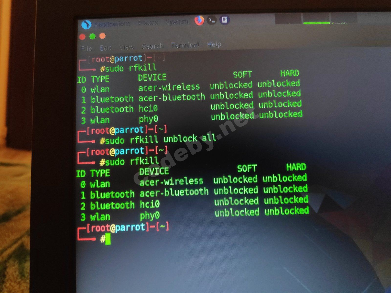

Загляни, твоя карта (проблемная, надо поколдовать)
Wifi у меня работает, но сети в airodump-ng и подобных утилитах не находит.
Я знаю что под root не обязательно писать sudo(на фото я так писал).
Почему так(на фото)? К своему wifi я могу подключиться. В настройках wifi он wifi сети видит. А в wifite и подобных утилитах, при сканировании он ничего не видет.
