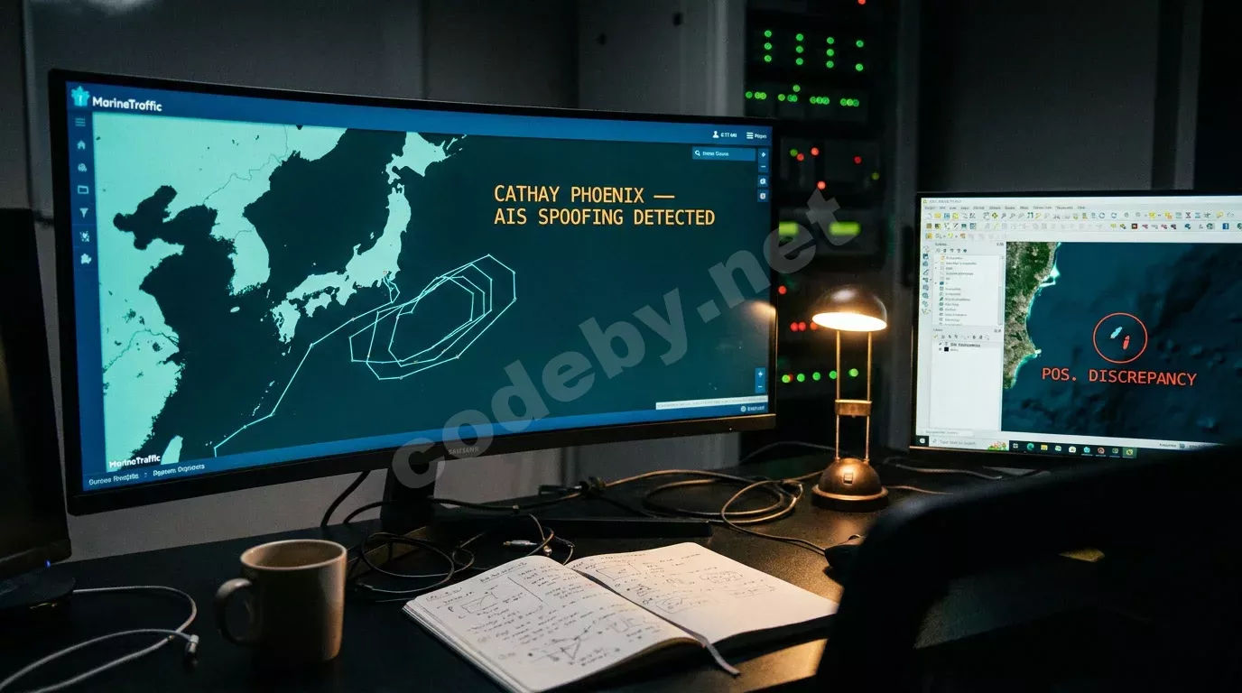

Рабочее место аналитика ночью: изогнутый монитор с картой судовых треков и надписью об AIS-спуфинге, второй экран с аномалиями позиций. Тёмный стол, кофе, блокнот, сине-зелёный свет экранов.
В феврале 2023 года танкер Cathay Phoenix передавал AIS-сигнал, указывающий на движение к западу от Японии. Трек выглядел странно - судно хаотично меняло позицию в течение суток, рисуя на карте геометрические петли. Спутниковый снимок того же периода расставил всё по местам: в указанной точке не было ни одного судна. Реальная позиция танкера - 250 миль севернее, у российского нефтяного терминала Козьмино.
По данным расследования The New York Times, как минимум три танкера совершили 13 аналогичных рейсов с подделкой координат, а через "невидимый" маршрут прошло нефти ESPO примерно на миллиард долларов - при средней цене около 73 долларов за баррель (потолок - 60). Все шесть обнаруженных судов были застрахованы американской компанией American Club.
Cathay Phoenix - не аномалия. Это штатная операция теневого флота, который, по различным оценкам, насчитывает от 600 до 1 300 судов и перевозит более 4,1 миллиона баррелей санкционной нефти в сутки. Те же методы AIS-спуфинга работают на маршрутах контрабанды зерна, оружия и других грузов. Ниже - разбор методологии, которая позволяет находить такие суда через открытые источники.
