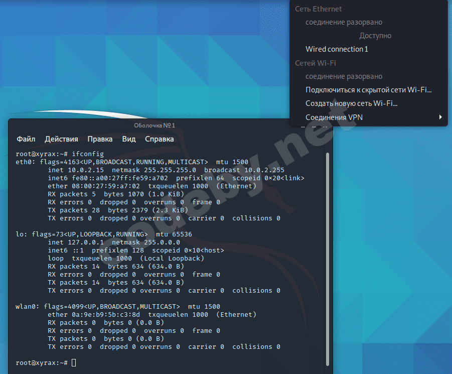

Здравствуйте. Возникла проблема с настройкой адаптера Alfa AWUS036NH. Использую его на Kali linux, установленной на Virtualbox Версия 6.1.16. В настройках виртуальной машины, в разделе USB включил Ralink 802.11 n WLAN [0101]. На самой Kali в команде ifconfig отображается wlan0 и в iwconfig тоже. При попытке искать доступные WiFi точки надпись "соединение разорвано".
На материнской системе Win7 подключается к WiFi нормально и обнаруживает широкий диапазон сетей. Искал решение проблемы в интернете, много чего пробовал, но ответа не нашел. Предполагаю что дело в драйвере вайфай адаптера, я его не устанавливал отдельно в Kali, не нашел информации как это сделать для моей версии Альфы. Помогите пожалуйста.

Что говорит airmon-ng start wlan0 а потом airodump-ng mon0 ?
root@xyrax:~# airmon-ng start wlan0
Found 2 processes that could cause trouble.
Kill them using 'airmon-ng check kill' before putting
the card in monitor mode, they will interfere by changing channels
and sometimes putting the interface back in managed mode
    PID Name
    523 NetworkManager
   1610 wpa_supplicant
PHY     Interface       Driver          Chipset
phy0    wlan0           rt2800usb       Ralink Technology, Corp. RT2870/RT3070
                (mac80211 monitor mode vif enabled for [phy0]wlan0 on [phy0]wlan0mon)
                (mac80211 station mode vif disabled for [phy0]wlan0)
root@xyrax:~# airodump-ng mon0
Interface mon0:
ioctl(SIOCGIFINDEX) failed: No such device
Failed initializing wireless card(s): mon0

Огромное спасибо за такой подробный ответ!
Всё повторил за тобой, WiFi сети после команды airodump-ng wlan0mon показываются списком в терминале нормально. Значит адаптер работает, ура!
У меня остался вопрос только почему сети не показываются так же, как у тебя на 0:34 секунде в видео. На моём скриншоте видно, что в окне сверху нет ни одной сети, этот факт не изменился после перевода адаптера в режим монитора. Здесь дело в service NetworkManager'е?
Скорее всего в Network Managere попробуй обновить kali другого варианта не вижу. А так просто втыкаешь usb Alfa и все сети должны показыватся по умолчанию
