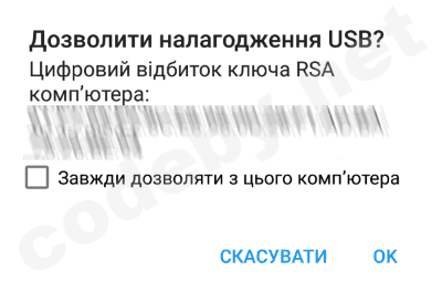

  5. Внимание! У некоторых телефонов, даже с включенной отладкой по USB, есть момент, что пока вы не разблокируете экран, запрос отладку по USB не прийдет и не разбудит устройство. Соответственно adb не покажет, что устройство подключено, а вы будете сидеть и думать “почему оно не работает”. Так что я рекомендую такую последовательность действий:
    1. разблокируйте устройство
    2. подключите шнур
    3. запустите команду adb devices
    4. не давайте телефону уснуть и ждите запроса на отладку по USB
