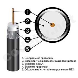

Коаксиальный кабель - это кабель, состоящий из центрального проводника, вокруг которого, по всей длине расположена оплётка.

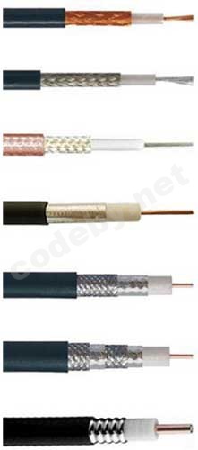

Существует масса различных коаксиальных кабелей, различающихся по волновому сопротивлению, диаметру, параметрам и материалу изготовления.
Но следует запомнить одну важную истину. Чем тоньше коаксиальный кабель, тем больше у него потери на погонный метр.
