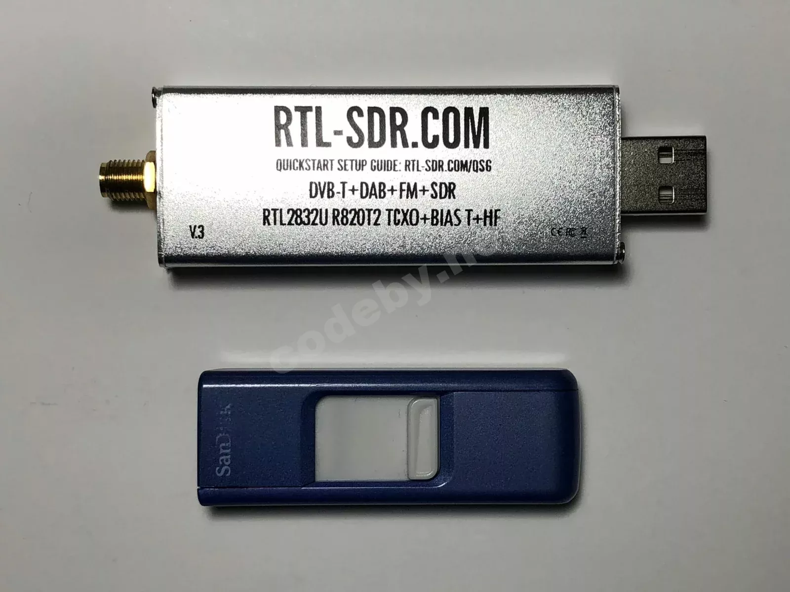

Микрофон: RTL-SDR
Это твои уши. Маленький USB-донгл за стоимость хорошего обеда, который перевернул мир радиолюбительства. На чипе RTL2832U он не предназначен для хакинга из коробки, но сообщество взломало его драйверы. Его гениальность - в простоте и доступности.
Бери его, если только начинаешь. Подключи, нацель штатную антенну в окно и открой SDR#. Ты увидишь спектр - шумящий, живой ландшафт эфира. FM-станции будут жирными полосами, цифровое DAB - аккуратными гребенками, а пролетающий самолет оставит след в виде всплесков ADS-B. RTL-SDR учит основам: что такое частота, ширина полосы, модуляция. С ним можно декодировать трафик метеоспутников, слушать старые пейджеры и искать странные сигналы в городе. Но запомни его главный и неустранимый недостаток: он только принимает. Это слепая улица для атак. Ты подслушаешь команду на открытие шлагбаума, но не сможешь ее воспроизвести. Это фундамент, но не оружие.

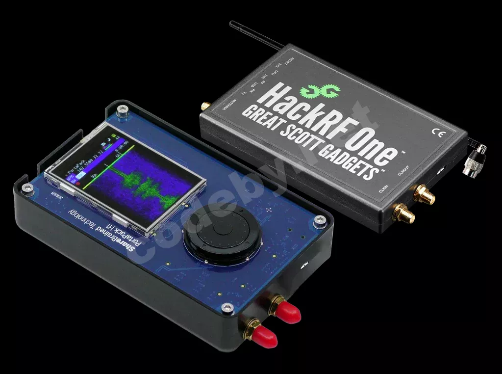

Мегафон: HackRF One
Это уже голос. За примерно три сотни долларов ты получаешь полноценный трансивер с открытым железом и софтом, покрывающий от 1 МГц до 6 ГГц. Это твой швейцарский нож для активных операций. Здесь появляется кнопка TX.
HackRF - это рабочий инструмент пентестера. Нужно заглушить сигнал GPS у дрона? Послать деаутентификационный пакет в Wi-Fi сеть? Попробовать опустить сотовый телефон в 2G для перехвата? HackRF может это. Но его универсальность имеет обратную сторону. Он полудуплексный - не может одновременно говорить и слушать на полной скорости, лишь быстро переключаясь. Его полоса пропускания в 20 МГц для некоторых глубоких исследований маловата. Но для 90% практических задач его хватит. Важнейшее правило: никогда не включай передачу без подключенной антенны или нагрузочной заглушки. Иначе чистая энергия отразится обратно и спалит нежные выходные каскады. Превратишь инструмент в дорогой сувенир.

    HackRF One + PortaPack H4 (плата, превращающая HackRF в автономный карманный прибор) + Flipper Zero. Эта связка закрывает почти все задачи: активные атаки с HackRF, быстрая разведка и работа с картами на Flipper.

Как это выглядит в реальном пентесте? Допустим, задача: оценить физическую безопасность офиса.
  1. Радиоразведка. Проходишься по периметру с портативным спектроанализатором (тот же HackRF с PortaPack). Ищешь:
    1. Частоту 125 кГц - магнитные петли домофонов, RFID-считывателей.
    2. Частоту 13.56 МГц - NFC-считыватели пропускных систем.
    3. Сигналы в диапазонах 433 МГц, 868 МГц, 2.4 ГГц - беспроводные датчики охранной системы, брелоки, клавиатуры.
  2. Анализ и эксплуатация.
    1. Нашёл 125 кГц? Подносишь Flipper Zero, считываешь ID. Поздравляю, у тебя есть ключ.
    2. Обнаружил датчик на 433 МГц? Записываешь его сигнал «тревога» в URH, анализируешь паттерн. Потом проигрываешь этот паттерн - система видит, что датчик «успокоился».
    3. Видишь активные NFC-пропускные системы? Пробуешь провести ретрансляционную атаку, чтобы открыть дверь с картой, оставленной внутри помещения.
  3. Отчёт и рекомендации. Не «ой, всё сломано», а конкретно: «Система контроля доступа на низкочастотном RFID уязвима к клонированию меток. Рекомендуется переход на карты с криптографией (MIFARE DESFire) и использование считывателей, проверяющих не только UID, но и проводящих криптографическую аутентификацию. Беспроводные датчики следует перевести в режим с шифрованием трафика и защитой от replay-атак».
