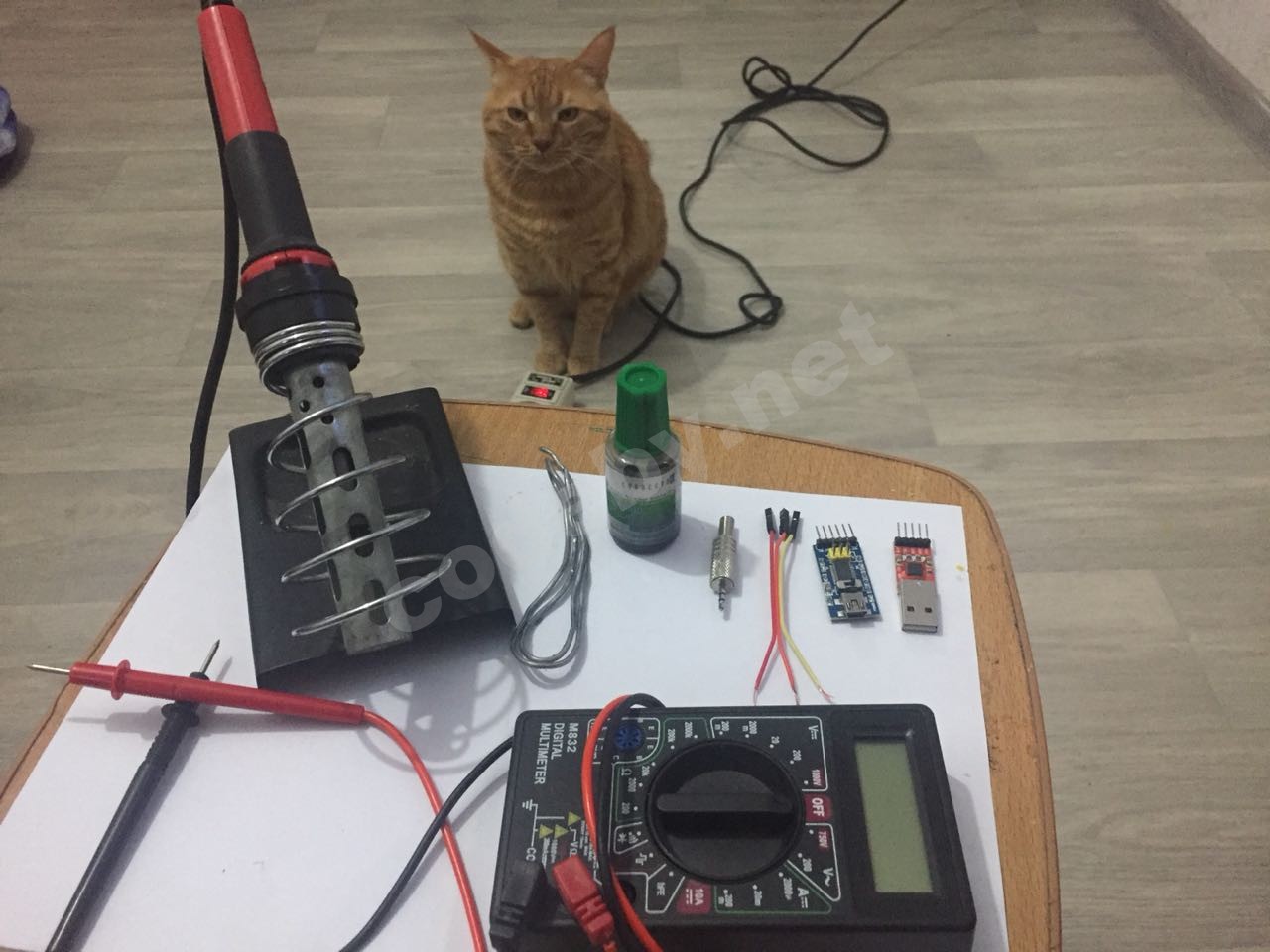

Для того, что бы начать работу с osmocom, нужно обзавестись некоторыми прибамбасами, а именно:
- Телефон из списка доверенных (желательно motorola на базе e88, но об этом позже)
- USB-UART конвертер
- mini jack 2.5 mm TRS (3 контакта)
- детали для замены фильтров (опционально)

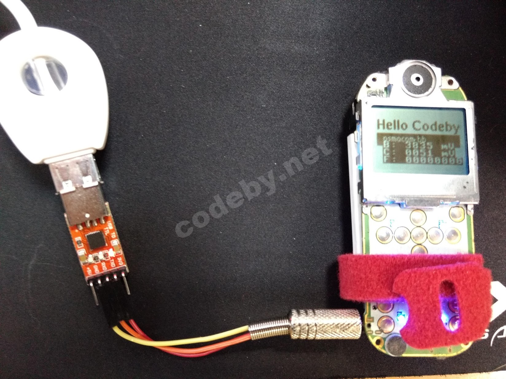

mini jack
Нужен обычный трёхконтактный (TRS) minijack 2.5 mm. Проблема в том, что на дворе 2018 год, и достать 2.5-милиметровый миниджек может быть проблематичным занятием. Если вы везунчик, и вам удалось найти трёхконтактный миниджек, то распайка будет такой:
- RXD - наконечник
- TXD - середина
- GND - нижняя часть
Мне же, как наверняка и многим другим, удалось найти только "тюльпан" 3RCA TRRS (4 контакта). Под спойлером о том, как его подсоединять
Распайка примерно такая же: берём от начала RXD, TXD и GND, а нижний контакт оставляем пустым.
Штекер в телефон нужно вставлять не полностью, а до того момента, когда начнёт светиться вторая лампочка на USB-TTL конвертере:
обратите внимание на расположение контактов

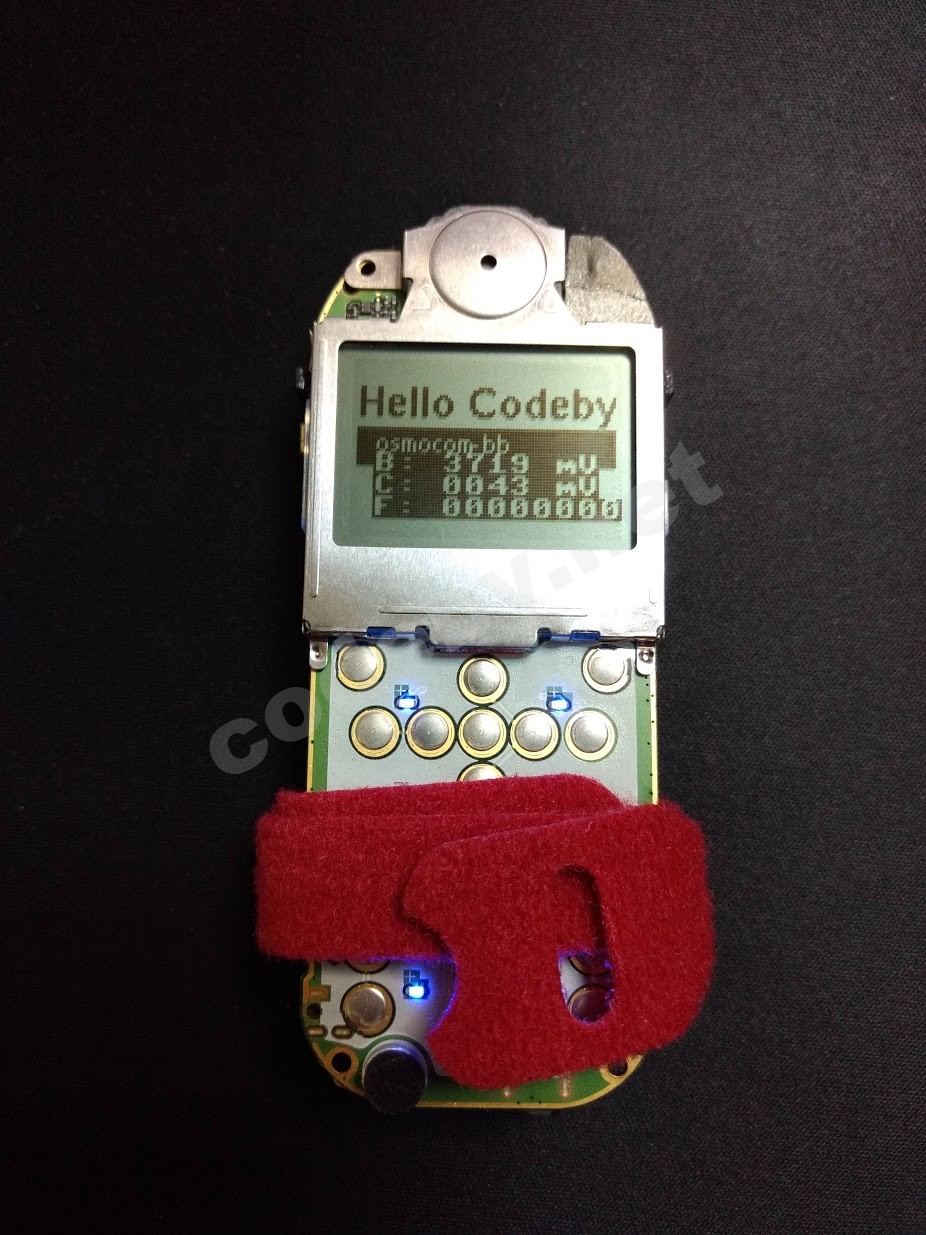

Проверяем соединение
Что бы проверить связь, будем использовать minicom из под Linux (все дальнейшие действия будут проводиться под Debian 9.4 x86_64)
Выключаем телефон, соединяем с компьютером и в терминале ищем подключенный адаптер:
ls /dev | grep ttyUSBОткрываем конфигурацию minicom
sudo minicom -s > Настройка последовательного порта, в Последовательный порт вводим найденный адаптер.Выбираем Выход, затем на телефоне коротко нажимаем кнопку включения. Если в выводе, помимо мусора, появилась надпись
@ftmtoolerror, то можно переходить к сборке софтовой части.выход из minicom - ctrl + a, x, Enter

Выключаем телефон и подключаем к компьютеру
#идём в папку с прошивками
cd ~/osmocombb/master/src/target/firmware/board/compal_e88
osmocon -m c123xor -p /dev/ttyUSB0 hello_world.compalram.bin
#коротко жмём кнопку включения на телефоне. Начинается загрузка.
Могут быть проблемы с загрузкой прошивки из-за плохого соединения. Просто переподсоедините телефон и попробуйте снова.
