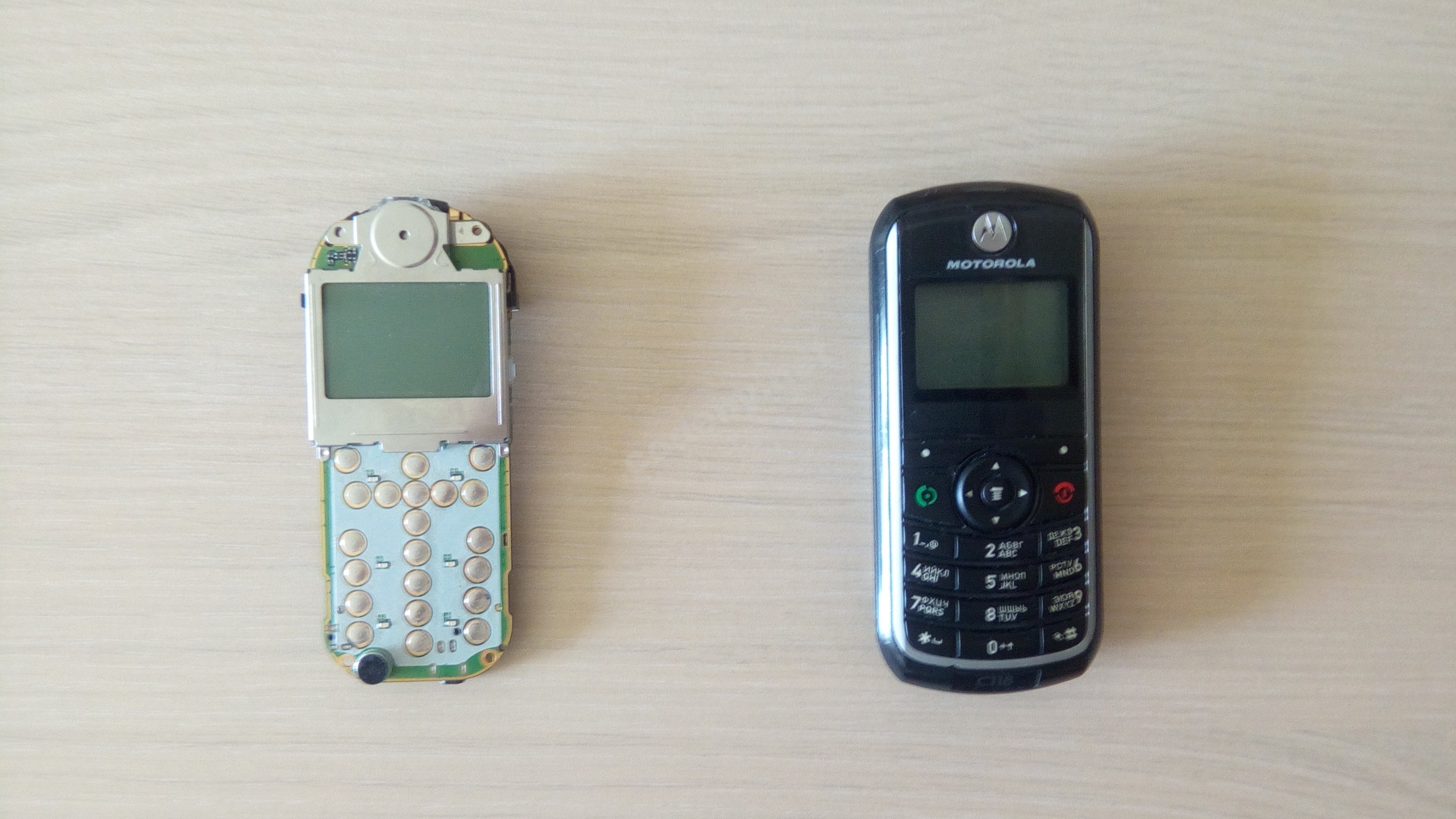

Телефон
Полный список допустимых телефонов можно посмотреть тут. Однако авторы рекомендуют использовать motorola c123 / motorola c118 (телефоны на базе E88), так как проект изначально затачивался именно под них. Телефоны на базе E87 (motorola c115 / c117) так же отлично подойдут: E88 и E87 идентичны на 99%.
Я взял motorola c118, так как их было проще всего найти, всё нижеописанное я буду проводить именно с ним. Купить телефоны можно на местной барахолке, в переходе или на авито. Цена вопроса - около 500 р. за штуку.

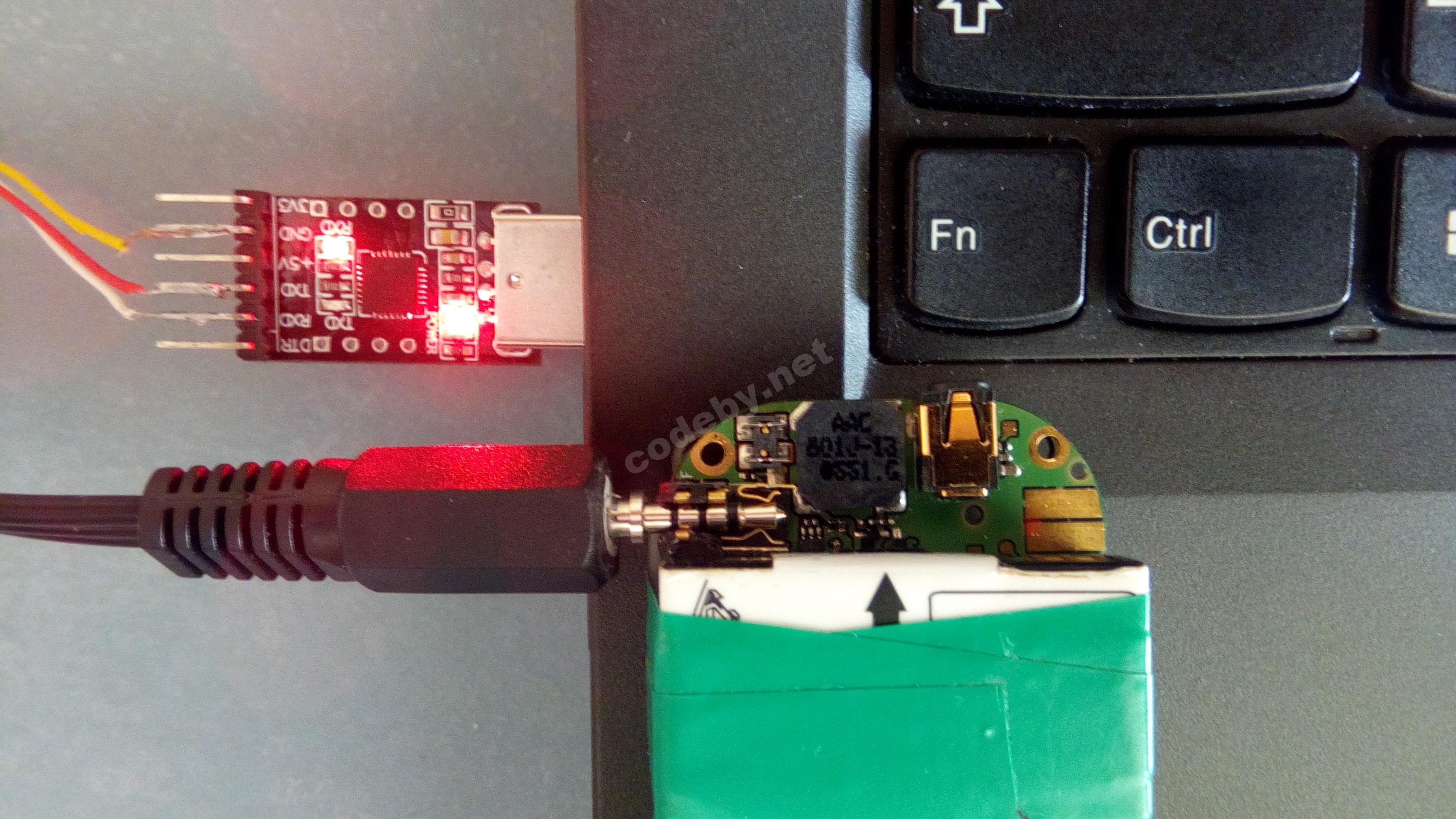

USB конвертер
Список поддерживаемых USB TTL конвертеров есть на сайте. Конечно, можно купить готовый вариант переходника USB-minijack 2.5 mm, но это во первых дорого, во вторых не интересно. По этому лучше брать отдельно конвертер, отдельно миниджек. Самым дешёвым (цена - около 70 рублей на aliexpress) и стабильным USB-TTL конвертером является CP2102. Хотя для некоторых проектов его нужно перепрошить для возможности работы на нестандартных скоростях - это не является проблемой. О перепрошивке будет ниже, в разделе software
18675

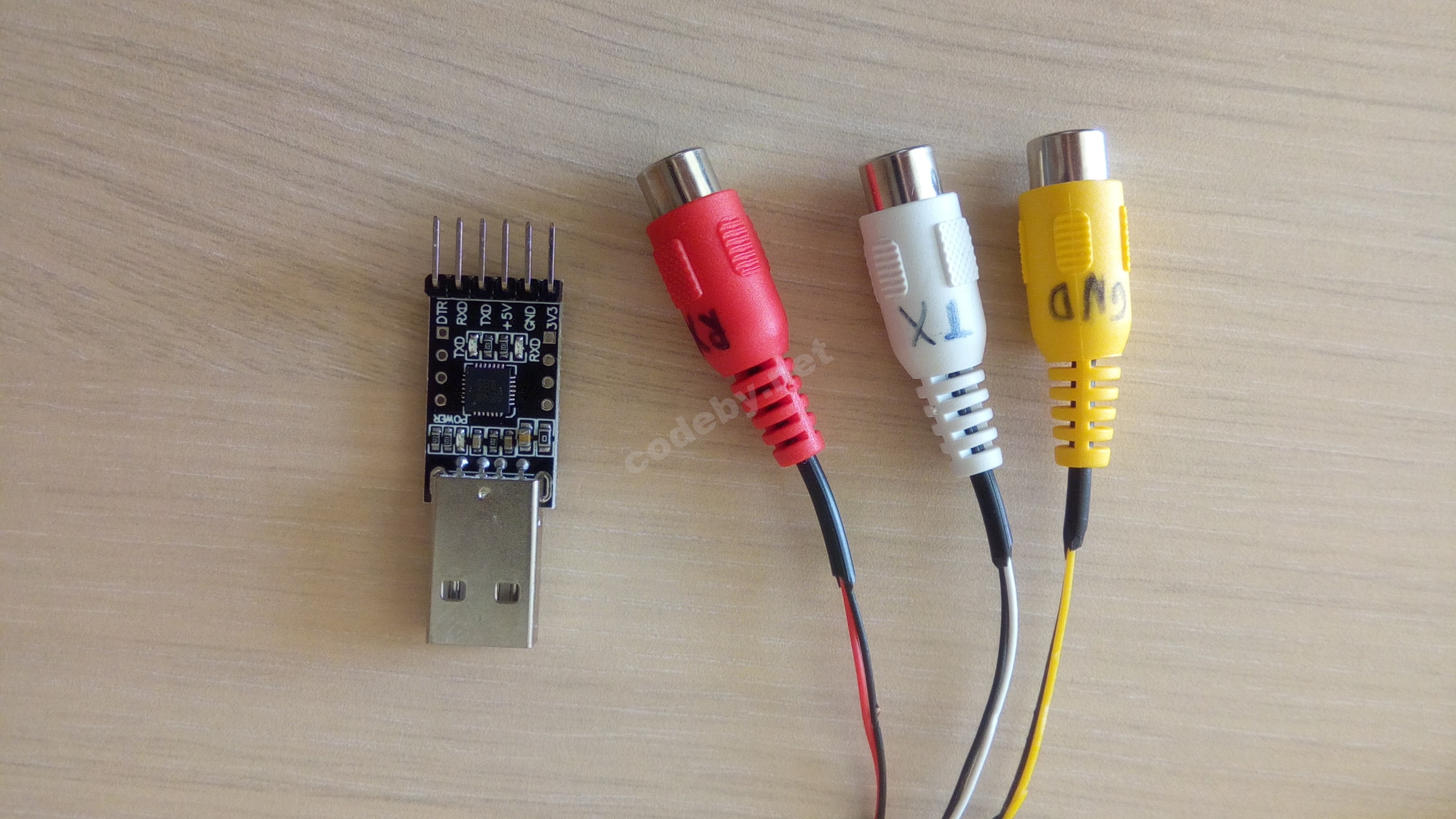

mini jack
Нужен обычный трёхконтактный (TRS) minijack 2.5 mm. Проблема в том, что на дворе 2018 год, и достать 2.5-милиметровый миниджек может быть проблематичным занятием. Если вы везунчик, и вам удалось найти трёхконтактный миниджек, то распайка будет такой:
  • RXD - наконечник
  • TXD - середина
  • GND - нижняя часть
Припаивать надо к RXD, TXD и GND конвертера соответственно.

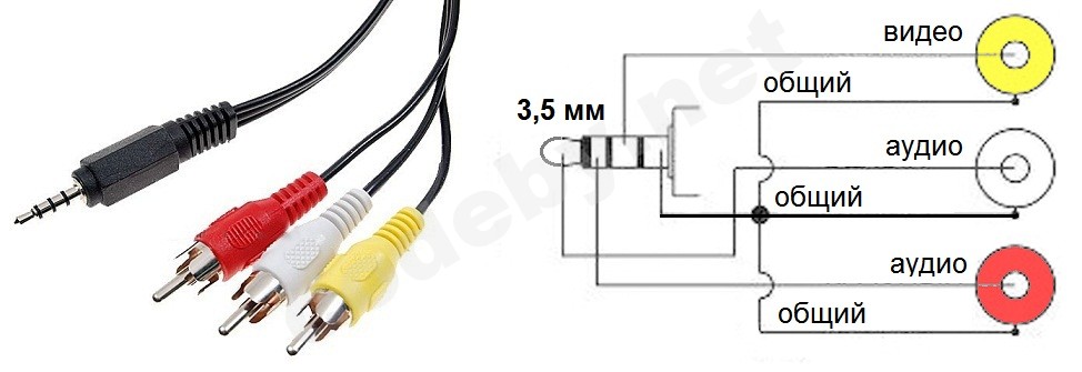

Мне же, как наверняка и многим другим, удалось найти только "тюльпан" 3RCA TRRS (4 контакта). Под спойлером о том, как его подсоединять
Распайка примерно такая же: берём от начала RXD, TXD и GND, а нижний контакт оставляем пустым.
18676
Штекер в телефон нужно вставлять не полностью, а до того момента, когда начнёт светиться вторая лампочка на USB-TTL конвертере:
18670
обратите внимание на расположение контактов

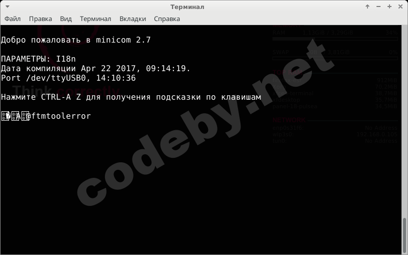

Проверяем соединение
Что бы проверить связь, будем использовать minicom из под Linux (все дальнейшие действия будут проводиться под Debian 9.4 x86_64)

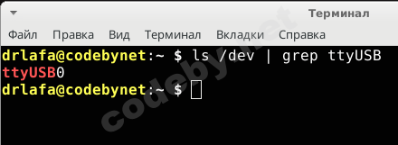

Выключаем телефон, соединяем с компьютером и в терминале ищем подключенный адаптер: ls /dev | grep ttyUSB
18708

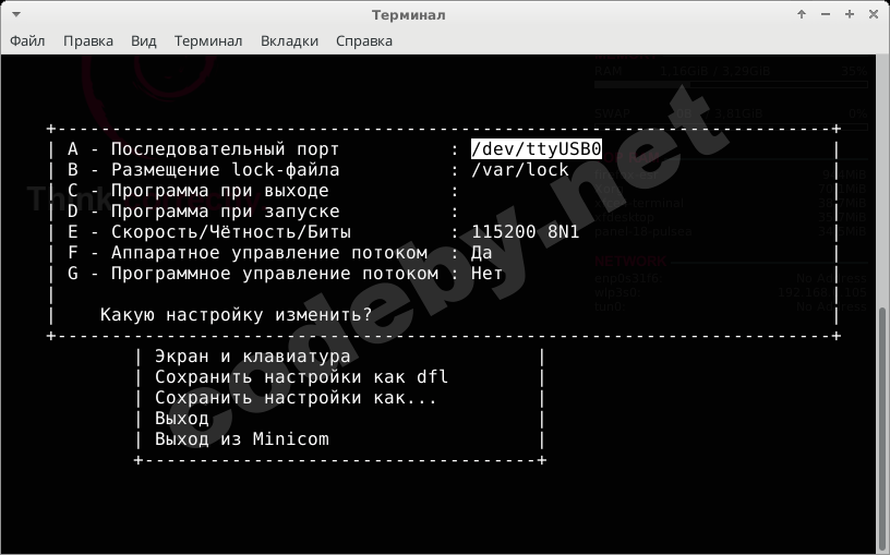

Открываем конфигурацию minicom sudo minicom -s > Настройка последовательного порта, в Последовательный порт вводим найденный адаптер.
18709
Выбираем Выход, затем на телефоне коротко нажимаем кнопку включения. Если в выводе, помимо мусора, появилась надпись @ftmtoolerror, то можно переходить к сборке софтовой части.
18710
выход из minicom - ctrl + a, x, Enter

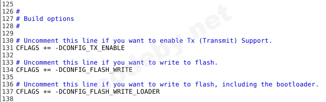

Тут стоит отметить, что если вы хотите иметь возможность отправлять трафик gsm (а не только принимать), то в файле src/target/firmware/Makefile практически в самом низу нужно раскомментировать строку CFLAGS += -DCONFIG_TX_ENABLE. Однако имейте ввиду, что вещание на частотах gsm в России регулируется законом, так что вас могут счесть за врага народа и отправить в концлагерь призвать к судебной ответственности. Подробнее читайте в разделе Legal Aspects.
Чуть ниже есть 2 строки, раскомментировав которые, вы получите возможность загружать прошивку в постоянную память, а не только в RAM.

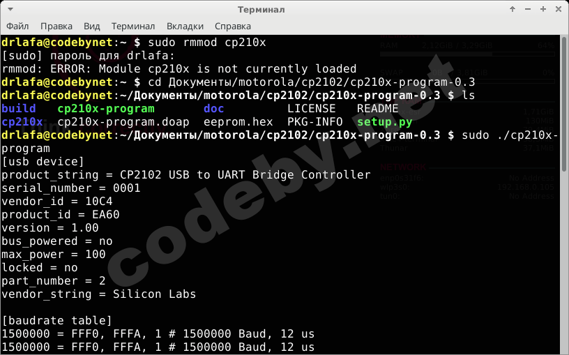

Перед компиляцией основной ветки давайте поговорим о перепрошивке USB-TTL конвертера CP2102.
Перепрошивка требуется для работы на нестандартных скоростях. Это может понадобиться в некоторых ветках проекта.
Нам понадобится программа-прошивальщик. Скачать её можно здесь.
Втавляем cp2102 в компьютер и выгружаем модуль ядра:
sudo rmmod cp210x
Запускаем прошивальщик, что бы убедиться, что всё в порядке:
sudo ./cp210x-program
18648

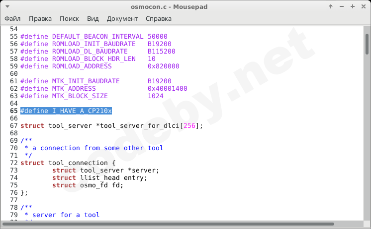

Итак, если у вас cp2102 и вы перепрошили его, то перед компиляцией основного проекта в файл src/host/osmocon/osmocon.c нужно добавить строку #define I_HAVE_A_CP210x

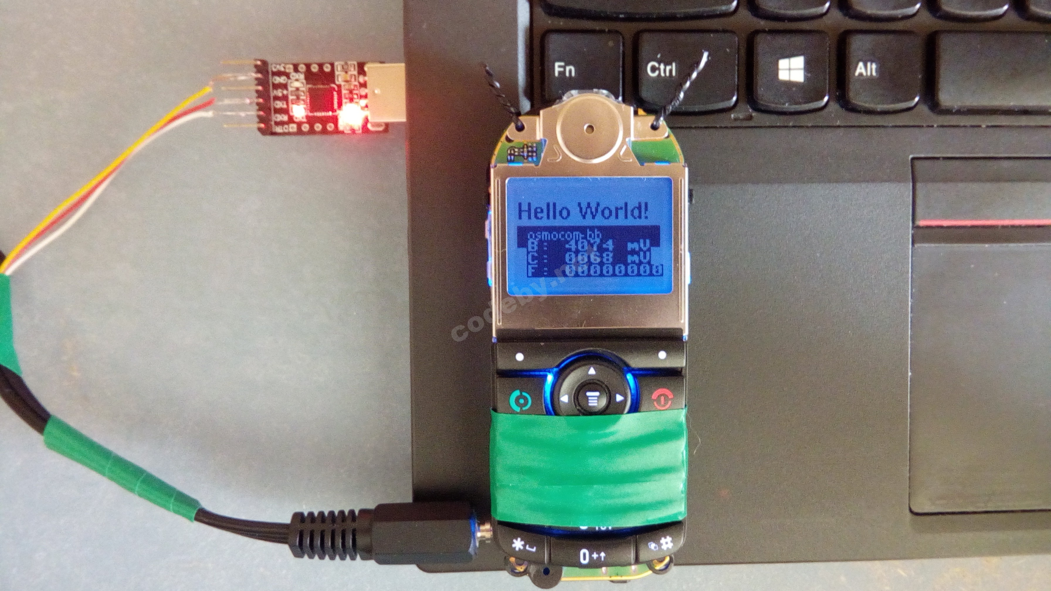

Если компиляция завершилась без ошибок, то можно переходить к самому интересному. К тестированию
Тестируем
Прошивки ветки master для motorola c115, c118, c123 и прочих на платформе compal_e88 (и 87) находятся по пути src/target/firmware/board/compal_e88/
Прошивки заливаются на телефон с помощью загрузчика. Синтаксис загрузчика следующий:
  • -m {c123,c123xor,c140,c140xor,c155,romload,mtk} - платформа телефона. Для motorola c118 это c123xor,
  • -p /dev/ttyXXXX - путь к USB-TTL конвертеру
  • -c - загрузка по цепочке. Указывается, если вы загружаете тяжеловесную прошивку, в названии которых фигурирует слово hightram (например rssi.highram.bin)
  • file.bin - прошивка
Для удобства я сделал ссылку на osmocon и добавил её в переменную PATH
cd ~/osmocombb/master/src/host/osmocon/
mkdir osmocon-link
ln -s ~/osmocombb/master/src/host/osmocon/osmocon osmocon
Выключаем телефон и подключаем к компьютеру
#идём в папку с прошивками
cd ~/osmocombb/master/src/target/firmware/board/compal_e88
osmocon -m c123xor -p /dev/ttyUSB0 hello_world.compalram.bin
#коротко жмём кнопку включения на телефоне. Начинается загрузка.
18653
Могут быть проблемы с загрузкой прошивки из-за плохого соединения. Просто переподсоедините телефон и попробуйте снова.

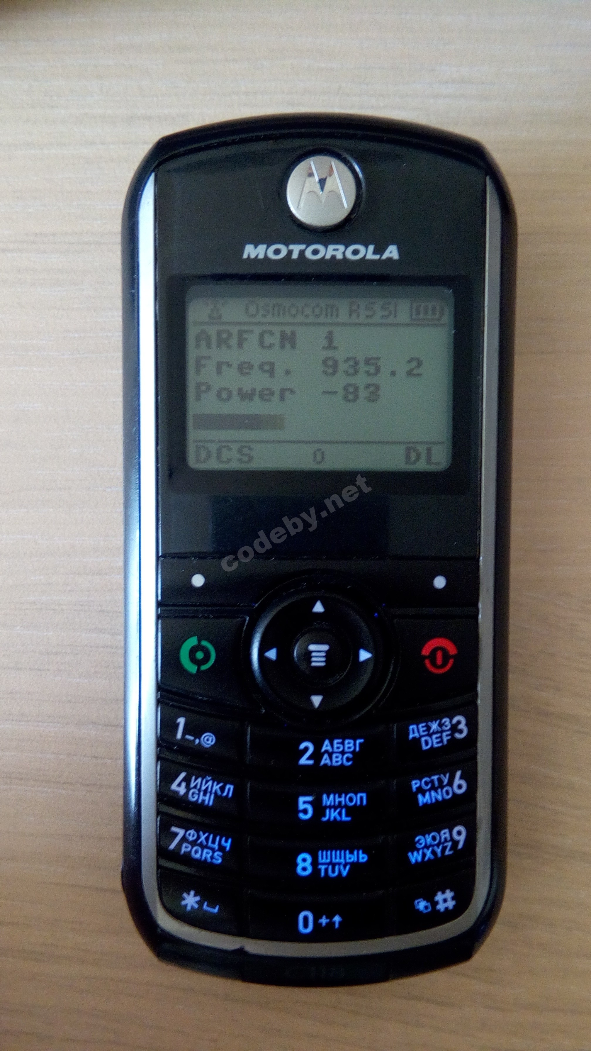

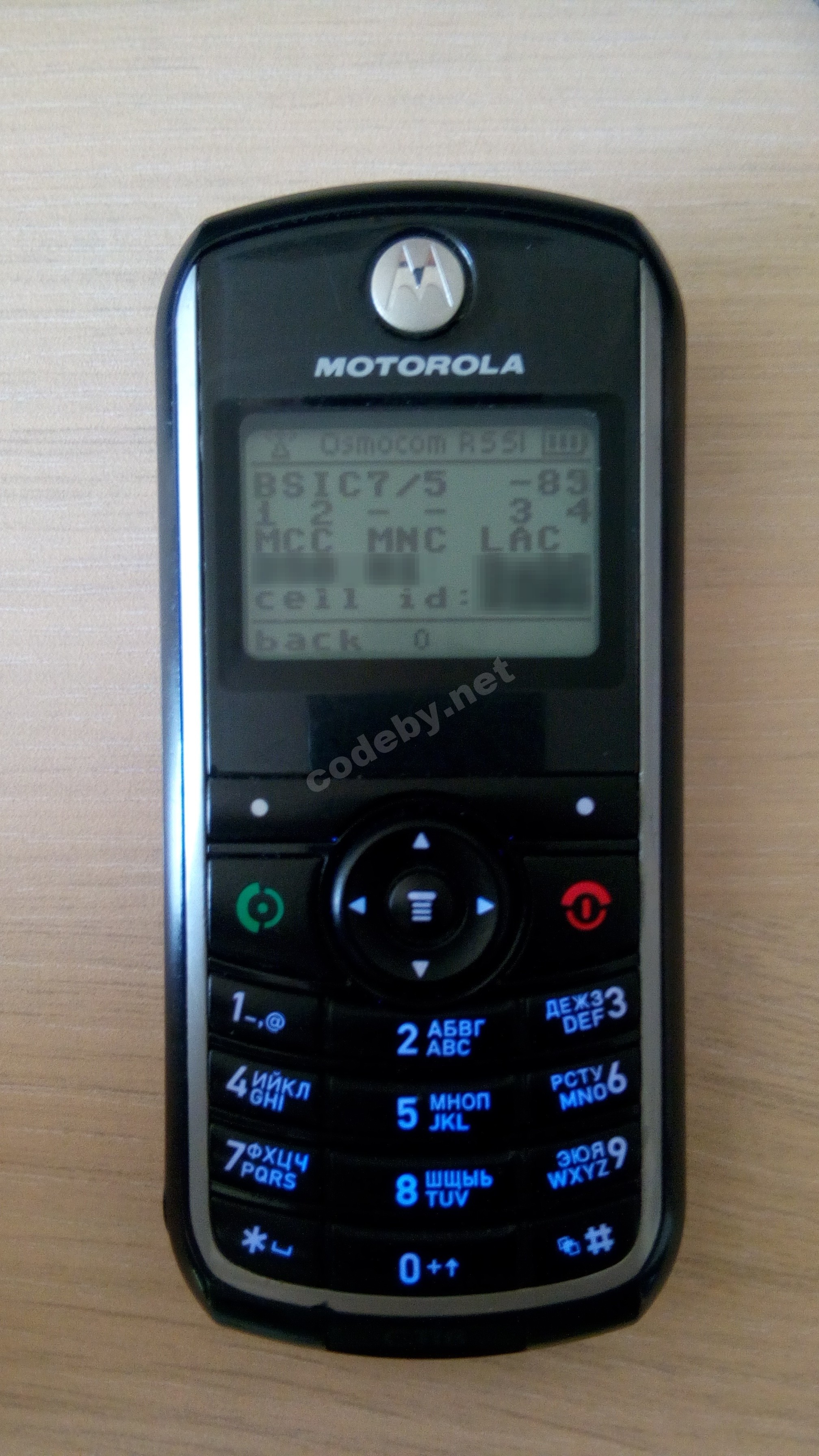

RSSI
RSSI может работать без кмопьютера после прошивки. Он показывает системную информацию о базовой станции. Давайте загрузим эту прошивку на телефон:
osmocon -m c123xor -p /dev/ttyUSB0 -c hello_world.compalram.bin
Здесь используется параметр -c, так как это hightram-прошивка
После того, как прошивка загрузилась, в выводе терминала будет системная информация о ближайшей базовой станции. Есть возможность менять канал (ARFCN). А ещё он пикает, если нажать кнопку "вверх" :)
18662
С вышкой можно синхронизироваться (зелёная кнопка), тогда будет выдано ещё больше информации:
18664
Здесь MMC (Mobile Country Code) - код страны, MNC (Mobile Network Code) - код оператора, LAC (Location Area Code) - код локальной зоны. В двух словах LAC - это объединение некоторого количества базовых станций, которые обслуживаются одним контроллером базовых станций (BSC). cell id - идентификатор базовой станции.
С помощью этой информации можно узнать примерное местоположение вашего телефона. Учитывая то, что телефон подключён к сети для экстренных вызовов, вы теперь знаете, как вас смогут найти сверху :)

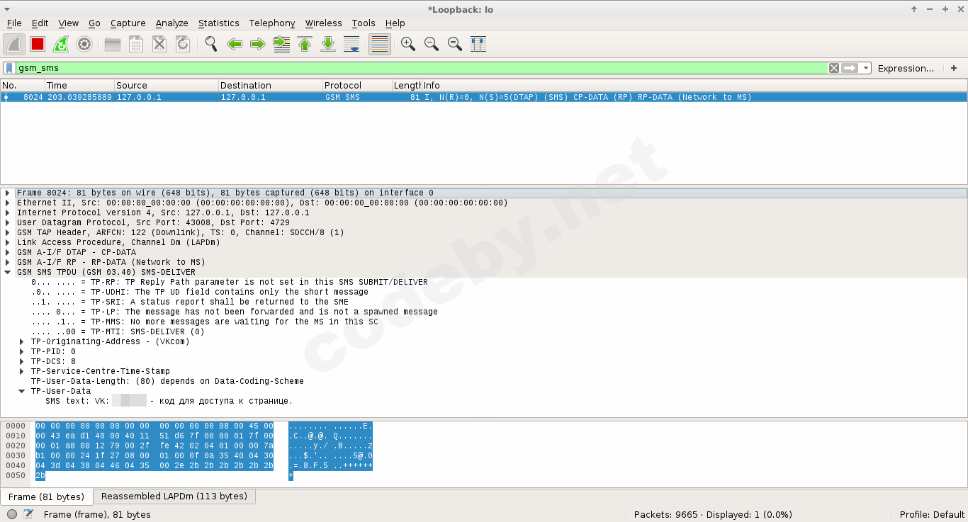

Давайте откроем wireshark и попробуем отловить смс-ку. В акуле телефон будет loopback-интерфейсом
18671
Ну разве не восхитительно!
