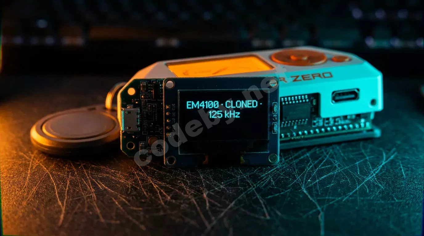

Макросъемка карманного устройства Flipper Zero на тёмном антистатическом коврике: экран светится голубым текстом EM4100 · CLONED · 125 kHz, рядом лежит клонированный RFID-брелок в тёплой янтарной...

Пошаговое клонирование бейджа EM-Marin​
Процедура клонирования ключей доступа на RFID 125 kHz через Flipper Zero:
  1. На главном экране переходим 125 kHz RFID -> Read
  2. Подносим Flipper задней стороной (антенна LF на тыльной панели) к метке на расстояние 1-3 см
  3. На экране - тип карты (например, EM4100), уникальный ID и данные
  4. Жмём Save - метка падает на SD-карту в каталог /lfrfid/
  5. Для эмуляции: Saved -> выбираем файл -> Emulate - Flipper транслирует ID метки через встроенную антенну
  6. Для записи на болванку T5577: Saved -> выбираем файл -> Write -> подносим болванку к задней панели
От подноса к оригинальной метке до готовой эмуляции - 10-15 секунд. На реальном пентесте критична скорость: поднести устройство к бейджу сотрудника нужно незаметно, пока человек проходит турникет. Замешкался - и момент упущен.
Поддерживаемые протоколы LF: EM4100, EM4102, HID ProxCard, Indala, Viking, Paradox, AWID, FDX-A, FDX-B, Pyramid, Keri, Jablotron, PAC/Stanley, Gallagher, Nexwatch.

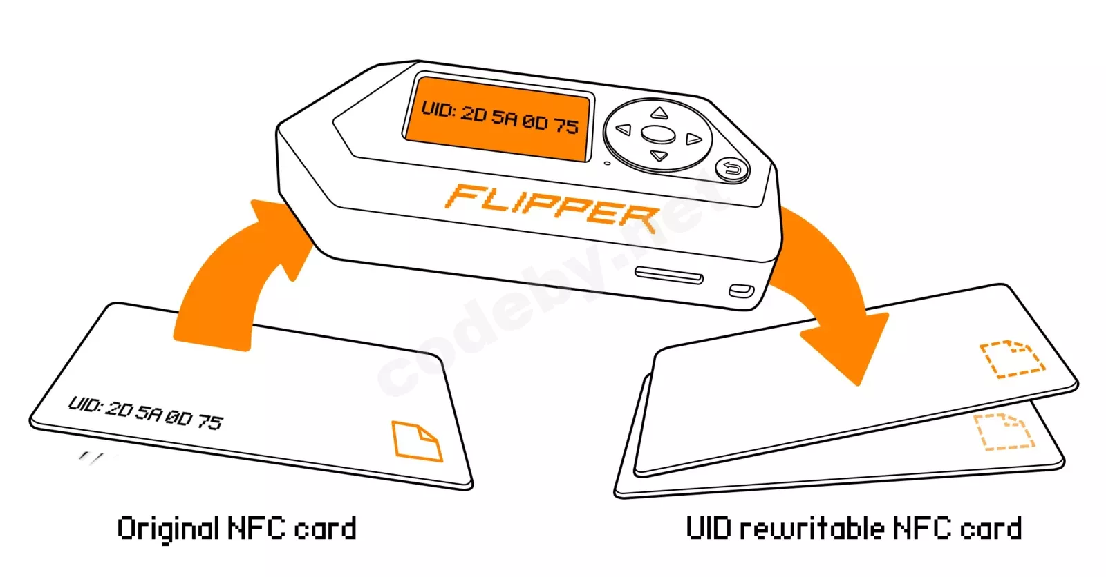

Flipper Zero клонирование NFC карт: Mifare Classic и пределы атак​
NFC (13.56 МГц) - территория посложнее, чем RFID 125 kHz. Здесь у Flipper Zero есть и заметные возможности, и чёткий потолок. Понимание границы между "сломает" и "не сломает" - то, что отличает пентестера от зрителя TikTok.
[Применимо: физический пентест, внутренний пентест, CTF-таски с badge cloning]
Атака на Mifare Classic: восстановление ключей​
Mifare Classic (1K и 4K) - самая массовая NFC-карта в СКУД, транспортных системах и домофонах СНГ. Криптографически она мертва: алгоритм Crypto-1 скомпрометировали ещё в 2008 году, и атаки nested / hardnested позволяют вытащить все секторные ключи.
Как это работает на Flipper Zero:
  1. NFC -> Read -> подносим карту Mifare Classic к передней панели Flipper
  2. Flipper определяет тип карты и пробует прочитать секторы дефолтными ключами (встроенный словарь ~1200 стандартных ключей)
  3. Если часть секторов защищена нестандартными ключами - Flipper предлагает Detect Reader (атака mfkey32): устройство переходит в режим эмуляции карты с известным UID, и когда легитимный считыватель пытается авторизоваться, Flipper перехватывает nonce/response пары и вычисляет ключи сектора
  4. После восстановления всех ключей - полный дамп карты готов для эмуляции или записи на болванку
Атака mfkey32 отличается от классической nested: Flipper эмулирует карту, а легитимный считыватель сам инициирует аутентификацию, отправляя nonce. Из нескольких перехваченных пар nonce/response вычисляется секретный ключ сектора. Flipper делает это автоматически начиная с прошивки 0.89+. Подошёл к считывателю, подержал - и ключи у тебя.
А вот для карт без доступа к легитимному считывателю нужна hardnested-атака - и тут Flipper упирается в железо. Процессор STM32WB55 не рассчитан на криптоанализ: hardnested, который Proxmark3 выполняет за 5-20 минут, на Flipper может занять часы или не завершиться вообще.

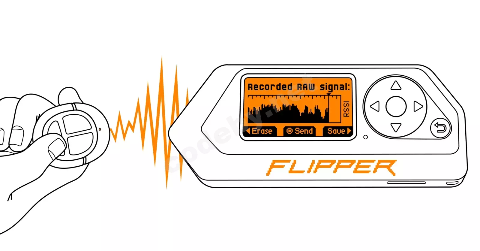

Перехват сигналов Sub-GHz Flipper Zero: replay и rolling code​
Модуль Sub-GHz на чипе TI CC1101 работает в диапазонах 300-348, 387-464 и 779-928 МГц. Покрывает частоты большинства пультов ДУ, шлагбаумов, метеостанций и IoT-датчиков.
[Применимо: физический пентест, тестирование IoT, red team]
Фиксированный код: пульты и шлагбаумы на 433 МГц​
Многие шлагбаумы, ворота и пульты в СНГ до сих пор работают на фиксированном коде 433.92 МГц. Технология из 90-х, живее всех живых. Встроенная библиотека Flipper распознаёт протоколы Princeton, CAME 12bit/24bit, Nice FLO, Linear и другие. Перехват радиосигналов тривиален:
  1. Sub-GHz -> Read - Flipper слушает эфир и парсит пакеты автоматически
  2. Жмём кнопку на оригинальном пульте рядом с Flipper
  3. На экране - протокол, частота, код (например: CAME 12bit, 433.92 MHz, Key: 0x123)
  4. Save -> сохраняем сигнал
  5. Saved -> Send - Flipper воспроизводит сигнал
Если протокол не распознаётся автоматически, режим Read RAW записывает сырой сигнал без парсинга. Файл .sub можно отправить через Send как есть, но сырая запись менее стабильна из-за шума.
Rolling code: почему replay бесполезен против автомобилей​
Автомобильные брелоки и современные шлагбаумы используют rolling code (KeeLoq, Nice FLO R, CAME TOP) - каждое нажатие генерирует уникальный код на основе счётчика и криптографического ключа.
Почему перехваченный сигнал не сработает:
  • Каждый код одноразовый - приёмник его уже "отметил" и отклонит повтор
  • Счётчик на стороне приёмника инкрементируется - старые коды невалидны
  • KeeLoq использует 64-битный ключ шифрования, brute force нецелесообразен
Стоковая прошивка Flipper Zero блокирует передачу перехваченных rolling code - намеренно. Альтернативные прошивки (Unleashed, RogueMaster) снимают ограничение, но проблему не решают: перехваченный код всё равно одноразовый. Разблокировали передачу, а передавать нечего.
Существует атака rolljam - одновременное глушение оригинального сигнала и перехват кода "в запас". Но она требует двух антенн и точной синхронизации. Flipper с одной антенной CC1101 физически не способен выполнить rolljam. Тут нужен HackRF One или два модуля CC1101 с кастомной обвязкой.

Каждая пара чисел - длительность импульса (положительное значение) и паузы (отрицательное) в микросекундах. На CTF-тасках, где нужно подобрать конкретную последовательность, ручная модификация этого файла - штатный приём. Открываешь в текстовом редакторе, меняешь тайминги, заливаешь обратно - и пробуешь снова.
