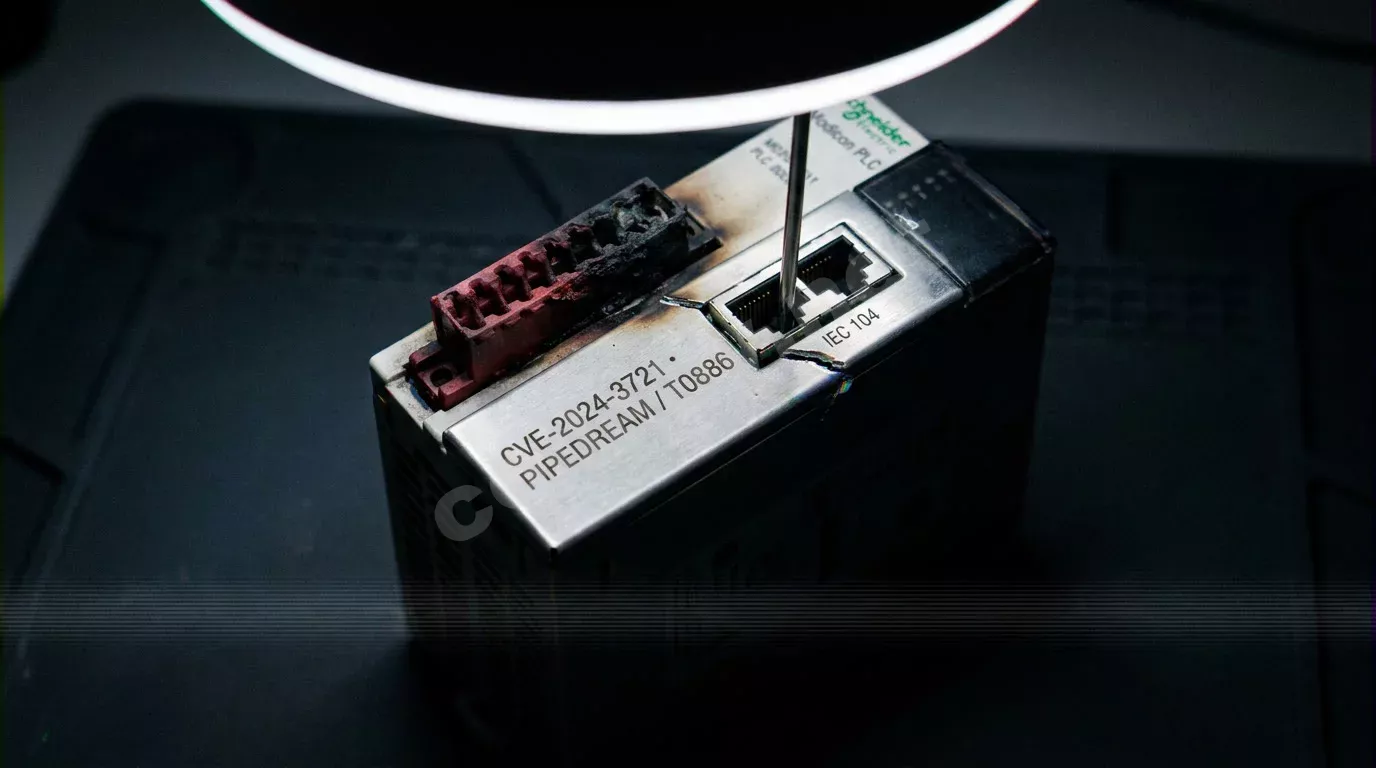

Крупный план промышленного ПЛК Modicon на чёрном антистатическом коврике со следами термического повреждения и щупом в серийном порту. Резкий белый свет выхватывает выжженные контакты из глубокой т...
