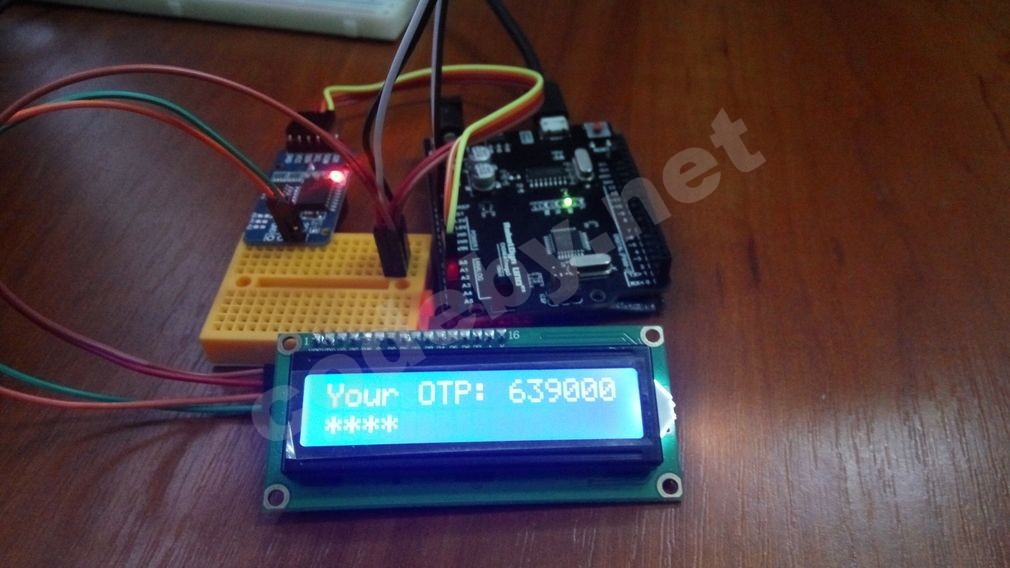

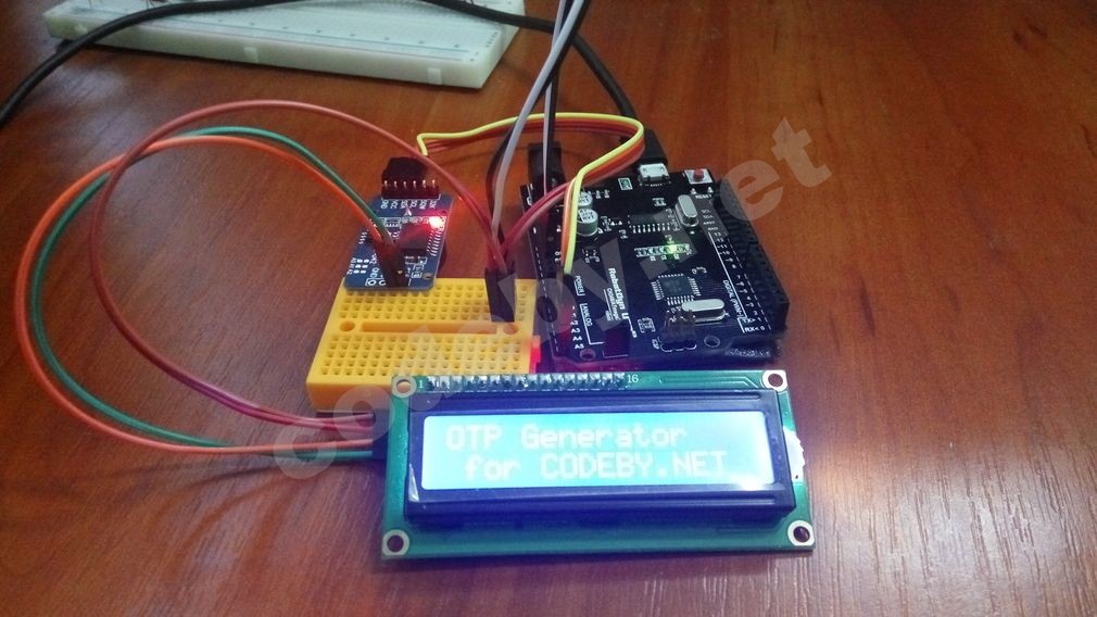

Купил Arduino Uno , начал экспериментировать и рыть инфу на эту тему.
В результате собрал стационарный прототип.

Железо:
Arduino Uno R3
RTC DS3231 (Часы реального времени, подключаются по I2C)
LCD 1602 подключенный чере I2C (PCF8574 модель)
10х Джамперов (или проводов, если собираетесь паять)
Схема подключений:
(извините, что не нарисовал, попробую псевдографикой)
Arduino Uno R3 RTC DS3231 I2C шина LCD 1602
+5V ---------------------VCC|вх вых|VCC -- -|вхVCC |
GND ---------------------GND|вх вых|GND-- -|вхGND |
A4 ---------------------SDA|вх вых|SDA- --|вхSDA |
A5 ---------------------SCL|вх вых|SCL-- --|вхSCL |
Мы используем аналоговые входы\выходы А4 и А5 Arduino для общения по I2C шины, питаем устройства по линии +5V.
А часы и дисплей подключаем последовательно ( на плате часов есть выходы для такого подключения), поскольку шина I2C позволяет на одной линии держать несколько устройств (они работают в разных адрессных пространствах) .Подробнее
Часы работают на 0x63, дисплей на 0x27.

После того как заполнили скетч, и разложили все по папкам, собрали схему, подключаем arduino по usb и приступаем к заливке.
Для начала раскоментруем строки для
Установите нужную дату и время и залейте скетч на ардуино ( у меня компиляция и заливка скетча занимает порядка 5 сек, по-этому заливаю на 5 сек раньше нужного времен)
После того как часы прошились, закоментируем строки обратно (чтобы часы не прошивались каждый раз при подключении)

Проверка:
Импортируйте ключ INXWIZLCPFPW4ZLU в приложение Google Authenticator
Подключите ардуино
Код должен совпадать.

//~~~~~~~~~~~~~ Приветсвие ~~~~~~~~~~~~~~~~~~~~//
lcd.setCursor(0, 0); //Переместить строку на 1 символ 1 строки (слева - направо)
lcd.print("OTP Generator");
delay(1000); //Задержка 1сек (1000мс) , перед выводом 2 строки
lcd.setCursor(0, 1); //Переместить строку на 1 символ 2 строки (слева - направо)
lcd.print(" for yg140.servegame.com");
delay(3000); //Задержка 3 секунды на приветсвие (первое включение arduino до выполнения цикла)

Вывод Time 08:51:39 = UNIX Time 1512111099
Постарайтесь, чтобы значение GMT было как можно ближе к UNIX Time
Проверка:
Подключите ардуино
