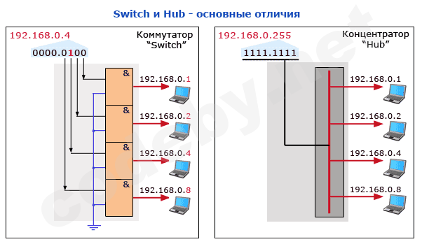

Но беззаботная жизнь на хабах продолжалась не долго.. В локальную сеть, как слон в посудную лавку, ввалился коммутатор Switch. Теперь хоть линия передачи как и прежде одна, зато узлы в ней разделены логически. Виной тому – всего-то крошечный логический элемент с аббревиатурой "И". Он имеет два входа и один выход, на который вешают узел сети. Если "И" на первый "И" на второй вход подать единицу, то затвор на выходе открывается и трафик поступает на подключённый к выходу узел. Таким образом, обычный логический элемент из двух транзисторов полностью перекрыл кислород сниферам, оставив в их владениях периметр только до коммутатора.
В противоположность свитчу, хаб представляет из-себя просто многопортовый слот типа тройника для электо-сети. В наше время, его можно использовать как разветвитель и он не разделяет подключённые к сети узлы. Трафик курсирует в нём в обе стороны, что только на руку сниферам. Структурные их схемы представлены ниже:
Для простоты понимания, в примере с коммутатором я исключил из схемы дешифратор. Этот электронный компонент может иметь, например, 4-входа и 16-выходов, чего достаточно для 16-портовых свитчей. На 4-входа дешифратора поступает двоичная тетрада последнего байта IP-адреса (см.рис.выше), по которой он подключает один из 16-ти выходных портов (бинарная логика).
Если собрать всё во-едино, то получается что в современных сетях снифать пакетики можно только внутри своей локальной сети. Высунуть нос наружу мешает в первую очередь коммутатор, после которого может быть ещё и VPN, и дальше маршрутизатор. В добавок, хоть мы и пронюхаем пакет в своей сетке LAN, всё-равно получить от него профит не получится, т.к. сейчас весь трафик передаётся только в зашифрованном виде и привести его в понятный вид не так просто. Только посмотрите на эту баррикаду, и всё сразу станет ясно:

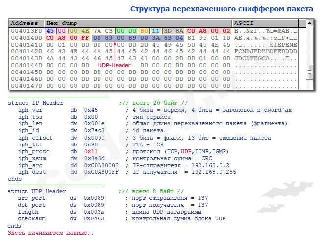

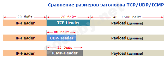

После чтения очередной порции трафика, в буфере получим пакет, формат которого сильно зависит от типа протокола. Можно снабдить программу фильтром протоколов, например чтобы прожка принимала только TCP пакеты, UDP или ICMP. Но в демонстрационном примере лучше принимать всё-подряд, а прикрутить фильтр можно будет позже – главное понять суть.
В независимости от используемого отправителем протокола, пакет в буфере будет начинаться с IP-заголовка, а дальше - в игру вступает уже конкретный протокол. Если вспомнить, как инкапсулируются в пайлоад заголовки, то картина прояснится:
Чтобы вытянуть из пакета полезные данные payload, нам придётся сначала в IP-заголовке проверить поле "iph_proto", где будет указан код протокола, по которому был отправлен данный пакет. Если это IPPROTO_TCP с кодом 0х06, значит после IP-заголовка идёт 20-байтный TCP-заголовок (см.рис.выше). Для IPPROTO_UDP код будет 0х11, а для ICMP = 0x01. Дамп перехваченного пакета в отладчике выглядит так:

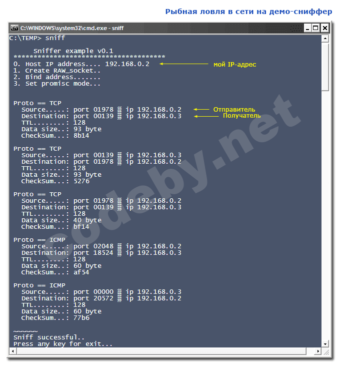

Как показывает скрин, снифер исправно нюхает сеть и если его не остановить, то в поле зрения попадаются интересные пакеты, в которых IP-адреса вообще не принадлежат моей сети. Судя по всему, без моего ведома кто-то периодически стучится в сеть в поисках своего сервера (или демона на моём узле). По сути прожка вместе с IP выводит и порты, так-что вычислить софтину и заинжектить ей ледокаин пониже радикулита, будет не сложно.

Алгоритм всего кода снифера распишем так:
- Узнать свой IP и вывести его на экран. Это позволит ориентироваться в адресах – куда, кому, зачем и почему.
- Создать сырой RAW-сокет типа IPPROTO_IP, что позволит ловить пакеты всех предыдущих протоколов в стеке TCP/IP. Например если создать сокет типа IPPROTO_UDP, то получим фильтр пакетов и кроме дейтаграмм UDP наш снифер нишиша не получит.
- Перевести сетевой контролёр в режим Promisc – без этого ничего не выйдет. Результаты всех операций будем выводить на экран.
- Зациклиться на приёме пакетов функцией recv() и внутри каждого цикла парсить приёмный буфер. Здесь я ввёл счётчик.. можете установить его на любое кол-во пакетов.
- Вот собственно и все шаги..

@sniff: invoke recv,[s],buff,512,0
;//--- Парсим перехваченный пакет и выводим инфу
;// имя протокола --------
xor ebx,ebx ;
mov bl,[buff.iph_proto] ; EBX = код протокола
mov esi,protoTable ; ESI = адрес таблицы имён
mov ecx,5 ; число записей в ней
@findProtoName: ;
lodsd ; EAX = очередной код из таблицы
cmp ebx,eax ; сравнить с EBX
jz @ok ; если совпало.
add esi,4 ; иначе: на сл.элемент в таблице
loop @findProtoName ; промотать ЕСХ-раз..
mov eax,unknown ; облом - неизвестный код протокола.
jmp @prn ;
@ok: lodsd ; если нашли: EAX = адрес строки с именем
@prn: cinvoke printf,proto,eax ; выводим его на консоль!
;//--- Порт отправителя ---------------
mov esi,buff.iph_dest+4 ; он лежит после IP-заголовка
lodsw ; берём его в AX (word)
push esi ; запомнить указатель на порт получателя
and eax,0xffff ; оставить в EAX только AX
xchg ah,al ; обменять в АХ байты местами
cinvoke printf,sPort,eax ; вывести порт на косоль!
;//--- IP отправителя (Source) --------
mov eax,[buff.iph_src] ; лежит в IP-заголовке
invoke inet_ntoa,eax ; перевести в строку
cinvoke printf,src,eax ; принт..
;//--- Порт получателя ----------------
pop esi ; снимаем указатель со-стека
lodsw ; берём порт в АХ
and eax,0xffff ;
xchg ah,al ; обменять байты местами
cinvoke printf,dPort,eax ; на консоль его..
;//--- IP получателя (Destination) ----
mov eax,[buff.iph_dest] ; см.выше..
cinvoke printf,dest,eax ;
;//--- Выводим TTL (Time-to-Live) -----
xor eax,eax ; он размером в байт,
mov al,[buff.iph_ttl] ; ..и лежит в IP-заголовке
cinvoke printf,ttl,eax ;
;//--- Выводим размер данных ----------
xor eax,eax ;
mov ax,[buff.iph_len] ; размер хранится там-же
xchg ah,al ; восстановить порядок байт из LAN в CPU
cinvoke printf,dSize,eax ;
;//--- Контрольная сумма пакета -------
xor eax,eax ;
mov ax,[buff.iph_xsum] ; у CRC переставлять байты не надо.
cinvoke printf,check,eax ;
dec [count] ; уменьшить счётчик сниффера пакетов
jnz @sniff ; повторить, если не нуль..
;//--- Конец программы ----------------
