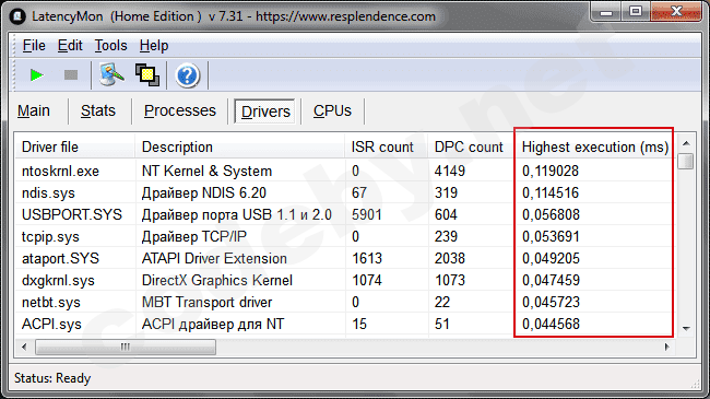

Продолжим разговор о драйверах, и на этот раз обсудим следующие моменты:
1. Очереди отложенных вызовов DPC
Если руководствоваться только логикой, понятия «отложенный вызов» и «скорость исполнения» явно противоречат друг другу. Тогда зачем откладывать работу кода? Что мешает исполнить его прямо на месте? Но не всё так просто и чтобы добраться до истины, нужно вернуться к уровням запросов на обслуживание прерываний IRQ-Level.
Простое правило гласит: «Для поддержки стабильной работы ОС, большую часть времени драйверы должны проводить на низких IRQL от PASSIVE(0) до DPC/DISPATCH(2), иначе подкачка вирт.страниц, планирование потоков и многозадачность отключаются». Всё ясно ..только идилию нарушает физ.оборудование, которое в любой момент может послать прерывание, и ЦП обязан отреагировать на него. Здесь инженеры нашли оригинальное решение проблемы – они назначили прерываниям от устройств приоритетные уровни начиная с DIRQL=3, и в тоже время ограничили возможности находящегося на этом уровне драйвера. Поскольку коду теперь не доступны большинство функций DDI (Win Device Driver Interface), он просто вынужден спуститься на уровень планировщика DISPATCH(2) и ниже.
За техническую сторону данного вопроса отвечает как-раз системный механизм «Deferred Procedure Call» с аббревиатурой DPC. Если в двух словах, то на уровне DIRQL драйвер выполняет только критически-важные участки своего кода, а всё остальное откладывает до лучших времён, помещая указатель на основную процедуру в специальную очередь системы DPC-Queue.

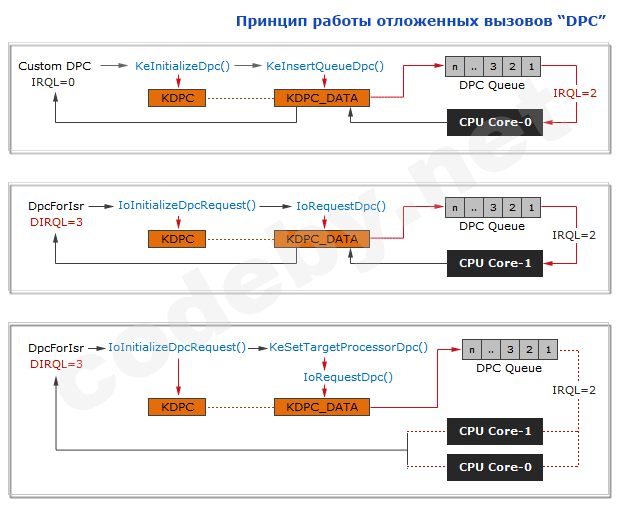

Каждое из ядер ЦП имеет свою очередь DPC. Когда драйвер регистрирует процедуру отложенного вызова, она попадает в очередь того ядра, на котором исполнялся поток самого драйвера. В системе предусмотрено 2 типа отложенных процедур: «DpcForIsr» исключительно для обработчиков аппаратных прерываний, а так-же «CustomDpc» для исходящих от софта. Отличаются они лишь функциями, хотя используют общую очередь. Если первую можно вызывать только с уровня DIRQL>=3, то кастомную/вторую уже с любого, включая PASSIVE_LEVEL(0). Более того, при помощи KeSetTargetProcessorDpc() мы можем выбрать конкретное ядро ЦП, на котором будет исполняться наша процедура, что представлено на последней схеме рис.ниже:
Функция ядра KeInitializeDpc() создаёт объект DPC, и регистрирует для него процедуру Custom.
В первом параметре она ожидает указатель на структуру ядра KDPC, которая является вложенной в объект устройства DEVICE_OBJECT:
После того-как объект создан, остаётся функцией KeInsertQueueDpc() поставить его в очередь на выполнение.
Обычно инициализацию проводят внутри точки-входа DriverEntry(), а постановку в очередь уже позже, например внутри DispatchControl() или другой:
Непосредственно процедура отложенного вызова имеет следующий прототип, и внутри неё можно делать всё, что доступно нам на уровне DPC/DISPATCH(2). Диспетчер ввода-вывода передаёт ей 4 аргумента, три из которых необязательные Optional (см.функции выше):

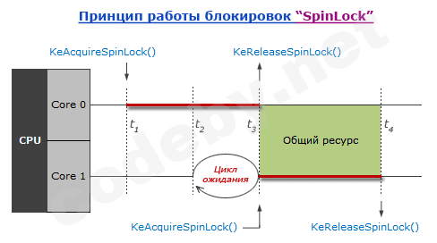

2. Назначение блокировок SpinLock
Ещё один важный механизм – это блокировки «SpinLock», без которых не может обойтись функционал буквально всех системных драйверов нашего времени. Они призваны синхронизировать одновременный доступ сразу нескольких ядер ЦП, к одному общему ресурсу системы (как правило к устройству, или к памяти). На однопроцессорных системах смысл спинлоков теряется.
В качестве примера можно привести ситуацию, когда в определённый момент времени ядро(А) обращается к структуре EPROCESS на чтение, а ядро(В) на запись. Каждое из ядер живёт своей жизнью и не подозревает, что сосед обращается по тому-же адресу в памяти. Как результат, может возникнуть состояние гонки «Race Condition», что недопустимо ни при каких обстоятельствах. Проблемы такого характера и решаются при помощи спинлоков.
Получение блокировки функцией KeAcquireSpinLock() автоматически повышает IRQL до DISPATCH_LEVEL(2). Следовательно код, который получает блокировку должен находиться только в невыгружаемой памяти NonPagedPool. Чтобы не сломать производительность всей системы, при захваченной спин-блокировке нам нужно минимизировать объём работы, поскольку вполне возможно, что доступом к разделяемому ресурсу захочет овладеть соседнее ядро ЦП.
Каждое из ядер может удерживать всего один SpinLock, хотя два ядра могут одновременно удерживать две разные блокировки. Все спины на ядрах собираются в свои очереди, которые описывает структура KSPIN_LOCK_QUEUE (указатель хранится в личной памяти ядра PCR, Processor Control Region). В очереди всего 2 поля – это линк на сам спинлок в тушке какого-то драйвера, и линк на следущую структуру Next (если есть, иначе нуль). Как видно из лога отладчика, адреса очередей на разных ядрах отличаются:
Предположим, что в момент времени t1 код на ядре(0) захотел получить доступ к общему ресурсу. Тогда включив блокировку он с вероятностью 100% получит монопольный доступ к нему. Теперь, в момент времени t2 коду на ядре(1) так-же приспичило обратиться к тому-же ресурсу, но поскольку взведён флаг спина, ядро(1) закрутится в цикле перепроверяя, освободился он или нет. В доках данный процесс известен как «Спиннинг». Когда в момент t3 ядро(0) снимает свой SpinLock, общий ресурс опять становится доступным, и им спешит воспользоваться код на ядре(1). Такая ситуация представлена на схеме ниже:
Здесь важно понять, что на уровне IRQL выше DISPATCH(2) у исполняемых потоков процесса System (в контексте которых могут работают драйверы устройств) нет права на сон, поскольку «разбудить» их будет некому. Поэтому обнаружив спинлок ядро ЦП не засыпает, а именно крутится в цикле, тратя на это процессорное время.
К блокировкам нужно относиться с особой осторожностью, т.к. они с лёгкостью могут вогнать ядро в тупик с последующим BSOD. Например строго запрещается запрашивать блокировку дважды к одному ресурсу, предварительно не сняв предыдущую. Избежать тупиковой ситуации можно следуя простым правилам:
SpinLock – это низкоуровневый примитив синхронизации, который применяется только к драйверам. Он является аналогом мьютекса лишь с тем отличием, что не привязан к планировщику, а использует цикл активного ожидания без изменения состояния потока. Физически представляет обычную переменную в памяти, с атомарным доступом на RW инструкцией
Когда ядро ЦП обращается к общему ресурсу, оно записывает в эту переменную значение 1=Занято. Если предыдущее было нуль, ядро получает доступ к ресурсу, иначе возвращается опять к операции
На программном уровне сначала нужно выделить переменную под SpinLock (можно хоть в своей секции-данных). Но обычно драйверы используют буфер по указателю DeviceExtension в структуре DEVICE_OBJECT. Формат этого буфа мы выбираем на своё усмотрение, и его нужно воспринимать просто как резерв в невыгружаемом пуле памяти NonPagedPool. Размер в пределах 64К задаётся на этапе создания устройства IoCreateDevice(), и позже мы можем использовать этот буфер для любых своих нужд:
Определившись с адресом переменной, вызываем KeInitializeSpinLock() для инициализации объекта. Это сигнал системе, что в своём коде мы планируем использовать блокировки. Позже, во время работы на уровне IRQL<=DISPATCH_LEVEL вызываем KeAcquireSpinLock() и KeReleaseSpinLock(), внутри которых и выполняем всю работу с разделяемым ресурсом. Обратите внимание, что функция должна находиться в невыгружаемой памяти, поскольку она выполняется на повышенном IRQL.

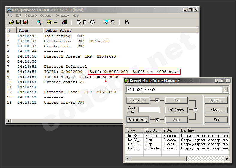

Под занавес напишем драйвер и приложение к нему, которые будут обмениваться данными между собой.
Значит метод ставим Buffered, определяя таким образом фронт работы диспетчеру. Софт своей функцией DeviceIoControl() пошлёт код операции драйверу, а тот в свою очередь трусцой пробежится по всем структурам EPROCESS системы, чтобы создать список активных на данный момент. Из каждой EPROCESS будем брать по несколько наиболее интересных полей, на каждом шаге заполняя ими буфер отправки юзеру.
В предыдущей части я уже выкладывал код драйвера, а на этот раз я его просто дополнил, расширив функционал процедуры DispatchIoControl(). Полный исходник положу в скрепку, а здесь представлю только код основной процедуры. Для решения задачи нам потребуются 2 дополнительные функции DDI:
• MmGetSystemRoutineAddress() позволяет найти в экспорте Ntoskrnl.exe или Hal.dll указанную нами функцию. По сути это аналог пользовательской GetProcAddress() лишь с тем отличием, что она может искать не в любой библиотеке, а только в двух/ядерных. У неё один аргумент – указатель на структуру
• PsGetCurrentProcessId() возвратит идентификатор PID процесса, в контексте которого будет работать драйвер. Поскольку запрос мы будем отправлять из своего юзер-приложения, значит драйвер оседлает именно его. Этот Pid мы будем использовать как маркер окончания цикла обхода всех структур EPROCESS. То-есть начнём с процесса System, и закончим своим.
Запустив этот драйвер в логах обнаруживаем, что указанный в аргументах DeviceIoControl() буфер пользователя плавно перекочевал в ядро, т.к. адрес его

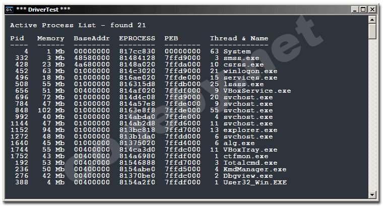

А вот и пользовательское приложение, которое отправляет драйверу запрос – здесь просто парсим данные в буфере, сбрасывая их на консоль:
По ходу мы и правда подружили драйвер с софтом, что доказывает скрин.
Обратите внимание на кол-во потоков(63) у процесса System. Когда говорят, что драйвер работает в контексте потоков ядра, он задействует потоки именно процесса System. Этих потоков много, но они не содержат в себе полезной нагрузки, а существуют просто как «транспорт» для драйверов. Поэтому и занимают они все скопом всего 1 МБайт в памяти. Зато у одного из процессов svchost видим 55 тредов, при этом памяти они пожирают аж 102 метра. На системе х32 где я проводил тесты, верхняя половина с адреса

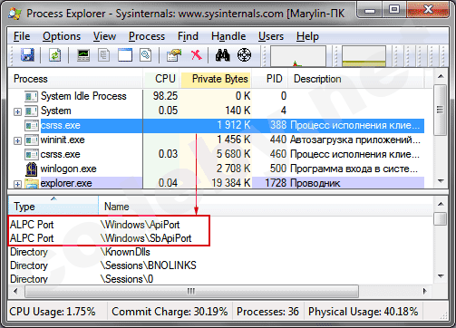

ALPC – Advenced Local ProcCall, или вызов локальных процедур. Здесь подразумевается связь посредством порта между двумя системными процессами.
- Убедитесь, что затребовавший блокировку код обязательно снимает её позже.
- По максимуму ограничьте вызов функций и процедур, пока вы владеете блокировкой.
- Исключите вложенные друг в друга и рекурсивные блокировки, т.к. они могут привести к взаимоблокировкам.
- Не удерживайте спинлоки дольше 25 микросекунд(µs) = 0.025 милли(ms) = 0.000025 сек.
xchg (атомарная подразумевает блокирование ячейки памяти на время операции).Когда ядро ЦП обращается к общему ресурсу, оно записывает в эту переменную значение 1=Занято. Если предыдущее было нуль, ядро получает доступ к ресурсу, иначе возвращается опять к операции
xchg, и так в цикле, пока не обнаружит 0=Свободно. По окончании работы, владелец спинлока обязательно должен записать в него условное значение нуль.На программном уровне сначала нужно выделить переменную под SpinLock (можно хоть в своей секции-данных). Но обычно драйверы используют буфер по указателю DeviceExtension в структуре DEVICE_OBJECT. Формат этого буфа мы выбираем на своё усмотрение, и его нужно воспринимать просто как резерв в невыгружаемом пуле памяти NonPagedPool. Размер в пределах 64К задаётся на этапе создания устройства IoCreateDevice(), и позже мы можем использовать этот буфер для любых своих нужд:
0x80ffa000, при этом юзер передал драйверу 1 dword со значением 0xDEADDEAD. Это подтверждает теорию о том, что по факту буфер находится в памяти ядра, а в юзер-спейс лишь проецируется.А вот и пользовательское приложение, которое отправляет драйверу запрос – здесь просто парсим данные в буфере, сбрасывая их на консоль:
0x80000000 принадлежит ядру, а нижняя юзеру. Соответственно все структуры EPROCESS лежат в ядре и не доступны юзеру без драйвера.Заключение
