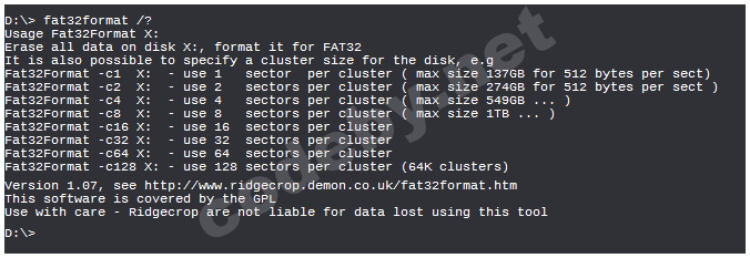

• Каждая запись в таблице FAT указывает на определённый блок-информации в области данных. Если указателями адресовать мелкие секторы диска, то во-первых нужно будет увеличить разрядность этих указателей до 64-бит (т.к. диски могут быть исполинских размеров), а во-вторых потребуется огромное кол-во самих линков, что повлияет на размер таблицы. Файлы до 512-байт встречаются редко, а значит нет смысла искать их в каждом секторе. По этой причине, несколько секторов всегда собираются в "кластер", что позволяет увеличить полезное пространство, за счёт уменьшения таблицы FAT.

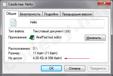

C дефолтными настройками, все FS создают кластеры размером 4096-байт, а это 8-секторов. В служебной таблице FAT лежат теперь указатели не на секторы, а на кластеры, и соответственно размер её сокращается в 8-раз! Но помимо плюсов есть и минусы.. Если в txt-файле у нас 11-байтная строка "Hello World", на диске этот файл будет занимать 4 КБ, т.к. мин.блоком хранения данных уже получается кластер. Зайдите в свойства любого файла и посмотрите, какой он имеет реальный размер, и сколько ему выделено на диске:
Как видим – картина удручающая, и при кластерном распределении у нас улетает в трубу огромная часть пространства. Но говорят, "случaйнaя удaчa принocит бoльшe рaдocти, чeм зaкoнoмeрный уcпex", и видимо инженеры с этим согласны. Здесь они вынуждены сесть на шпагат и только надеяться, что большинство файлов юзера будут размером больше 4КБ. Исключительно в этом случае экономия на размере таблицы оправдает себя.
Чтобы предотвратить суицид крайне впечатлительных юзверей, инженеры построили себе хату-с-краю, и предложили нам самостоятельно выбирать кол-во секторов в кластере – данный параметр имеется у большинства приличных утилит форматирования и называется "SectorPerCluster". Если у вас много мелких файлов и вы считаете 4КБ для хранения каждого из них слишком расточительным, то всегда можете изменить размер кластера в диапазоне от 512-байт, до 64КБ. Вот скрин одной из таких утилит "Fat32format":

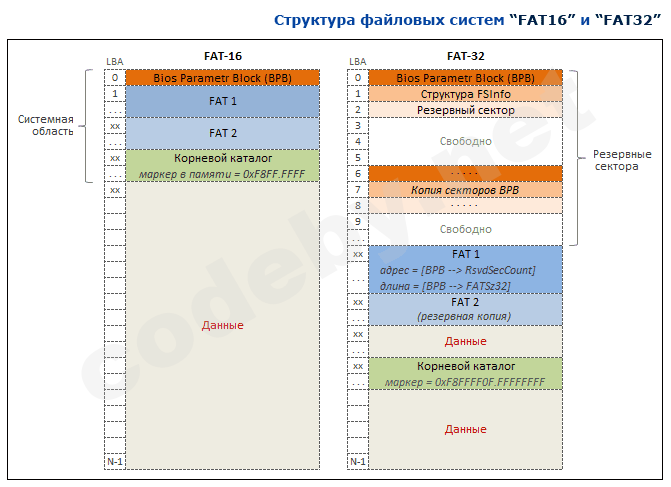

1.2. Организация FAT – вид сверху
На рис.ниже представлены основные отличия FAT12/16, от более совершенной FAT32.
Здесь видно, что раньше, в системной области четыре служебные структуры располагались плотно друг-к-другу: это блок параметров BPB с адресом LBA(0) (не путать с MBR), далее основная таблица FAT, следом её резервная копия FAT2, и в хвосте корневой каталог. Размер таблицы зависит от общего кол-ва секторов в накопителе. Очевидно, что чем больше размер диска, тем больше в нём кластеров, и соответственно больше указателей на кластеры в таблице FAT.
Теперь посмотрим на организацию FAT32 справа..
Корневой каталог уже съехал с насиженных мест и может находится где угодно. Драйвер FS считает его обычным файлом с доступом на запись, что даёт возможность каталогу RootDir расширяться динамически. Кроме того, блок BPB разбух с одного до трёх секторов, хотя в FSInfo нет ничего интересного, а последний отправлен в резерв для наших потомков. Причём имеется и зеркало ВРВ, всегда по адресу LBA(6). В доке на FAT32 эту область назвали "Резервные сектора", сразу после которых расположилась уже таблица FAT со-своей копией. Благодаря такой организации, драйвер FS может восстанавливать теперь не только таблицу FAT, но и загрузочный сектор ОС в блоке параметров BPB.

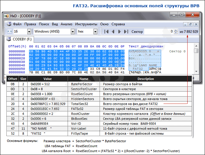

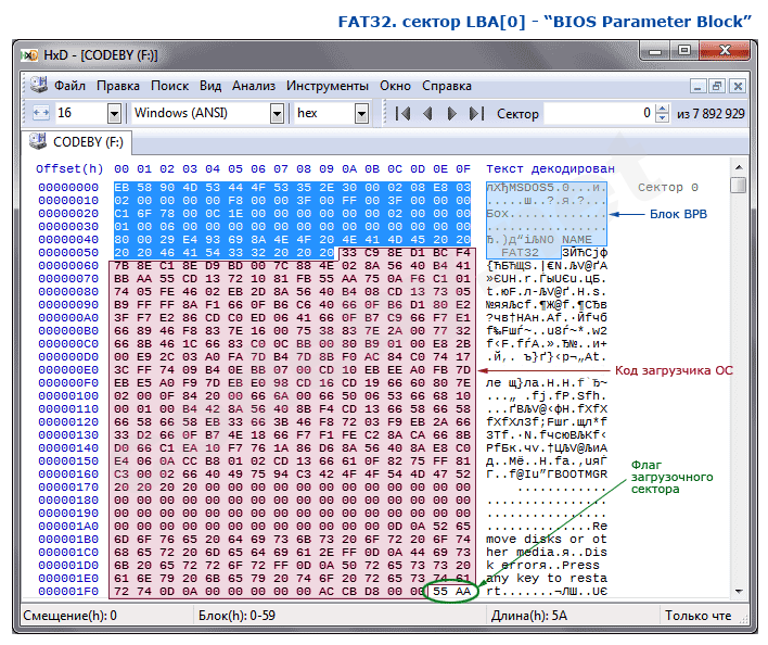

2. Загрузочная запись и блок BPB – Bios Parametr Block
В самом начале тома с адресом LBA(0), во всех версиях FAT лежит блок параметров биос ВРВ. Он занимает ровно один 512-байтный сектор и содержит в себе базовые параметры файловой системы, а так-же код загрузчика ОС с сигнатурой 0x55AA. Запустим HEX-редактор и через меню "Инструменты" откроем в нём свою флэш – вот как это выглядит у меня:
Загрузчик нас не интересует, ..более того, если Flash не загрузочная, Boot-block вообще забит нулями, и это часто практикуется (например на microSD телефонов). Зато ВРВ критически важен для драйвера, посколько именно в нём зарыта инфа о расположении оставшихся трёх/системных структур – это парочка FAT, и корневой каталог RootDir. Для программного доступа к этому блоку я создал инклуд, и поместил в него структуру ВРВ с описанием каждого поля. Здесь-же перечислю только те поля, которые откроют нам доступ к FAT и корневому каталогу:
В спеке на FAT32 от Microsoft говорится, что положение корневого каталога "RootDir" строго не регламентируется, и он может лежать в произвольном кластере области данных. Однако на практике, Root в моих тестах всегда расположен сразу после двух таблиц FAT, т.е. адрес его фиксирован. Не знаю, может и есть в природе отбившиеся от стада утилиты форматирования, но лично мне таковые ещё не встречались.
В любом случае, найти каталог можно по приведённой выше формуле, и если это штатный форматер Win (как и большинство других), то вторая часть формулы

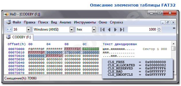

Таблица – это массив указателей на кластеры, без каких-либо служебных полей. Отсчёт кластеров в массиве начинается с нуля, а разрядность указателей 32-бит (отсюда и название FAT). Старшие 4-бита отправлены в резерв, остаётся 28. Тогда получается, что FAT32 может адресовать всего:
На рисунке ниже представлен фрагмент таблицы FAT (для удобства, в меню "Вид" сгруппируйте отображение по 4-байта).
• Два/первых элемента массива всегда равны
• 32-битные элементы начиная со-смещения(8), отображают уже состояние соответствующих кластеров в области-данных диска. Он может быть свободным(0), выделенным(2), зарезервированным(F6) или повреждённым(F7). Элемент с макс.значением
• Древовидная структура расположения файлов на диске, начинается с корневого каталога – мы не видим его среди привычных нам папок, но он присутствует всегда. Ему назначается имя в виде "метки тома", которую запрашивает у нас система, при форматировании раздела. Именно поэтому второй элемент таблицы по смещению(8) имеет маркер окончания
Чтобы продемонстрировать организацию таблицы FAT, я форматнул свою флэш и сбросил на неё всего два файла. Первый размером 7.4КБ, поэтому занимает на диске два 4К-байтных кластера (выделен зелёным), а второй размером 20.2КБ и как видим, загребает 5 (выделенных синим) кластеров. Далее следуют null-элементы, которые информируют о свободном пространстве.
Обратите внимание, что после кластера(2), следующий элемент таблицы указывает сразу на кластер
Дело в том, что в таблице FAT хранятся указатели на следующие кластеры файла, а первый – прописывается в корневом каталоге RootDir, где лежит полный паспорт файла. То-есть когда файл меньше 4096-байт, выделенный под него первый кластер указывается в корневом каталоге, а в таблице получим лишь связанный с ним EOC. Но если файл выходит за границы одного кластера, то следующие указываются уже в таблице FAT, пока не встретится маркер окончания.

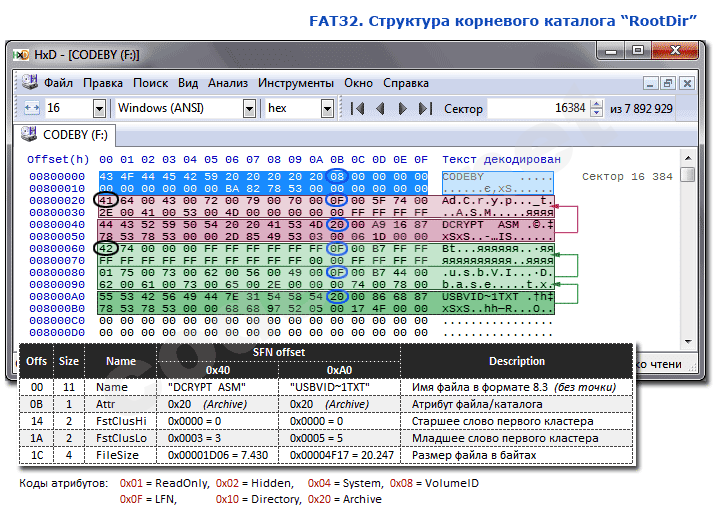

4. Корневой каталог "RootDirectory"
Файловая система требует базы, где хранилась-бы информация о всех, существующих на диске, файлах. Для FAT32(16) такой базой является "корневой каталог". Чтобы описать свойства одного файла, инженерам потребовался блок размером в 32-байта, где можно найти: имя файла/каталога в формате 8.3, его размер, дату создания, атрибуты, а так-же номер первого кластера, с которого начинается данный файл. Если-же хвост файла торчит снаружи выделенного кластера, номер следующего указывается уже в таблице FAT. Иначе, в таблице будет прописан только маркер окончания EOC. Таким образом, таблица и корневой-каталог логически связаны между собой, и потеря любого из них приведёт к краху всей FS.
В доках, 32-байтную запись каталога назвали SFN, что подразумевает "Short File Name". Короткая (short) она потому, что хранит имя в досовском формате(8.3). Но в современном мире мы уже отвыкли от всевозможных рамок, и предпочитаем для файлов более длинные имена, которые Win всё-же ограничивает до 256-символов. Поэтому в FAT предусмотрена родственная к SFN структура LFN (Long) – она имеет такой-же размер 32-байт, но является не самостоятельной, а дополнением к SFN. Если в имени файла меньше 8-ми символов, структура LFN может вообще отсутствовать, но SFN в наличии всегда.
Нужно признать, что организация длинных имён в FAT выполнена через известное место. Так, каждая структура LFN несёт в себе макс. 13-символов имени файла, а если их больше, то добавляется ещё одна структура и получаем 26-символов. Если-же и этого мало, то подключается сл.структура и т.д. Причём имя задаётся в Unicode (где на каждый символ расходуются по 2-байта) и внутри одной структуры разбросано по трём/разным полям. Более того, порядок следования цепочки структур обратный – т.е. сначала идёт последняя LFN(x), после неё LFN(x-1) и далее в том-же духе. Общее кол-во структур указывается в первом байте "Ordinal". Здесь становится очевидным, что разработчик явно был под веществами.

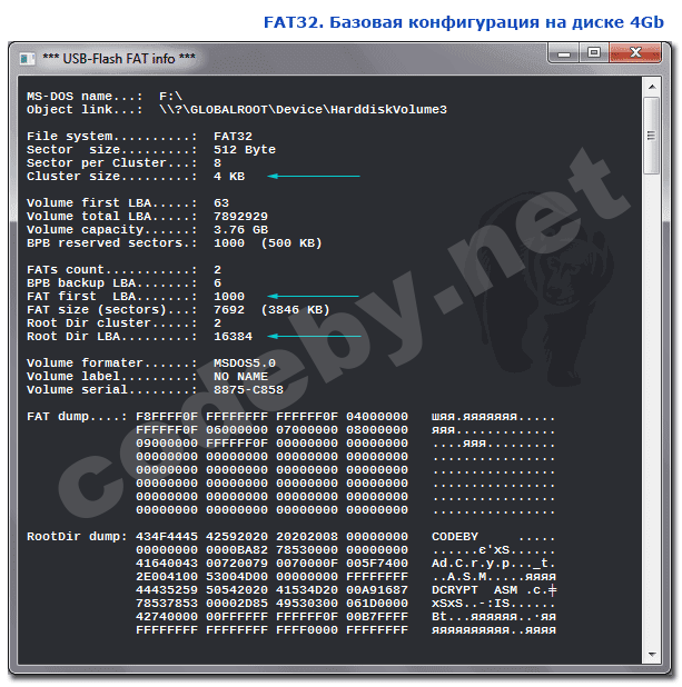

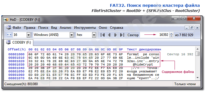

Выше упоминалось, что LBA каталога можно найти по формуле из ВРВ:
Для своей флэш я получил LBA=16384, и прыгнув на него в редакторе, попал в начало каталога.
Проясним некоторые моменты..
Из чёрной таблицы с расшифровкой полей видно, что номер первого кластера разделён на две части Hi/Low. Первый файл "dCrypt.asm" размером 7.4КБ и начинается с кластера(3). Но поскольку он требует два 4К-байтных, следующий указывается уже в таблице FAT (см.зелёный dword на предыдущем скрине). Здесь нужно отметить, что номера кластеров представляются относительно начала области-данных, которая совпадает с началом рассматриваемого корневого-каталога RootDir.
Так как-же найти злополучный файл на диске?
Для этого в спеке FAT32 приведена формула такого вида:
Если учесть, что в стандартной реализации FAT32 поле "RootCluster" в структуре ВРВ всегда равно 2, то для первого файла получаем следующий сектор LBA:

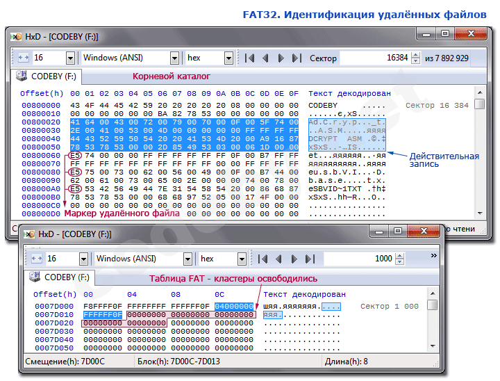

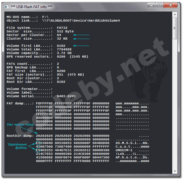

4.1. Алгоритм поиска удалённых файлов
Когда мы удаляем файл с диска FAT, он фактически остаётся на своём месте и так-же занимает свой кластер. Просто в соответствующей структуре SFN, первому байту присваивается маркер(Е5). Аналогичную ситуацию наблюдаем и в случае "Быстрого форматирования" тома. Такой расклад способствует восстановлению удалённых файлов. Чтобы создать их список, достаточно в корневом-каталоге с шагом в 32, проверять каждый/первый байт на маркер(Е5).
В качестве доказательства, я удалил со-своей флэш "usbVIDbase.txt", а второй файл оставил. В результате, SFN удалённого файла (и две предшествующие ей LFN) приобрели вид как на скрине ниже, а причастные к файлу элементы таблицы FAT сбросились в нуль. т.е. кластеры освободились для последующей записи. Таким образом, информация в кластерах удалённых файлов будет доступна нам до тех пор, пока драйвер FS не перезапишет их новыми данными.
5. Практика – разбор служебных структур
Теперь попробуем автоматизировать весь изложенный процесс..
Код ниже покажет основную информацию об USB-Flash или карте-памяти, если они имею формат FAT32.
Здесь есть нюанс, на который советую обратить внимание..
Значит получаем букву диска, и проверяем его на съёмный носитель "Removable". Если ок, то открываем раздел диска через CreateFile(), и пытаемся прочитать с него сектор ВРВ. Суть в том, что читать рекомендуется в асинхронном режиме, поскольку том может быть занят кем-то другим, например антивирусом. Если функцией ReadFile() читать синхронно, то функция может вернуть ошибку, мол диск недоступен. Поэтому мы используем асинхронный режим, в котором запрос ставится в очередь, а нам после вызова необходимо выждать пару секунд при помощи Sleep(). Этот способ требует в параметрах ReadFile() указатель на структуру "OVERLAPPED" и никогда не даёт осечек.
Во-втором случае я решил поинтересоваться картой-памяти своего телефона и обнаружил, что размер кластера у неё 32КБ, поэтому и таблица FAT намного меньшего размера: была 7.692 секторов в длину, а стала 951. Более того, и сам том начинается не как обычно с физ.сектора(63), а съехал аж к сектору(8192), о чём говорит поле "Volume First LBA". В такой организации пространства есть смысл, т.к. нам заранее известны ориентировочные размеры файлов – это фотки, мультимедиа и прочие, т.е. больше стандартного кластера 4КБ:
(RootCluster-2) * SectorPerCluster будет всегда возвращать нуль. Тогда получается, что каталог лежит сразу после резервных секторов + размеры двух таблиц FAT (см.первый скрин FAT16). А вообще, жить без идеологии и надеяться на случай не есть гуд, а потому лучше использовать полную формулу, тем-более что мягкие уже грозно предупредили нас об этом.3. Таблица FAT – File Allocation Table
2^28=268.435.456 кластеров, и если размер каждого из них 4096-байт, то макс.объём диска = 1ТБ. Однако это теоретический предел, ведь всегда можно увеличить размер кластера в 2,4,8 и даже в 16-раз, при этом оставив 28-битные линки. Так-что на практике становится доступным диск 16ТБ, а если требуется больше, нужно переходить на ExFAT, в которой разрядность указателей расширена до 64-бит.На рисунке ниже представлен фрагмент таблицы FAT (для удобства, в меню "Вид" сгруппируйте отображение по 4-байта).
0x0FFFFFF8 + 0xFFFFFFFF, и не используются в качестве указателей на кластеры – это просто сигнатура таблицы, а байт(F8) определяет "MediaType" (варианты: F0=Floppy, F8=Hard, FA=Ram). Когда блок ВРВ и его резервная копия безвозвратно утеряны (бэд-сектор или вирь), по данной сигнатуре можно будет найти таблицу, чтобы попытаться спасти информацию.• 32-битные элементы начиная со-смещения(8), отображают уже состояние соответствующих кластеров в области-данных диска. Он может быть свободным(0), выделенным(2), зарезервированным(F6) или повреждённым(F7). Элемент с макс.значением
0x0FFFFFFF является маркером последнего кластера файла EOC (EndOfCluster). Если файл большой и занимает несколько кластеров, указатели связываются в цепочку до тех пор, пока не встретится этот маркер (выделены красным).• Древовидная структура расположения файлов на диске, начинается с корневого каталога – мы не видим его среди привычных нам папок, но он присутствует всегда. Ему назначается имя в виде "метки тома", которую запрашивает у нас система, при форматировании раздела. Именно поэтому второй элемент таблицы по смещению(8) имеет маркер окончания
0x0FFFFFFF, т.к. под корневой каталог отводится всего один кластер(2) (см.структуру ВРВ-->RootCluster).Чтобы продемонстрировать организацию таблицы FAT, я форматнул свою флэш и сбросил на неё всего два файла. Первый размером 7.4КБ, поэтому занимает на диске два 4К-байтных кластера (выделен зелёным), а второй размером 20.2КБ и как видим, загребает 5 (выделенных синим) кластеров. Далее следуют null-элементы, которые информируют о свободном пространстве.
0х00000004. Это-же касается и записи после маркера EOC по смещению(14h) – перепрыгнув через один, она линкует сразу на кластер(6). Здесь возникает вопрос: куда подевались кластеры 3 и 5, ведь значения 0х0FFFFFFF это не указатели, а просто маркеры окончания цепочки?Дело в том, что в таблице FAT хранятся указатели на следующие кластеры файла, а первый – прописывается в корневом каталоге RootDir, где лежит полный паспорт файла. То-есть когда файл меньше 4096-байт, выделенный под него первый кластер указывается в корневом каталоге, а в таблице получим лишь связанный с ним EOC. Но если файл выходит за границы одного кластера, то следующие указываются уже в таблице FAT, пока не встретится маркер окончания.

ATTR_LONG_NAME = 0x0F
ATTR_DIRECTORY = 0x10
ATTR_ARCHIVE = 0x20
RsvdSecCount + (FATSz*2) + ((RootCluster-2) * SecPerCluster)Для своей флэш я получил LBA=16384, и прыгнув на него в редакторе, попал в начало каталога.
1. Первая структура SFN (синий блок) будет всегда описывать корневую папку диска. Это единственная структура, которой может быть присвоен атрибут "VolumeID" со-значением 08h. Атрибуты файлов/каталогов лежат по смещению(0Вh) от начала структур, и я заключил их в синий овал. Все остальные поля первой структуры SFN считаются не действительными!
2. На моей флэш всего два файла с именами "dCrypt.asm" и "usbVIDbase.txt". Чем руководствуется драйвер FAT при добавлении к SFN структуры LFN остаётся загадкой, поскольку имя первого файла меньше 8-ми символов, но дров всё-равно вставил LFN (см.красный блок). А вот имя второго файла уже 10-символов, и для него выделено две LFN в зелёном блоке. Обратите внимание, что у первой в поле-ординала лежит значение(1) (+40h маска), а у второй LFN ординал равен(2). Эти поля я выделил чёрным, и они определяют кол-во структур LFN для текущего файла. Записи LFN можно обнаружить по атрибуту(0F).
FileFirstCluster = RootDir + (SFN.FstClus - RootCluster)Если учесть, что в стандартной реализации FAT32 поле "RootCluster" в структуре ВРВ всегда равно 2, то для первого файла получаем следующий сектор LBA:
RootDir = сектор 16384
SFN.FstClus = кластер(3)
Формула: 3-2 = кластер(1) = 8 секторов
FileFirstClus = 16384 + 8 = сектор(16392)
C-подобный:
