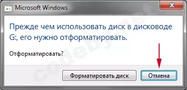

С этого момента флэшка превратилась в загрузочную, а что она будет загружать – это уже зависит от нашего настроения. Обратите внимание, что мы не форматируем USB-Flash оставляя сырую файловую систему RAW, поскольку ядро нашей ОС будет работать без Linux/Win на чистом энтузиазме процессора CPU. Если сейчас вытащить брелок c порта и вставить вновь на место, то Win тут-же предложит нам отформатировать его, на что необходимо ответить категорическим отказом, иначе всё проделанное выше прямиком отправится коту под хвост.

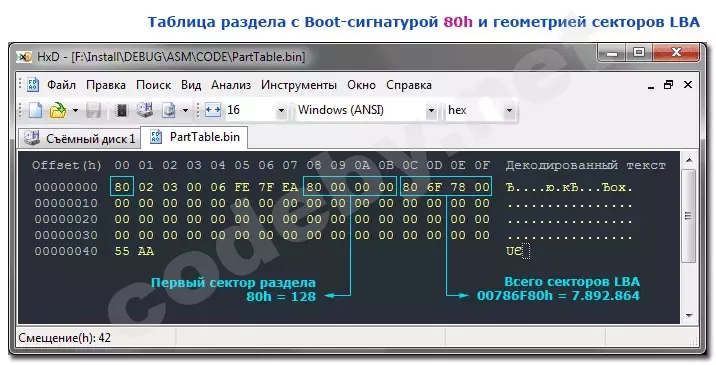

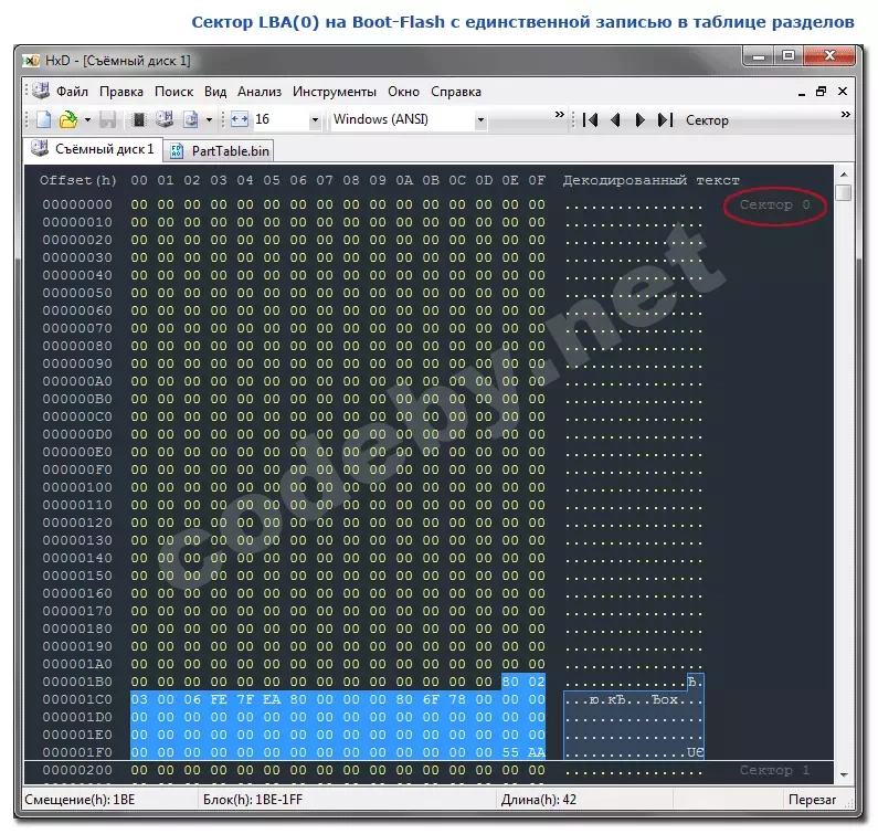

Теперь запустим двоичный редактор HxD, и через меню «Инструменты» откроем в нём новоиспечённую Boot-Flash, не забыв при этом снять галку «Только для чтения». Всё, кроме выделенной на скрине ниже «Partition Table» нам не нужно, а потому смело забиваем с адреса нуль этот хлам нулями, после чего сохраняемся по Ctrl+S.
Если скопировать выделенную область в новый файл, то получим наглядную картину геометрии нашей Boot-флэш. Критически важными здесь являются всего три поля – это флаг загрузочного раздела 80h в первом байте, и 2 дворда в хвосте. Значение первого равно 00000080h и это сектор LBA(128) с которого начинается раздел Volume, а в последние 4-байта утилита DISKPART на автомате вычислила и прописала общее число секторов в разделе. В данном случае видим значение 7.892.864 и если умножить его на размер одного сектора =512 байт, то получим ёмкость накопителя ~4 GB.
Таким образом, если у вас уже была отформатированная рабочая USB-Flash с валидно указанной геометрией в двух последних двордах, то чтобы сделать из неё загрузочную, достаточно просто указать флаг 80h в первом байте. Всё! ..и никаких сторонних утилит не нужно.

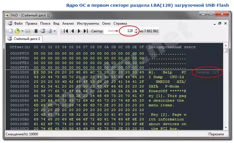

В скрепку положу готовый бинарь лоадера, а само ядро Kernel соответственно кладём в сектор LBA(128) флэшки, что представлено на скрине ниже. Повторюсь, что вставлять данные в редакторе HxD нужно не привычной комбинацией Ctrl+C, а «Вставкой с заменой» по Ctrl+B. Иначе размер носителя увеличится и получим ошибку.

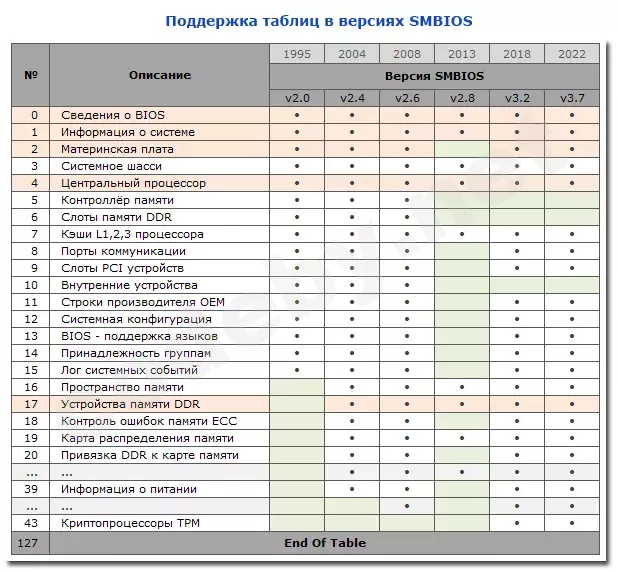

На данный момент база SMBIOS включает в себя 46 таблиц. Каждая из них описывает отдельно взятый элемент материнской платы: например в таблице(0) хранится инфа о системном BIOS, в таблице(2) сведения о чипсете, в таблице(4) паспорт процессора CPU, и т.д. Размеры таблиц не фиксированы, и зависят от возможных свойств конкретного оборудования. Внутри базы все таблицы плотно прижаты друг к другу – где заканчивается одна, там сразу начинается следующая. Маркером окончания каждой из таблиц служит пара двоичных нулей 0000h.

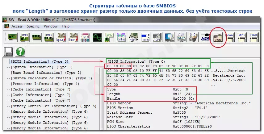

Таблицы начинаются с одинакового для всех 4-байтного заголовка «Header», после которого идёт полезная нагрузка в виде бинарных данных, и в хвосте располагаются уже нуль-терминальные текстовые строки (если таковые имеются). Первый байт в заголовке хранит номер/идентификатор таблицы, а второй – размер бинарных данных в ней. В некоторых случаях данные кодируются, а коды оговариваются в спецификации, которую я прикрепил в скрепку к статье. Заголовок заканчивается 2-байтным дескриптором – для нас он не представляет интереса. Вот как это выглядит в утилите RW, где красным я выделил Header:
Такой формат позволяет нам по первому байту определять тип таблицы в глобальной базе SMBIOS, а по второму байту прыгать сразу к её строкам. Например, в данном случае во-втором байте лежит значение(18h), и если использовать его как смещение Offset от начала текущей таблицы (см.зелёный блок), то упрёмся сразу в её текстовые строки. Каждая строка заканчивается одним терминальным нулём, а если встретим пару нулей, значит это конец текущей таблицы, и за ней будет идти сразу следущая.

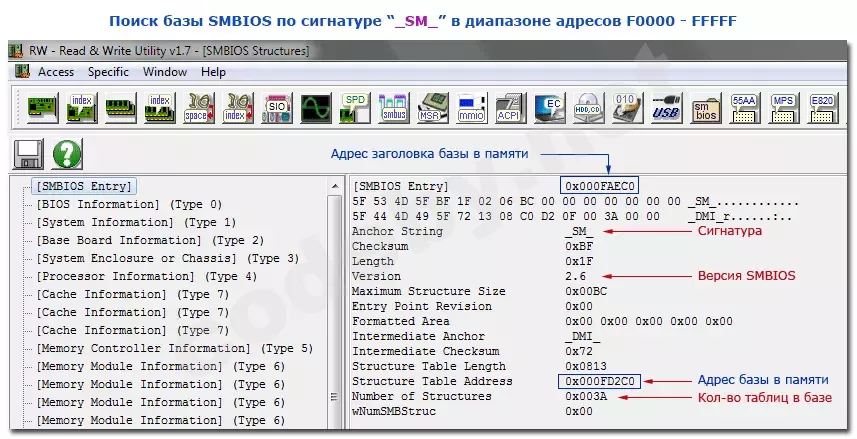

Адрес базы SMBIOS в системной памяти не регламентируется, и каждый вендор материнских плат волен сам выбирать её местоположение. Она может находится в любом месте начиная с сегментного адреса F000:0000. Найти базу можно сканированием памяти по сигнатуре SM на границе параграфа 16-байт. То-есть ставим указатель на сегмент F000:0000 и с шагом в 16-байт ищем строку «SM».
Обнаружив сигнатуру, упрёмся в заголовок самой базы, который числится в доках как SMBIOS_ENTRY. В этом заголовке прописывается версия базы, её размер и прочее, а так-же приоритетный для нас ещё один блок инфы с сигнатурой уже DMI (дань прошлому). Именно в этом блоке и будет лежать указатель на первую таблицу(0) в базе, после которой располагаются и все остальные. Кстати заголовок базы SMBIOS как-правило лежит в одном месте ОЗУ, а непосредственно массив таблиц уже вообще в другом. Структура заголовка базы имеет такой прототип:

Немаловажную роль играет версия SMBIOS в заголовке базы, т.к. некоторые урезаны и имеют неполное кол-во таблиц. Например в первой (наиболее стабильной) версии v2.0 было всего 16 таблиц, а в v2.8 вообще 9 штук. У меня имеются несколько перечисленных ниже спецификаций, из которых я собрал такой сводный лист – имейте это в виду. В своём ядре ОС я буду выводить информацию только из выделенных коричневым таблиц:

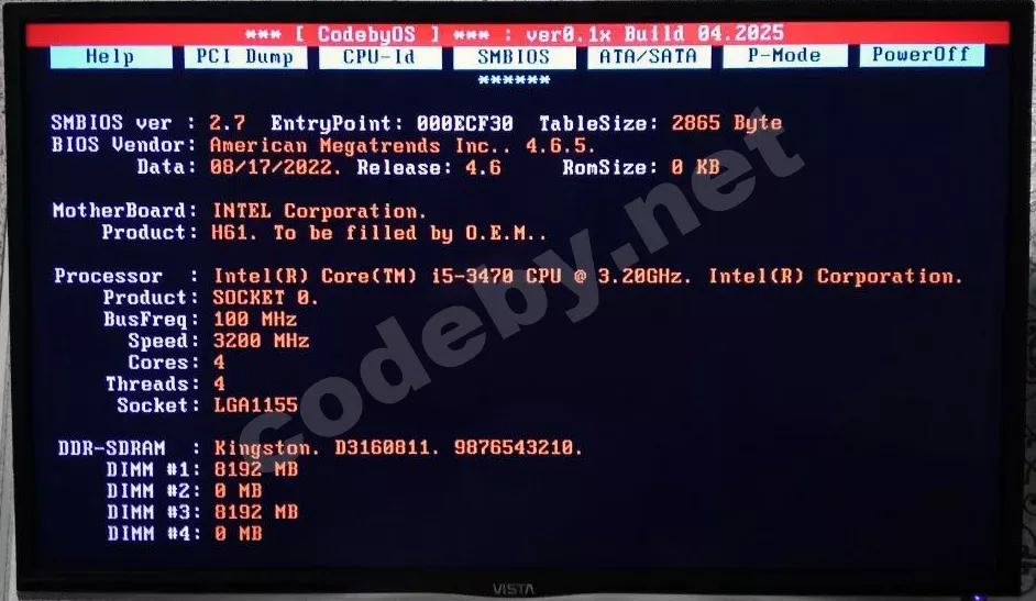

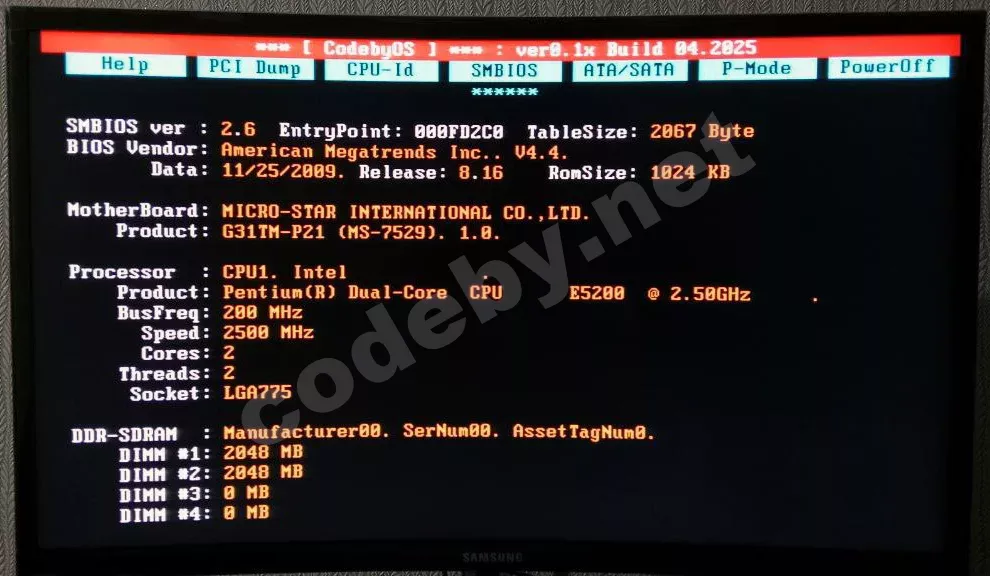

Как результат, на двух/своих стационарах я получил следующие логи, которые совпадают с отчётами сторонних утилит по сбору информации о системе. Так, в первом блоке видим паспорт биоса мат.платы, во-втором модель и версию чипсета, в третьем достаточно полная инфа о процессоре, включая частоту внешней шины и кол-во логических/физических ядер, и даже тип сокета (правда кэши я поленился пропарсить). Но что наиболее актуально, так это размер установленной физической памяти DDR-SDRAM в слотах, и если повезёт – её производителя как на втором скрине. А вот тип DDR(2,3,4) к сожалению не указывается в базе SMBIOS и если нужно, то придётся организовать чтение м/схемы SPD на модуле памяти, для чего потребуется доступ к шине i2c.
Зато у нас уже есть размер физ.памяти (на моих машинах это 4 и 16 гигов), который нельзя получить в реальном режиме никакими иными средствами. Он нам потребуется в части(5) статьи, для организации перехода в защищённый режим с длинной моделью памяти LongMode x64 (см.предпоследний пункт меню).
Сори за качество скринов, т.к. делал их на свой смартфон:
