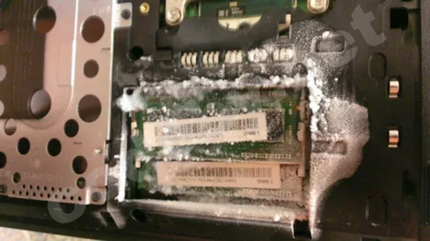

Шаг 2. Охлаждение. Переворачиваем баллончик со сжатым воздухом и распыляем хладагент непосредственно на модули DRAM. На поверхности модулей должен образоваться иней. Для DDR2 достаточно 5-10 секунд, для DDR3 - максимально интенсивное охлаждение непосредственно перед отключением питания.
Шаг 3. Холодная перезагрузка. Отключаем питание (для ноутбука - отсоединяем батарею и кабель). Немедленно подаём питание обратно и загружаемся с подготовленного USB. Каждая секунда задержки - потеря данных.
