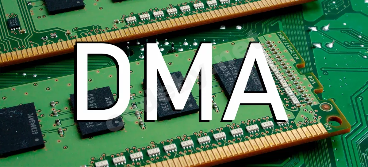

Раскрывая карты: Что такое DMA на пальцах (и немного глубже)​
Чтобы понять всю глубину нашего падения, нужно понять магию DMA. И никакой магии тут нет, чистая физика и инженерия.
Представь процессор (CPU) как очень занятого менеджера крупной фирмы. Ему нужно и отчеты писать, и задачи ставить, и совещания проводить. А тут еще всякие периферийные устройства - сетевая карта, звуковуха, SSD, USB-контроллер - постоянно дергают его: "Шеф, перетащи этот байтик отсюда туда", "Шеф, запиши этот мегабайт в память". Если бы процессор занимался каждым таким запросом, производительность упала бы ниже плинтуса.
Поэтому инженеры придумали DMA. Это такой механизм, который позволяет умным устройствам самим таскать данные в память и из памяти, не отвлекая процессор. Процессор говорит: "Так, сетевая карта, вот тебе диапазон физических адресов, куда можно писать. Пиши сама, когда придут пакеты. Я занят". Сетевая карта кивает, и когда приходят данные, она сама, через DMA-контроллер на шине, записывает их прямиком в оперативку. Процессор даже не в курсе, пока ему не скажут: "Шеф, данные уже в памяти, иди работай".
Это гениально. Это позволило компьютерам стать быстрыми.
Но у этой гениальности есть обратная сторона медали. Если устройство может само писать в память, значит, оно может само и читать из памяти. И плевать, что там у вас загружена операционка и какой пароль вы ввели на экране. Для DMA-устройства не существует паролей, пользователей и файловых систем. Для него существуют только физические адреса и байты.
И вот теперь представь, что этим "умным устройством" с DMA становится не сетевая карта внутри корпуса, а маленькая коробочка, которую ты воткнул в порт Thunderbolt на твоем спящем ноутбуке.

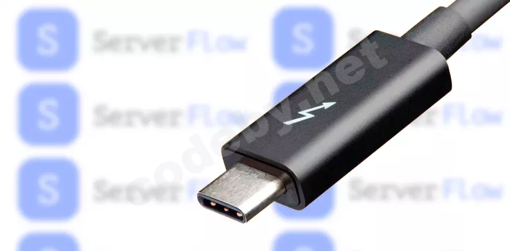

Thunderbolt: Троянский конь, которого мы приручили​
Thunderbolt - это технология, которую разработала Intel (при участии Apple, дай бог им здоровья за популяризацию). Идея была прекрасна: взять самую быструю шину внутри компьютера (PCI Express), добавить к ней видеовыход (DisplayPort) и засунуть все это в один компактный кабель. В итоге через один разъем можно подключать внешние видеокарты, супербыстрые SSD, док-станции с кучей портов, и все это будет работать на скоростях, сравнимых с внутренними компонентами.
Это победа инженерной мысли. Это удобно. Это будущее.
Но это и есть тот самый троянский конь. Потому что, выводя PCI Express наружу, Intel и партнеры вывели наружу и DMA. По сути, Thunderbolt-порт - это дыра в корпусе, через которую к шине PCIe может подключиться кто угодно. Да, там есть протоколы аутентификации, есть проверки, но, как показала практика, они либо отключены, либо ломаются, либо просто не включены по умолчанию в BIOS'ах миллионов ноутбуков.
А теперь USB4. USB4, по сути, взял за основу протокол Thunderbolt 3. Теперь любой порт USB-C с поддержкой USB4 - это потенциальный порт для DMA-атаки. Это уже не экзотика типа "у мака есть Thunderbolt". Это массовый сегмент. Это каждый второй ноутбук, выпущенный после 2020 года.
