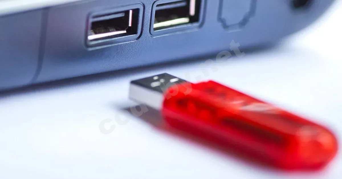

Главное, что нужно понять: для компьютера USB-флешка - не просто кусок памяти. Это устройство. И как любое устройство, при подключении оно сообщает системе, к какому классу оно принадлежит. Класс - это его роль. HID (Human Interface Device) - это клавиатура, мышь. CDC (Communications Device Class) - это модем или последовательный порт. MSC (Mass Storage Class) - это та самая флешка.
Система слепо доверяет этому заявлению. Если устройство сказало «я клавиатура», ОС не проверяет, не врет ли оно. Она предоставляет ему права клавиатуры - возможность вводить любые команды. И вот здесь кроется первая брешь: одно физическое устройство может притвориться кем угодно. Массовое хранилище, которое через секунду после подключения становится сетевым адаптером, меняющим настройки DNS. Или, что чаще, - клавиатурой.

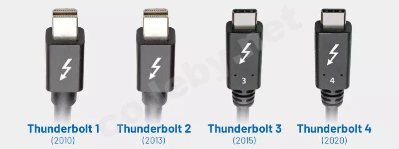

Thunderbolt, по своей сути, - это внешний порт PCI Express. PCIe - это высокоскоростная шина, которая соединяет внутри вашего компьютера процессор, память, видеокарты, SSD. Подключив устройство к порту Thunderbolt, вы, по электрической схеме, вставляете его прямо в материнскую плату, как если бы вы вскрыли корпус и воткнули плату расширения в свободный слот.
И это устройство, согласно спецификации, запрашивает и получает право на DMA. Оно может читать и писать в физическую память. Операционная система об этом знает и полагается на драйвер устройства, чтобы тот вёл себя прилично и обращался только к разрешённым областям памяти.
Но что, если устройство не собирается вести себя прилично? Что, если его единственная цель - прочитать всё, что можно?

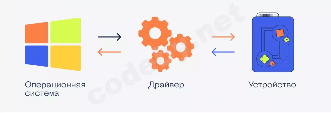

Драйвер - это доверенный посол от производителя железа. Когда ты подключаешь новую мышь, и Windows автоматически ставит для неё драйвер, система говорит: «Производитель Logitech (или какой-нибудь DefCorp) - хороший парень. Его код может делать что угодно». И этот код запускается с максимальными привилегиями.
