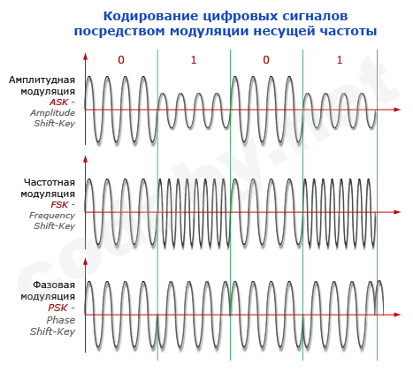

Модуляция как способ кодирования информации
В проводной сети Ethernet цифровой сигнал передаётся в виде двоичных данных, при этом логическую(1) определяет напряжение +5v, а логический(0) соответственно +1v (в некоторых случаях наоборот +5v логический нуль, инверсная схема). Поскольку передача электричества по воздуху не получила пока широкого распространения, для беспроводного Wi-Fi такой способ уже не подходит и требуется аналоговый обмен. Поэтому здесь информация кодируется при помощи т.н. «модуляции радиоволн», когда оригинальная синусоида в виде «несущей» подвергается различного рода изменениям.
В базовый набор входит всего 3 типа модуляций – это амплитудная АМ, частотная ЧМ, и фазовая ФМ (смещение волны влево/вправо от начальной), а их союз позволяет создавать более сложные схемы. Подробнее о принципах модуляции цифровых сигналов можно ознакомиться например здесь.

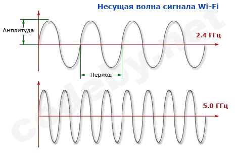

Канал и его пропускная способность
Здесь важно понять, что на самом деле 2.4 ГГц для Wi-Fi это не одна частота несущей волны, а целый диапазон радиочастот от 2.401 до 2.483 ГГц. Разницу между верхним и нижним порогом этих частот называют «шириной канала связи» Channel-Width, и в данном случае она будет равна: 2483 – 2401 = 82 МГц (спектр на частоте 2.4 ГГц). От ширины канала напрямую зависит и его «пропускная способность» Band-Width, которая измеряется в Мбит/сек. Таким образом, для передачи данных по каналу Wi-Fi в нашем распоряжении всего 82 млн периодов волны в секунду, и если теоретически для кодирования 1-бита мы будем расходовать по 10 периодов (колебаний волны), то получим 8 млн бит/сек, или всего 1 МБайт. Ясно, что такая скорость не преемлема в наши дни, и требовались технологии для её повышения.

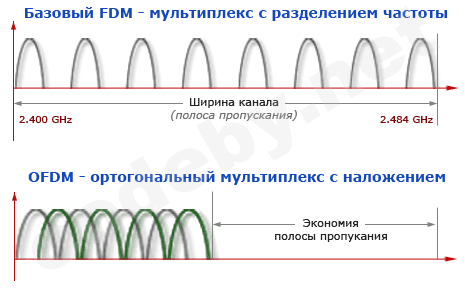

Мультиплекс и уплотнение
Схемы мультиплексирования позволяют использовать один канал сразу нескольким устройствам Wi-Fi. В самом притивном случае, для этого достаточно разделить по-братски глобальный канал в 82 МГц, например на 8 подканалов по 10 МГц каждый. Такую схему назвали FDM или «Frequency Division Multiplexing». Но как показывает рисунок ниже, это слишком расточительно, поэтому на сл.шаге было решено использовать более эффективную схему OFDM «Orthogonale FDM», когда смещаясь по фазе каналы накладываются друг на друга. Пусть OFDM и сложно реализовать технически (на стороне приёмо-передатчиков), зато на выходе получаем экономию полосы пропускания более 50%, т.е. при той-же ширине канала мы сможем передать в 2-раза больше информации.

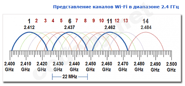

Характеристики каналов Wi-Fi
Каналы Wi-Fi и диапазоны их частот чётко оговариваются в спецификации 802.11. На несущей частоте 2.4 ГГц всего доступно 14 независимых канала (на каждом из которых могут сидеть сразу по несколько устройств), а на частоте 5 ГГц кол-во каналов увеличивается аж до 33. На рис.ниже видно, что на частоте 2.4 ширина каждого из 14-ти каналов равна 22 МГц, при этом по фазе они смещены друг от друга всего на 5 МГц. На территории бывшего СНГ канал #14 не используется, превращаясь в буферную зону. Каналы расположены так, что выделенные синим 1-6-11 не пересекаются между собой, в результате чего помех на них будет меньше.
В поправках спеки 802.11 предусмотрено и объединение соседних каналов, чтобы увеличить их ширину и соответственно пропускную способность. Так, современные роутеры могут сами выбирать параметр «Channel Width» в диапазоне 20,40 МГц для несущей в 2.4 ГГц, или 80,160 МГц для несущей 5 ГГц.

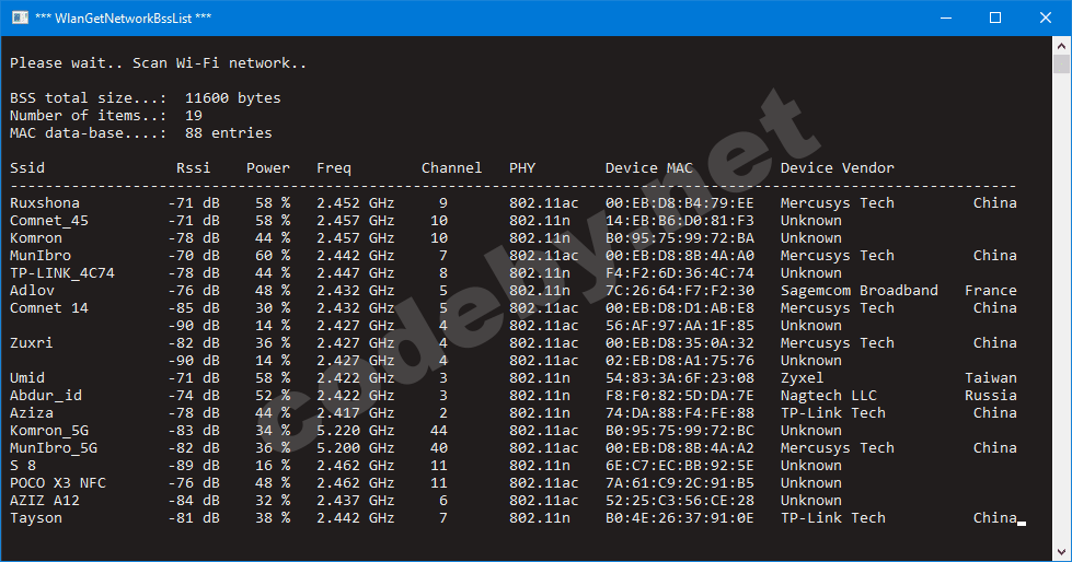

Чтобы не засорять исходник, здесь я использовал свои макросы GetChannel_Phy_Mac_Vendor(), которые можно будет найти в инклуде (см.скрепку). Кроме того была предпринята вялая попытка определить вендора по МАС-адресу девайса Wi-Fi, для чего я создал небольшую базу из официальных доков OUI (Organization Unique ID). При желании вы можете дополнять эту базу сами, т.к. шаблоны уже имеются в инклуде. Тогда в столбце «Device Vendor» будет меньше неопознанных Unknown.
А вот и результ проделанных вызовов где видно, что функция WlanScan() обнаружила всего 19 роутеров Wi-Fi в радиусе моего местоположения, причём только 2 из них воркают на частоте 5 ГГц. Общий размер данных BSS превышает 11 Кбайт, а в базе МАС-адресов имеется пока всего 88 записей.
