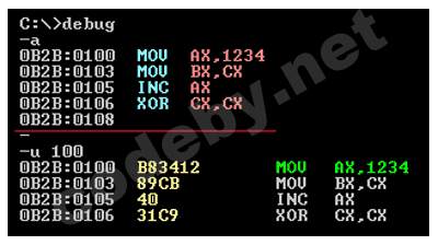

Для начала, рассмотрим такой ассемблерный код в виндовом отладчике ‘DEBUG’..
Здесь командой а я ассемблировал некоторый код, который потом командой u дизассемблировал:
  1. Всё-что выделено голубым – это команды процессора. Общее их кол-во давно перевалило за 200, и в каждом процессоре появляются всё новые и новые. Забегая вперёд скажу, что львиная их доля никому не нужна, кроме самих AMD и INTEL - мы будем использовать из них всего штук 20-30.
  2. Выделенное красным – это операнды команд. Слева от запятой находится приёмник, а справа – источник, который может быть регистром, константой, или значением в памяти. Если операнд является значением в памяти, то он берётся в квадратные скобки (по крайней мере в fasm’e, самом ‘правильном’ ассемблере из всех). Здесь в ход идут регистры процессора.
  3. Выделенное зелёным – это инструкция ассемблера, т.е. команда с операндами. Именно её исполняет CPU.
  4. Ну и жёлтое это то, как видит инструкции процессор. Этот поток байт (каждая пара чисел) принято называть Operation-Code, или по нашему ‘Опкод’ инструкции.

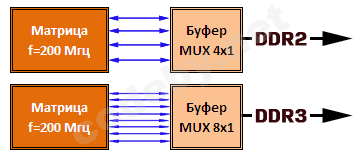

Но DRAM дешёвая и отказываться от неё пока рановато. Поэтому инженеры пошли другим путём, и ввели понятие 2n-prefetch (предвыборка). Суть фишки - в увеличении числа линий-чтения с матрицы. N считается тут степенью двойки. Например, для DDR2 n=2, или 2^2=4 параллельные линии, для DDR3 получаем уже 2^3=8 линий, для DDR4 соотвественно 16. Предвыбранные (prefetch) данные накапливаются в промежуточном буфере, который через мультиплексор MUX может сливать информацию с ядра, на любой частоте. Таким образом удалось решить проблему века, придерживаясь опорной частоты запоминающей матрицы в 200 МГц:

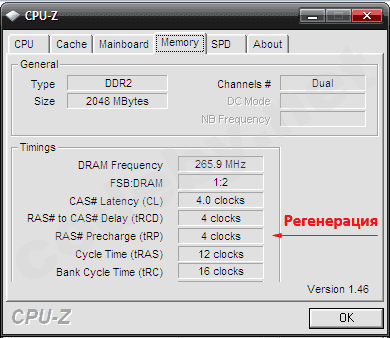

Вообще идея использовать конденсаторы для хранения битов не совсем удачна, т.к. они имеют свойства со-временем разряжаться. Значит нужно периодически считывать с них заряд, и записывать его обратно. Этот процесс известен как ‘регенерация ячеек памяти’. До модулей DDR2 регенерацией строк занимался контроллёр-памяти, а начиная с DDR3 - функцию перенесли внутрь DRAM-чипов. Теперь проблема ушла на второй план и выполняется в фоне. Конроллёр просто выделяет чипам определённое время на регенерацию, которое (среди таймингов) числится в розысках под кличкой ‘tRP’:

Не совсем понял про отладчик... Можно подробнее что за отладчик такой...
Гугл конечно много чего расскажет, но лучше читать на месте и не прыгать с места на место, эта бегатня порядком отвлекает и сбивает мысли.
Лучше сделать небольшую сноску с описанием команд в спойлере, чем отправлять в гугль.
Это встроенный в Win32 древний отладчик.
На Win64 его помоему нет (проверить не могу, у меня х32)

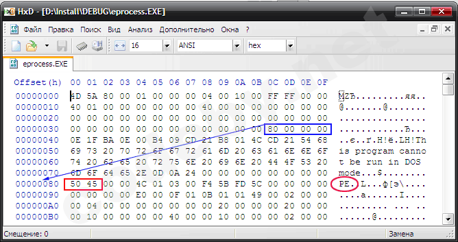

Когда мы говорим о смещении, то подразумеваем какую-то базу. Причём смещение может быть как в прямом, так и в обратном направлении от базы (если эта база не нулевая). Например известно, что по смещению 3Сh от начала исполняемого РЕ-файла (*.exe), лежит указатель на РЕ-заголовок (до него - это заглушка дос).
На скрине ниже, синим я обвёл этот указатель по-смещению 3Сh (см.адрес строки и столбца). По соглашению Интела 'BigEndian', если значение в памяти больше байта, то его нужно читать справа-налево. То-есть это значение на самом-деле будет не 0х80000000, а наоборот 0х00000080. Таким образом, по смещению 80h от базы (начала файла), я вижу выделенный красным РЕ-заголовок. Как-то так..
