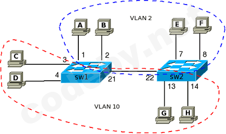

MITM атаку (arp спуффинг) можно провести на жертву (например, пк/ноут соседа) если вы находитель в одной подсети (широковещательный домен). Во вложении картинка, где CDGH находятся в vlan 10 и хосты там могут друг друга спуффить, например, C может отравить arp кеш у хоста H (потому что они оба в одном vlan10), но С не может провести arp-спуффинг на ABEF, потому что они в другом vlan. Все очень просто.
