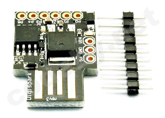

Первый блин комом
Как водится у хорошего хозяина, не все сразу ладится, так как первый опыт разведения этой породы мерзо-уток по сути ничем хорошим не увенчался, трудности возникли уже на первом этапе, когда я заглянул в список, предлагаемых авторами проекта уязвимых девайсов, который в основном состоял из (нифига не дешевых на тот момент) USB 3.0 флэшек и тем паче еще и с довольно большим объемом памяти. Выложить ради сомнительных экспериментов пару косарей - перспектива, как мне тогда виделось, ничуть не радужная, но, чем не пожертвуешь ради науки. С горем пополам мне таки удалось найти необходимый девайс, потратив около (недели!!) на поиски. Вооружившись ноутбуком, распечатками ворованной спецификации на Phison 2251-03 и, собственно, самой уткой, я приступил к экспериментам. Ни одна банка Adrenaline была выпита, ни одна сигарета скурена, в итоге родилось устройство и оно заработало, не ахти как, если честно. Ожидаемые результаты сильно разнились с радужными предположениями, приходящими ко мне в красочных снах. Устройство было капризным, глючным, работало не всегда и не с первого раза, в связи с чем идея продолжения показалась мне утопической и была заброшена в "долгий ящик"...

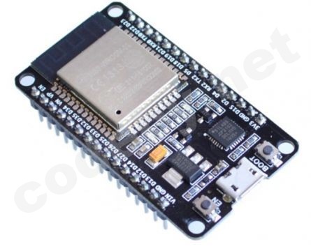

Глаза разбегались от такого ассортимента, но я остановил свой выбор на этот раз на Arduino pro micro (некое подобие Leonardo, но куда более миниатюрное) на очень интересном контроллере ATMEGA 32U4. Его спецификация прямо скаже внушала доверие. 16Мгц процессорной шустрости, 32 КБ памяти для программулек и, самая важная вишенка на торте- наличие на борту полноценного порта USB. То есть не того жалкого подобия, которым оснащены отладочные платы других ардуинок, которые являются ни чем иным, как просто входом UART программатора для прошивки, а именно полноценным портом со всеми вытекающими... Я купил два вот таких зверька-
Две вариации ARDUINO PRO Micro
и счастливый поехал эксперементировать. Вот тут моя радость была несколько омрачена очередными танцами с бубном. Так система определяет подключенное устройство по команде lsusb
В очередной раз порадовал Linux -вообще никаких заморочек с установкой дров... Теперь о бубнах и о танцах. Бединушка, собственно в том, что нет на плате кнопки reset так как братья Китайцы, хоть и радуют нас постоянно своими новинками, но все же почему то решили, что плата сама должна отработать команду RESET при прошивке, так вот именно здесь мы и наступаем на первые грабли. Залив любой скетч эмуляции клавиатуры, мы уже заставляем наш девайс вести себя как клавиатура, как только он унюхает 5 вольт питания, и вот здесь начнутся разногласия, при попытке залить новый скетч. То есть -мы заливаем скетч через USB разъем, выбирая созданый платой виртуальный (именно ВИРТУАЛЬНЫЙ!) порт, который она создает, но поскольку в нейт уже залит наш предыдущий скетч, работающий как эмулятор клавиатуры, то соответственно наблюдаем конфликт интересов. Плата наотрез отказывается делиться портом, используемым для выполнения программы с ARDUINO IDE которая хочет заюзать этот же порт под свои (а точнее наши) не менее корымтные цели. Ну вы примерно поняли, о чем идет речь, но это не все траблы, которые скрываются в утиной шкуре... Теперь включаем воображение и пытаемся представить проблемму в общеглобальном масштабе. Мы залили скетч в нашу про-микро, который, например, открывает на VICTIM машине Powershell, выполняя ряд манипуляций с командной строкой и прописывая туда необходимые команды, но мы надумали залить туда скетч новый, скомпилировали в IDE, вставили про-микро в порт и.... началась свистопляска под рок-музыку.
Представьте что в процессе ваших манипуляций с новой прошивкой к компу подключили еще одну клавиатуру и какой-то чувак начал клацать на ней свои команды. Теперь суть проблеммы в полной мере?))) Логичен вывод, что для загрузки скетча в нашу утку, нужно нажать reset и тем самым остановить выполнение программы, но тут еще одна проблемма всплывает- когда вы жмете reset (к слову его нужно вывести самостоятельно на кнопку. На плате его нет) то виртуальный порт, который мы уже выбрали в Arduino ide попросту пропадает и ИДЕ-шка начинает материться нехорошими словами , оповещая нас о недоступности порта. Натанцевавшись с бубном вдоволь, нашел таки решение- вставлять утку нужно с зажатой кнопкой резет и отпускать ее перед надписью UPLOAD тогда иде должна подхватить порт девайса.
Но важное замечание - ОЧЕНЬ желательно, чтобы никаких других устройст USB (кроме клавы и мыши) подключено не было, в этом случае ИДЕ автоматом подхватит порт, который появится в списке доступных после подключения про-микро. Ну на этом танцы с бубном, вроде закончились. В ардуино ИДЕ платы PRO Micro не существует, выбирать нужно Leonardo, да собственно и загрузчик китайцы зашили туда леонардовский.
