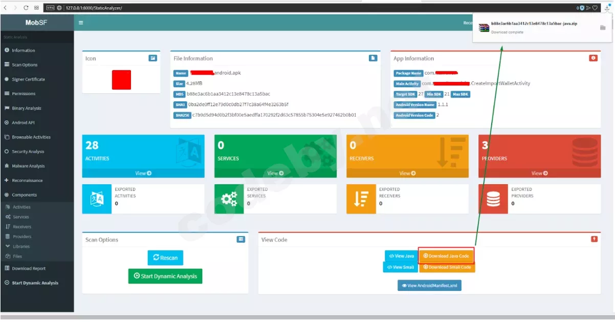

MobSF автоматизирует часть рутины: загружаете APK - получаете endpoint'ы, небезопасные хранилища, hardcoded secrets. Но ручной разбор через jadx незаменим для анализа OAuth-flow и vehicle-специфичной логики авторизации - автоматика тут слепа.
