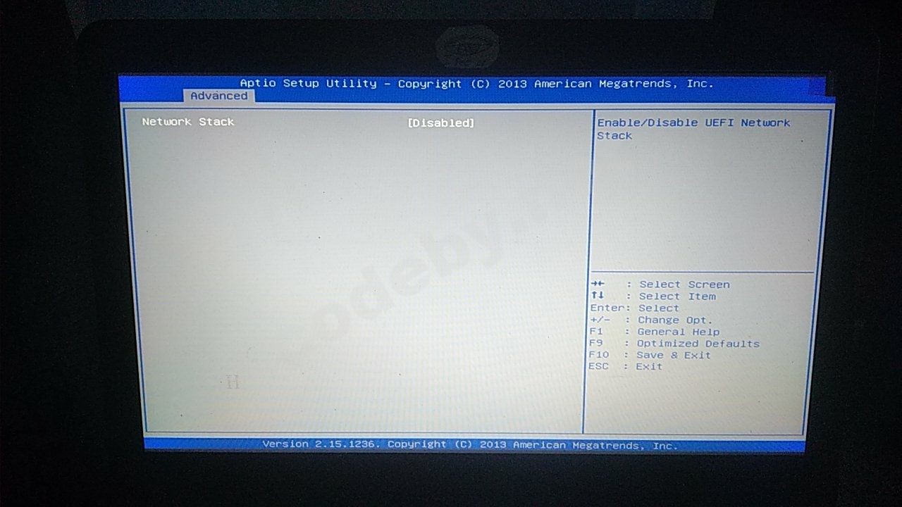

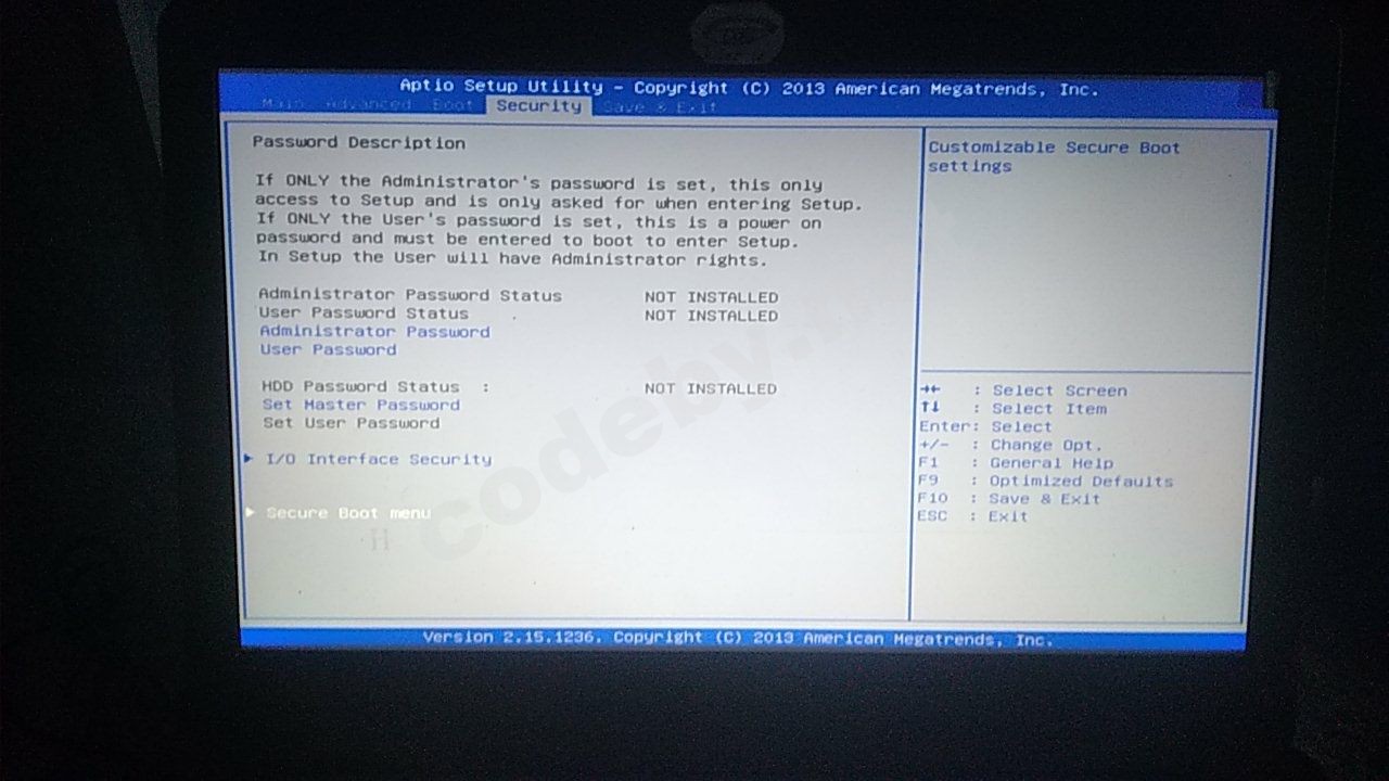

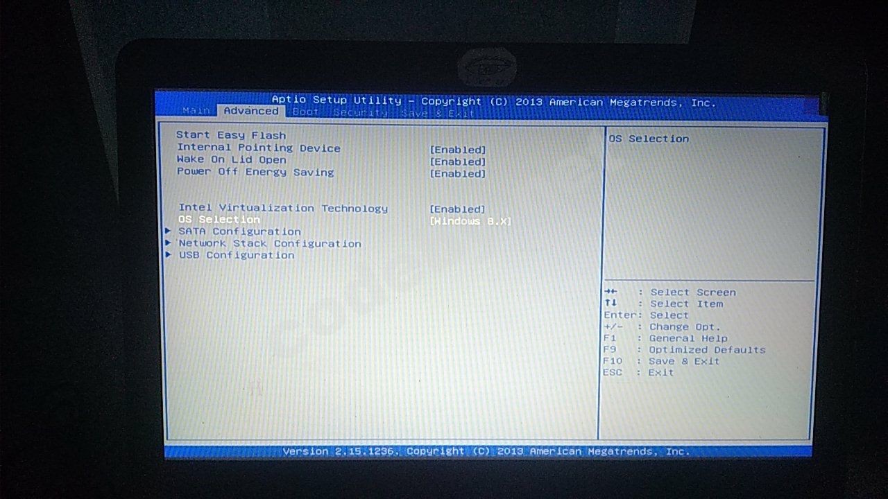

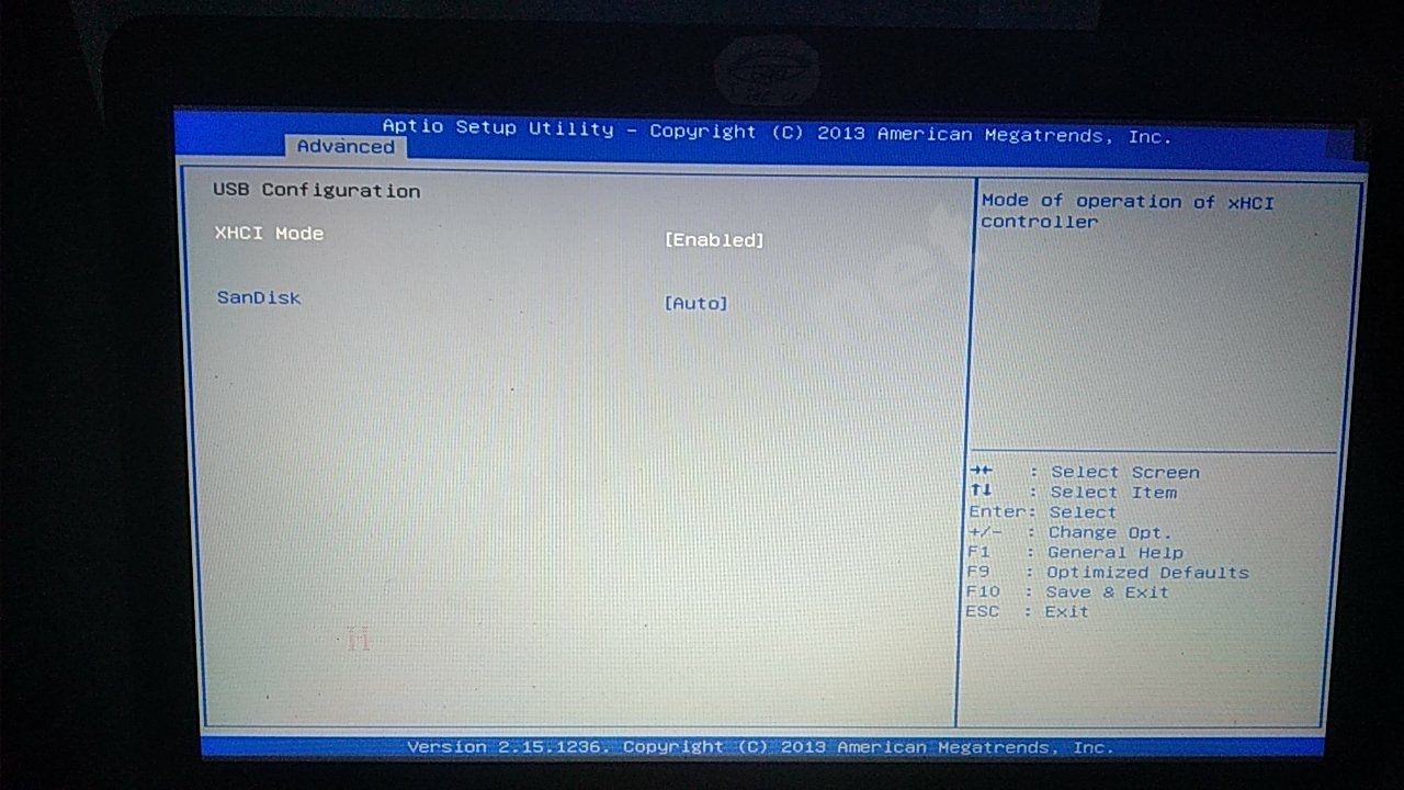

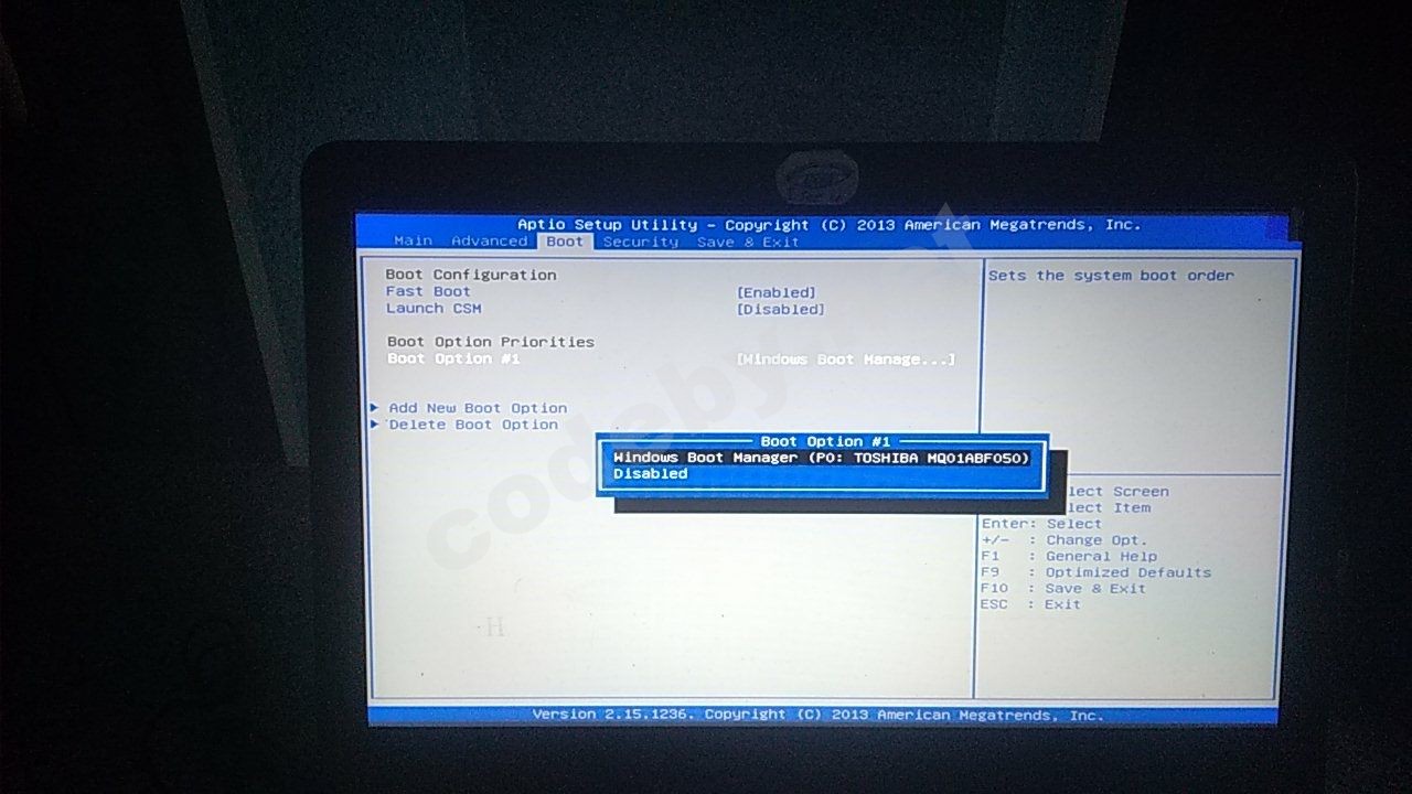

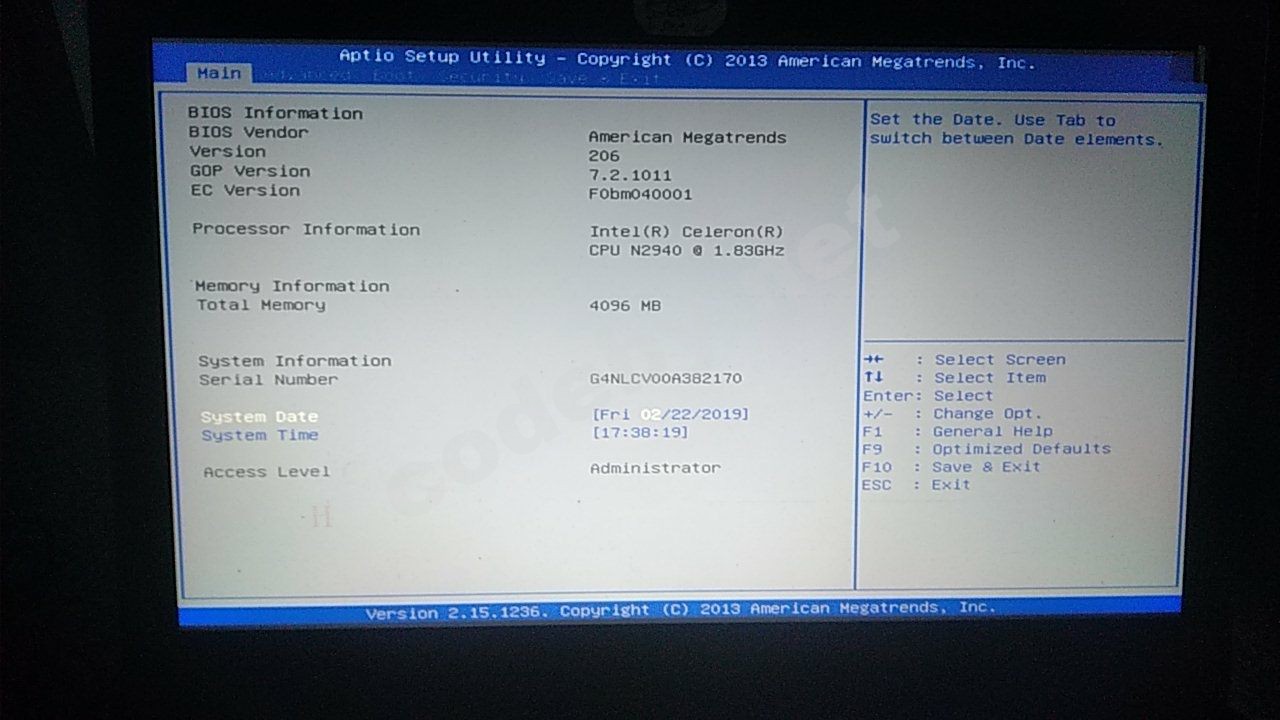

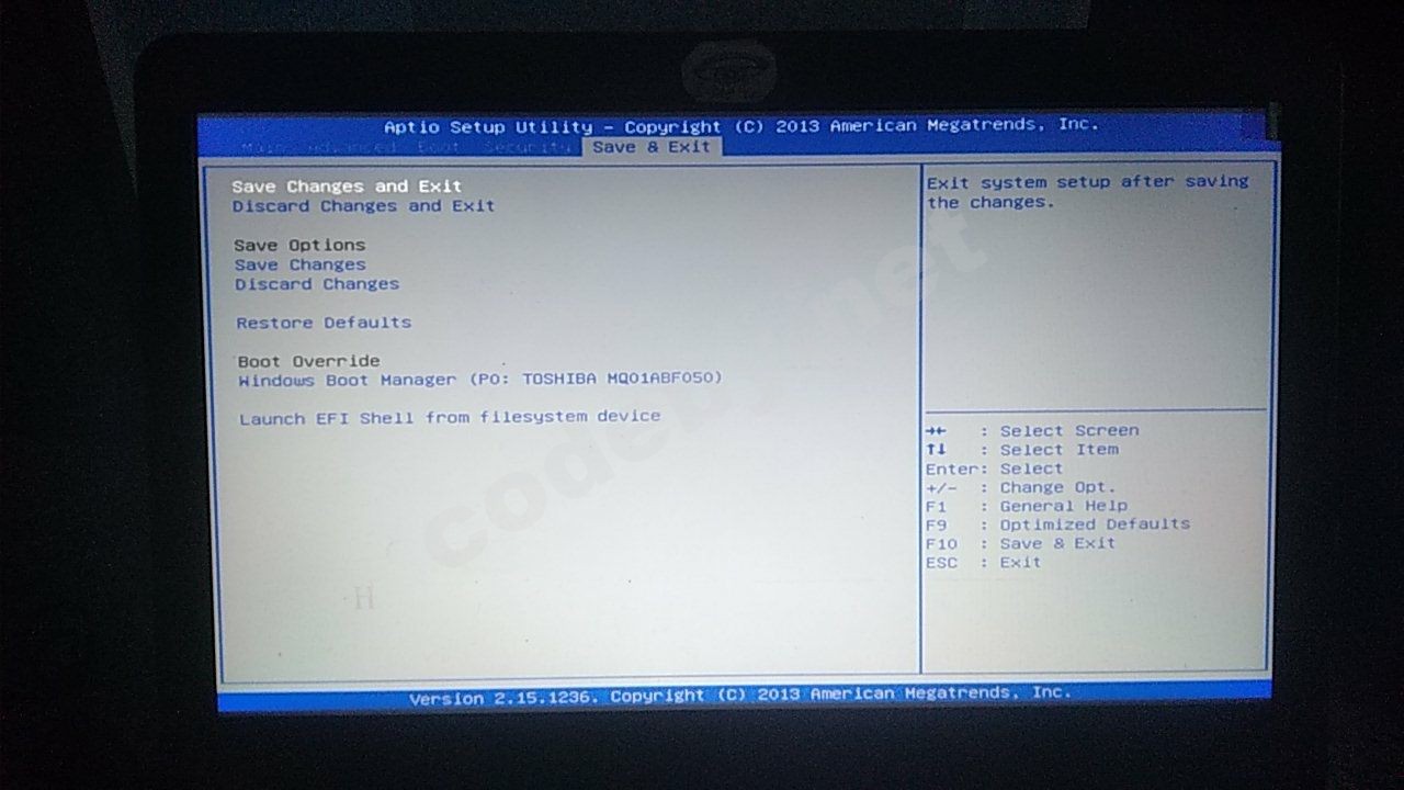

Утром спокойно всё подгружал, после обеда без всяких изменений с моей стороны, Биос решил не видеть флешки с образами кали. Перезаливал образ, но смысла нет, заливал через руфос, ультра исо, но без изменений. Ноутбук Асус с процом селероном 1.83.
Помогите пожалуйста, я всё перепробовал, ничего не изменилось, а так третью флешку с прошивкой он видит. Но перепрошить его не получилось. Модель ноута Asus R517MA, BIOS 206. В режиме подгрузки только винда и переход в Биос.

Бывает, например, могла просто сдохнуть батарейка cmos и слетели настройки биос. Проверьте еще раз настройки биос. Например, есть опция «fastboot», если включена, то определение USB пропускается, или приоритет загрузки слетел, т.е. usb hdd должен на первом месте стоять; гляньте еще опцию legacy boot, выкл. secure boot и uefi тогда.
Смотрите методом исключения, не видит только образ Kali или вообще флешки?. Все сразу понятно станет, - либо образ кривой записали, либо неверно, либо порт ноута накрылся, - вставьте флешку в другой порт.
