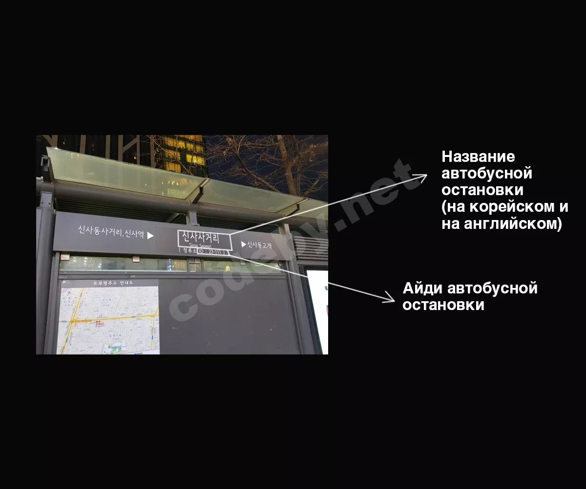

Проанализируем изображение, выделим ключевые элементы, которые позволят нам найти данное место
При внимательном изучении фото нам удалось обнаружить следующее
1. Автобусная остановка имеет название и другие опознавательные знаки.
2. Магазин, название которого начинается с "Paris".
3. Здание с большими светящимися иероглифами.
А так же прекрасно виден паттерн тротуарной плитки. Давайте подробнее изучим автобусную остановку.

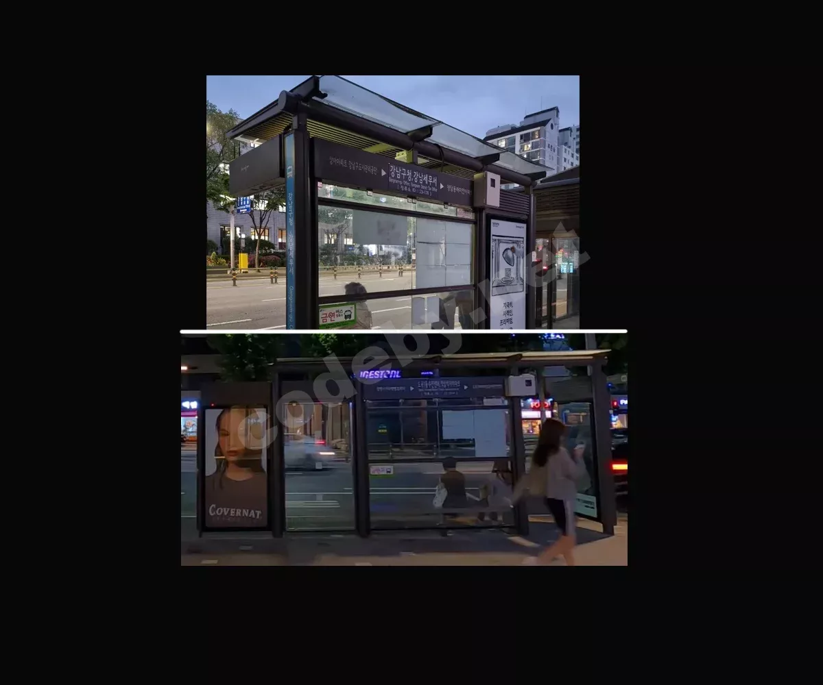

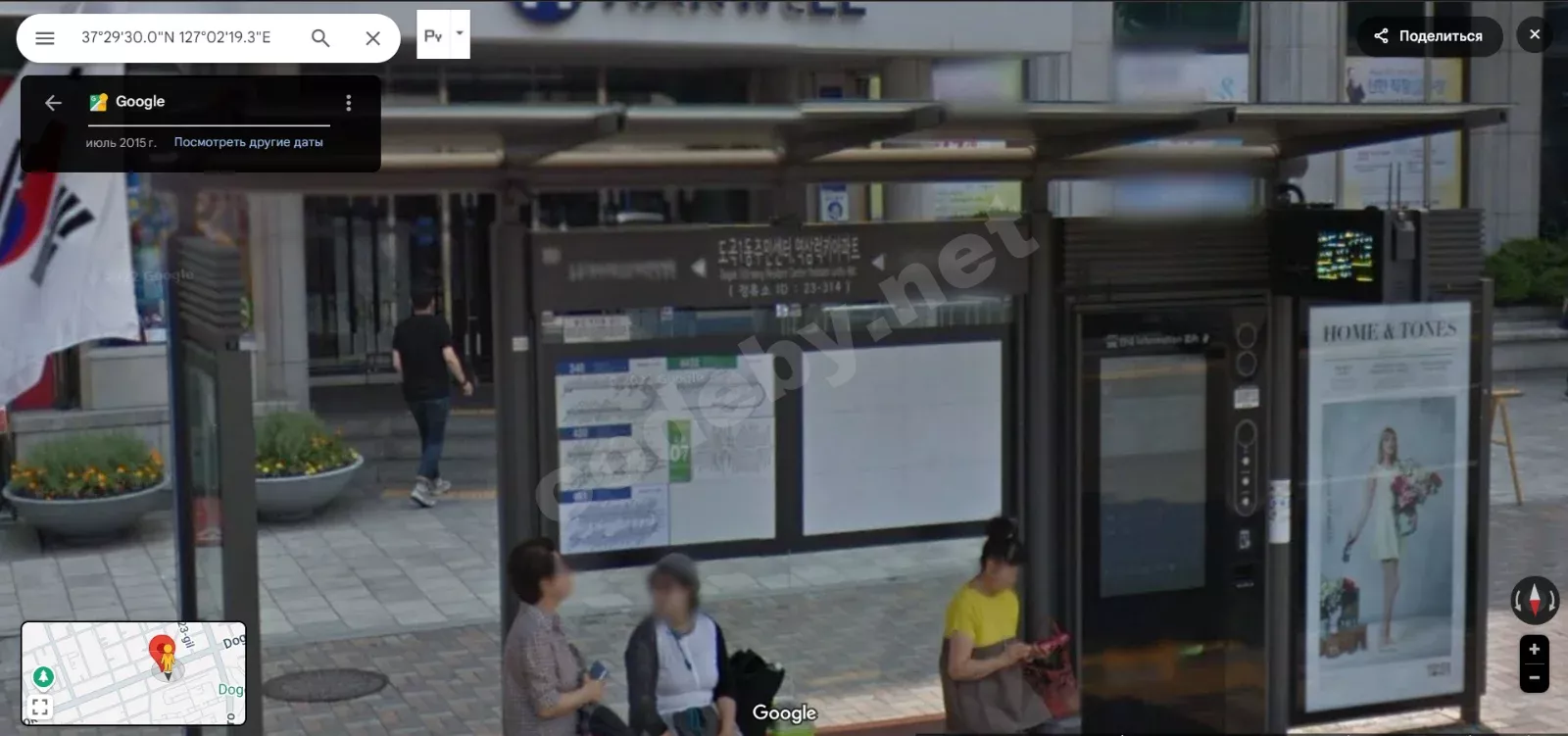

Автобусная остановка.

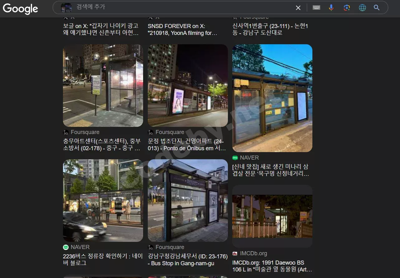

Поищем похожие фото в Google. У кого есть опыт решения задач по азии, смогут сразу отличить иероглифы китайского, японского и корейских языков, поэтому лучше сразу поменять язык в гугле на корейский.Для комфортной работы с данным типом задач можно поставить мое расширение для браузера GoogleSwitch. После переключения языка, google показывает больше корейских результатов.
Находим много фотографий, выбираем наиболее похожую. Посмотрим какая есть информация на остановках
При изучении информации на похожей остановке удалось узнать, на них пишут не только название на корейском и английском языках, но и некий ID автобусной остановки
Похожие остановки находятся в мегаполисе Сеул. Но у нас есть и другие зацепки, замеченные на фото

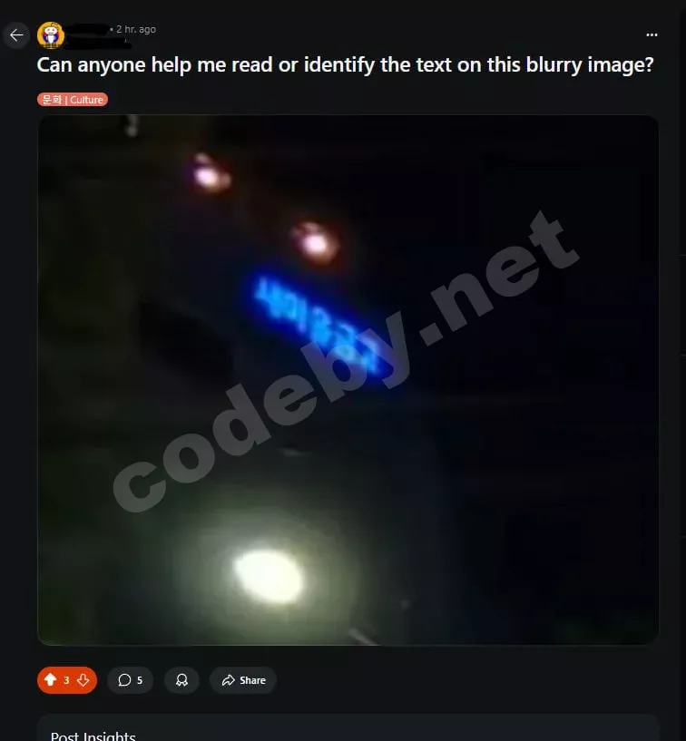

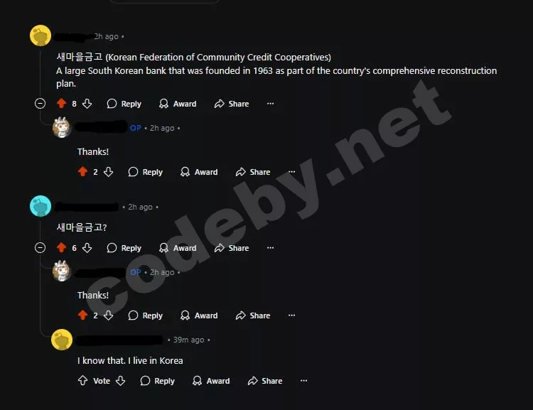

Также стоит упомянуть здание на заднем плане со светящимися иероглифами. Я не владею корейским, а автоматические системы не смогли распознать текст из за плохого качества. Но всегда можно спросить, если знать у кого.
Оставил пост на Reddit с просьбой распознать надпись
Прекрасные пользователи reddit ответили в течении 1 минуты
Неожиданно это оказался банк 새마을금고. Довольно популярный и распространенный, примерно как в России Сбер. Эту информацию я записал в заметки, может пригодиться.

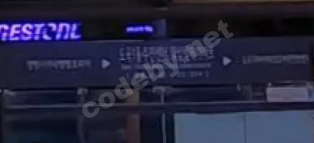

При попытке определить цифры на фотографии возникает проблемы с качеством изображения
Определить что-то достаточно сложно, но как вы помните, нам нужны только первые две цифры ID, чтобы определить район.Если пытаться смотреть издалека и прищурить глаза, первая цифра будет напоминать 2. Вторая цифра отличается от первой, значит это не два. Ближайшая похожая цифра, которая подходила это 3. (Откройте оригинал фотографии, там должно видно лучше, нежели на скриншоте, что я скинул). Итак, у нас есть предположительные первые 2 цифры ID, мы знаем, что рядом есть банк. Что дальше?

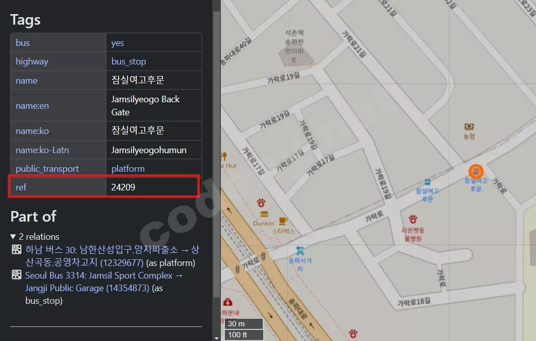

Я посмотрел как обозначают ID остановки в OpenStreetMap и нашёл тег ref.
По прежнему я не знаю полного ID, но зная первые 2 цифры, можно найти автобусные остановки, которые начинаются на эти цифры

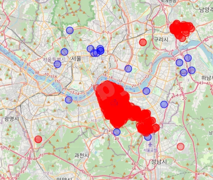

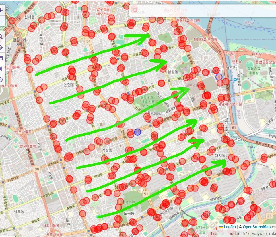

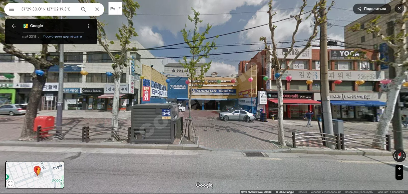

Много красных точек в центре города это остановки, в ID которых присутствует 23 (23-й район).Теперь осталось только посмотреть все дороги в этом районе по очереди в Google Maps. Начал я с дороги, где была синяя точка, к сожалению это не тот банк, который нам нужен. Проверим все дороги по очереди слева направо. А если не найдем пойдем сверху вниз.
Главное не запутаться и запомнить, что было проверено. Не хочется проверять один и тот же путь несколько раз
Все отлично, где то на 5-6 пути был найден нужный нам объект
Обратите внимание справа серая вывеска Paris Baguette, левее Food Cafe все как на фото из задания
Ответ с точным местоположением на задачу 37.491661, 127.038699

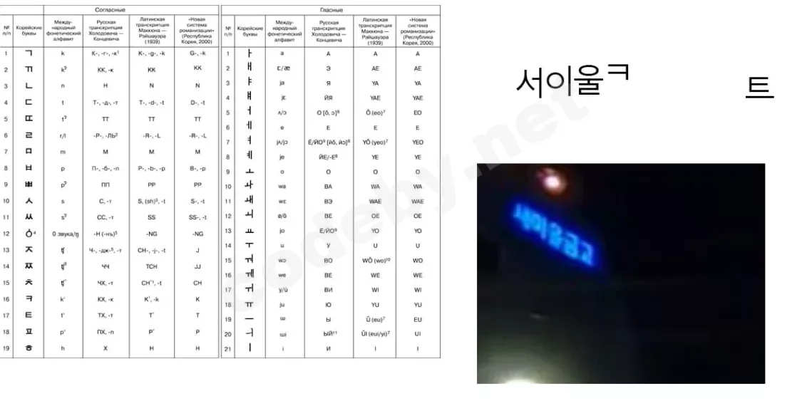

Перед постом на Reddit пытался сам определить надпись иероглифами на здании и остановке. В Photoshop добавил таблицу гласных и согласных и начал составлять с ними иероглифы, но получилось неудачно.

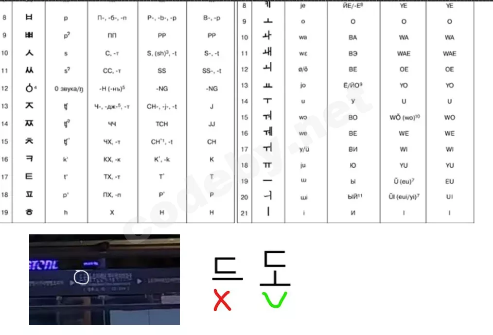

Также пытался определить первый иероглиф названия остановки, чтобы отсечь в overpass-turbo лишние точки. Все было бы отлично, но я ошибся в иероглифе
