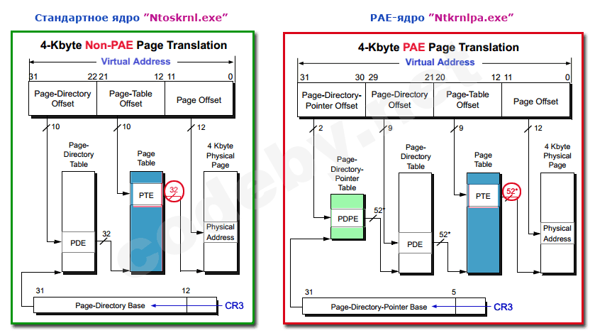

Когда в файле boot.ini установлен флаг /РАЕ, система загружается с указанного альтернативного ядра, а дефолтное Ntoskrnl.exe отправляется на скамейку запасных (оба ядра лежат в папке \windows\system32). РАЕ означает "Physical Address Extension", или расширение физического адреса. В этом режиме, 32-битному процессору становится доступным уже не 4 Gb адресного пространства, а все 64. На рисунке показаны фундаментальные признаки трансляции адреса на различных ядрах 32-битной оси (фрагменты позаимствованы из мануалов AMD том.2):
Значит имеем "каталог виртуальных страниц" PDT, на который указывает регистр управления CR3 текущего процесса (см.левый скрин PDE). В этом каталоге хранятся 10-бит=1024 записей Entry размером dword (32-бита). Соответственно каждая такая запись PDE указывает на одну из 1024 таблиц PT, в которой так-же 1024 записи PTE (10-бит). И наконец записи PTE – PageTableEntry – указывают на одну из 1024 страниц виртуальной памяти размером 4Кб (12-бит), что в сумме даёт максимум 1024*1024*4096=4Gb памяти. Младшие 12-бит адреса выбирает уже смещение внутри данной страницы, двигая окно вверх или вниз.

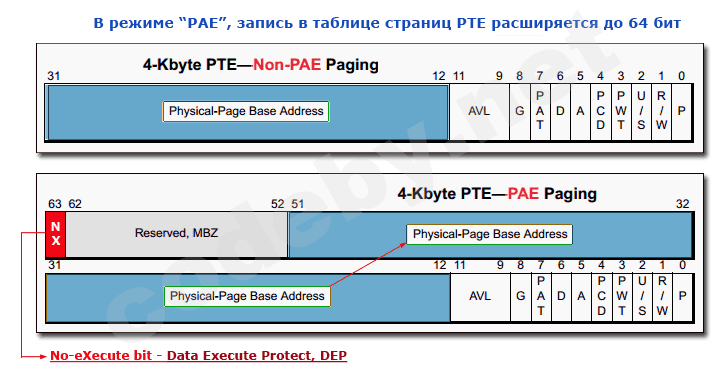

Теперь посмотрим на правый рисунок..
Основное отличие РАЕ-ядра в том, что увеличилась разрядность всех записей Entry с 32 до 52-бит, зато уменьшилось общее их кол-во с 1024 до 512 (было 10-бит, стало 9). Дополнительные разряды в записях позволяют создавать вдвое больше каталогов PDT и таблиц PT, в результате чего на выходе получаем гигантское число страниц виртуальной памяти, и каждая страница по 4Кб. Есть ещё и другие режимы работы транслятора, в которых страницы имеют размер не 4Кб, а 2 или 4М-байт. Однако сути это не меняет, поэтому рассматривать их не будем – кому интересно, курите маны разработчиков от Intel (том.3) или AMD (том.2).
Когда записи PTE 32-битные, в них нет лишнего места и они забиты инфой под-завязку. Но при увеличении разрядности до 64-бит (52 из которых полезные), остаётся много свободных, и в них можно закодировать что-то ещё. Формат записей PTE обоих ядер и зарытый в них глубокий смысл, представлен на рисунке ниже:
Из приведённого рисунка видно, что в режиме РАЕ запись стала в два раза длиннее, что позволило в самом старшем бите (63) спрятать бит защиты от исполнения NX. Другими словами, запись PTE в таблице РТ хранит базовый адрес одной из страниц виртуальной памяти, и если в этой записи бит (63) установлен в единицу, то описываемая данной записью страница будет защищена от исполнения – в лучшем случае она будет доступна только на r/w. Здесь так-же видно, что non-PAE ядро ntoskrnl.exe не имеет этого бита, поэтому DEP на этом ядре не может существовать в принципе. Это относится к 32-битной линейке Win-XP без РАЕ.

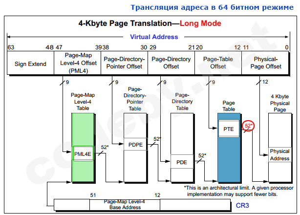

В отличии от систем х32, на 64-битных системах всё проще и РАЕ-ядро им ни к чему – его просто нет в составе ОС, и система работает в т.н. режиме AWE – Address Windowing Extensions (расширение адресного окна). Регистры и все структуры этих процессоров изначально 64-битные и трансляция виртуального адреса (которым мы оперируем в своих программах) происходит по следующей схеме:
Как видим, хоть адрес и 64-битный, но используются только 48-бит из них. Такая разрядность позволяет адресовать память размером 2^48=256 терабайт, чего с избытком хватит для любой программы. Кстати по аналогии с виртуальной памятью х64, адресация накопителей HDD/SSD тоже 48-битная, но это уже из другой кухни, т.к. шины и контроллёры у них разные. Это так.. чисто к сведению..

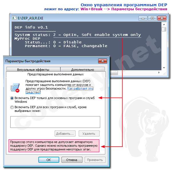

Напишем небольшую утилиту, которая будет вызывать функции из этого списка.
Значит сначала берём системный статус, потом статус для своего процесса и выводим всю информацию на экран. Строки выводит будем используя "таблицы переходов", чтобы исключить допотопные проверки значения в цикле CASE:

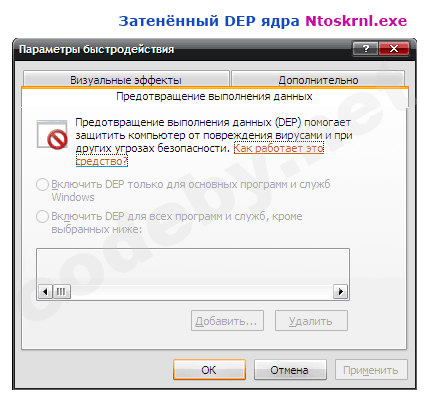

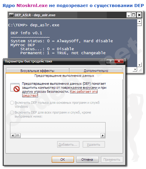

А вот что возвращает этот код на моей XP с отключённым DEP и на стандартном ядре Ntoskrnl.exe, в то время-как Win-7 работает на ядре Ntkrnlpa.exe. Здесь видно, что DEP отключён на аппаратном уровне и статус возвращает "AlwaysOff=0".
Таким образом, DEP не так страшен, как его малюют. На дне его кармана имеется тунель в прошлое, и Microsoft никак не может его прикрыть. Только вдумайтесь – организовать защиту от исполнения DEP на уровне виртуальных страниц, и в это-же время оставить функцию VirtualProtectEx(), которая сводит на нет эту защиту и может снимать атрибуты не только со-своих, но и с чужих страниц. Кроме того есть и VirtualAlloc(), которая выделяет страницы с любыми атрибутами.. Какого цвета у разработчиков кровь и что они там курят – хз, нужен эксперимент.

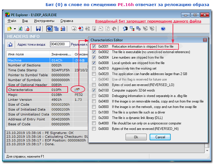

Все-кто хочет под управлением ASLR кочевать в памяти, должны иметь в своём РЕ-заголовке определённые флаги, которые задаются программистом при компиляции проекта. Первое поле размером 16-бит находится по-смещению РЕ.16h и называется "Characteristics". Набор этих флагов определяет глобальные свойства исполняемого файла, и каждый из 16-ти его бит несёт в себе определённую информацию. Основные его биты перечислены нихе:
• Бит 0 – IMAGE_FILE_RELOCS_STRIPPEDтаблетка от ASLR.
Устанавливается в единицу, если в файле нет информации о перемещениях, и он должен лечь на дефолтную базе. Если база занята кем-то другим, загрузчик сообщает об ошибке.​

Из всей этой группы, в контексте ASLR примечательным является только бит (0), который разрешает релоки. У библиотек DLL он всегда сброшен, а у исполняемых файлов типа *.ехе – наоборот взведён. Это потому, что при запуске процесса на исполнение сначала в память загружается экзе, который сразу занимает предпочтительную базу, и только потом уже он подтягивает в своё пространство импортируемые либы – т.е. кто первым встал, того и база. Если DLL будет неперемещаемой, то может получиться конфликт базовых адресов EXE<->DLL.

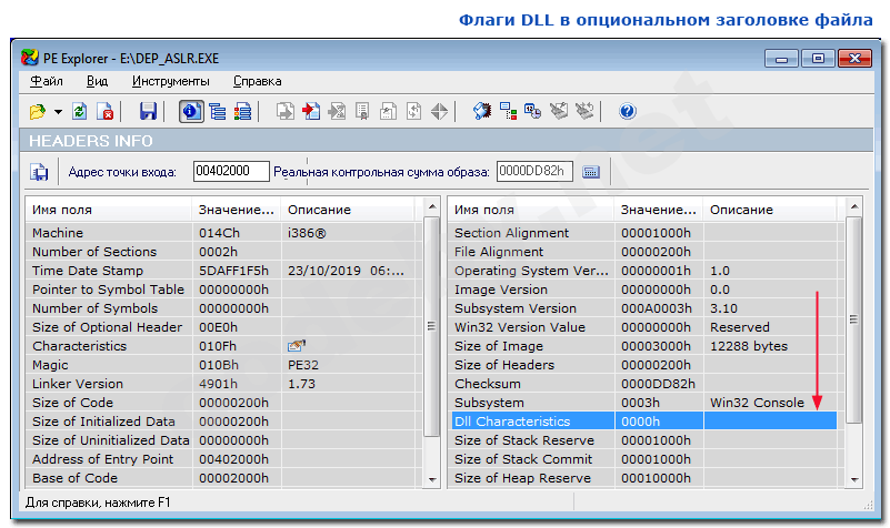

Чтобы продемонстрировать состояние этих флагов, запустим программу "РЕ-Explorer". Она не то-чтобы отображает флаги, но и позволяет редактировать их биты. Это одна из лучших утилит в своём роде, способная проникнуть в самые закрома исполняемых файлов:
Однако это не единственный бит, от которого плящет ASLR.. а точнее - он для него второстепенный. Прямым рычагом для рандомной релокации образа является слово по-смещение РЕ.5Eh с несовпадающим по смыслу именем "DLL-characteristics". Именно в этом поле хранятся ключи, которые мы задаём компилятору при сборке своего исходника в экзе. Как упоминалось выше, чтобы системный механизм ASLR подхватил наш файл, нужно указать компилятору ключ "/DYNAMIC_BASE" – иначе образ так и останется неперемещаемым, хоть в системе и будет активен ASLR. Бит-мап 16-битного поля РЕ.5Еh представлен ниже:

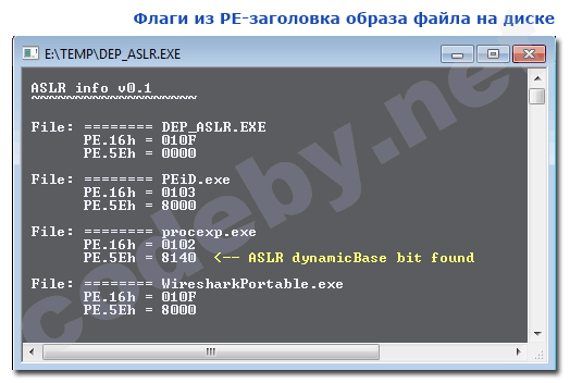

Не знаю для чего это нужно, ведь базу образа можно найти и динамическим путём. Любая малварь поколения "Next" поступает именно так, а жёсткую привязку через РЕ-заголовок можно найти сейчас только на свалке истории. Однако для самообразования можно написать такую утилиту, которая будет искать все исполняемые файлы в текущем дире жёсткого диска, и выводить информацию о поддержки ими технологии ASLR. Тут просто поиск и проверка флага "DLL_DYNAMIC_BASE" в поле РЕ.5Еh:
C-подобный:

         pop     ebx                      ;// ЕВХ = флаги DLL
         test    ebx,1000000b             ;// чекнуть бит "DLL_DYNAMIC_BASE"
         jz      @next                    ;// если он нуль..
        cinvoke  printf,aslr              ;// иначе: даём знать об этом!
@next:   invoke  FindNextFile,[hndl],fData   ;// продолжить поиск в дире..
         or      eax,eax                     ;// если EAX = 0, нет больше файлов
         jnz     @scan                       ;// повторить, если NoZero.
         invoke  CloseHandle,[hndl]  ;// прибить хэндл поиска
 @exit: cinvoke  scanf,frmt,capt     ;// ждём клаву..
        cinvoke  exit,0              ;//
;//=== Секция импорта ========================
data     import
library  msvcrt,'msvcrt.dll',kernel,'kernel32.dll'
import   msvcrt,printf,'printf',scanf,'scanf',exit,'exit'
import   kernel,FindFirstFile,'FindFirstFileA',\
         FindNextFile,'FindNextFileA',CloseHandle,'CloseHandle',\
         _lopen,'_lopen',_lread,'_lread',_lwrite,'_lwrite',_lclose,'_lclose'
end      data
По идее, чтобы прибить ASLR для избранных файлов, нужно обнаружив у него флаг "DynamicBase" сбросить его, тогда у механизма ASLR останутся несыгранные роли. Но чем он нам мешает? У рандомной смены базы тоже есть своя грация, над которой "художники" постарались на славу. М.Руссинович в седьмом издании своего бестцеллера "Внутреннее устройство Windows" описывает эти механизмы на более глубоком уровне, вплоть до алгоритмов вычисления дельты для рандома и прочее. Так-что всем, кого интересует данная тема, советую почитать этот его том. А за сим всё.. до скорого.
