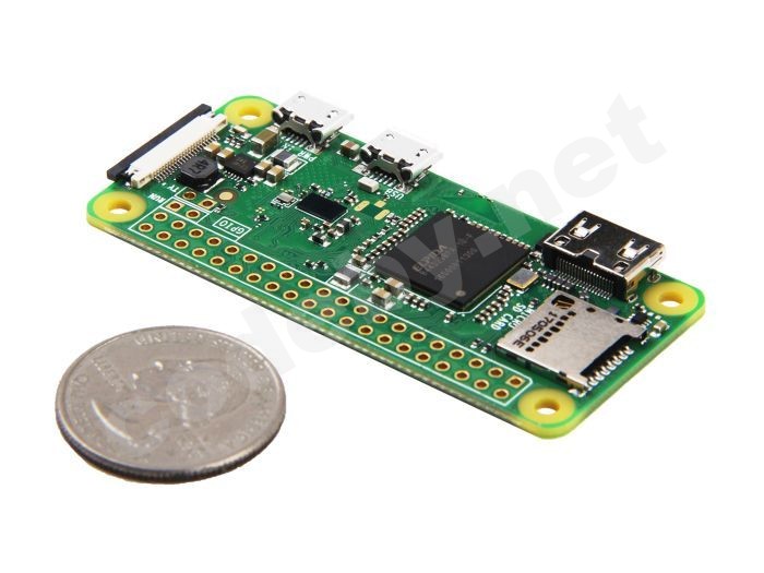

Есть несколько форматов Raspberry - самый небольшой Zero - функционал даже по сравнению с обычной малинкой урезан, нет нормального сетевого порта и только microUSB host, но зато WiFI и миниатюрные размеры оправдывают такие лишения.

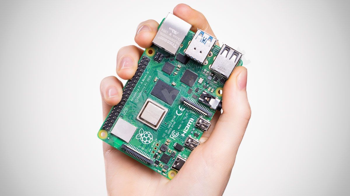

Устройство 3/4 серии размером в 2 раза больше, но имеют 4 USB порта, сетевой порт, WiFI на борту, видео выход, аудио разъём и гребёнку GPIO-контактов.

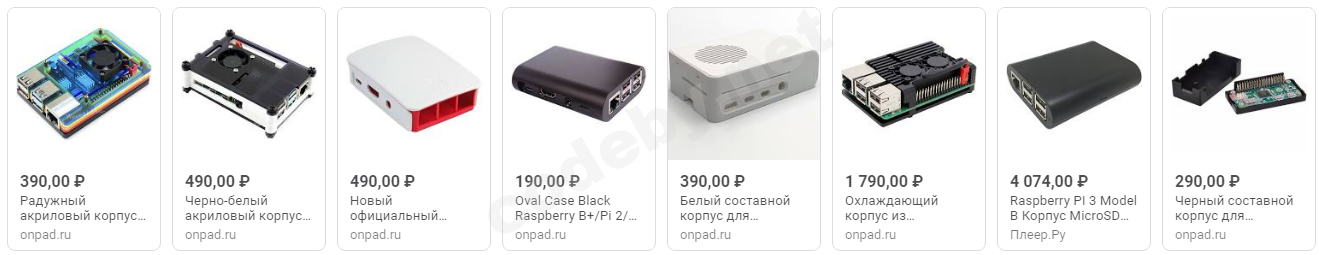

И под это дело есть множество корпусов:

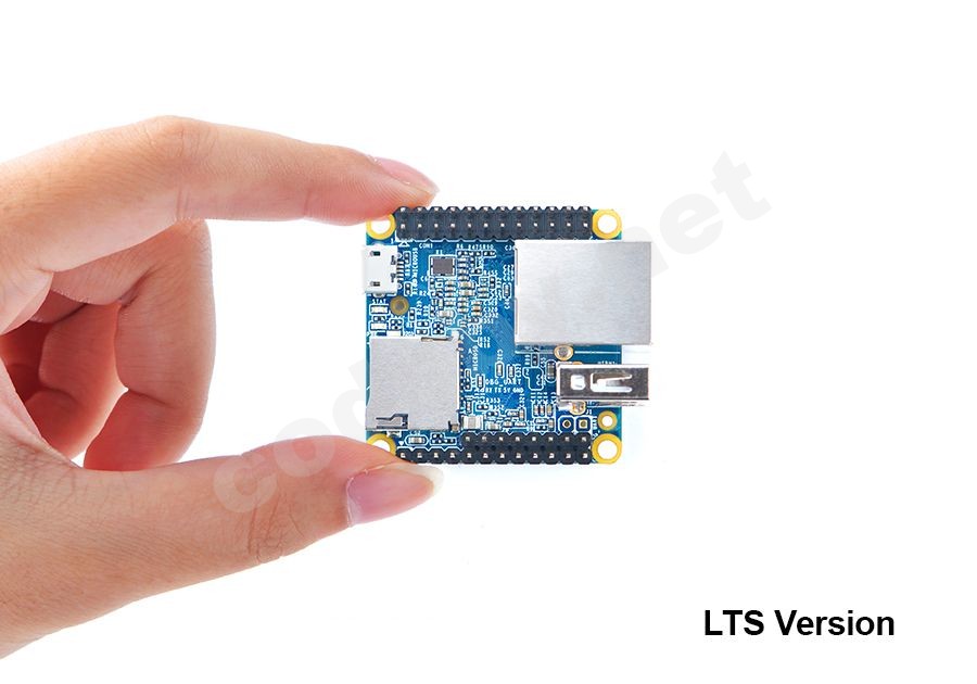

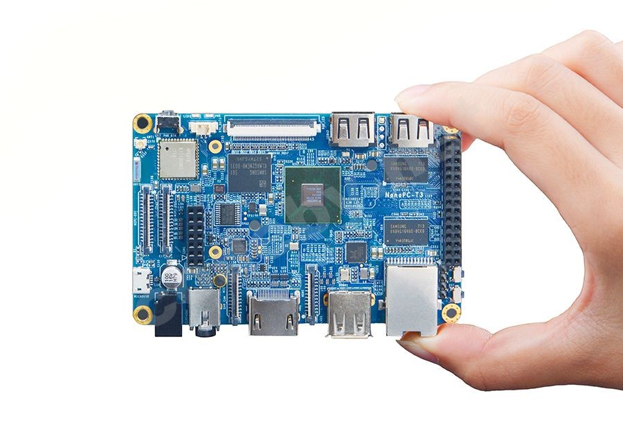

Существуют аналоги - детища родственников дядюшки Ляо.
Комьюнити подобных устройств гораздо меньше, но тем не менее и на их базе люди создают свои проекты.
Это устройства вроде Orange PI, NanoPi, NanoPC

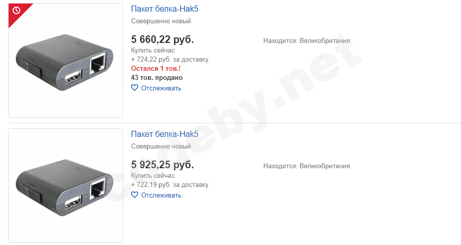

В моем понимании это роутер . Что-то типа такого :
Минимальная мощность нужная для отправки пакетов и ничего более .

3. А что мешает купить его на их сайте или, как его "двоюродного брата"? Плюсы в том, что это уже настроенное устройство с готовой инструкцией. Да и ценник сравним с той же малинкой.
Вот нечто похожее на ebay, ещё и юзаный
Да в принципе ничего , вероятно так и сделаю . Но может еще всплывут варианты . Кто-нибудь посоветует что-то . Китайцев допустим , они же любят все клонировать .
