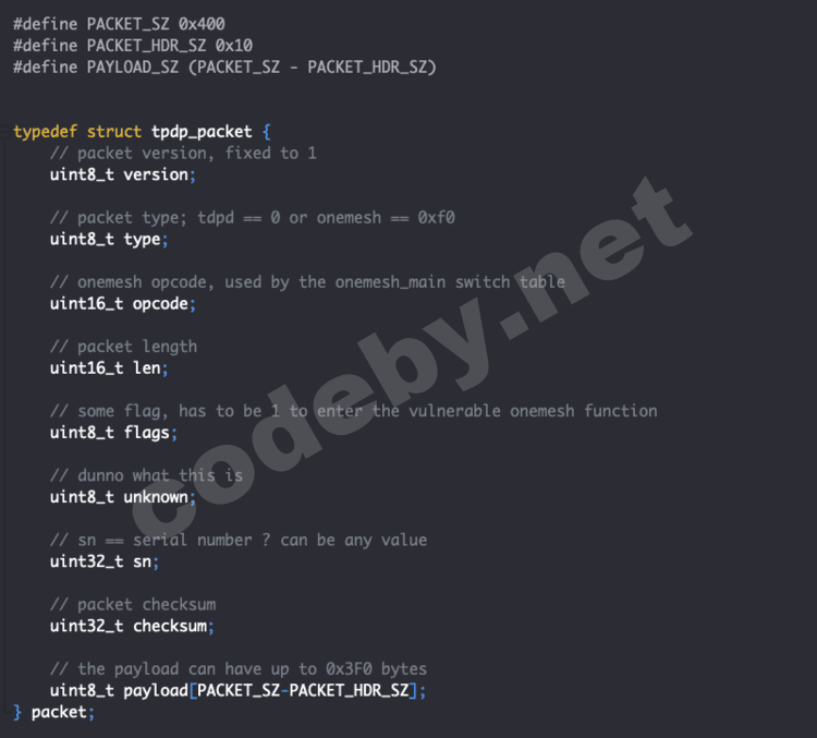

В tdpServerдемон прослушивает порт UDP 20002 на интерфейсе 0.0.0.0. На данный момент общая функциональность демона не до конца понята авторами, так как это было ненужным для эксплуатации. Тем не менее, демон, по-видимому, является мостом между мобильным приложением TP-Link и маршрутизатором, позволяющим установить какой-либо канал управления из мобильного приложения.
Демон связывается с мобильным приложением посредством использования пакетов UDP с зашифрованной полезной нагрузкой. Мы изменили формат пакета, и он показан ниже:

Рисунок 1 - Обратный формат пакета tdpServer
Тип пакета определяет, какая служба в демоне будет вызвана. Тип 1 приведет к тому, что демон вызовет службу tdpd , которая просто ответит пакетом с определенным хеш-значением TETHER_KEY. Поскольку это не относится к уязвимости, мы не исследовали ее подробно.
Другой возможный тип - 0xf0, который вызывает службу onemesh . В этом сервисе и заключается уязвимость.
OneMesh , по-видимому, является запатентованной сеточной технологией, которая была представлена TP-Link в последних версиях прошивки для ряда их маршрутизаторов.
Другие поля в пакете относительно хорошо объяснены в комментариях выше.

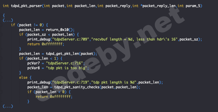

Рисунок 2 - tdpd_pkt_parser () # 1
В этом первом фрагменте мы видим, что синтаксический анализатор сначала проверяет, равен ли размер пакета, сообщаемый сокетом UDP, по крайней мере 0x10, что является размером заголовка. Затем он вызывает tdpd_get_pkt_len () (0x40d620), который возвращает длину пакета, как объявлено в заголовке пакета ( поле len ). Эта функция возвращает -1, если длина пакета превышает 0x410.

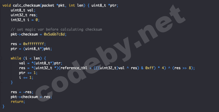

Окончательная проверка будет выполняться с помощью tdpd_pkt_sanity_checks () (0x40c9d0), который не будет показан для краткости, но выполняет две проверки. Во-первых, он проверяет, равна ли версия пакета ( поле версии , первый байт в пакете) 1. Затем он вычисляет контрольную сумму пакета, используя пользовательскую функцию контрольной суммы: tpdp_pkt_calc_checksum () (0x4037f0).
Чтобы лучше понять, что происходит, используйте функцию calc_checksum () , которая является частью кода эксплойта lao_bomb . Это показано вместо tpdp_pkt_calc_checksum (), поскольку это легче понять.
Рисунок 3 - calc_checksum () из кода эксплойта lao_bomb
Расчет контрольной суммы довольно прост. Он начинается с установки магической переменной 0x5a6b7c8dв поле контрольной суммы пакета, а затем использует reference_tbl , таблицу с 1024 байтами, для вычисления контрольной суммы по всему пакету, включая заголовок.

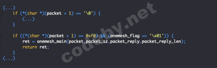

Здесь проверяется второй байт пакета, поле типа , чтобы определить , равен ли он 0 (tdpd) или 0xf0 (onemesh). В последней ветви он также проверяет, установлена ли глобальная переменная onemesh_flag в 1, что по умолчанию. Это та ветка, которой мы хотим следовать. Затем мы вводим onemesh_main () (0x40cd78).
onemesh_main () не будет здесь показан для краткости, но его работа состоит в том, чтобы вызывать другую функцию, основанную на поле кода операции пакета . Чтобы достичь нашей уязвимой функции, поле opcode должно быть установлено в 6, а поле flags должно быть установлено в 1. В этом случае будет вызываться onemesh_slave_key_offer () (0x414d14).

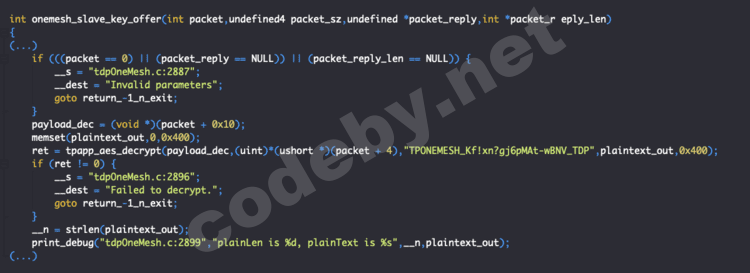

Рисунок 5 - onemesh_slave_key_offer () # 1
В этом первом фрагменте onemesh_slave_key_offer () мы видим, что он передает полезную нагрузку пакета в tpapp_aes_decrypt () (0x40b190). Эта функция также не будет показана для краткости, но легко понять, что она делает из имени и его аргументов: она расшифровывает полезную нагрузку пакета, используя алгоритм AES и статический ключ «TPONEMESH_Kf! Xn? Gj6pMAt-wBNV_TDP» .
Это шифрование было сложно воспроизвести в эксплойте lao_bomb. Мы объясним это подробно в следующем разделе.

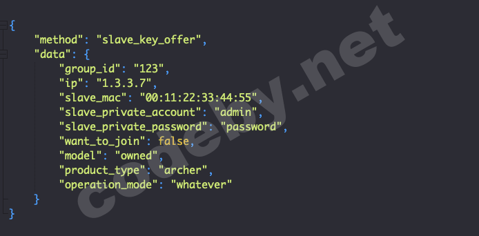

Ожидаемая полезная нагрузка - это объект JSON, такой как показан ниже:

Рисунок 7 - Пример полезной нагрузки JSON для onemesh_slave_key_offer ()

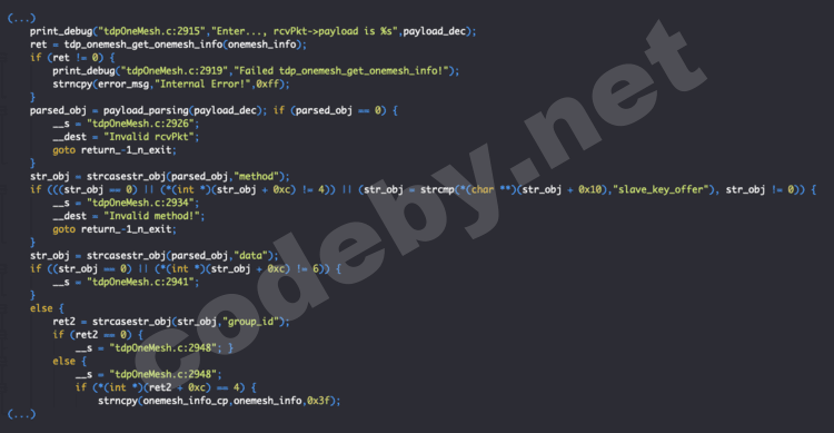

На рисунке 6 мы видим, как код сначала выбирает ключ JSON метода и его значение, а затем запускает объект JSON проанализированных данных .
Следующий фрагмент показывает, что каждый ключ объекта данных обрабатывается по порядку. Если один из необходимых ключей не существует, функция просто завершается:

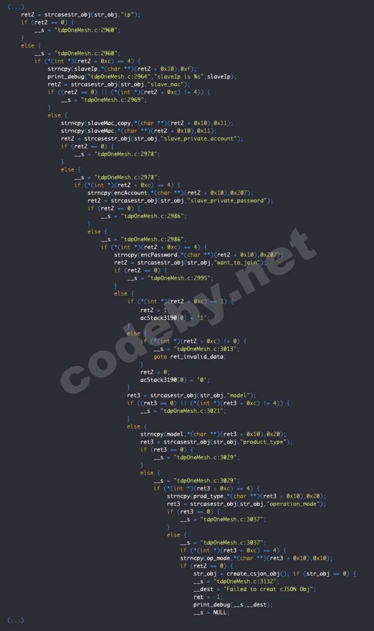

После анализа объекта JSON функция начинает подготовку ответа, вызывая create_csjon_obj () (0x405fe8).
С этого момента функция выполняет множество операций с полученными данными. Часть, которая имеет значение, показана ниже:

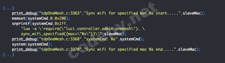

Рисунок 9 - onemesh_slave_key_offer () # 4
И вот наша уязвимость во всей красе. Возвращаясь к рисунку 8 выше, вы можете видеть, что значение ключа JSON slave_mac было скопировано в переменную стека slaveMac . На рисунке 9 slaveMac копируется sprintf в переменную systemCmd, которая затем передается в system () .

Первое, что нужно определить, - как достичь этой команды. После проб и ошибок мы обнаружили, что отправка структуры JSON, показанной на рисунке 7 выше, всегда попадает в уязвимый путь кода. В частности, метод должен быть slave_key_offer , а want_to_join должен быть false . Другие значения могут быть выбраны произвольно, хотя некоторые специальные символы в полях, отличных от slave_mac, могут привести к преждевременному завершению работы уязвимой функции и не обрабатывать наше внедрение.
