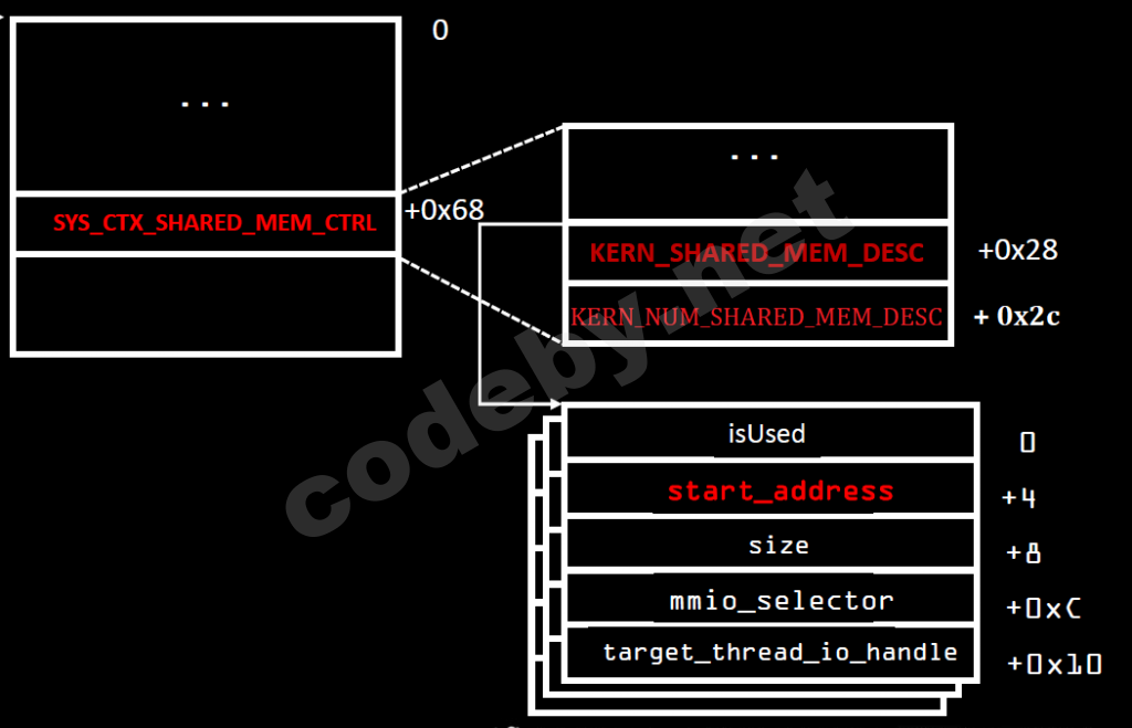

  • Структура контекста разделяемой памяти со смещением 0x68 контекста syslib, внутри этого контекста, со смещением 0x28, находится указатель на дескрипторы разделяемой памяти, а со смещением 0x2C - количество корректных дескрипторов разделяемой памяти.
  • Обратите внимание, что контекст разделяемой памяти находится внутри системного контекста, а не просто указатель на него, поэтому указатель на дескрипторы разделяемой памяти находится со смещением 0x90 (0x68 + 0x28) системного контекста
  • Дескрипторы блоков общей памяти имеют размер 0x14 и формат < flags, address, size, mmio, thread_id >, где flags, устанавлены в 0x11, работают нормально (думаю, бит 0 отвечает за 'in use', не уверен насчет бита 4, но он был установлен в схеме как init_trace_hub), а thread_id в нашем случае установлен как 0.
Что бы понять запутанные последние пункты о дескрипторах общей памяти, вот немного измененный график с одного из слайдов презентации BlackHat Europe 2017 :
Слайд 43 "Как взломать выключенный компьютер или запустить неподписанный код в движке управления Intel".

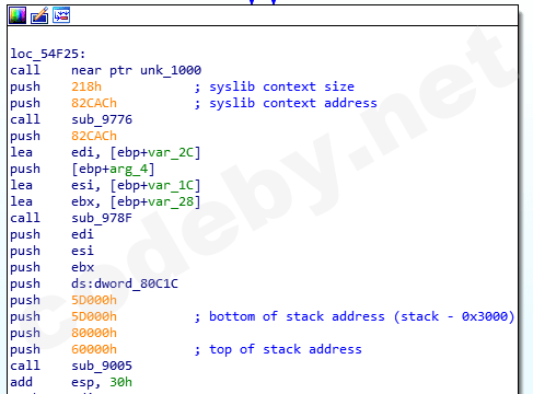

Мой старый Librem 13 - это аппарат на Skylake, и я использовал его для всех своих тестов, так как его очень легко запускать и без проблем проводятся различные тесты. Librem 13 имеет ME версию 11.0.18.1002 (если кто-то захочет протестировать на определенном версии).
Теперь, первое, что нам нужно сделать, это выяснить, где находится наш стек. Для этого мы открываем модуль BUP в IDA и проверяем самую первую функцию, которая вызывается из точки входа (перед основной).
Эта функция инициализирует контекст syslib, структуру TLS и стек, поэтому мы найдем в нем тщательно закодированные значения всех этих вещей. Вот как это выглядит :
Теперь я знаю, что мой адрес стека для ME 11.0.18.1002 - 0x60000, а syslib контекст - 0x82CAC с размером 0x218 (пока это не очень полезная информация).
Что я буду делать дальше? Нужно идти к точке входа и следовать за вызовами push/pop/call/ret, чтобы получить полную картину стека до интересующего меня memcpy, как я делал это в своей предыдущей статье. Вот результат :

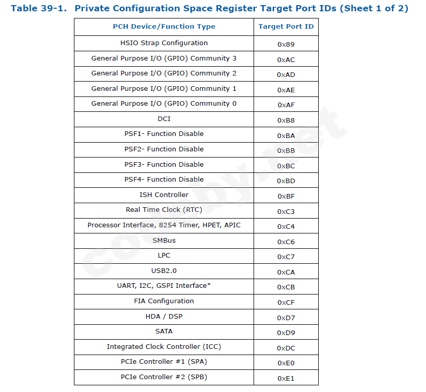

Теперь, найти идентификатор порта боковой полосы - следующая задача. Можно легко найти что-нибудь для Skylake, просто возьмите 100-серию PCH том 1 от Intel, и посмотрите на последние две страницы в главе Primary to Sideband Bridge, и вы найдете их в списке:
Некоторые боковые полосы-идентификаторы портов
На фото их гораздо больше, и вы видите, что 0xB8 - это идентификатор порта для DCI, хотя он нам и не нужен. Проблема в том, что устройство DfX-Agg не указано в спецификации, потому что это не "общедоступное устройство" (оно предназначено только для того, чтобы на него указывал ME), и нам нужно найти его самостоятельно, посмотрев на сборку BUP. Я не буду утомлять вас деталями (в основном, потому что, честно говоря, я не помню, как я его нашел), но ID порта - 0xB7.
На самом деле, в BUP-модуле уже есть DfX-Agg-устройство, отображённое на MMIO, так что, глядя на init-скрипты, которые выполняются до bup_init_trace_hub, я могу найти функцию bup_init_dci, что не требует особых усилий (и, к счастью, я уже видел, как она выглядит в слайде 27 из 34-й презентации CCC). Функция выглядит примерно так :

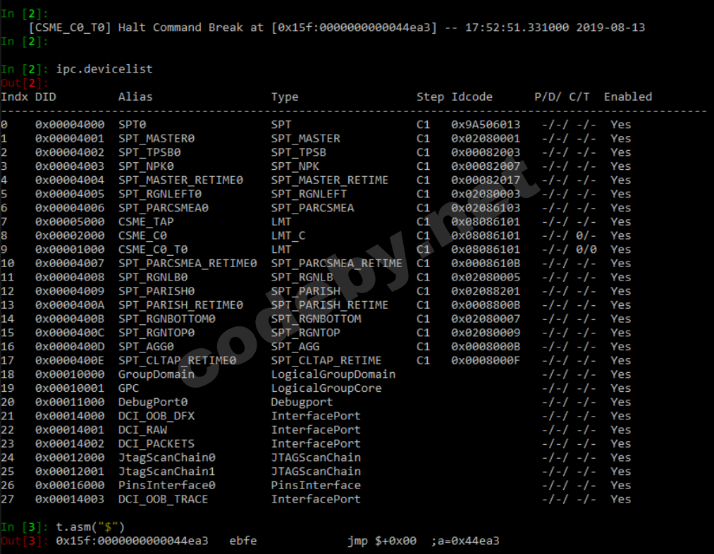

Итак, теперь вернемся к нашему ROP, все, что нам нужно сделать, это вызвать эту функцию с помощью ROP set_segment_dword(0x10F, 0, 3), что должно быть просто!
Чтобы найти, какие ROPы мы можем использовать, и найти нужные нам гаджеты, мы можем использовать этот очень полезный инструмент, называемый Ropper. Используя Ropper, я смог найти адрес pop esp; ret и jmp $ инструкции для бесконечного цикла, а также все остальное, что мне может понадобиться. В итоге я получил этот маленький ROP :
 # Write dfx personality = 0x3
    rops += rop(0x11B9)            # set_selector_dword
    rops += rop(0x44EA3)         # infinite_loop
    rops += rop(0x10F)             # param 1 - selector
    rops += rop(0)            # param 2 - offset
    rops += rop(0x3)            # param 3 - value
Как только это будет сделано, я могу попробовать. И... да, да, это сработало, даже если вы еще не можете это понять почему. Все успешно произошло потому, что у меня нет возможности отладить ME, потому что Intel IPC фреймворк, который предоставляет Intel System Studio, не (очевидно) поддерживает ядро ME в его JTAG-конфигурации. Я займусь этим через минуту, но да, этого достаточно, чтобы заставить его работать.

Проблема в том, что на Apollolake, конфигурационный файл имеет каждый JTAG TAP (Test-Access Port) и эти порты определенны, в то время как в Skylake порты не определяются (ну, он поддерживает только действительные ядра процессора, но не поддерживает ни одно из других внутренних устройств).
Детальное разъяснение XML-формата этих файлов, как они используются, как работает сам JTAG и все остальное – это уже другой урок и на другой отдельный пост. Но скорее всего я за это не возьмусь, ибо я был просто ошеломлен, пытаясь разобраться в этом, и в основном стучал по клавиатуре, как обезьяна, пока что-то не заработало, а потом стер все эти знания из своего мозга, потому что меня просто тошнило.
То, как работает JTAG (более или менее) - это то, если бы у вас была бы топология/иерархия, и у вас есть устройство, у которого есть дети, и эти дети могут иметь своих собственных детей, и если вы не знаете полного пути к устройству, вы не можете с ним «разговаривать». Если вы ошиблись в "индексе" этих детей на пути, то вы будете говорить с кем-то другим. К счастью, это не очень серьезная ошибка, так что вы можете просто сказать "3-й ребенок 2-го ребенка 4-го ребенка", и вам не нужно указывать, что каждый из них в ссылке. Так что если вы сделаете ошибку, или если в первом девайсе будет только 1 ребенок, то вы просто будете говорить с "не тем ребенком не того ребенка", а не сможете общаться вообще. По крайней мере, я думаю, что так оно и работает... Я не совсем уверен, что все работает именно так, и мне совершенно все равно, но важно то, что вам не нужно говорить "Я хочу поговорить с устройством с ID x", вместо этого вы говорите "Я хочу поговорить с устройством 3->2->4", а затем спрашиваете у него ID.

Затем я назвал его и сгенерировал новый файл OpenIPC/Data/Xml/SPT/TapNetworks.LP.xml, добавил строку в файл ProductInfo.xml, чтобы сказать ему, что есть 'Box' узел со всеми этими TAP устройствами, затем снова запустил OpenIPC. И о чудо! Он принимает конфигурационный файл (после N-ой попытки, конечно, но давайте проигнорируем это...)!
Файл tap networks теперь весит 500KB и имеет эту огромную иерархию в около 3000 устройств, большинство из которых не существовало и выдало ошибку, когда OpenIPC попытается сканировать их idcode, и поэтому не будет добавлять их в окончательный список устройств (думая, что они просто выключены), но как только это будет сделано, он должен перечислить все устройства, которые на самом деле доступны в JTAG-цепочки.
Наконец, я запустил этот маленький код в консоли IPC python :
def displayValidIdcodes(prefix=""):
    for d in ipc.devs:
        if d.name.startswith(prefix):
            idcode = d.idcode()
            proc_id = d.irdrscan(0x2, 32)
            if proc_id != 0:
                idcode += " (" + proc_id.ToHex() + ")"
            print("%s : %s" % (d.name, idcode))
Глядя на все конфигурационные файлы с различных платформ , и пытаясь понять схему, я заметил, что процессоры ядра имеют два идентификационных кода. Первый, использующий IR (Instruction Register, как я думаю) скан-код 0xC позволяя каждому другому устройству, что дает нам реальный Idcode устройства, но, используя код IR сканирования 0x2, он дает нам 'тип процессора' или что-то в этом роде...
Как только я запустил вышеприведенный скрипт, он выдал мне список всех устройств (только одно), которые имеют не нулевой ID процессора, и которые раскрывают ядро CSME! Благодаря этому, я знаю его положение в иерархии, и я могу очистить xml файл, чтобы оставить только это устройство и дать ему правильное имя и правильную конфигурацию, чтобы я мог отлаживать его, и т.д....
XML:
      <Tap Name="SPT_RGNLEFT" IrLen="8" Idcode="0x02080003" IdcodeIr="0x0C" SerializeProc="common.soc.add_tap(0x11, 2, 16)" DeserializeProc="common.soc.remove_tap(0x11, 2, 16)" AdjustProc="common.tap.read_idcode_and_remove_if_zero()" InsertBeforeParent="false">
    <Tap Name="SPT_PARCSMEA" IrLen="8" Idcode="0x2086103" IdcodeIr="0x0C" SerializeProc="common.soc.add_tap(0x11, 2, 14)" DeserializeProc="common.soc.remove_tap(0x11, 2, 14)" AdjustProc="common.tap.read_idcode_and_remove_if_zero()"  InsertBeforeParent="false">
      <Tap Name="SPT_CSME_TAP" Idcode="0x08086101" IrLen="8" IdcodeIr="0x0C"  SerializeProc="common.soc.add_tap(0x11, 2, 14)" DeserializeProc="common.soc.remove_tap(0x11, 2, 14)" InsertBeforeParent="false"/>
          <Tap Name="SPT_PARCSMEA_RETIME" IrLen="8" Idcode="0x0008610B" IdcodeIr="0x0C" VerifyProc="verify_idcode()" SerializeProc="common.soc.add_tap(0x11, 12, 14)" DeserializeProc="common.soc.remove_tap(0x11, 12, 14)" InsertBeforeParent="false"/>
        </Tap>
      </Tap>
Кстати, это происходит на OpenIPC_1.1917.3733.100, а ключ расшифровки - 1245caa98aefede38f3b2dcfc93dabfd, так что мы можем просто расшифровать файлы OpenIPC с помощью :
python config_decryptor.py -k 1245caa98aefede38f3b2dcfc93dabfd -p C:\Intel\OpenIPC_1.1917.3733.100
Скорее всего, будет другая версия OpenIPC, если вы будете использовать последнюю версию Intel System Studio (думаю, у меня была версия 2019.4) и, следовательно, другой ключ дешифровки. Вы можете легко найти свой собственный, воспользовавшись инструкциями, которые PT выпустил вместе со своим POC репозиторием.
Есть еще одна заключительная проблема, которую необходимо решить. Всякий раз, когда я открываю OpenIPC с включенной машиной, она дает сбой из-за некоторого конфликта в конфигурации между ME ядром и основным процессором, поэтому мне нужно подключиться к машине перед тем, как я ее включу, подключиться к OpenIPC, затем включить машину, и она работает. Я уверен, что кто-то сможет придумать правильную XML конфигурацию, которая позволит мне отлаживать и ME, и процессорные ядра одновременно, но на самом деле мне это не нужно, поэтому я не тратил впустую все свое время, пытаясь добиться этого. Обратите внимание, что TXE PoC для Apollolake страдает от той же проблемы, и патчи к OpenIPC, которые выпустил PT, удаляют ядра процессора, чтобы предотвратить этот конфликт.
Независимо от этого, разница для конфигурационных файлов добавлена в мой репозиторий форком IntelTXE-PoC, и просто убедитесь, что вы запустили OpenIPC перед включением основного процессора, и все должно быть в порядке.
И всё! Поздравляю, теперь вы можете отлаживать ME 11.x на машине Skylake или Kabylake!
