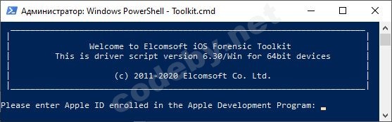

Запуск программы
Выбираем в меню "Acquisition agent (limited compatibility)"
команду "1" - INSTALL - Install acquisition agent on device
у нас запрашивается Apple ID
мы указываем его (о получении регистрации и использовании писалось в - iOS 13.5 jailbreak получение данных Elcomsoft iOS Forensic Toolkit)
так же спросит и Apple ID password и Team ID, вводим свои данные

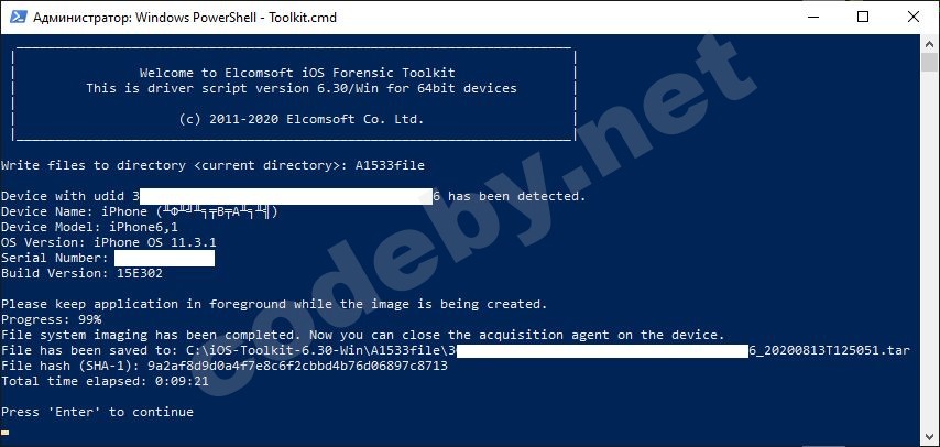

в Elcomsoft iOS Forensic Toolkit в разделе "Acquisition agent (limited compatibility)"
команду "3" - FILE SYSTEM - Acquire device file system (as TAR archive), делаем нашу физику
На устройстве это выглядит мельканием путей каталогов с их размерами, фото ниже
вот такой результат нам выдаст "iOS Toolkit"

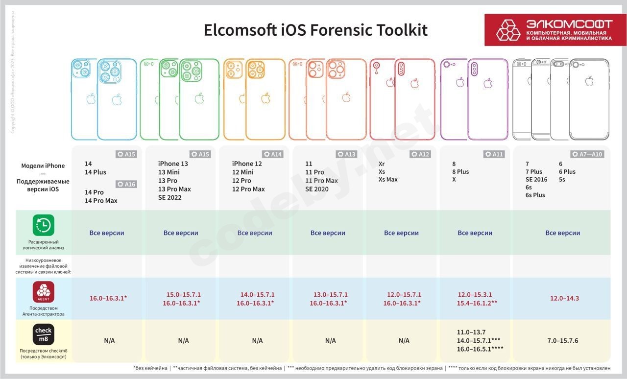

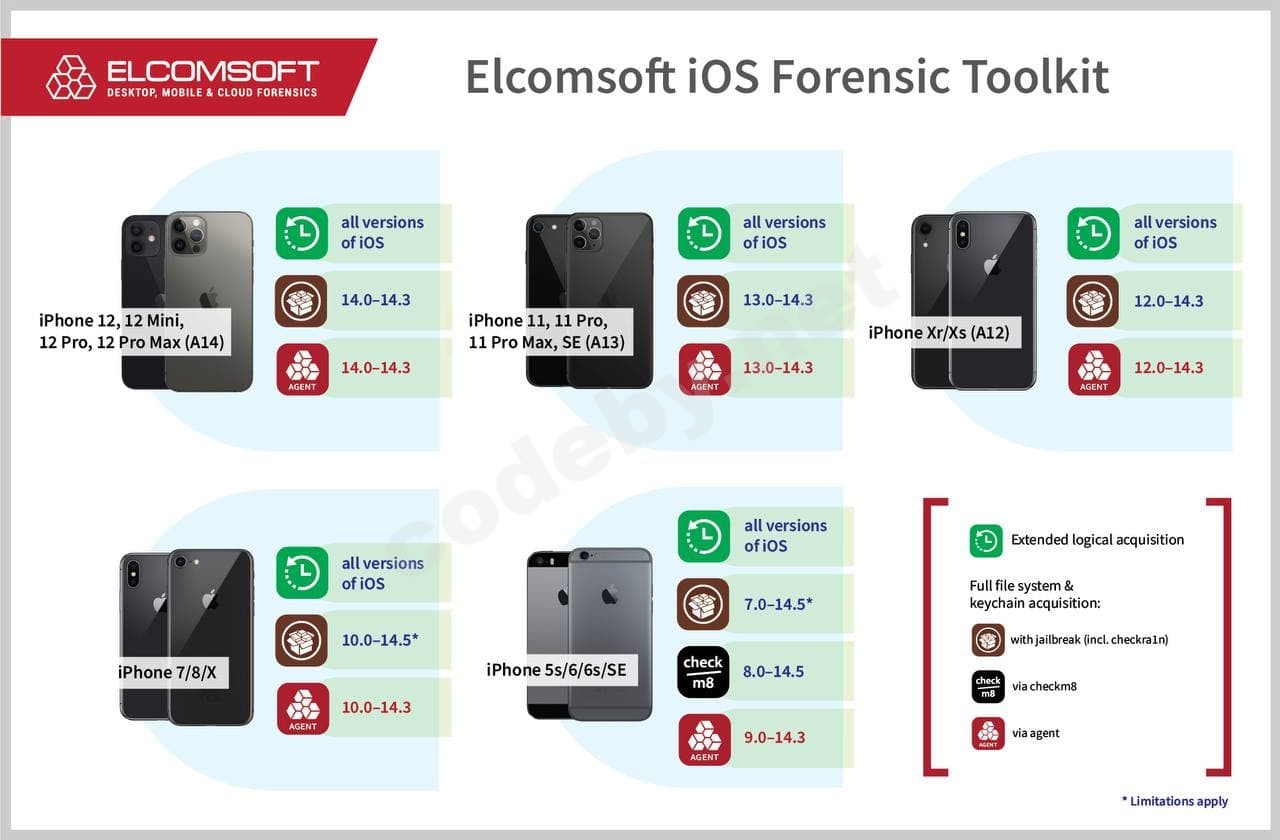

Агент-экстрактор совместим со следующими комбинациями устройств и версий iOS:
- iPhone 6s до iPhone X, iPad 5 и 6, iPad Pro 1 и 2 поколений: iOS/iPadOS 11.0 — 13.3
- iPhone Xr, Xs, Xs Max, iPad Mini 5, iPad Air 3, iPad Pro 3, iPod Touch 7: iOS/iPadOS 12.0 — 13.3
- iPhone 11, 11 Pro, 11 Pro Max: iOS 13.0 — 13.3
- iPhone 5s, 6, 6 Plus
- iPad Mini 2 и 3
- iPad Air 1

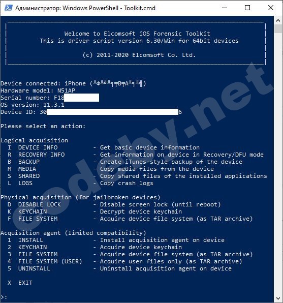

Запуск программы

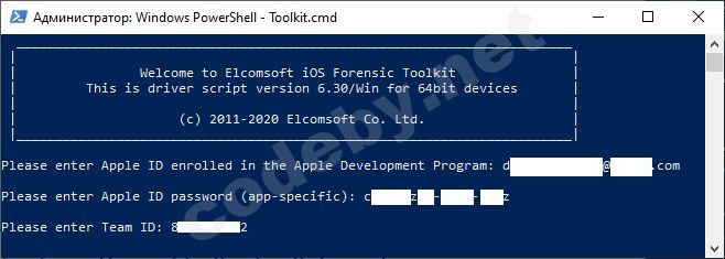

Device with udid 3ххххххххххххххххххххххххххххххххххх6 has been detected.
Device Name: iPhone (╨Ф╨╝╨╕╤В╤А╨╕╨╣)
Device Model: iPhone6,1
OS Version: iPhone OS 11.3.1
Serial Number: ХХХХХХХХХХХХХХХХХХ
Build Version: 15E302
Device will be enrolled in the Apple Developer Program.
Install: CreatingStagingDirectory (5%)
Install: ExtractingPackage (15%)
Install: InspectingPackage (20%)
Install: TakingInstallLock (20%)
Install: PreflightingApplication (30%)
Install: InstallingEmbeddedProfile (30%)
Install: VerifyingApplication (40%)
Install: CreatingContainer (50%)
Install: InstallingApplication (60%)
Install: PostflightingApplication (70%)
Install: SandboxingApplication (80%)
Install: GeneratingApplicationMap (90%)
Process has been completed.
Please launch the Acquisition agent on the iOS device now and keep it running in the foreground.
Press 'Enter' to continue

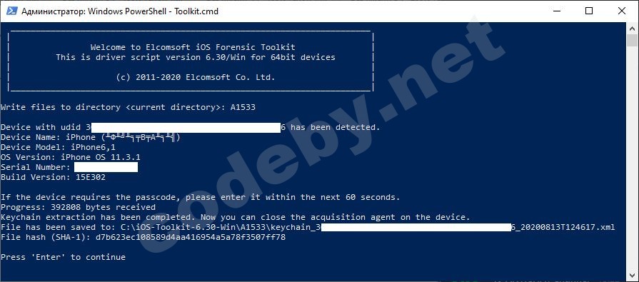

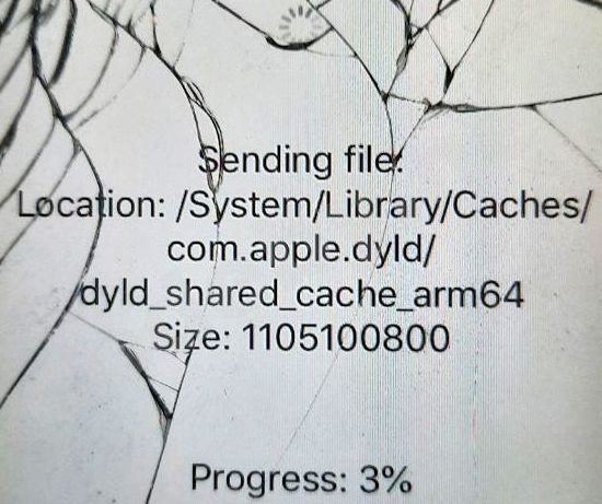

команду "2" - KEYCHAIN - Acquire device keychain (извлекаем связку ключей)
вот они физически
мы получили связку ключей, теперь мы
