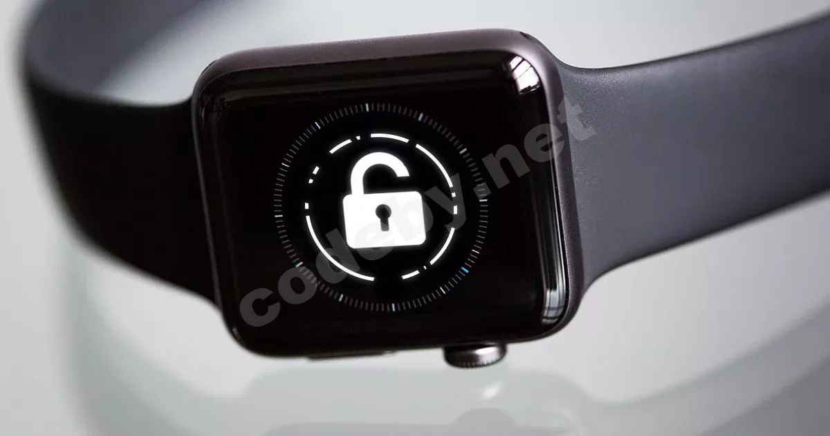

Умные часы и фитнес-трекеры - дневник жизни на запястье
Этот класс устройств - возможно, самый личный из всех. Он не просто рядом с владельцем; он физически привязан к нему 24/7, собирая непрерывный поток биометрических и поведенческих данных. Умные часы и фитнес-браслеты превратились из простых шагомеров в персональные черные ящики, записывающие не только активность, но и контекст жизни. Для следователя они - источник уникальных улик, которые невозможно получить больше ниоткуда, но добыча этих улик напоминает работу ювелира, а не стандартную процедуру изъятия.
Что хранится: не шаги, а жизненный паттерн
Современный трекер - это комплекс датчиков, и каждый оставляет цифровой след:
  • Геолокация и маршруты:
    История GPS/ГЛОНАСС-точек, привязанных к времени. Это не просто «был там», а детализированные маршруты пробежек, прогулок, поездок с точностью до метров. Паузы, изменение скорости, возвращение по тому же пути - всё фиксируется.
  • Биометрические данные:
    Непрерывный (или с высокой частотой дискретизации) журнал пульса, вариабельности сердечного ритма (HRV), уровня кислорода в крови (SpO2), фазы сна (глубокий, быстрый, бодрствование). Аномалии в этих данных могут косвенно указывать на стресс, физическую активность или ее отсутствие в ключевые моменты.
  • Уведомления и коммуникации:
    Зеркало уведомлений со смартфона: тексты SMS, сообщения из Telegram, WhatsApp, Signal, электронные письма, заголовки звонков (имя контакта, время). Сами сообщения могут не храниться целиком, но сам факт коммуникации, временная метка и отправитель - критически важны.
  • Действия и события:
    Записи о начале и окончании тренировок, ручной запуск отсчета чего-либо, нажатие кнопки экстренного вызова (SOS), активация голосового помощника.
  • Сопутствующие артефакты:
    Список Bluetooth-сопряженных устройств (машина, наушники, домофон), калибровочные данные о длине шага, сброшенный вес в приложении.
Сложности извлечения: Мир проприетарных систем и энергосбережения
Именно здесь начинается головная боль. Производители оптимизируют устройства не для удобства криминалистики, а для автономности и миниатюризации.
  1. Вавилонское столпотворение ОС:
    Нет единой платформы. Wear OS (Google) и watchOS (Apple) - относительно стандартизированы, но сильно заперты. Остальной рынок (Fitbit, Garmin, Huawei, Xiaomi, сотни no-name брендов) работает на проприетарных реального времени (RTOS). У каждой - своя файловая система, формат хранения журналов и протоколы связи. Универсального метода нет.
  2. Враждебные интерфейсы:
    Часто нет стандартного USB в режиме передачи данных. Есть только контакт для зарядки. Прямое подключение к компьютеру невозможно. Основной канал связи - Bluetooth Low Energy (BLE), и он почти всегда зашифрован и привязан к родному смартфону.
  3. Агрессивное управление памятью:
    Внутри - минимальный объем флеш-памяти (часто eMMC или SPI NOR). Данные постоянно перезаписываются, старые журналы удаляются, медиафайлы (если есть) сжимаются до неузнаваемости. Полный дамп может быть размером всего в несколько гигабайт, но найти в нем нужную структуру - задача нетривиальная.
  4. Шифрование и безопасность:
    Apple Watch и современные Wear OS-часы используют аппаратное шифрование, привязанное к уникальному ID чипа. Извлечь данные без пароля/графического ключа с устройства практически невозможно. Данные в полете (между часами и телефоном) также шифруются.
Подход к извлечению: три сценария работы
Методология зависит от состояния устройства и уровня доступа.
1. Сценарий «живого» устройства (есть доступ, работает):
  • Атака через сопутствующее приложение на смартфоне.
    Это часто самый богатый источник. Приложения (Google Fit, Samsung Health, Fitbit, Zepp) хранят на телефоне агрегированную и детальную историю, синхронизированную с часами. Локальная база данных приложения (SQLite) - золотая жила. Её можно извлечь с телефона стандартными мобильно-криминалистическими средствами (Cellebrite, Oxygen Forensics) и проанализировать.
  • Перехват и анализ трафика BLE.
    Если доступ к приложению закрыт, можно попытаться перехватить радиообмен. Используя адаптер Bluetooth с поддержкой сниффинга (например, Ubertooth, Nordic Semiconductor nRF Sniffer) и специализированный софт (Wireshark с декодерами), можно захватить пакеты. Дальше - реверс-инжиниринг протокола, чтобы понять, как запросить данные у часов напрямую, имитируя родное приложение.
  • Использование отладочных интерфейсов.
    На устройствах с Wear OS можно попробовать активировать режим разработчика и отладку по USB/ADB. Это открывает потенциал для выполнения команд на самом устройстве, просмотра логов и, возможно, создания полного бэкапа.
2. Сценарий «мёртвого» или заблокированного устройства (нет доступа к ОС):
  • Физическое извлечение и дамп памяти (Chip-off/JTAG).
    Это метод последнего шанса, требующий вскрытия устройства, идентификации чипа памяти (например, с маркировкой Kioxia, Winbond, MXIC) и его выпаивания. Затем с помощью программатора (CH341a, Dediprog, PC-3000 Flash) считывается сырой двоичный образ.
  • Анализ сырого дампа.
    Полученный бинарный файл - это хаос. Необходимо найти в нём файловую систему или структуры данных. Используются шестнадцатеричные редакторы (Hex Workshop, 010 Editor) с шаблонами, дизассемблеры (Ghidra, IDA Pro) для анализа прошивки и поиска функций работы с данными, а также скрипты на Python для парсинга найденных структур.
  • Обход блокировки через уязвимости прошивки.
    Для некоторых старых или дешёвых моделей могут существовать известные эксплойты, позволяющие получить привилегированный доступ через уязвимость в процессе загрузки или сервисном режиме.
3. Сценарий работы через облако:
  • Часы сами хранят мало, но синхронизируют всё с облаком производителя (Google Fit, Apple Health, Fitbit Cloud). Законный запрос к корпорации (по судебному решению) может дать полный, структурированный дамп всех данных пользователя за весь период использования устройства, часто в более удобном формате (JSON, CSV), чем можно получить локально.
Практический инструментарий:
  • Аппаратное:
    Набор для вскрытия (пластиковые щупы, теплофен), паяльная станция, программатор SPI/eMMC, анализатор логических протоколов (Saleae Logic) для отладки интерфейсов на плате, BLE-сниффер.
  • Программное:
    Мобильно-криминалистические комплексы (Cellebrite UFED, Oxygen Forensic Detective), поддерживающие парсинг данных популярных приложений здоровья. Для анализа дампов - Autopsy с кастомными модулями, Belkasoft Evidence Center, написанные под конкретное устройство парсеры на Python.
Умные часы не заменяют телефон, но добавляют к цифровому портрету человека слой физиологического и поведенческого контекста. Они отвечают на вопросы «где он был?», «что делал?» и, с некоторой долей вероятности, «в каком состоянии находился?». Добыча этих ответов требует от специалиста готовности работать на стыке мобильной и аппаратной криминалистики, иметь навыки обратного инжиниринга и понимать, что следующий ключевой артефакт может быть не в чате, а в журнале его утренней пробежки.

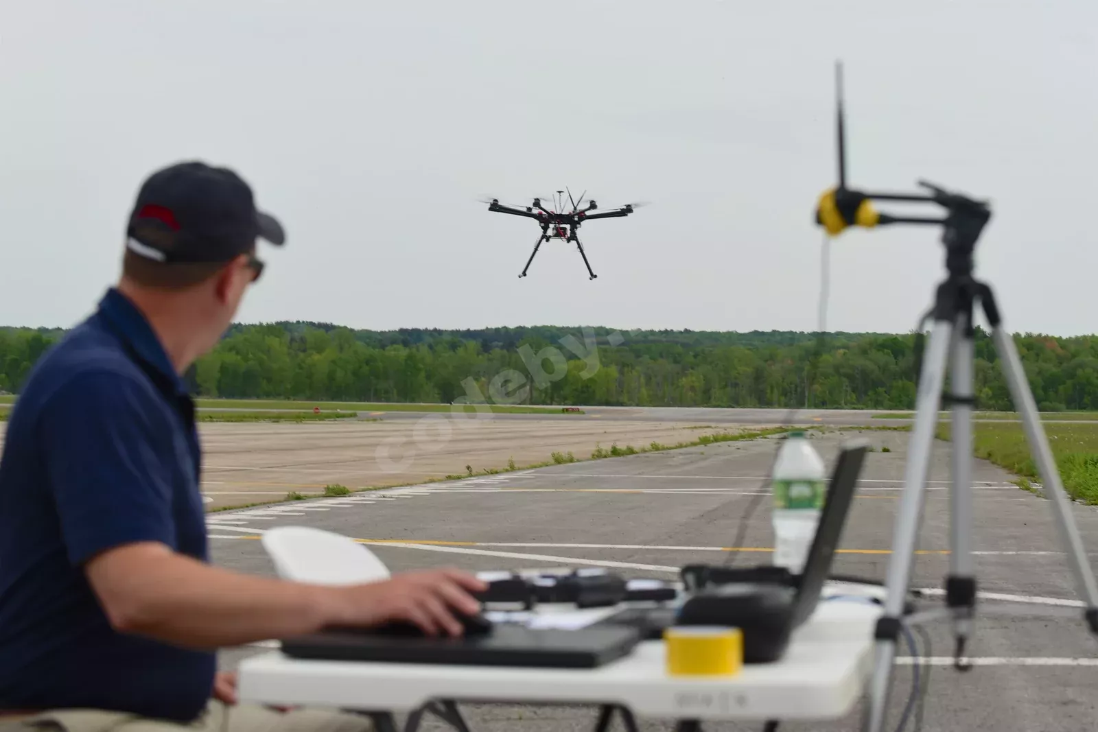

БПЛА (дроны) - летающий набор улик
Дрон - это не просто камера в воздухе. Это сложный робот, оснащённый бортовым компьютером, десятком датчиков (GPS, барометр, гироскоп, акселерометр, компас) и системами связи. Каждый полет - это чётко документированное событие, оставляющее после себя массив телеметрических, навигационных и мультимедийных данных. Для расследования происшествия, наблюдения или несанкционированной съёмки дрон может быть одновременно инструментом преступления, его свидетелем и носителем неопровержимых доказательств.
Что хранится: цифровой след полета
Артефакты распределены между несколькими компонентами системы:
  • Полетные журналы (Flight Logs/Telemetry):
    Самый ценный источник. Это структурированные файлы, фиксирующие с миллисекундной точностью GPS-координаты, высоту (барометрическую и по GPS), скорость, курс, крен, данные с пульта (положение стиков), статус моторов, предупреждения системы. Они позволяют не просто установить факт полета, а реконструировать его в 3D, зная в каждый момент, куда был направлен дрон и что делал оператор.
  • Кэшированные карты и данные о домашней точке:
    Для навигации дрон и приложение часто загружают и хранят фрагменты карт местности. Координаты точки взлета («домашней точки») - критически важная улика, указывающая на место запуска оператора.
  • Мультимедийные файлы:
    Фото и видео с метаданными EXIF, которые включают координаты съёмки, высоту, ориентацию дрона (по гироскопу) и серийный номер устройства. Даже если видео удалено, его миниатюры или фрагменты могут остаться в кэше.
  • Системная информация:
    Серийные номера
    дрона, пульта управления и батарей, версии прошивок, данные о количестве полетов и общей налетанной дистанции.
  • Данные с пульта управления (РУ):
    История подключений, иногда - логи полетов, если приложение работает на самом пульте (как у DJI с экраном).
Сложности извлечения: защита данных и разнообразие платформ
  1. Проактивное удаление:
    Осознавая ценность логов, операторы или преступники могут легко удалить всю историю полетов одним нажатием в официальном приложении (DJI Fly, DJI GO, Autel Explorer). После этого на самом дроне и в приложении данных не остаётся.
  2. Сложности с прямым доступом:
    У большинства потребительских дронов нет простого USB-порта для доступа к файловой системе. Основной интерфейс - Wi-Fi или проприетарный радиопротокол (как OcuSync у DJI) для связи с пультом. Прямое подключение к накопителю часто требует разборки.
  3. Проприетарные форматы данных:
    Ведущие производители (DJI, Autel, Parrot) используют закрытые, зашифрованные форматы для файлов логов (например, .dat у DJI). Их чтение требует либо специального софта производителя (часто недоступного), либо обратного инжиниринга и создания кастомных парсеров.
  4. Физическая безопасность носителей: Основные данные часто хранятся на съёмной microSD карте, которую можно легко извлечь и уничтожить физически. Критичные системные журналы могут находиться во внутренней, энергозависимой памяти (NAND-флеш), доступ к которой сложнее.
Подход к извлечению: многоуровневая атака
Работа с дроном требует системного подхода и проверки всех возможных мест хранения артефактов.
1. Приоритет №1: Анализ съёмного накопителя (microSD карты).
Это первое и самое простое действие. Даже если видео удалены, необходимо искать:
  • Скрытые или системные файлы:
    Например, у DJI на карте создается папка MISC с подпапками LOGS для некоторых полетных данных и CACHE для миниатюр.
  • Остаточные данные файловой системы:
    С помощью инструментов вроде Autopsy или FTK Imager проводится глубинное сканирование на предмет восстанавливаемых JPEG-фрагментов или удаленных файлов.
  • Стандартные EXIF-данные из оставшихся медиафайлов.
2. Сценарий «живого» дрона или пульта (с доступом).
  • Извлечение через официальное приложение:
    Некоторые производители (например, DJI) имеют скрытые или сервисные режимы в приложениях, позволяющие экспортировать расширенные логи. Это требует знания конкретной модели и версии прошивки.
  • Подключение к сервисным портам:
    На многих платах дронов и пультов есть незадействованные контакты UART (TX/RX) или JTAG. Подключившись к ним через USB-UART адаптер (например, FTDI или CP2102) и подобрав скорость передачи (baud rate), можно получить доступ к консоли отладки (CLI) устройства. Оттуда можно извлечь логи, дампы памяти или информацию о системе.
  • Перехват трафика связи дрон-пульт:
    Используя SDR (Software-Defined Radio), например, HackRF One, можно попытаться перехватить радиоканал. Однако современные протоколы (OcuSync, Wi-Fi 5 GHz) часто используют частотное переключение и шифрование, делая задачу крайне сложной.
3. Сценарий физического извлечения дампа внутренней памяти.
Когда логическое извлечение невозможно:
  • Вскрытие корпуса и идентификация основного чипа памяти (часто eMMC или Raw NAND).
  • Дамп через адаптированный программатор. Для eMMC может потребоваться адаптер и программатор типа Medusa Pro или SD/eMMC Reader с поддержкой прямого доступа. Для NAND - более сложные аппаратные комплексы.
  • Анализ сырого дампа: Поиск знакомых сигнатур (заголовков файлов логов DJI) или структур данных в шестнадцатеричном редакторе. Для популярных моделей существуют готовые скрипты-парсеры (на Python), которые могут автоматически извлечь телеметрию из бинарного образа.
4. Работа с облачными сервисами.
Многие приложения синхронизируют полётные журналы с облаком производителя (DJI Cloud, Kittyhawk). Судебный запрос к компании может дать полную историю полетов пользователя, даже если локальные данные уничтожены. Это часто самый богатый и структурированный источник.
  • Аппаратное:
    Набор для вскрытия, USB-UART адаптер (CP2102), программатор eMMC, SDR (HackRF One или аналоги) для радиоперехвата, кард-ридер с поддержкой низкоуровневого доступа.
  • Программное:
    DJI Log Viewer
    (онлайн или оффлайн), Dashware (для визуализации телеметрии поверх видео), CsvView (для анализа логов), Ghidra/IDA для реверса прошивок, кастомные парсеры из открытых репозиториев GitHub.
Дрон предоставляет не набор разрозненных файлов, а связанный воедино цифровой двойник полёта. Умение извлечь и интерпретировать его телеметрию превращает невнятную видеозапись в документ, неопровержимо доказывающий маршрут, высоту, скорость и действия оператора. Задача специалиста - действовать быстро, до удаления логов, и комплексно, исследуя все компоненты системы: от карты памяти в камере до консоли отладки на основной плате.

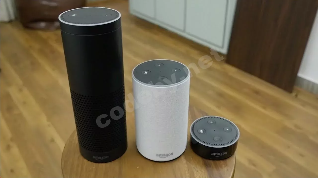

Умные колонки и голосовые ассистенты - свидетели, которые всегда «слушают»
Умная колонка - это парадокс с точки зрения цифровой криминалистики. С одной стороны, она позиционируется как устройство, активирующееся только по команде («Алиса», «Окей, Google», «Hey Siri»). С другой - её физическая сущность - это всегда включённый микрофон, подключенный к мощному сетевому процессору, который постоянно анализирует окружающий звук в поисках триггерного слова. Этот парадокс делает её одним из самых сложных и потенциально богатых источников данных, где цифровые артефакты тесно переплетены с вопросами приватности и техническими ограничениями.
Что хранится: от намеренных команд до фонового шума
Данные, генерируемые колонкой, можно разделить на три уровня, каждый из которых имеет разную ценность и доступность.
Основные артефакты
Это то, что пользователь видит в приложении. Каждое успешное обращение к ассистенту порождает запись, которая включает:
  • Аудиозапись самой команды (например, «включи свет в гостиной» или «напомни завтра в 10 позвонить Ивану»). Это самая ценная часть, прямое доказательство намерений и действий.
  • Точную текстовую транскрипцию, сгенерированную облачным ИИ.
  • Временную метку и, в некоторых случаях, идентификатор устройства (если в доме их несколько).
  • Ответ ассистента и статус выполнения команды (например, «лампочка в гостиной включена»).
Косвенные артефакты и метаданные.
  • Журналы подключённых устройств:
    История взаимодействия с умными лампочками, розетками, замками. Факт команды «открыть входную дверь» в определённое время может быть критичным.
  • Расписания и процедуры (Routines/Scenes):
    Автоматизированные сценарии (например, «Спокойной ночи», которая выключает свет и ставит будильник).
  • Голосовой профиль:
    Устройство может обучаться распознавать разных членов семьи, косвенно указывая, кто отдавал команду.
  • Сетевые метаданные:
    Журналы подключения к Wi-Fi, IP-адреса, используемые для связи с облаком.
Спорные и труднодоступные артефакты - фоновые записи.
Это серая зона. Технически, устройство постоянно записывает короткие фрагменты звука (доли секунды), анализирует их локально на предмет триггерного слова и мгновенно удаляет, если оно не распознано. Однако:
  • Возможны ложные срабатывания, когда фрагмент обычного разговора ошибочно принимается за команду и отправляется в облако.
  • В оперативной памяти или буферах аудиопроцессора могут временно оставаться следы фонового аудио, которые в теории можно извлечь при мгновенном дампе памяти.
  • Исследования демонстрируют возможность злонамеренной активации с помощью неслышимых для человека ультразвуковых команд (атака DolphinAttack), что может привести к появлению в истории команд, о которых пользователь не подозревает.
Сложности извлечения: Облако как основное хранилище и локальное шифрование
Ключевая проблема криминалистики умных колонок радикально отличается от других устройств: основной массив доказательств хранится не на самом устройстве, а в облаке производителя.
  1. Архитектура «тонкий клиент - мощное облако»:
    Сама колонка - это, по сути, терминал. В её постоянной памяти хранится лишь минимальная прошивка, сертификаты для аутентификации и кэш. Все аудиозаписи команд, их транскрипции и логи немедленно шифруются и отправляются на серверы Amazon (Alexa), Google (Google Assistant) или Apple (Siri). Локально на устройстве не остаётся полной истории.
  2. Энергозависимая память и агрессивное шифрование:
    Данные, которые всё же обрабатываются локально (например, модель распознавания триггерного слова), хранятся в зашифрованном виде, часто в защищённой области памяти (TrustZone) процессора. При отключении питания они стираются. Физический дамп чипа памяти (chip-off) будет бесполезен.
  3. Закрытость экосистемы и необходимость легального доступа:
    Получить прямой доступ к облачным данным пользователя можно только через официальный запрос к корпорации (Amazon, Google, Apple) в рамках уголовного дела по каналам юридического взаимодействия (например, через MLAT - Mutual Legal Assistance Treaty). Это долгий процесс, и компании тщательно проверяют законность запроса.
  4. Проблема атрибуции команды:
    Даже получив запись «открой дверь», сложно доказать, кто её произнёс: владелец, гость или злоумышленник, проникший в дом. Голосовые профили не являются абсолютно надёжными.
Подход к извлечению: работа с облаком, атака на локальные компоненты и косвенные улики
1. Основной метод: Работа через официальные каналы (облачные дампы).
Это самый эффективный и юридически чистый путь. Специалист подготавливает обоснованный судебный запрос, который направляется в юридический отдел компании. В идеальном случае в ответ приходит структурированный дамп, содержащий:
  • Все аудиозаписи команд с метаданными (время, ID устройства).
  • Текстовые расшифровки.
  • Журналы активности умного дома.
  • Данные об аккаунте и привязанных устройствах.
    Работа с таким дампом сводится к анализу временных линий и поиску корреляций с другими доказательствами.
2. Локальный анализ: попытка получить то, что осталось.
Если доступ к облаку невозможен, можно попытаться атаковать само устройство, хотя шансы на успех невелики:
Поиск уязвимостей для получения root-доступа: История знает случаи, когда энтузиасты находили эксплойты для получения привилегированного доступа к ОС на колонках (например, через недовыполненный hardware-сброс или уязвимости в веб-интерфейсе для разработчиков). Это открывает возможность:
  • Дамп оперативной памяти (RAM) в момент работы для поиска артефактов.
  • Копирование локальных баз данных или лог-файлов, которые могут содержать кэшированные транскрипции или ошибки синхронизации с облаком.
  • Прослушивание незашифрованного сетевого трафика (если такой есть) между колонкой и роутером.
  • Анализ сетевого трафика через роутер: Если удалось получить доступ к роутеру в месте происшествия, можно попытаться найти в его логах DNS-запросы к доменам Amazon AWS или Google, а также установить факт и время активного обмена данными с колонкой.
3. Косвенные методы и сценарии атак.
  • Восстановление экосистемы умного дома:
    Если колонка уничтожена, но остались умные лампы или замки, их дамп (см. главу про встроенные системы) может содержать журналы команд, полученных от облачного сервиса Alexa/Google Home, с привязкой ко времени.
  • Использование известных уязвимостей для демонстрации уязвимости:
    В исследовательских целях или для построения гипотезы можно изучить публичные отчеты об уязвимостях. Например, уязвимости, позволяющие через физический доступ к устройству (например, через порт micro-USB для обслуживания) установить вредоносное ПО или извлечь криптографические ключи, теоретически могут быть использованы для получения доступа к аккаунту.
  • Аппаратное:
    Компьютер с сетевым анализатором (Wireshark) для перехвата трафика, оборудование для вскрытия корпуса и доступа к отладочным портам (UART) на плате колонки.
  • Программное:
    Инструменты для статического анализа прошивок (Binwalk, Ghidra), средства мобильной криминалистики для анализа приложения-компаньона на телефоне владельца (которое может кэшировать историю), специализированные парсеры для облачных дампов (часто требуют кастомной разработки под формат ответа конкретного вендора).
Умная колонка - это не хранилище данных, а шлюз в облачное досье пользователя. Её криминалистический анализ на 90% состоит из процедур юридического взаимодействия с техногигантами и анализа полученных от них структурированных дампов. Локальное исследование устройства - это сложная, часто малопродуктивная задача, имеющая смысл лишь в случае, когда облачный канал недоступен. Ключевой навык специалиста здесь - не только умение парсить данные, но и знание того, как правильно оформить и направить запрос, чтобы получить от корпорации максимум информации, и как эту информацию увязать с другими цифровыми и физическими уликами.

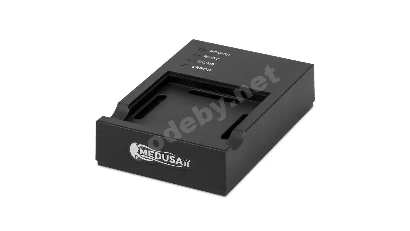

Инструменты для извлечения данных:
Программаторы и отладочные адаптеры:
Сердце аппаратного арсенала.
  • Программаторы eMMC/UFS: Такие как Medusa Pro, SD/eMMC Reader, Easy-JTAG. Позволяют подключаться к выпаянным чипам или, в идеале, к тестовым точкам на плате для считывания сырого дампа памяти.
  • Адаптеры для протоколов: CH341A (дешёвый и эффективный для SPI-флеш), FTDI/CP2102 адаптеры для работы с UART.
  • Отладочные щупы (Debug Probes): J-Link, Segger, ST-Link для взаимодействия с ядром микроконтроллера через интерфейсы JTAG и SWD. Часто единственный способ получить контроль над устройством.
