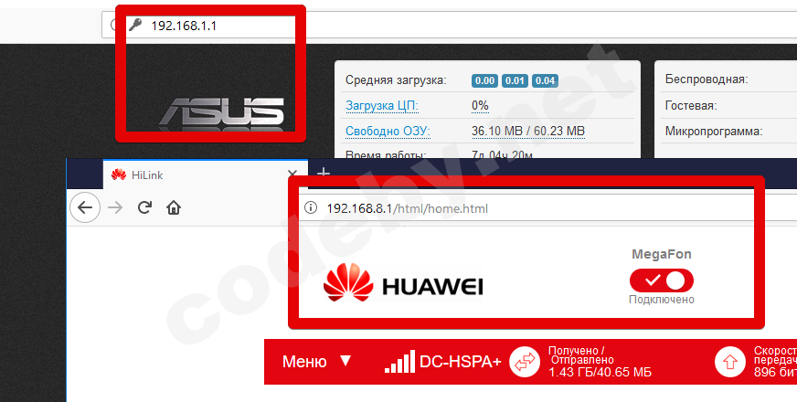

Откопал свой старый модем Huawei. Не пользовался им лет 5. Решил проверить как будет виртуалка с ним работать. Воткнул, убунта подхватила. Соединился, попробовал - хоникс выходит в сеть. Не смог протестировать как будет через впн, у меня сигнал оч слабый, соединение постоянно рвется. Так что зря вы на него бочку катите.
Или у вас модем в роутере?
Да, модем в роутере.
Мой модем перепрошит и имеет сетевой адрес.
Сетевой адрес машины - 192.168.1.2
Сетевой адрес роутера 192.168.1.1
Сетевой адрес модема - 192.168.8.1
Я бочку не качу, пишу что вижу.
Новые вводные данные. Так у вас весь трафик на модем через роутер идет? Или в роутере есть какая то маршрутизация дополнительная?
Я думал, что проблема с маршрутизацией из-за модема, но раз он вынесен, теперь даже не знаю.
То есть у вас две подсети получается.
Одна 192.168.1.* вторая 192.168.8.* на одном физическом интерфейсе роутера?
Я думал, что модем, воткнутый в роутер, используется как usb устройство. На видео автор говорит, что ему не удалось этот модем в режиме hilink запустить.

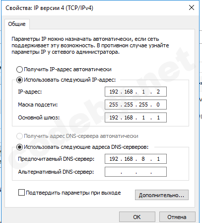

Шлюзом в Интернет я назначаю роутер с адресом 198.162.1.1

Прямо с вами детективная история. Еще раз посмотрел ваши роуты. Там по умолчанию все на 192.168.1.1 идет. Как трафик на модем на *.*.8.1 заворачивается не пойму. И машина получает адрес в подсети *.*.1.1. Она не может видеть *.*.8.1, если только роутер не пробразывает маршрут к 8 подсети.

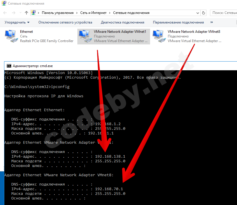

Откровенно, я не пойму, почему Вас смутила подсеть *.*.8.1
Мне кажется. что в такой маршрутизации нет ничего выходящего за рамки.
Ведь IP-адреса виртуальных адаптеров также находятся НЕ в сети *.*.1.1

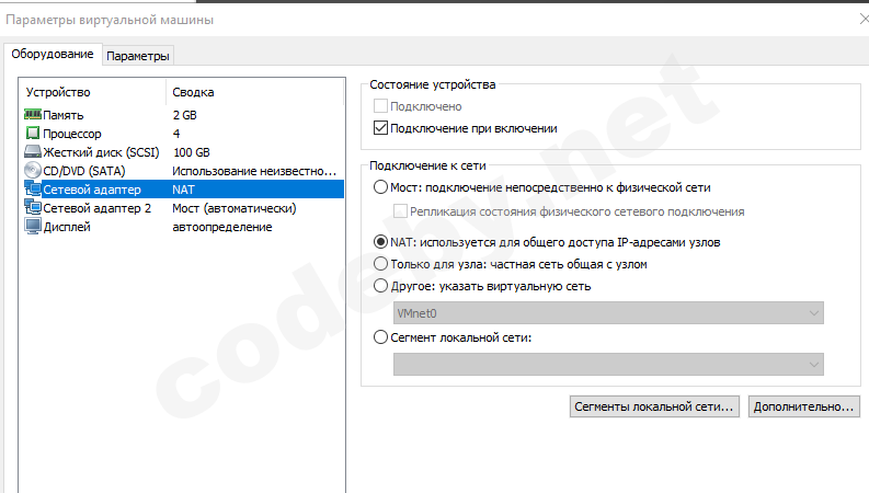

WG имеет два виртуальных сетевых интерфейса: NAT и Мост.
Они соответствуют витруальным адаптерам VMnet1 и VMnet8
192.168.1.1 - это мой роутер.
192.168.1.2 - это мой компьютер.
192.168.138.1 - это VMNET1 - МОСТ
192.168.70.1 - это VMNET8 - NAT
Все адаптеры находятся не в подсети *.*.1.1
Ничего странного в том, что трафик заворачивается на 192.168.8.1 - нет.

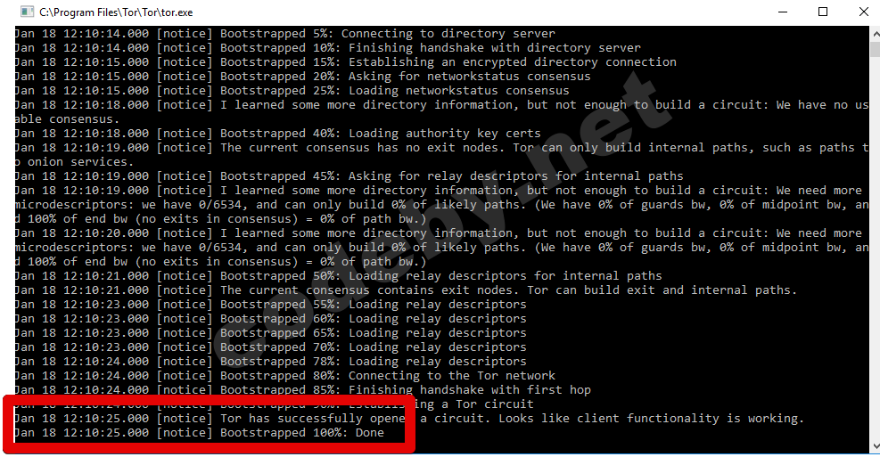

Выше я привожу скриншоты, на которых видно, что для выхода в инет я пользуюсь услугами мобильного оператора МЕГАФОН.
Мегафон не блокирует Tor.
Для того, чтобы ни у кого впоследствии не возникало подобных вопросов, привожу скриншот .
На скриншоте видно, что скачанный по ссылке TOR Expert Bundle не блокируется оператором связи. Очевидно же )) Подключение с сетью ТОР на хостовой машине происходит быстро и благополучно.

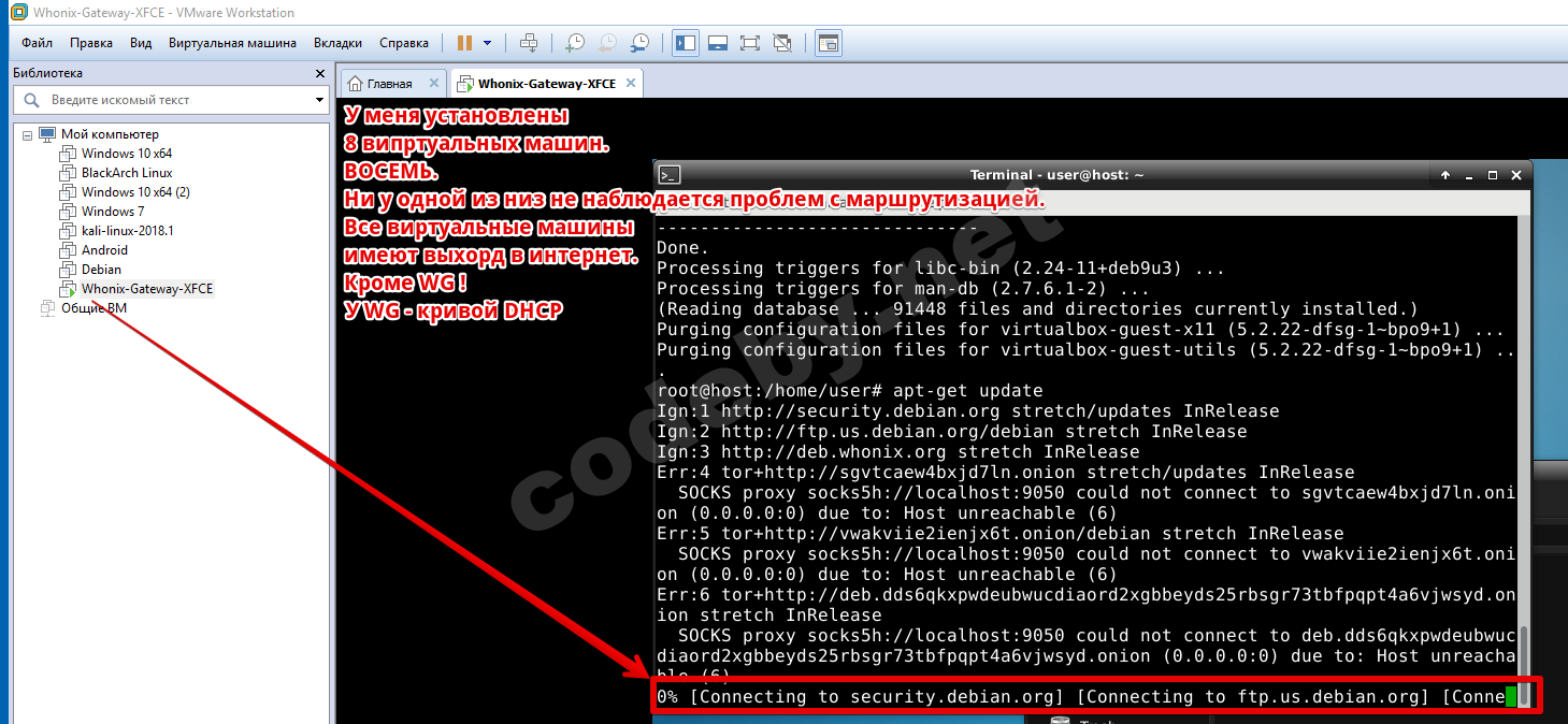

У меня установлены восемь виртуальных машин.
Даже Windows 98 не испытывала проблем с маршрутизацией.
А WG - не имеет коннекта с Инетом.

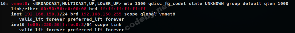

Для VMWare решение такое:
На хосту прописываем ip a
Запоминаем ip vmnet8
Запускаем Whonix Gateway на VMWare
в терминале прописываем sudo nano /etc/network/interfaces.d/30_non-qubes-whonix
Найти строчки:
auto eth0
iface eth0 inet static
    address 10.0.2.15
    netmask 255.255.255.0
    gateway 10.0.2.2
И прописать в них
auto eth0
    address 192.168.150.(3-254)#Первые 3 байта вашего ip интерфейса vmnet8
    gateway 192.168.150.2      #Первые 3 байта вашего ip интерфейса vmnet8
