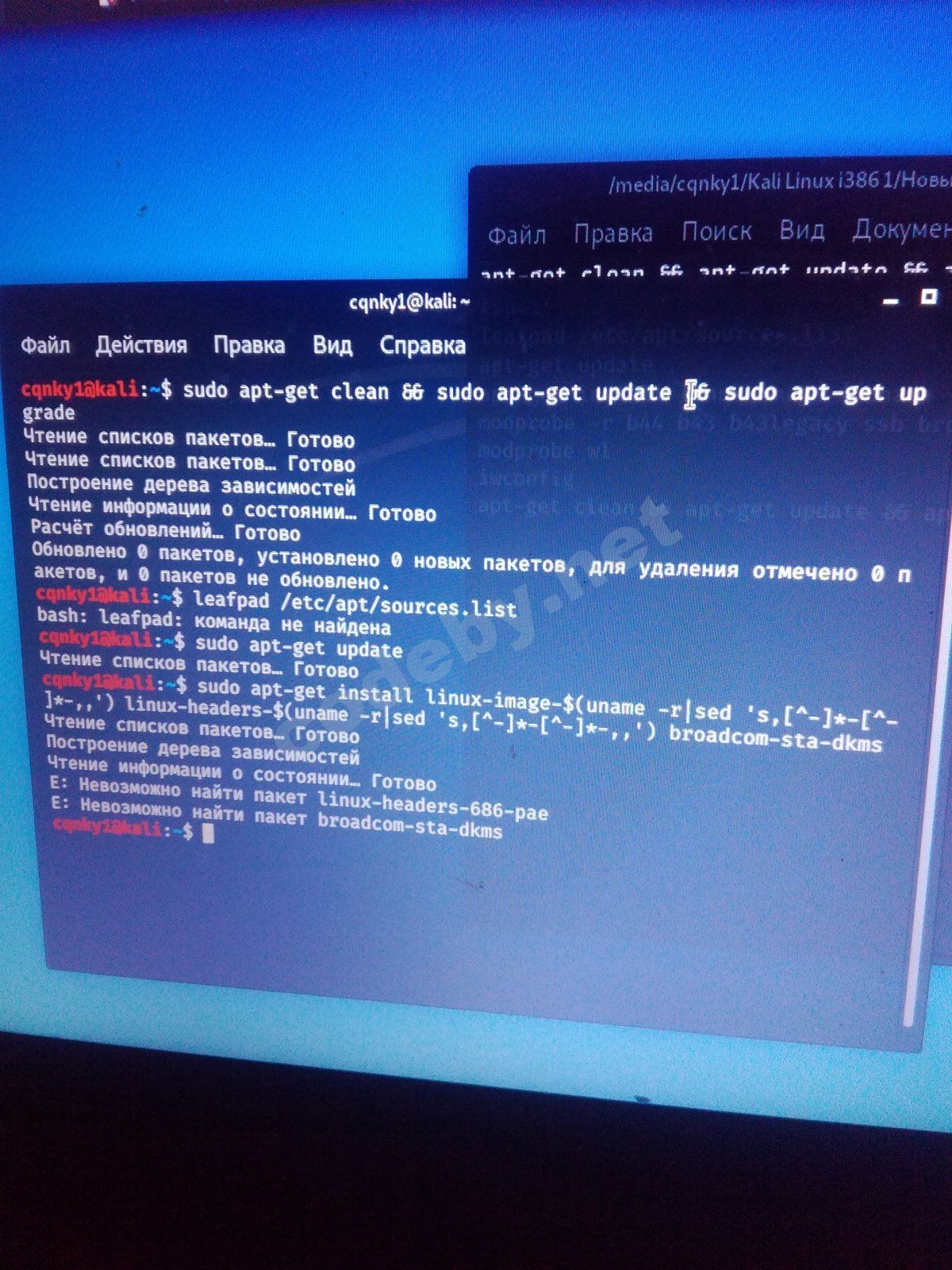

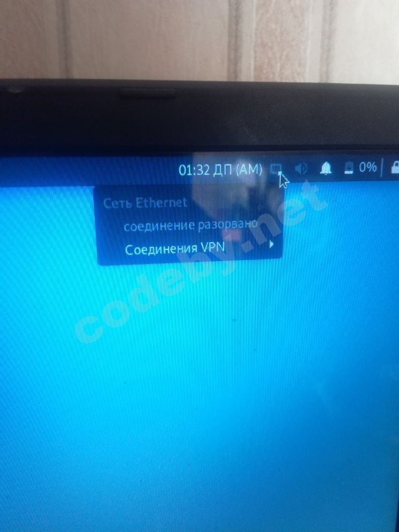

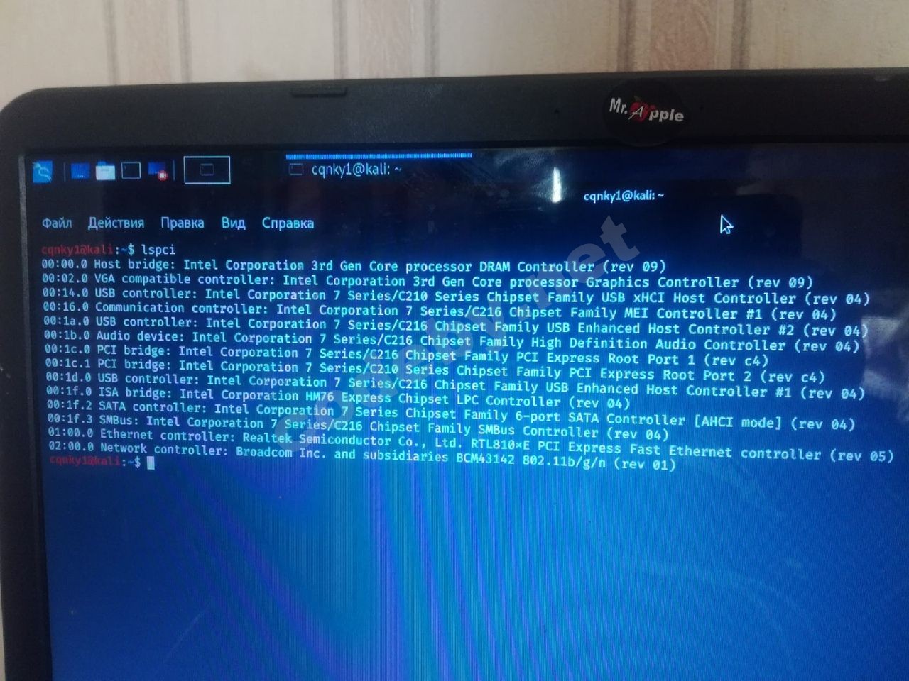

Всем привет! Стоит сразу сказать, что я ВООБЩЕ не "шарю" в кали линуксе. И по этому я прошу вас о помощи.
Итак. я скачал кали линукс (Не на ВМ). И у меня тупо нет доступных вайфай сетей! и даже в место вайфая у меня ethernet.
Товарищи програмисты! прошу помочь мне
если нужны какие-то данные - пишите

Посмотреть вложение 39873Посмотреть вложение 39874

Покажи вывод
sudo iw dev
ip addr

Я уже читал эту статью
Значит плохо читали. Если присмотрется к вашему скрину, то вы не добавили репозиторий, по той простой причине, что ДАЖЕ НЕ ЧИТАЕТЕ вывода терминала! Не добавили потому что пытались открыть source.list с помощью текстового редаетора leafpad, которого нет в системе. Не надо, просто так, бездумно копипастить команды, прошу вас друже... Ну будте мудрее. Просто добавте в файл строку с репой.
echo "deb http://httpredir.debian.org/debian/ stretch main contrib non-free" >> /etc/apt/sources.list
Это как вариант, но есть еще и редакторы nano и vim
Могу предложить еще один вариант, точнее даже два, но оба за деньги:
1. Идем в близлежайший сервисный центр / мастерскую / к другу ТЫЖПРОГРАММИСТ и покупаем wifi модуль INTEL/Qualcomm за 100 руб. На разборах этого добра навалом, и оно нафиг никому не нужно, отсюда и дешево. Установить не сложно, сломать при снятии/установке практически не возможно.
2. Покупаем внешний USB Wi-Fi адаптер
Все. Эти простые два пункта, избавят вас, от неприятных моментов с терминалом...
Спасибо вам! Завтра пойду покупать модуль :)
