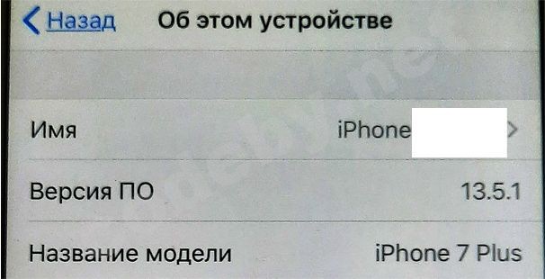

Поставленная задача довольно востребована - получение данных (документы, переписки - дело обычное - нужно ВСЁ) с iPhone OS version: 13.5.1

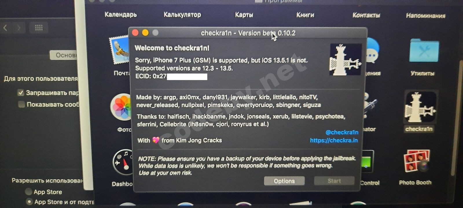

Скачав "checkra1n" я его установил на Apple MacBook A1534 12" (то что было в руках, и уже потирал руки от предвкушения, но :-( )
Процесс не пошёл

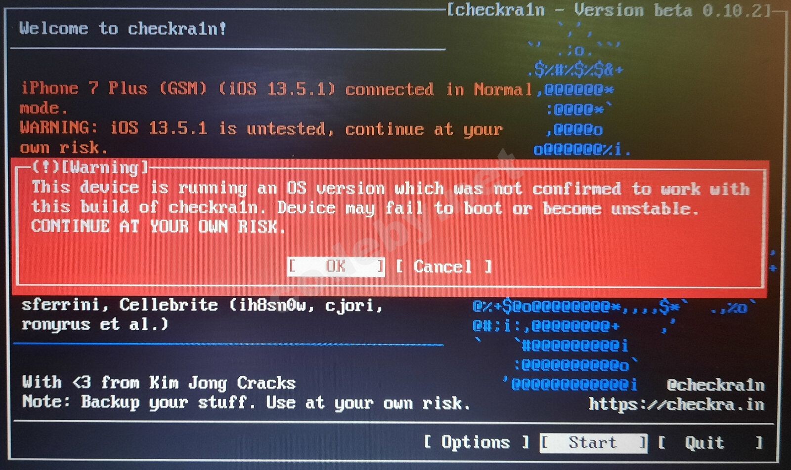

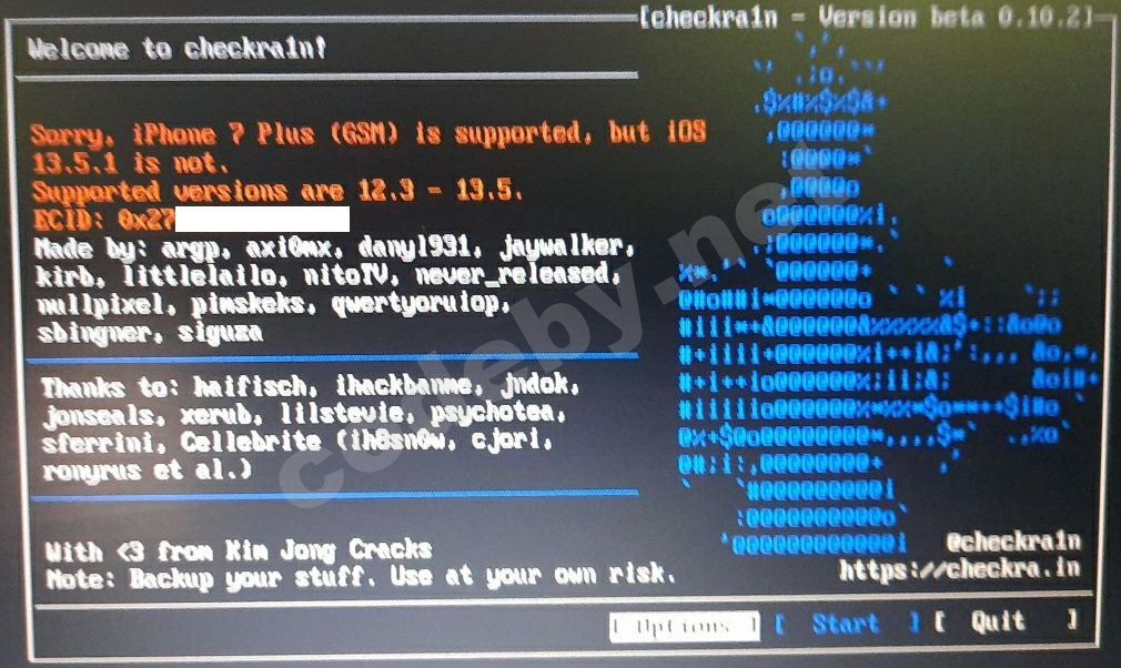

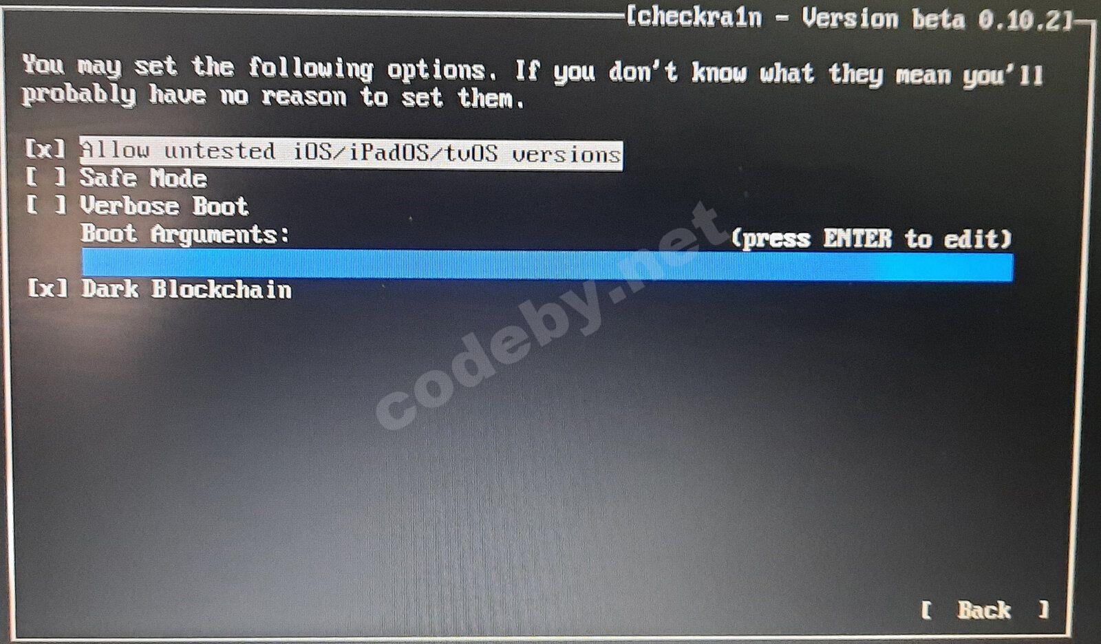

is not 13.5.1 расстроило и не активная кнопка Start, но как мне подсказал товарищ не стоит расстраиваться и идём в пункт Options где выберем пункт "Allow untested iOS ...."
далее Back и становится доступным Start

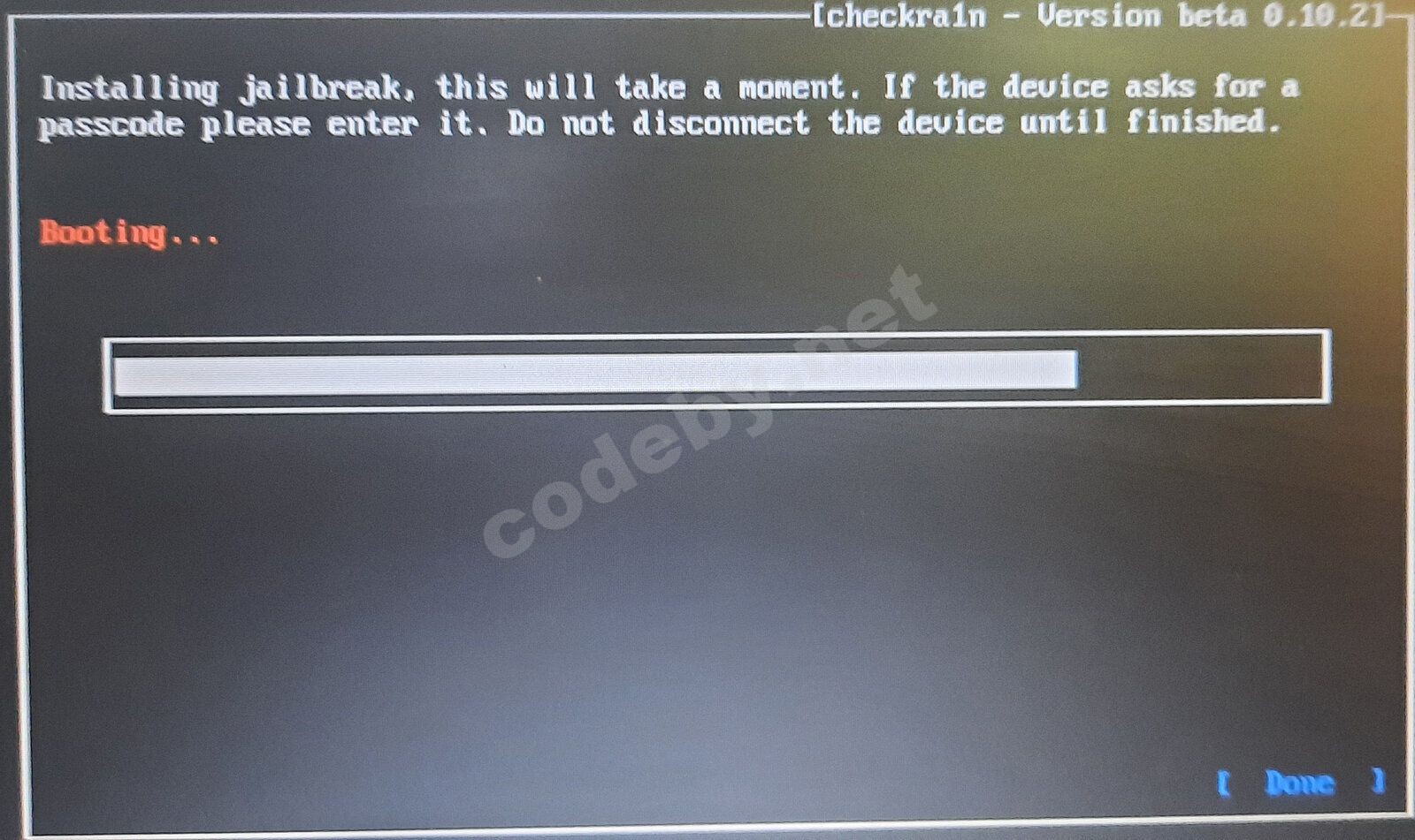

Но с такой страшной надписью на красной плашке

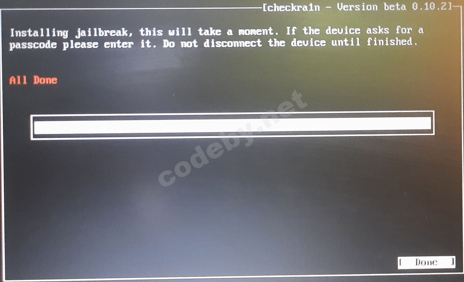

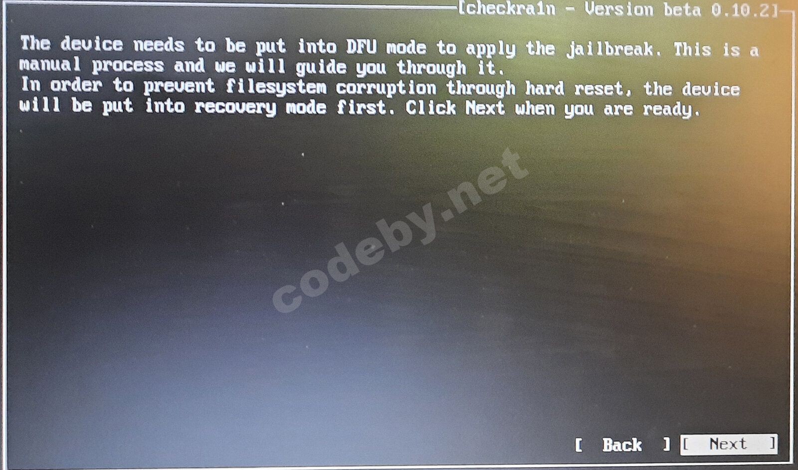

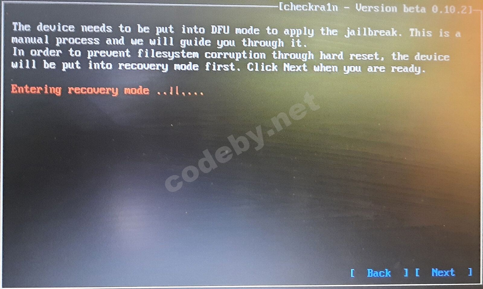

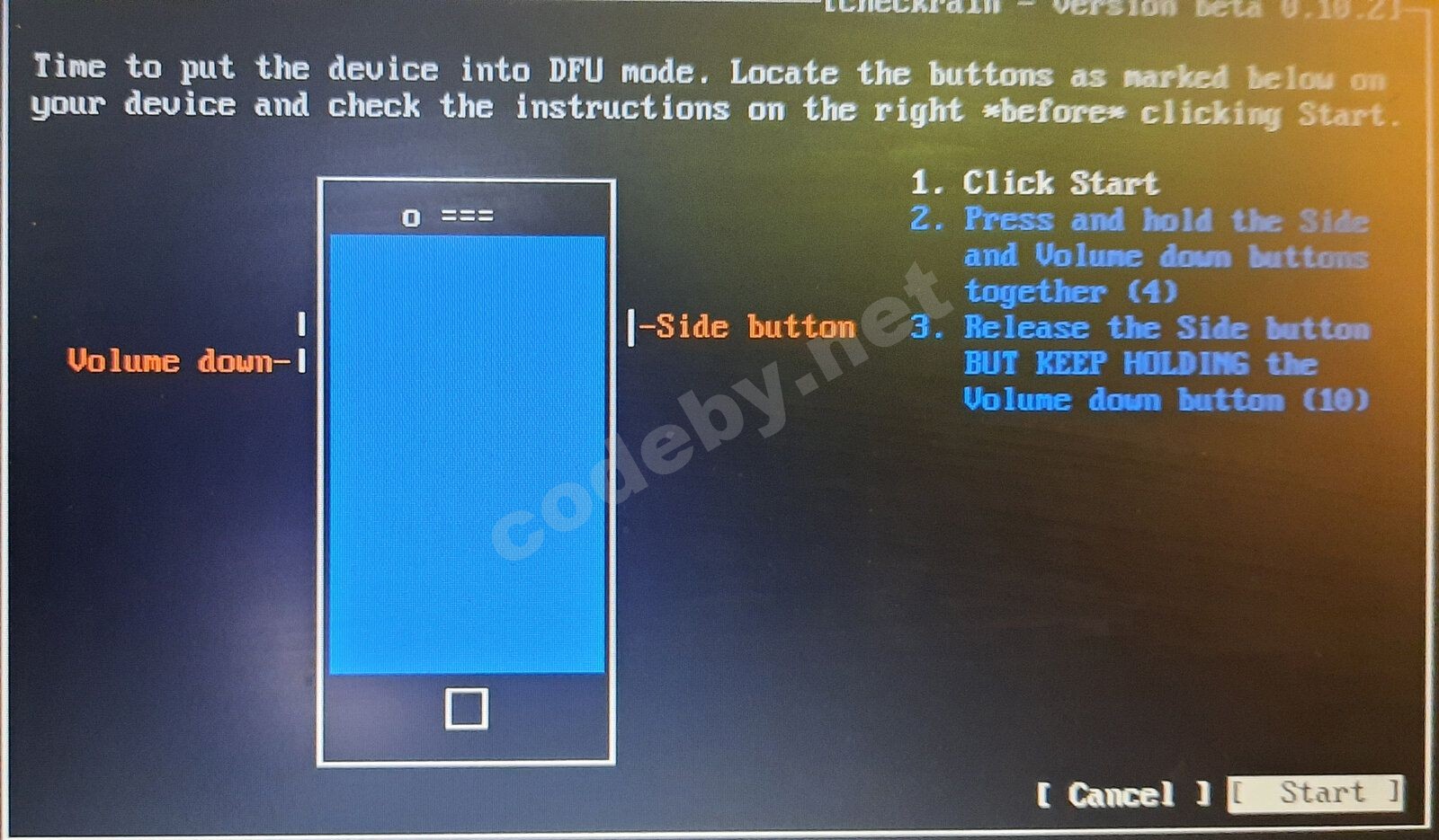

далее всё делаем по инструкции которая нас сопровождает на протяжении всего процесса

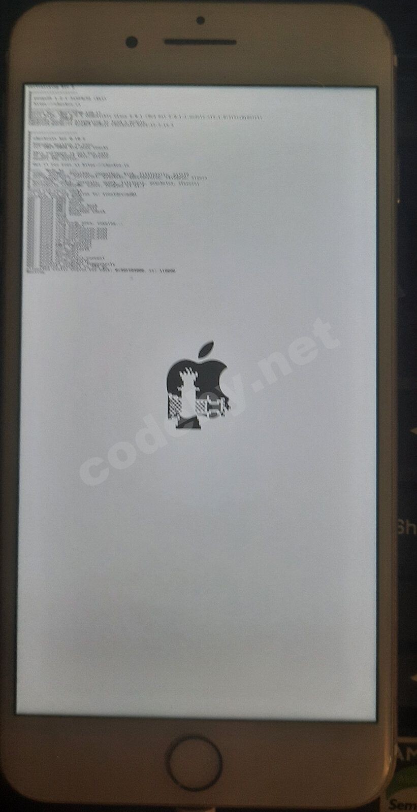

и у нас появляется на телефоне ярлык "checkra1n":

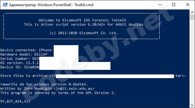

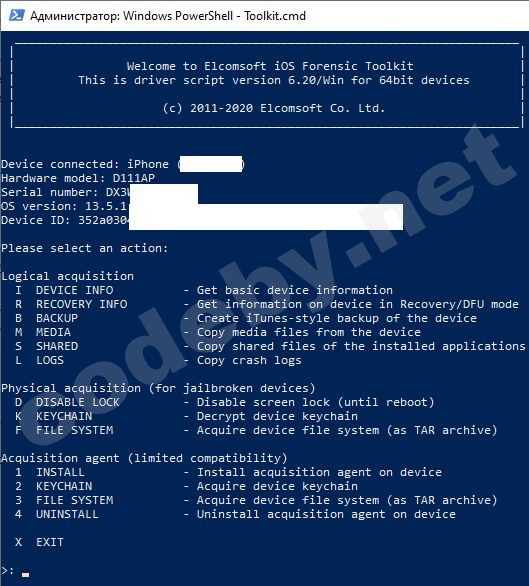

Далее в игру вступает Elcomsoft iOS Forensic Toolkit:
особенность "checkra1n" то что он работает на 44 порту
В результате мы получаем файл "тратата.tar" всё так же как уже написано в iOS 13.5 jailbreak получение данных Elcomsoft iOS Forensic Toolkit

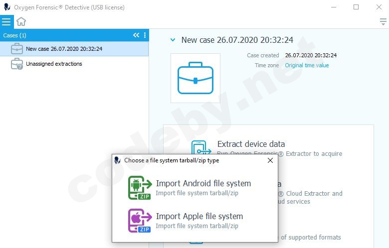

Когда мы получаем наш файл то мы его отправляем на разборку Oxygen Forensics
