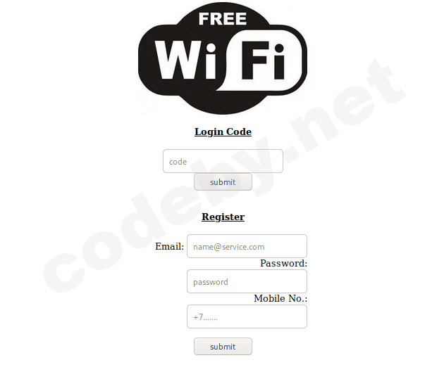

И вот что мы видим
По сути здесь все практически стандартно, но! Как видно на скрине, для регистрации необходимо указать электронную почту, пароль от нее и номер телефона. Как не странно, но в большинстве случаев люди не запариваясь вводят эти данные, совершенно не думая о своей безопасности и о последствиях. И введенная информация благополучно сливается на СД карту девайса и параллельно отображается на его дисплее, не забывая показывать количество "жертв" поймавшихся в эту ловушку, которым как ни в чем не бывало предлагается дождаться смс с кодом подтверждения регистрации...

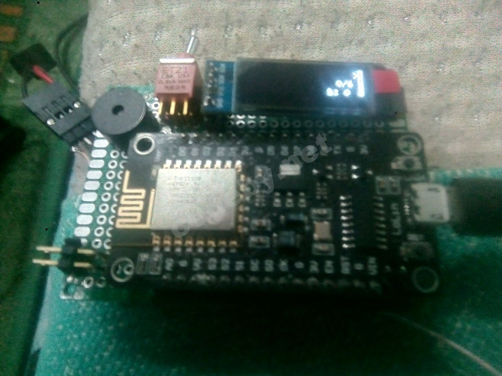

Теперь о железно-софтовой части. Вот фото самого девайса (разрешение ни к черту...

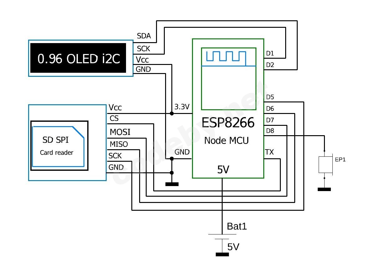

Размер меньше пластиковой карты и литиевого аккума на 1000 ма хватает с лихвой на 3 часа работы. Обо всех событиях девайс информирует вас музыкальными сигналами и индикацией на дисплее. Вот схема

Будет ли возможность изменять страну? Потому что там в логин скрине по дефолту +7,а что бы было в настройках выбор? Или вообще добавить со стороны админки некие настройки?
Скачайте прошивку, которую предоставил автор. В коде фирмвары HTML страница авторизации лежит в явном виде, можете видоизменять на ваш вкус.
Реакции: Brokard, Night MIST и Rook

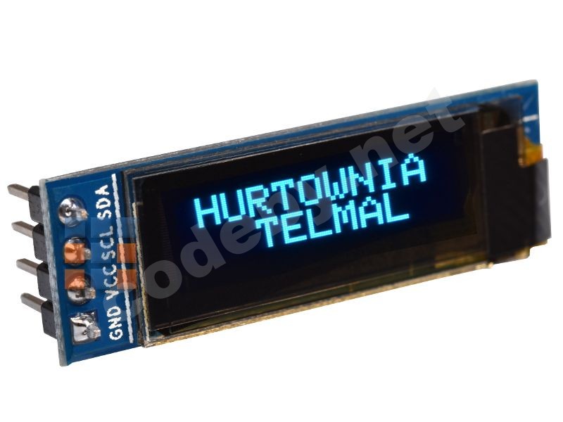

Небольшая корректировка по железу. Дисплей нужно брать с контроллером SSD1306 / прошивка и библиотеки под него сделаны, просто бывают еще другие котроллеры. Цена вопроса в РФ на такой дисплей около 250 вечно деревянных. В китае вроде около 120
А дисплей обязательно нужен ? Без дисплея модель не пойдет?
Работать будет и без дисплея. Просто логи на карту пишутся а дисплей по сути для визуализации оповещений и статуса работы. Не совсем понял, что имеется ввиду под "модель без дисплея"? Вы имеете ввиду сама плата MCU без дисплея? Так у меня она тоже без дисплея. Дисплей я отдельно ставил и слот под карту тоже отдельно

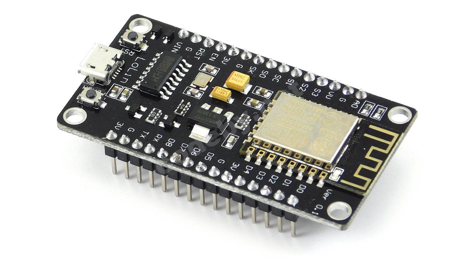

NODE MCU-- Выгодная цена на Wi Fi Esp8266 Nodemcu V3 — суперскидки на Wi Fi Esp8266 Nodemcu V3. Wi Fi Esp8266 Nodemcu V3: топ-производители со всего мира в приложении AliExpress на с. Wi Fi Esp8266 Nodemcu V3

Какую именно железку? Если все вместе считать, то получилось так- ноде плата 270 р, дисплей -250р, картридер -150р. модуль зарядки аккума 67р. монтажная плата- 30р. зуммер- 5р. Вот и весь бюджет. Я в РФ брал все это.
