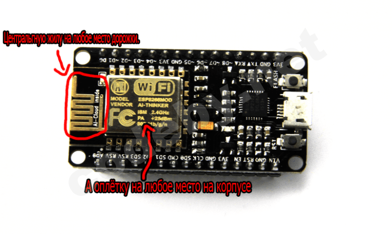

Скажите пожалуйста какой примерно радиус действия на полуоткрытой местности к примеру в ТЦ
И можно ли прикрутить антену для увеличения
