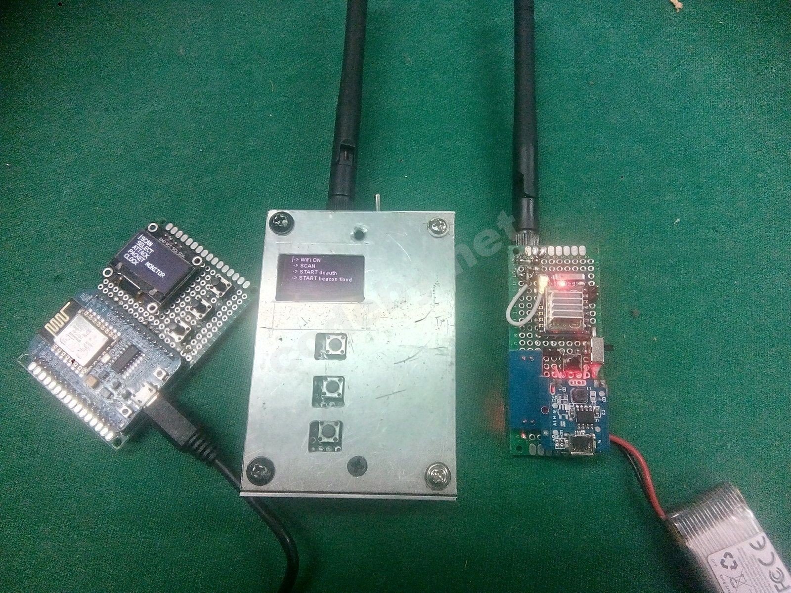

так есть такой проект. Деавторизатор. Я их 3 штуки сабрал в разных вариантах. Фото сейчас скину. Так кто нибудь подключался?
Я тоже видел подобные проекты, думаю их надо обьеденить под одну крышу. Возможно сделать выбор между пассивной атакой и активной атакой с деаутентификацией, возить ноут с ParrotOS не всегда удобно и практично.
Вот три варианта деаутентификаторов с разными прошивками. Мне больше нравится вариант на ESP-07 так как они имеют выход под внешнюю антенну и существенно большую дальность работы
эти девайсы можно использовать совместно- деаутентификатор давит легитимную точку доступа а второй девайс ее заменяет. разница лишь в мак адресе, но нужно выставлять другой канал- это обязательно. лучше всего 14-й, так как у нас он практически не используется

Можешь скинуть ссылку на проекты деаунтефикаторов, как у тебя на фото ?
да, там два разных варианта.
