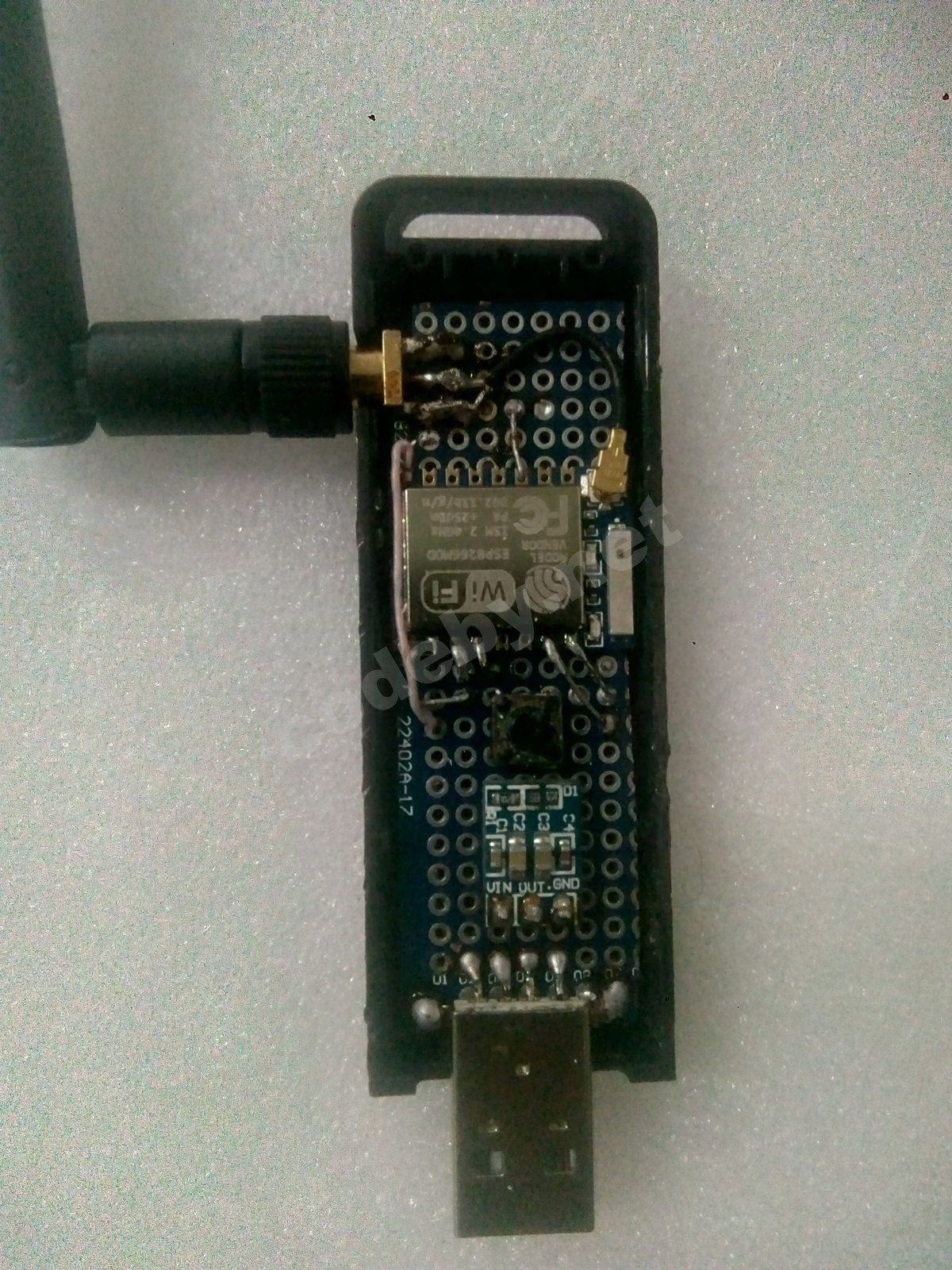

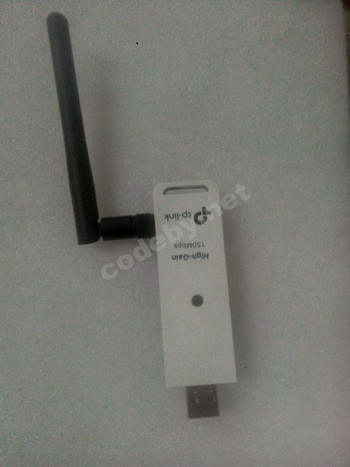

Как вы думаете, что на этом снимке?)
Это новая ревизия TP-Link wn722n с небольшими доработками. Теперь эта штука работает в паре с устройством из этого топика и, хочу заметить, отлично справляется. Просто копируем точку доступа, которая нам нужна и "по воздуху" зашиваем ее данные в тп-линк, в итоге отрубаем легитимную и подставляем свою, а дальше по стандартному плану
TP-Link после "доработки":

Выглядит интересно, но приберегу свой для режима монитора.
Этот тп-линк был обречен на модернизацию, так как режим монитора ему не светит априори. Не то пальто))
