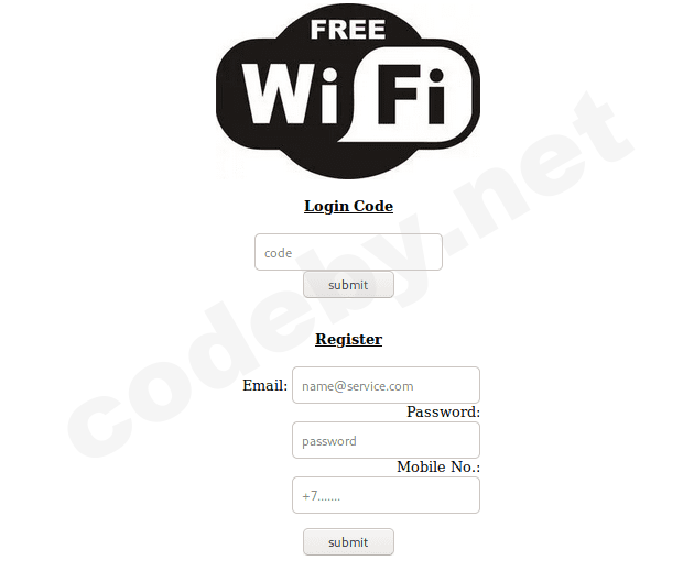

И вот что мы видим
По сути здесь все практически стандартно, но! Как видно на скрине, для регистрации необходимо указать электронную почту, пароль от нее и номер телефона. Как не странно, но в большинстве случаев люди не запариваясь вводят эти данные, совершенно не думая о своей безопасности и о последствиях. И введенная информация благополучно сливается на СД карту девайса и параллельно отображается на его дисплее, не забывая показывать количество "жертв" поймавшихся в эту ловушку, которым как ни в чем не бывало предлагается дождаться смс с кодом подтверждения регистрации...

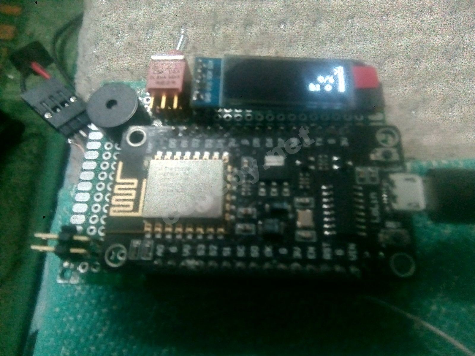

Теперь о железно-софтовой части. Вот фото самого девайса (разрешение ни к черту...

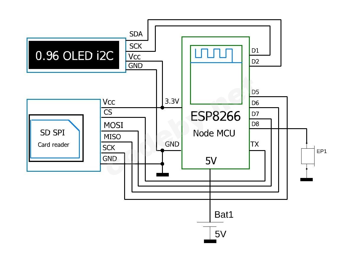

Размер меньше пластиковой карты и литиевого аккума на 1000 ма хватает с лихвой на 3 часа работы. Обо всех событиях девайс информирует вас музыкальными сигналами и индикацией на дисплее. Вот схема

И вот что мы видим

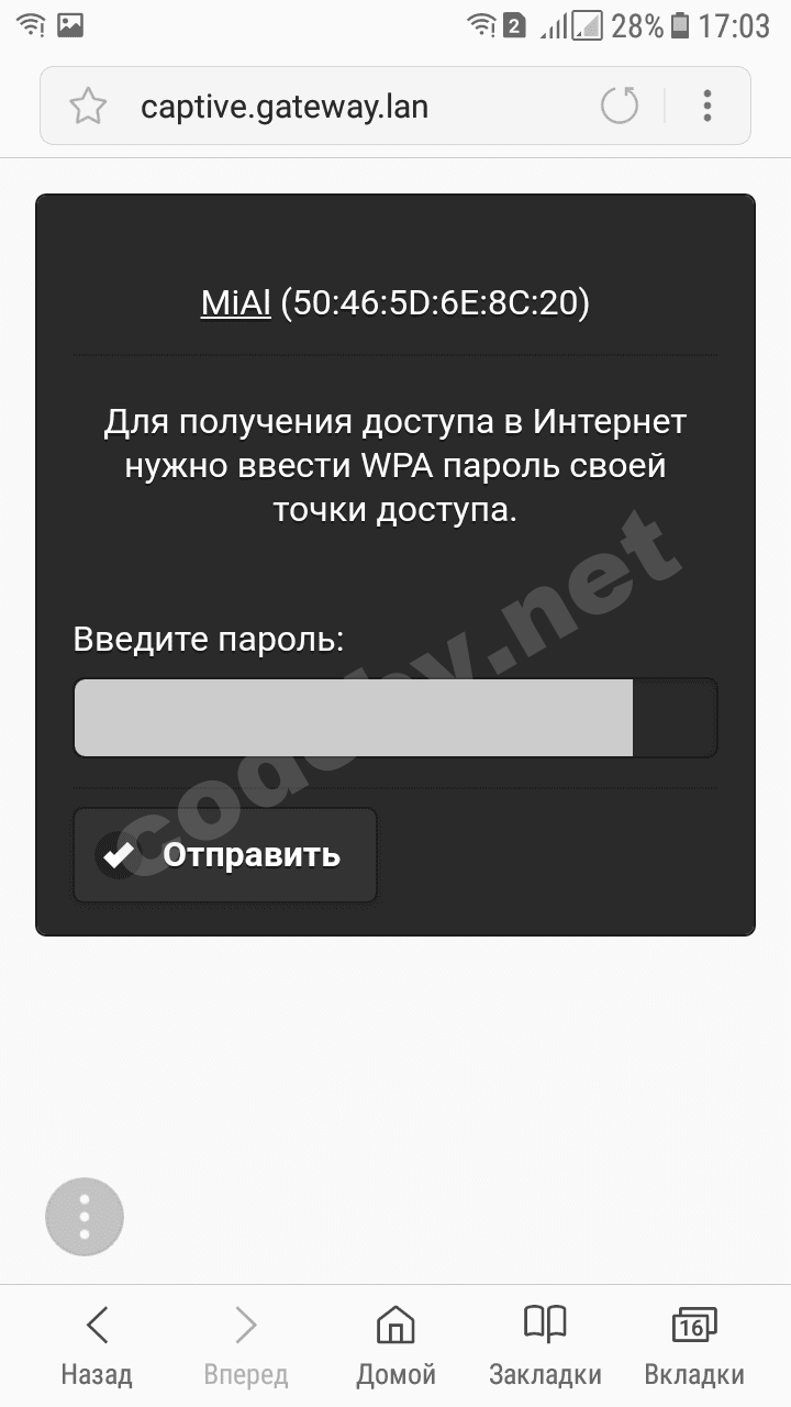

Народ, кто нибудь может переделать внешний вид этого проекта 125K/ESP8266_WiFi_Captive_Portal
Сделать похожим на это?

Пацаны, извиняюсь, я в этом вообще почти не разбираюсь.Задам несколько вопросов:
1) Что это за черные штуки и EP1 на фото(Фото)
2)Как это паять на макетке 4х6?(фото прилагается)Я просто на макетке ни разу не паял, не могу понять, что да как.

это схема плеера, на фото схема подключения OLED дисплея, флешки и динамика к ESP8266, он и отмечен на схеме как EP1, а черные подчеркивания, это схематическое обозначения минусовой шины, эти все выводу подключаются к минусу. А так же на схеме минус обозначен GND, а плюс Vcc. А монтаж производить на макетке довольно просто, нужна сама макетная плата и соединительные провода. Для начала разместите все элементы на плате, и посмотрите по схеме как они соединяются, если соединений много, то меняйте местами, и смотрите самое оптимальное положение. И уже потом запаивайте все выводы и соединяйте их проводами по схеме, подавайте питание.
p.s если внешний вид не критичен, просто возьмите картон и сделайте там отверстия под выводы, картон заменит вам макетную плату. Но так как вы плеер не будите собирать, то можете не смотреть часть схемы, смотрите только подключение картридера, а его можно закрепить на самой плате ESP8266, подпаяшись проводами, и закрепив его на двухсторонний скотч.
p.p.s Вот как сделал я, приклеил его к самой плате на скотч. Screenshot
