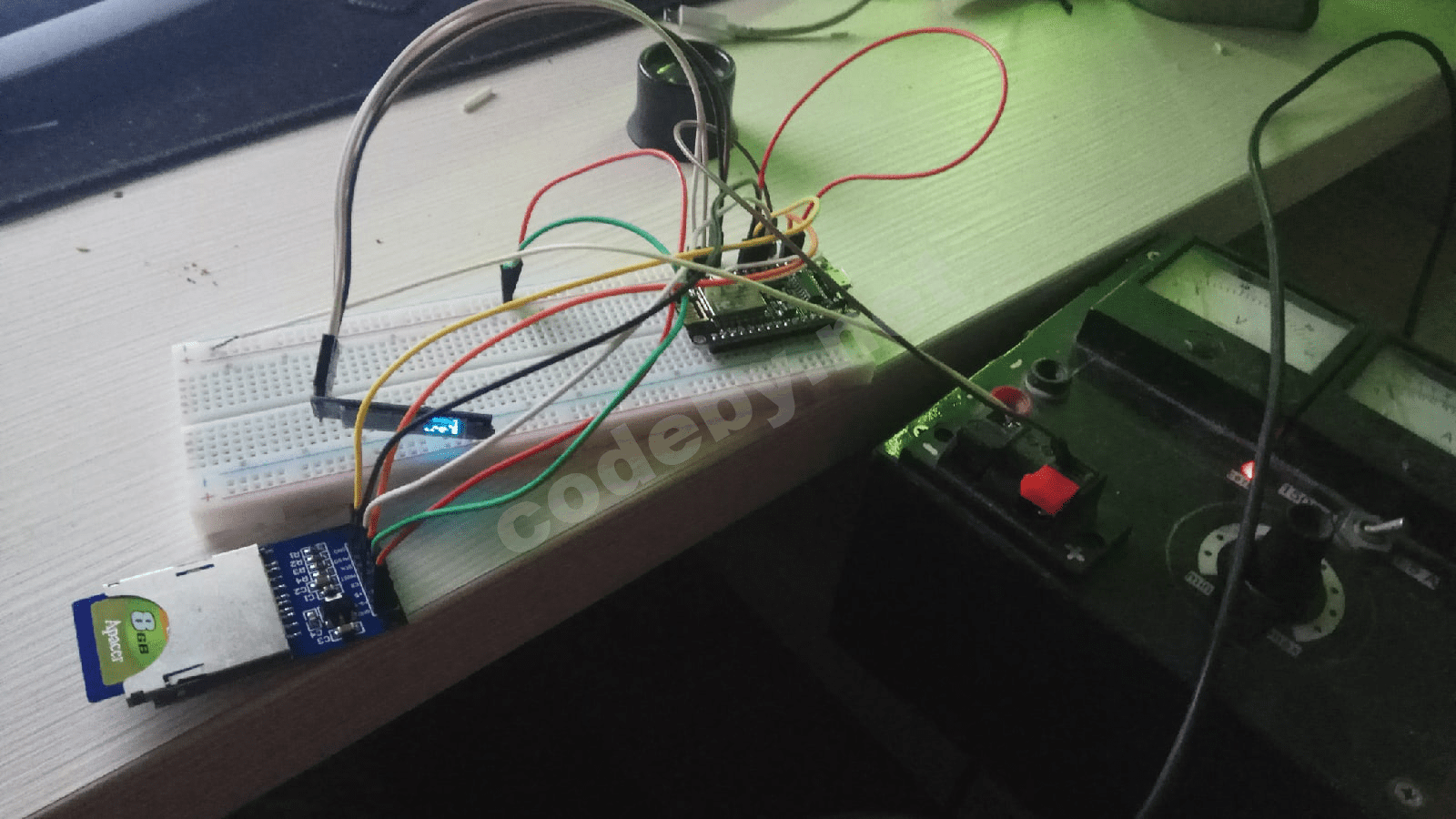

Небольшой отчёт, разобрался всё сделал. Библиотеки по одной установил вручную. Собрал на макетке, думаю сейчас собрать в корпус.
Прилагаю фото на макетной плате:
Думаю разобраться с прошивкой и если есть возможность с DNS любой запрос переводить на freewifi.lan.
Реакции: Night MIST

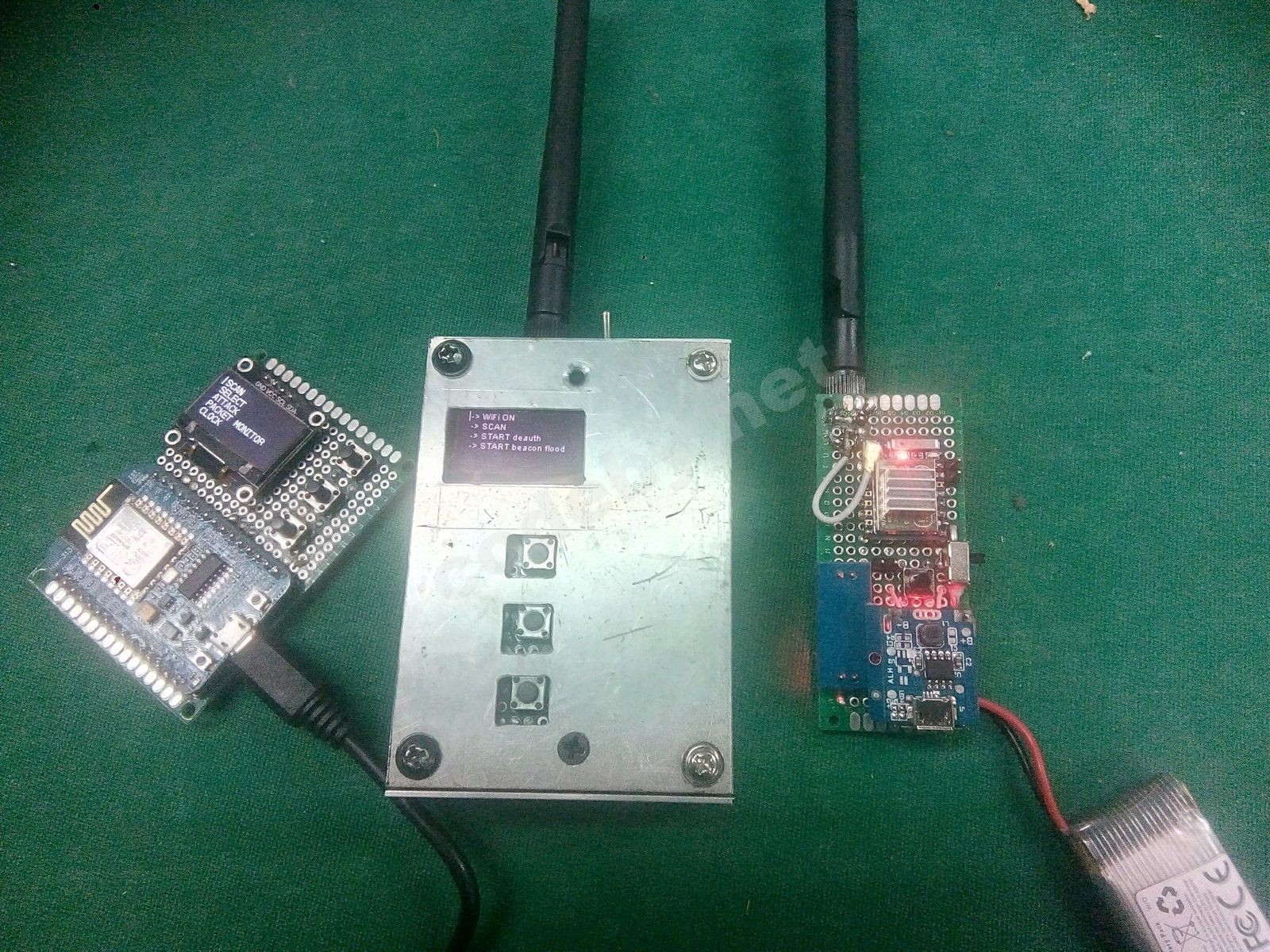

так есть такой проект. Деавторизатор. Я их 3 штуки сабрал в разных вариантах. Фото сейчас скину. Так кто нибудь подключался?

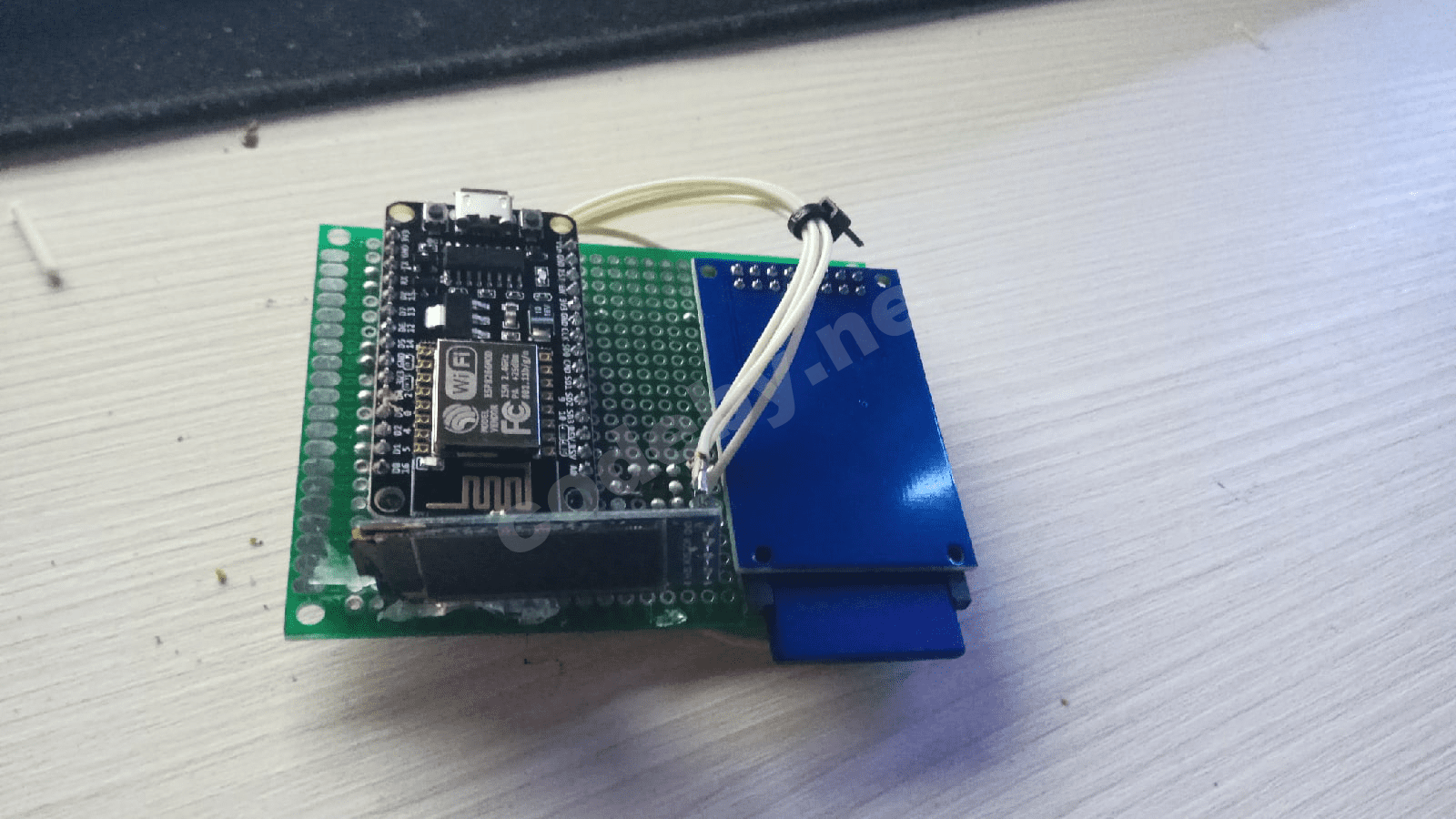

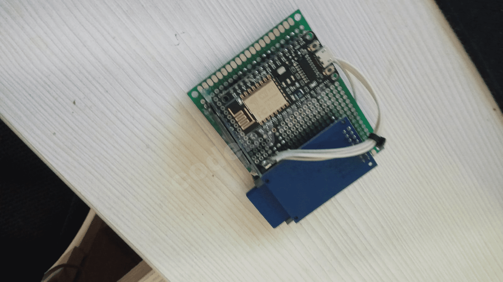

Насчёт отчета,собрал всё на макетке,что бы опробовать. Сам модуль немного греется,не уверен может ли он перегреться,если будет работать долго, но я поставлю маленький радиатор.
Сообщением выше,уже написал про необходимость дороботки прошивки для проведения комплексных атак. Пассивный метод будет работать,только там где нету беслпатного WIFI вообще и где он по идее должен быть. На улице все люди сидят с мобильного интернета и за 30 минут я не получил ни одного юзера. По сборке,я купил NodeMCu v3 Lua, для стабильной работы, прошивать через программу ESP Flasher - ссылка и прошивку - ссылка.
После в Arduino IDE установил ссылка на json файл со списком плат -
- ссылка для менеджера плат -
Вот ссылка на GitHub откуда я взял библиотеки для ESP -
- ссылка на библиотеки для ESP8266 -
Также ссылка на библиотеку для работы с монохромными экранами -
- ссылка на библотеку для экрана -
Небольшой Фото-Отчёт:
Думаю уже смогу ответить на какие-то вопросы.

Вот три варианта деаутентификаторов с разными прошивками. Мне больше нравится вариант на ESP-07 так как они имеют выход под внешнюю антенну и существенно большую дальность работы
