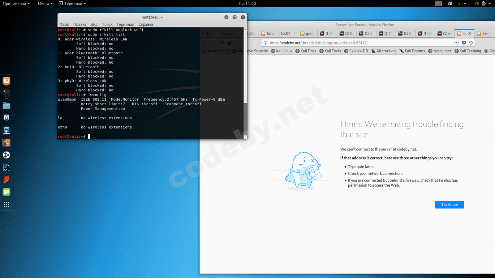

Добрый день, дорогие форумчане!
Возникла проблема с захватом рукопожатий, карта переводиться в режим монитора, но что-либо видеть в режиме монитора наотрез отказывается, мб кто сталкивался и знает решение ?
Еще заметил, что у нее мощность почему ноль, а во всех гайдах после перевода в режим мониторинга там хотя бы 20 дб
Вывод команды airmon-ng
PHY    Interface    Driver        Chipset
phy0    wlan0        ath10k_pci    Qualcomm Atheros QCA6174 802.11ac Wireless Network Adapter (rev 32)

[   16.971121] ath10k_pci 0000:07:00.0: firmware: failed to load ath10k/pre-cal-pci-0000:07:00.0.bin (-2)
[   16.971799] firmware_class: See https://wiki.debian.org/Firmware for information about missing firmware
[   16.972502] ath10k_pci 0000:07:00.0: firmware: failed to load ath10k/cal-pci-0000:07:00.0.bin (-2)
[   17.124818] ath10k_pci 0000:07:00.0: firmware: direct-loading firmware ath10k/QCA6174/hw3.0/firmware-6.bin
[   17.125519] ath10k_pci 0000:07:00.0: qca6174 hw3.2 target 0x05030000 chip_id 0x00340aff sub 11ad:0807
[   17.126206] ath10k_pci 0000:07:00.0: kconfig debug 0 debugfs 0 tracing 0 dfs 0 testmode 0
[   17.127229] ath10k_pci 0000:07:00.0: firmware ver WLAN.RM.4.4.1-00079-QCARMSWPZ-1 api 6 features wowlan,ignore-otp crc32 fd869beb
[   17.371906] ath10k_pci 0000:07:00.0: firmware: direct-loading firmware ath10k/QCA6174/hw3.0/board-2.bin
[   17.373369] ath10k_pci 0000:07:00.0: board_file api 2 bmi_id N/A crc32 20d869c3
[   17.969787] ath10k_pci 0000:07:00.0: Unknown eventid: 118809
[   17.972693] ath10k_pci 0000:07:00.0: Unknown eventid: 90118
[   17.973837] ath10k_pci 0000:07:00.0: htt-ver 3.47 wmi-op 4 htt-op 3 cal otp max-sta 32 raw 0 hwcrypto 1
[   18.068979] r8169 0000:06:00.1: firmware: direct-loading firmware rtl_nic/rtl8411-2.fw
[   18.078908] ath: EEPROM regdomain: 0x6c
[   18.078909] ath: EEPROM indicates we should expect a direct regpair map
[   18.078910] ath: Country alpha2 being used: 00
[   18.078910] ath: Regpair used: 0x6c
[   20.206167] nouveau 0000:01:00.0: firmware: direct-loading firmware nvidia/gp106/gr/fecs_bl.bin
[   20.210822] nouveau 0000:01:00.0: firmware: direct-loading firmware nvidia/gp106/gr/fecs_inst.bin
[   20.214457] nouveau 0000:01:00.0: firmware: direct-loading firmware nvidia/gp106/gr/fecs_data.bin
[   20.214486] nouveau 0000:01:00.0: firmware: direct-loading firmware nvidia/gp106/gr/fecs_sig.bin
[   20.214512] nouveau 0000:01:00.0: firmware: direct-loading firmware nvidia/gp106/gr/gpccs_bl.bin
[   20.216750] nouveau 0000:01:00.0: firmware: direct-loading firmware nvidia/gp106/gr/gpccs_inst.bin
[   20.221096] nouveau 0000:01:00.0: firmware: direct-loading firmware nvidia/gp106/gr/gpccs_data.bin
[   20.221112] nouveau 0000:01:00.0: firmware: direct-loading firmware nvidia/gp106/gr/gpccs_sig.bin
[   20.221170] nouveau 0000:01:00.0: firmware: direct-loading firmware nvidia/gp106/sec2/image.bin
[   20.221197] nouveau 0000:01:00.0: firmware: direct-loading firmware nvidia/gp106/sec2/desc.bin
[   20.221213] nouveau 0000:01:00.0: firmware: direct-loading firmware nvidia/gp106/sec2/sig.bin
[   20.223818] nouveau 0000:01:00.0: firmware: direct-loading firmware nvidia/gp106/acr/ucode_load.bin
[   20.223906] nouveau 0000:01:00.0: firmware: direct-loading firmware nvidia/gp106/acr/ucode_unload.bin
[   20.223954] nouveau 0000:01:00.0: firmware: direct-loading firmware nvidia/gp106/acr/bl.bin
[   20.223968] nouveau 0000:01:00.0: firmware: direct-loading firmware nvidia/gp106/acr/unload_bl.bin
[   20.223991] nouveau 0000:01:00.0: firmware: direct-loading firmware nvidia/gp106/nvdec/scrubber.bin
[  143.071344] ath10k_pci 0000:07:00.0: Unknown eventid: 118809
[  143.074379] ath10k_pci 0000:07:00.0: Unknown eventid: 90118
[  273.127611] ath10k_pci 0000:07:00.0: Unknown eventid: 118809
[  273.130643] ath10k_pci 0000:07:00.0: Unknown eventid: 90118
[ 1118.741542] ath10k_pci 0000:07:00.0: Unknown eventid: 118809
[ 1118.744584] ath10k_pci 0000:07:00.0: Unknown eventid: 90118
[ 2111.426726] nouveau 0000:01:00.0: firmware: direct-loading firmware nvidia/gp106/nvdec/scrubber.bin

1. airomon-ng check (можно проверить вдруг процессы мешают какие-либо)
2. Прошивка
3. Хардварный косяк + ядро...
Можно гайд как это сделать ?)
этот адаптер не умеет в injection , а монитор нормально заработал только тогда, когда я установил более старый пакет firmware-atheros вытащеный с репозитория дебиан9, и да, таки мощность не регулируется, показывает 0 но мониторит вроде как надо, советую прикупить нормальный усб адаптор для таких экспериментов, поигравшись с этой встройкой я так и поступил. Тож на асере было
А как определять умеет в инъекцию или нет ?
Здесь сказано что драйвер умеет Injection делать... разве это не от драйвера зависит? тем более монитор мод он поддерживает...
Хм.. точно.. по табличке вроде умеет.. я его пол года назад мучал и инжекта так и не добился, ток монитор..
Вот Тут про драйвер ath10k написано что packet injection isn't supported yet
Хотя нада снова поэксперементировать..
а... сорян. я забыл. ath10 инъекцию не поддерживает. у меня карта на таком же драйвере. А монитор мод он поддерживает...
Угу, поддерживает, но заработало только когда я удалил firmware-atheros и установил более старый пакет от дебиан9..
функции того или иного адаптера зависят не от драйвера а от чипсета. драйвер - это по сути прослойка, при помощи которой ось получает доступ к управлению железом. если железо не поддерживает какую то функцию, то никакой драйвер не поможет эту функцию запустить...
У меня два tl wn***n один работает а, второй нет. Разные чипсеты. Некоторые не способны работать в режиме мониторинга. Возможно у тебя именно тот который не работает.
