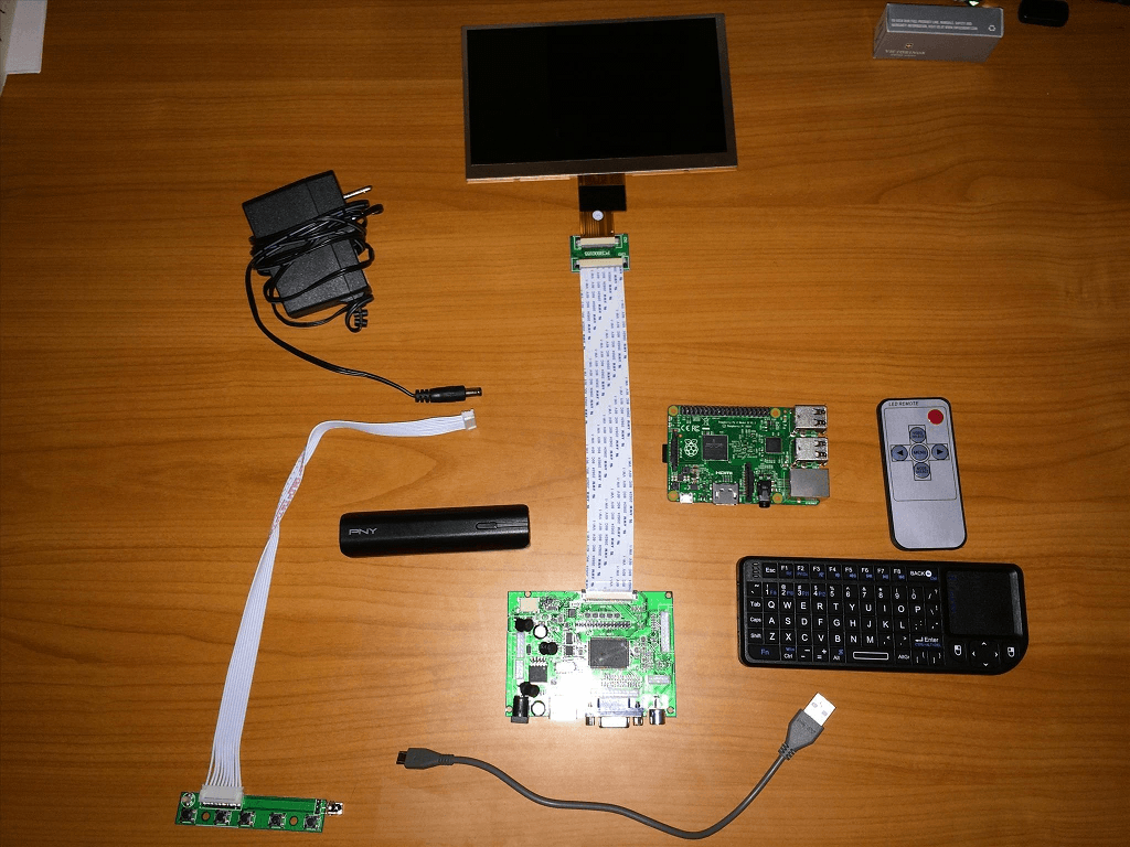

Для того чтобы собрать компьютер для пентестинга менее чем за 100 долларов, нам понадобятся самые лучшие компоненты по умеренной цене. На фото ниже изображена вся необходимая нам электроника.
Я купил почти всё на Ebay:

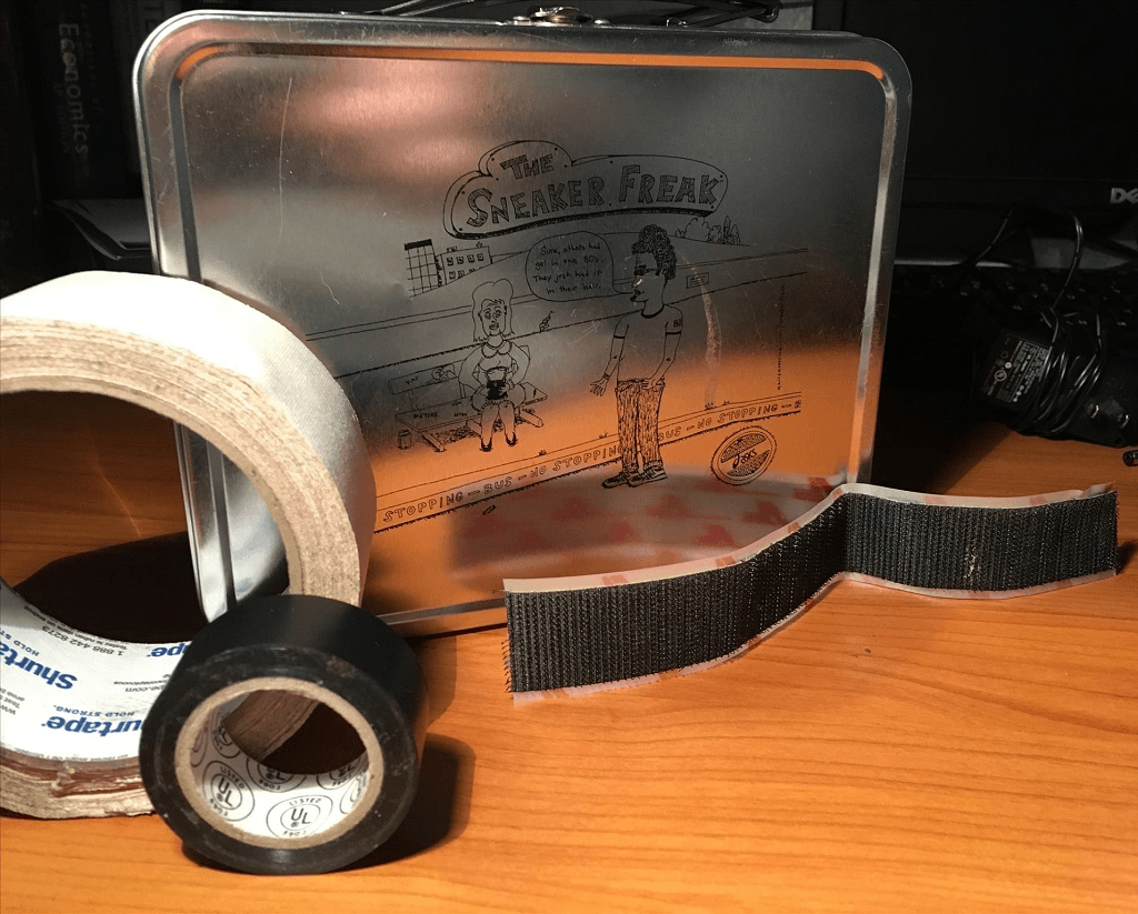

Из компонентов, не относящихся к электронике, нам понадобиться текстильная застёжка, изолента и, конечно, коробка для завтрака, в которую мы всё установим (примечание: позже я добавил корпус для Pi, напечатанный на 3D-принтере, поскольку он помогает разместить Pi в коробке для завтрака).

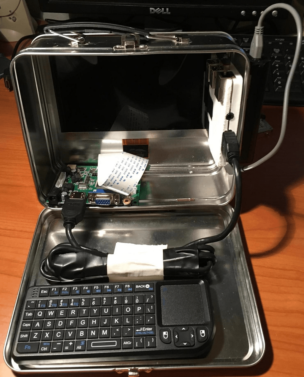

После того, как Pi с Kali Linux готов, пришло время собрать вместе все остальные части. В моём случае, я поместил батарею с внешней части коробки, как показано ниже. Но вы можете сделать всё совершенно по-другому. Вы могли заметить, что я добавил корпус для Raspberry Pi, напечатанный на 3D принтере. Это позволяет мне легко отсоединить Pi и батарею.
Экран и контроллер экрана закреплены с помощью изоленты. Клавиатура должна быть съёмной, чтобы ей можно было эффективно пользоваться. На подключение всех кабелей уходит несколько секунд, а затем наш Pi загружается. Соответственно, на выключение системы и отсоединение компонентов требуется то же самое время, и все они легко помещаются в коробку для завтрака.

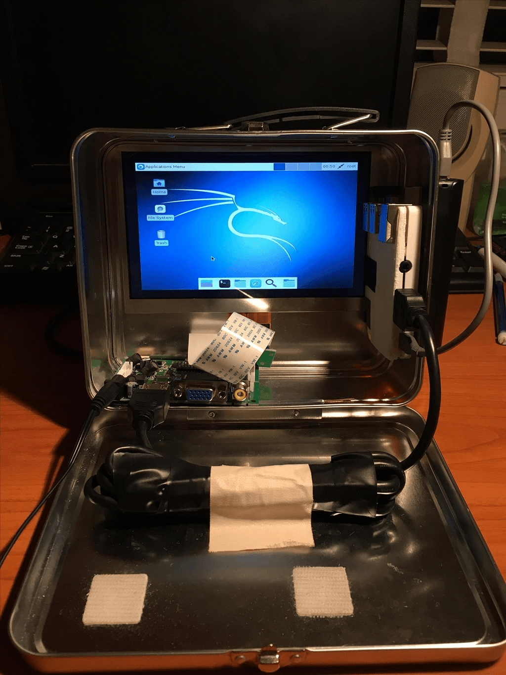

Вот фотография завершённого проекта с запущенной Kali Linux:

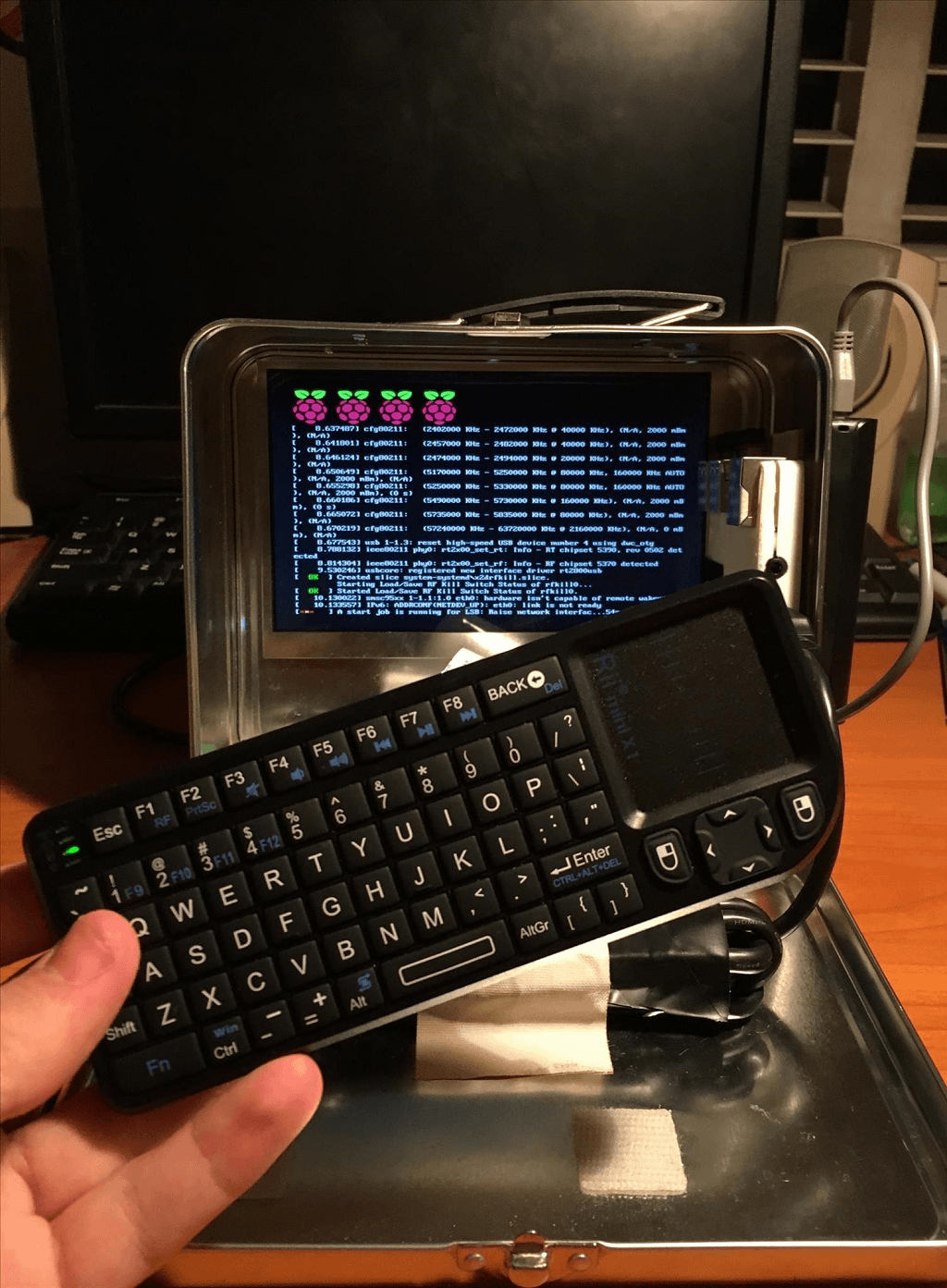

Загрузка Pi со съёмной клавиатурой и мышью:
- Raspberry Pi
- LCD дисплей Makerfire 7"
- Беспроводная клавиатура и мышь Rii mini
- Аккумуляторная батарея PNY
- Карта MicroSD
- Адаптер питания 12V 2A DC (источник питания для экрана я взял от старого маршрутизатора Netgear, которым никогда не пользовался)
- HDMI кабель (на изображении его нет, поскольку сейчас такой кабель можно найти почти везде)
